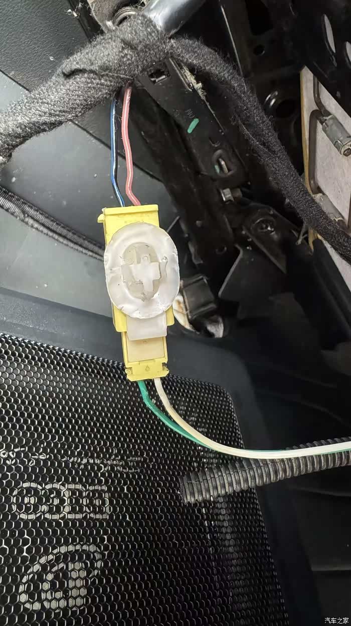

牧游侠报安全气囊故障灯是常见问题,不胜其扰。座椅下的插头拿热熔胶固定、触点保护剂、单独固定整了都无法治根,车主们为了解决也是各显神通。就线头触点接触不良这么简单的问题,江西老表非整成这样?索性把插头剪断直接换了根治。
原车插头
造车还是用点心吧

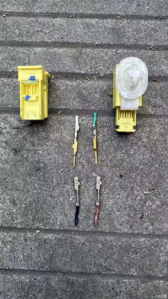

原车插头分解

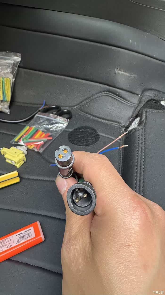

两芯插头,几块钱一对

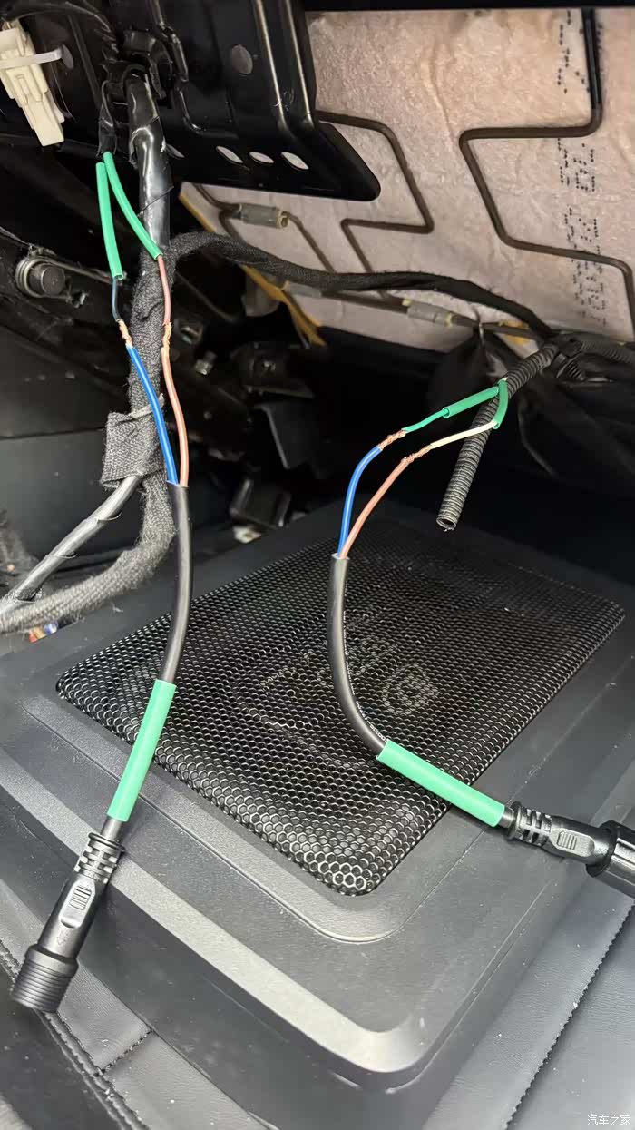

接线位置要上焊锡

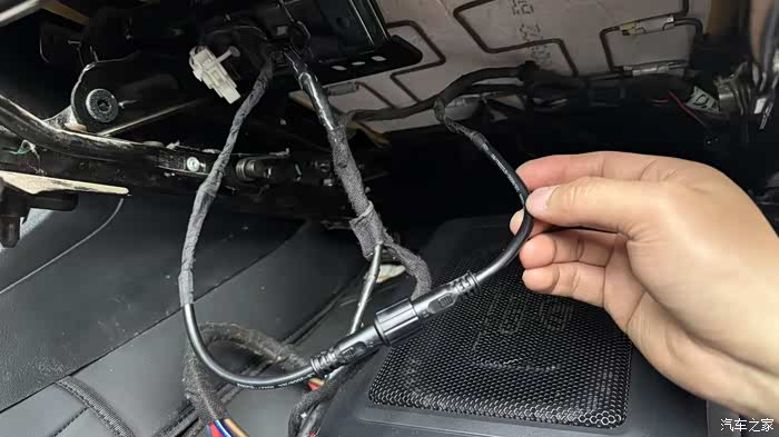

完工解决

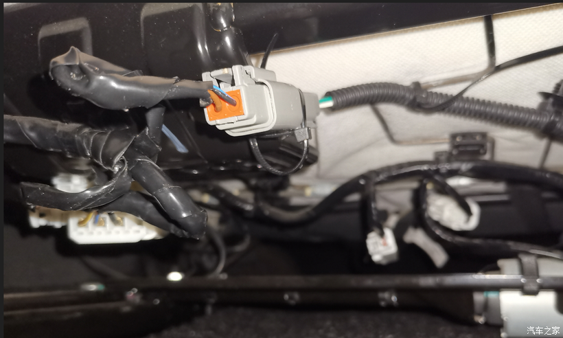

胶布一包,扎带固定
总结
打火两分钟,气囊告警灯灭,顺利解决,搞完收工。顺便问候一下造车的碧池。
