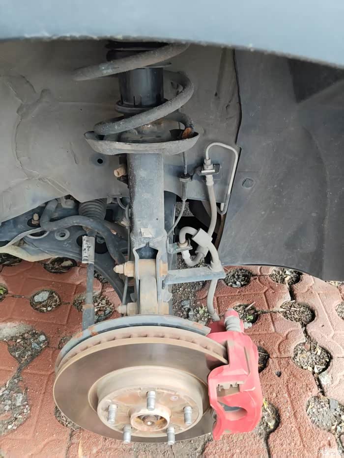

拆掉轮胎,一共几颗螺丝,加上ABS线,刹车油管,还有平衡感小吊杆。没有大太阳。开整。

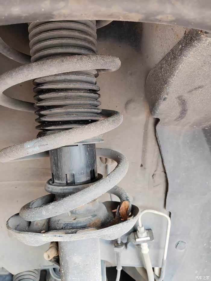

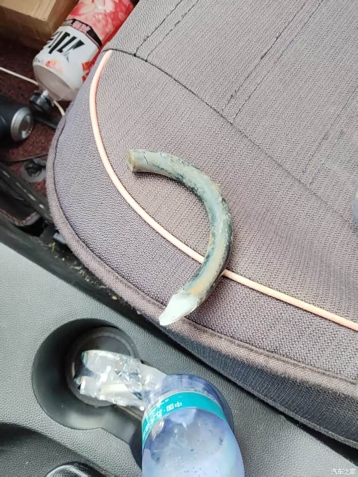

这个是断裂的地点,才几天就生锈了。

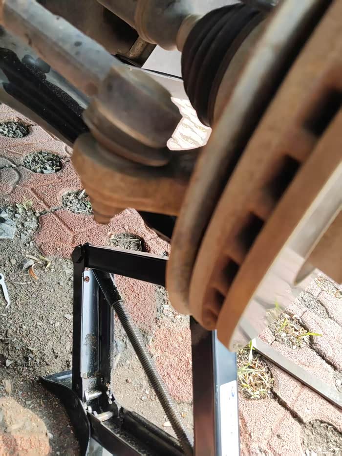

拆小吊杆需要把这个下肢臂顶起来。临时把这个千斤拆过来帮忙。

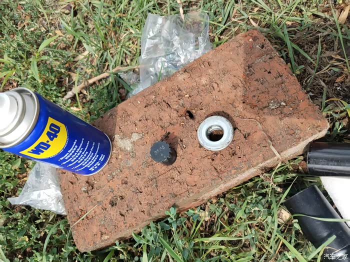

小吊杆上口拆掉,减震固定螺丝拆开。线管拆掉。当然螺丝上面提前喷了松动剂的。

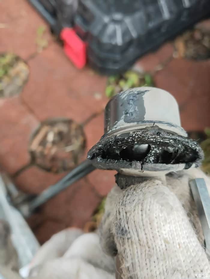

球头内部阻尼感觉还可以。但是外面橡胶烂了。顺手换一个。
下面拆差不多,把前面集雨板拆开,这里面藏污纳垢额。我这又擦又冲了半天,连树叶带泥土好不热闹。

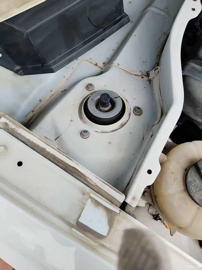

这三颗定位螺丝拆掉。整个减震就下来了。

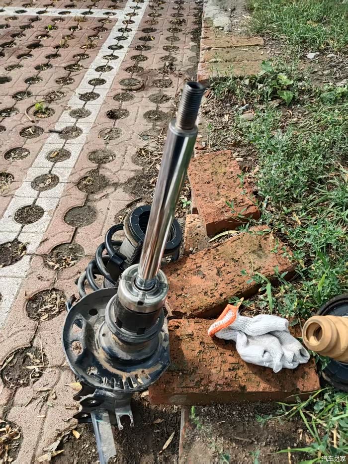

看起来挺好。下面上设备拆弹簧。
这个不要着急。有一定危险性。一定要注意安全。压缩到位,用电动扳手拆掉减震器塔顶螺丝。

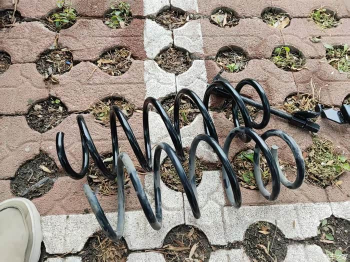

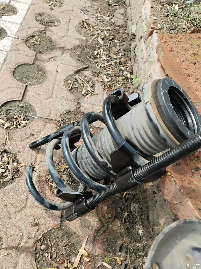

拆下就的弹簧。
新弹簧对比旧弹簧。明显短了一截。
手动按压了一下减震筒,感觉应该还可以继续服役 。

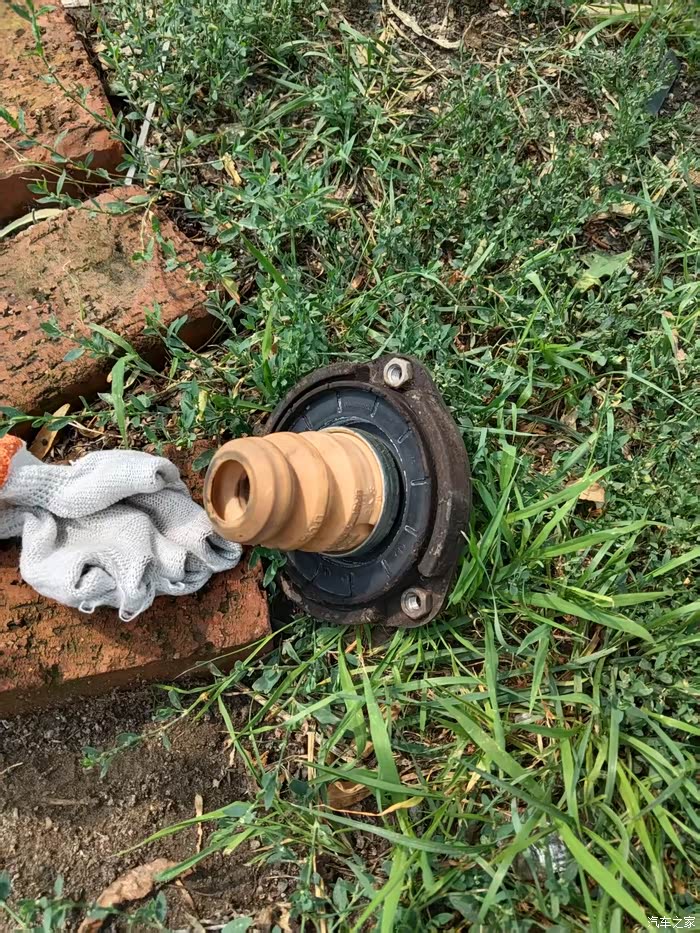

平面轴承和缓冲块都没毛病。一会再装回去。

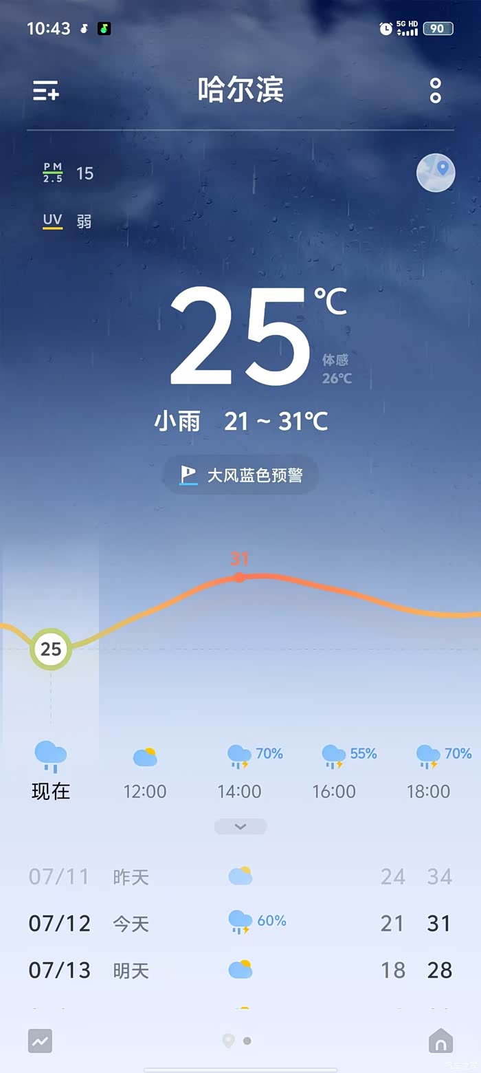

搞了俩个小时,下雨了,被迫停业。下午再继续。
