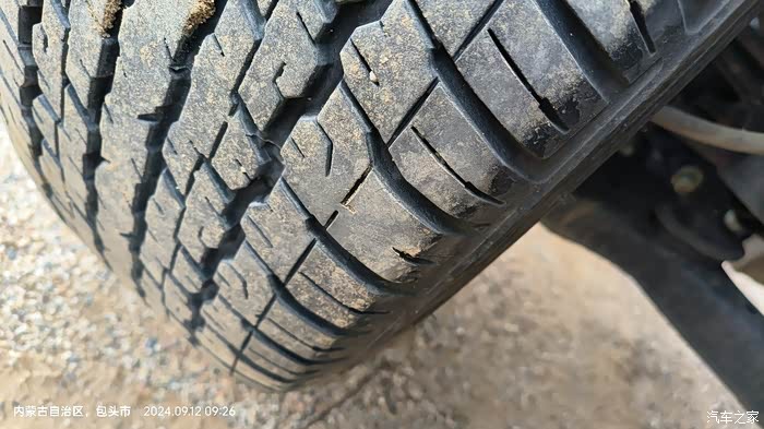

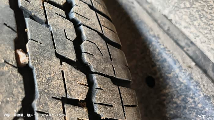

四条轮胎里侧都是这种情况 隔个七八块胎牙就有 这种磨平的情况,车友们 你们的车有这种情况吗 做四轮定位能解决吗

没有什么变化吧,你跑了多少公里了?偏磨你去做四轮定位试试。

看起来花纹就是这样的,不是磨平了

可以测一下,不一定是四轮定位问题。蛮多因素的,动平衡、轮毂、悬挂都要仔细查。

跳着走的

后桥偏磨就是桥干弯了,前面偏磨就是四轮定位有问题。前轮偏磨还有一种可能是弯路太快跑太多
