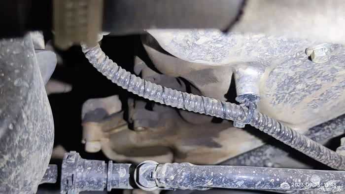

3.渗油的正时机盖:好像在20000km左右开始渗油的,虽然渗油程度还能接受,但总之算是缺点吧

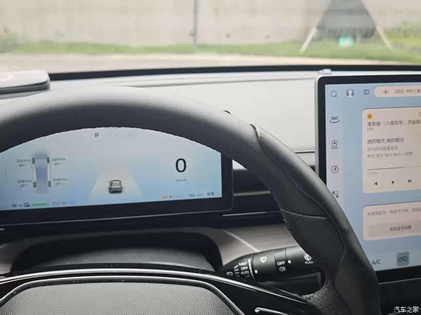

6.车机仪表炮筒主题只有两个,目前一直没更新过新的圆形指针主题,期待吧
