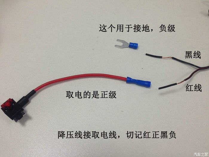

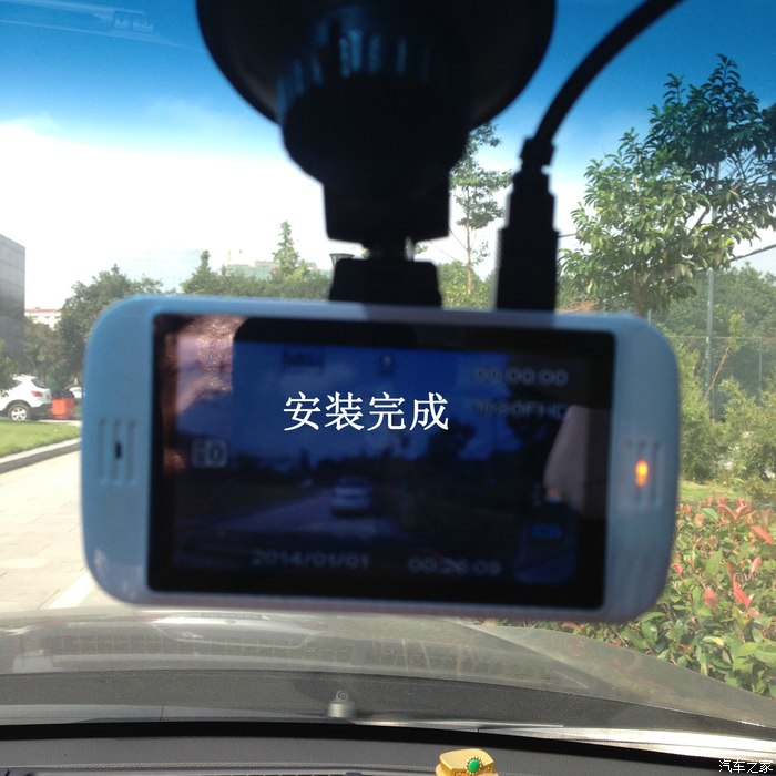

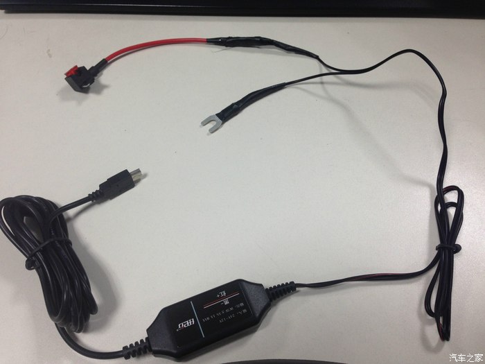

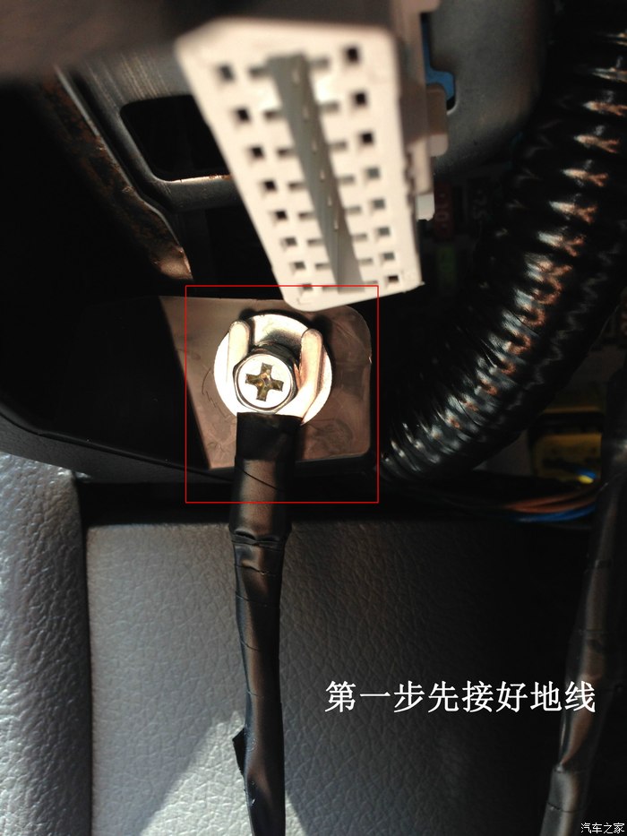

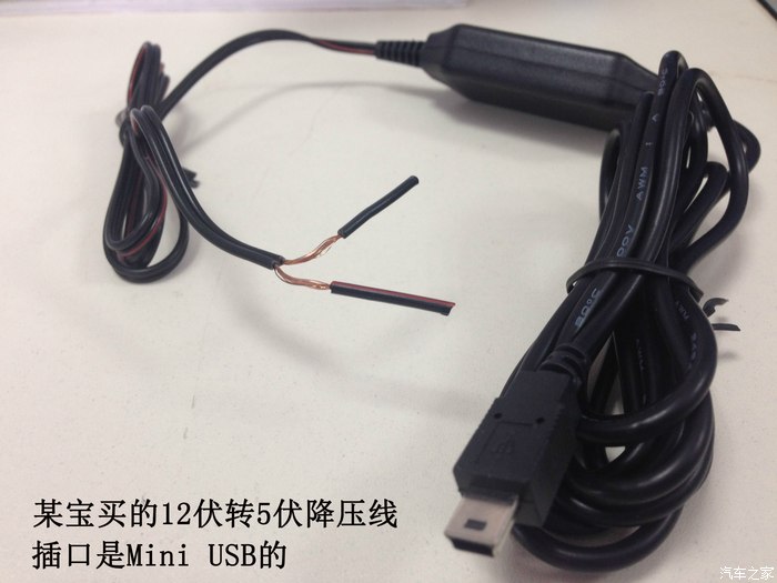

一直想通过保险丝盒取电用于行车记录仪,于是做了些研究,并且自己动手,发现切实可行,特编写了一下教程,希望对大家能有所帮助。
一、理论篇

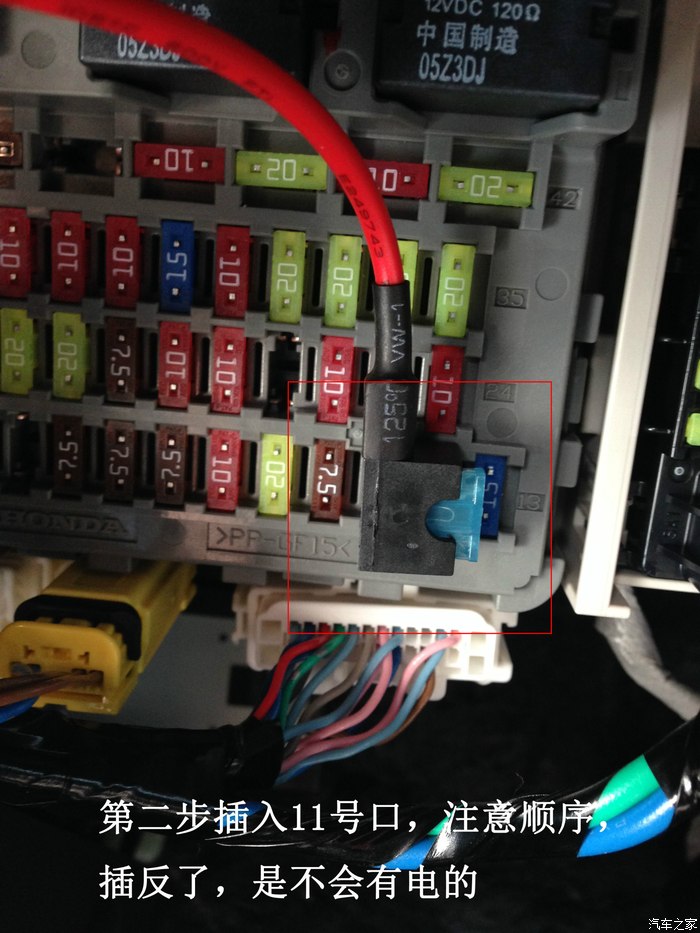

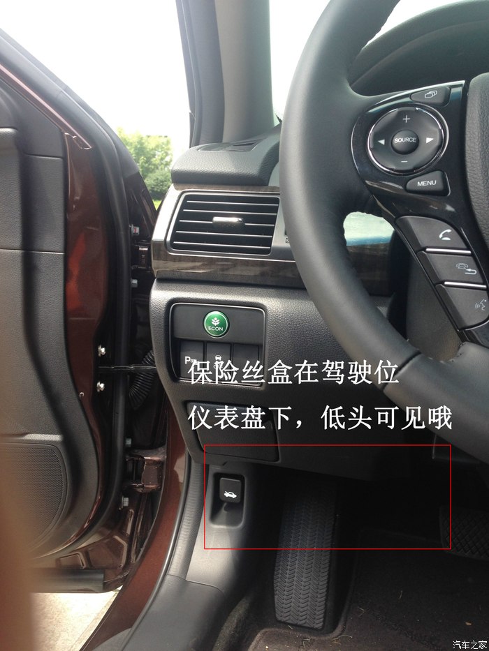

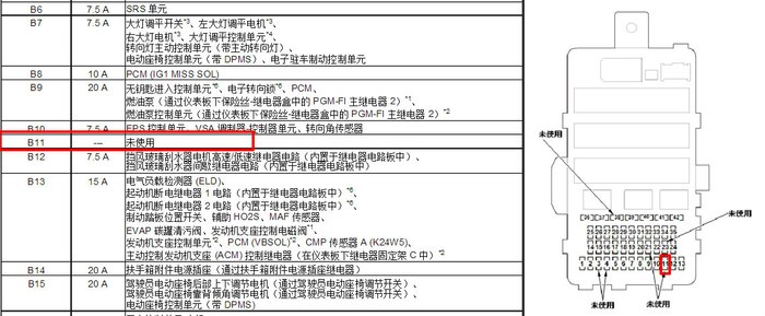

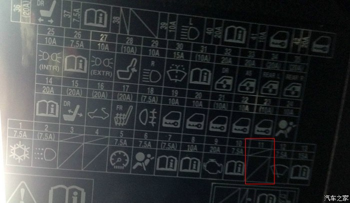

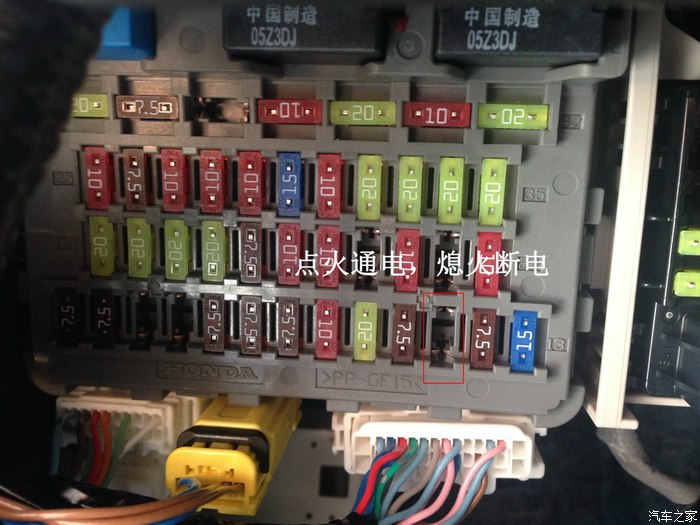

雅阁九代的保险丝盒位于驾驶室脚下,其中11号未使用,于是决定从此处取电。
脚下的说明图也显示11号口未用,正好

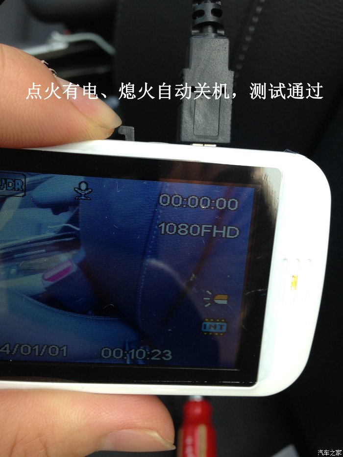

测试发现红色标示的11号口点火时通电,熄火自动断电,可用

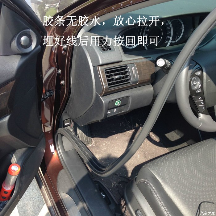

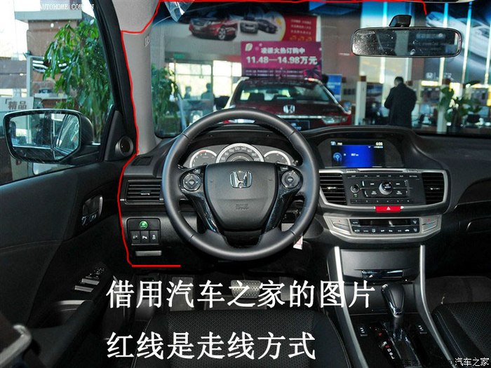

研究了一下,决定采用红线标示的方式走线。

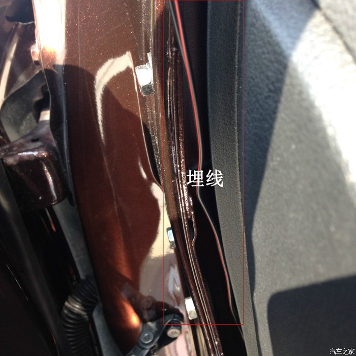

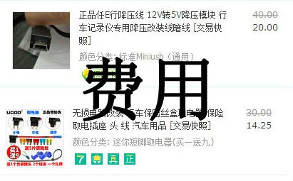

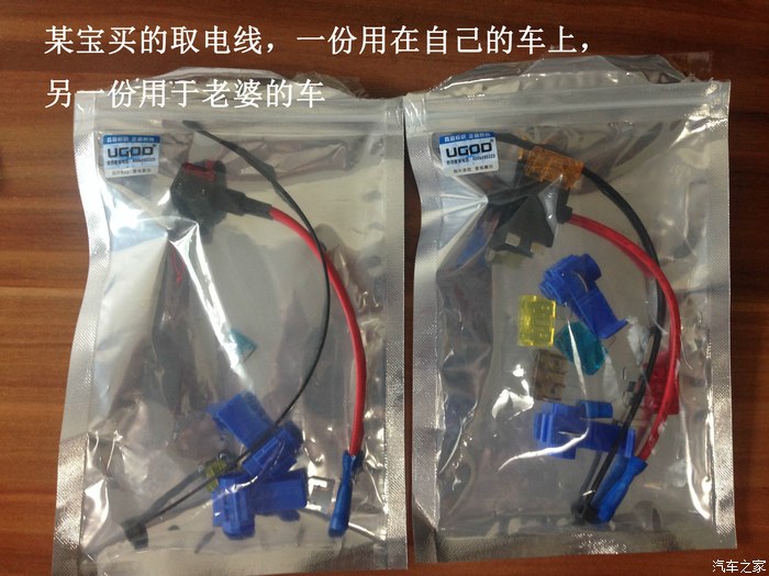

四、线路费用和安全隐患线路是某宝买的,很便宜,关键是需要自己动手,DIY的乐趣所在线是埋好了,但是安全隐患不得不提,有侧气帘的车都有同样的问题

用的几安的保险片
