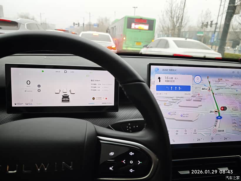

开始记录,回收低,普通模式,导航显示48km,1小时路程,全程强制保电,室外温度2.5度,空调auto24度,座椅加热主驾副驾都是一档,司乘等总体重约200kg.冷车胎压2.1-2.15mpa.

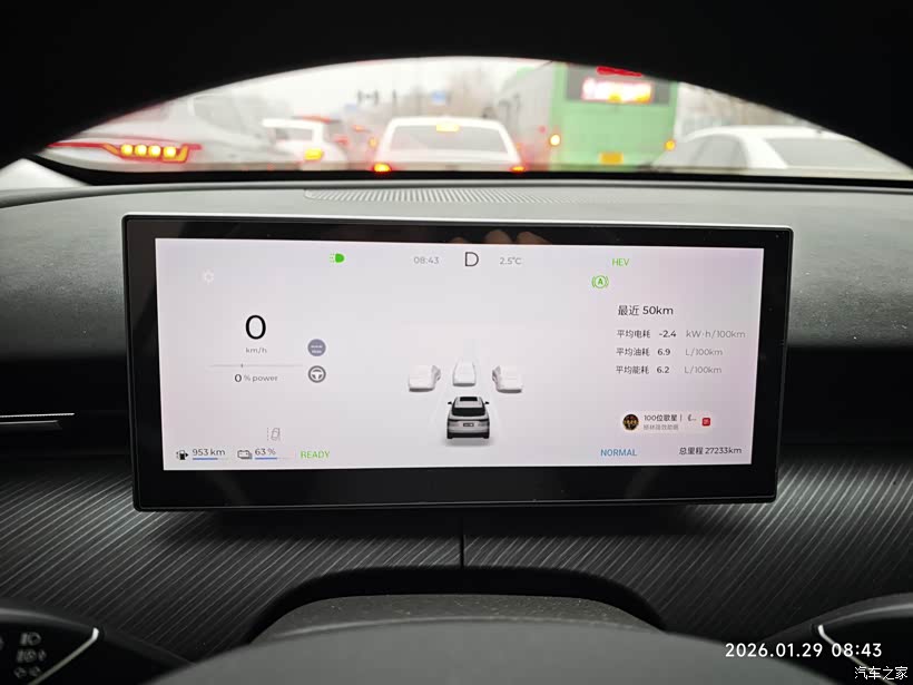

此刻的能耗如图
里程表:27233km,续航953km+63%电量。

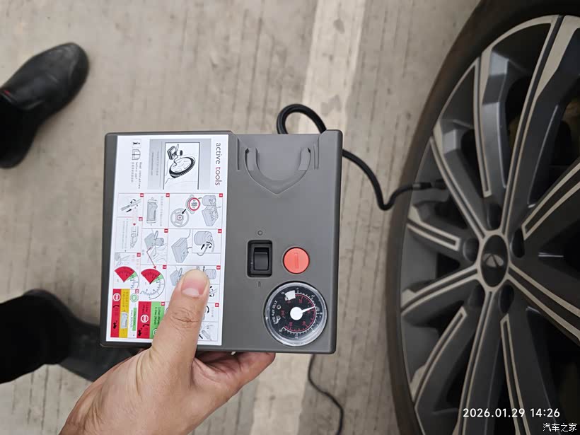

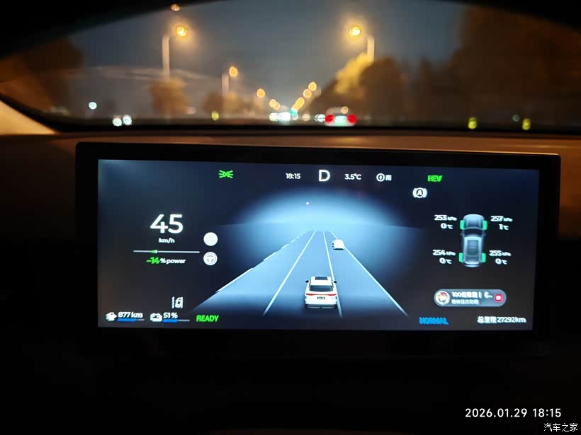

实际驾驶感觉胎压较低,返程时候冷胎胎压补充到2.55mpa.跑省道+高速,
续航877+51%,总里程27292

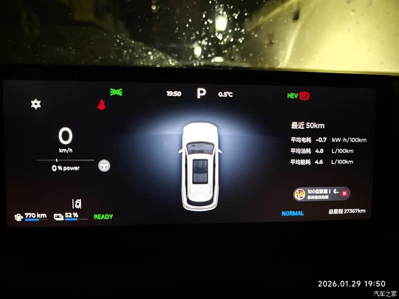

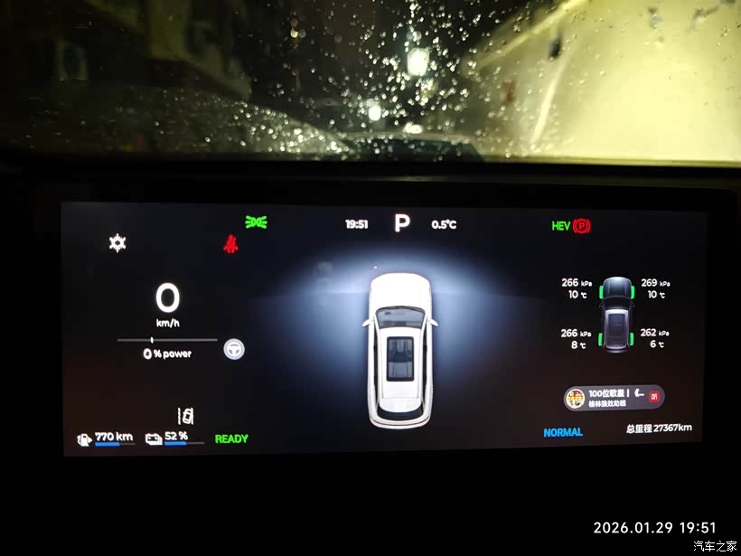

到家之后,770+52%,27367
实际行驶75km,续航减少106km,续航达成70.7%跟我之前总结的,跑高速表显续航除以1.3得实际续航还要拉一些,差这点应该是空调的能耗。
