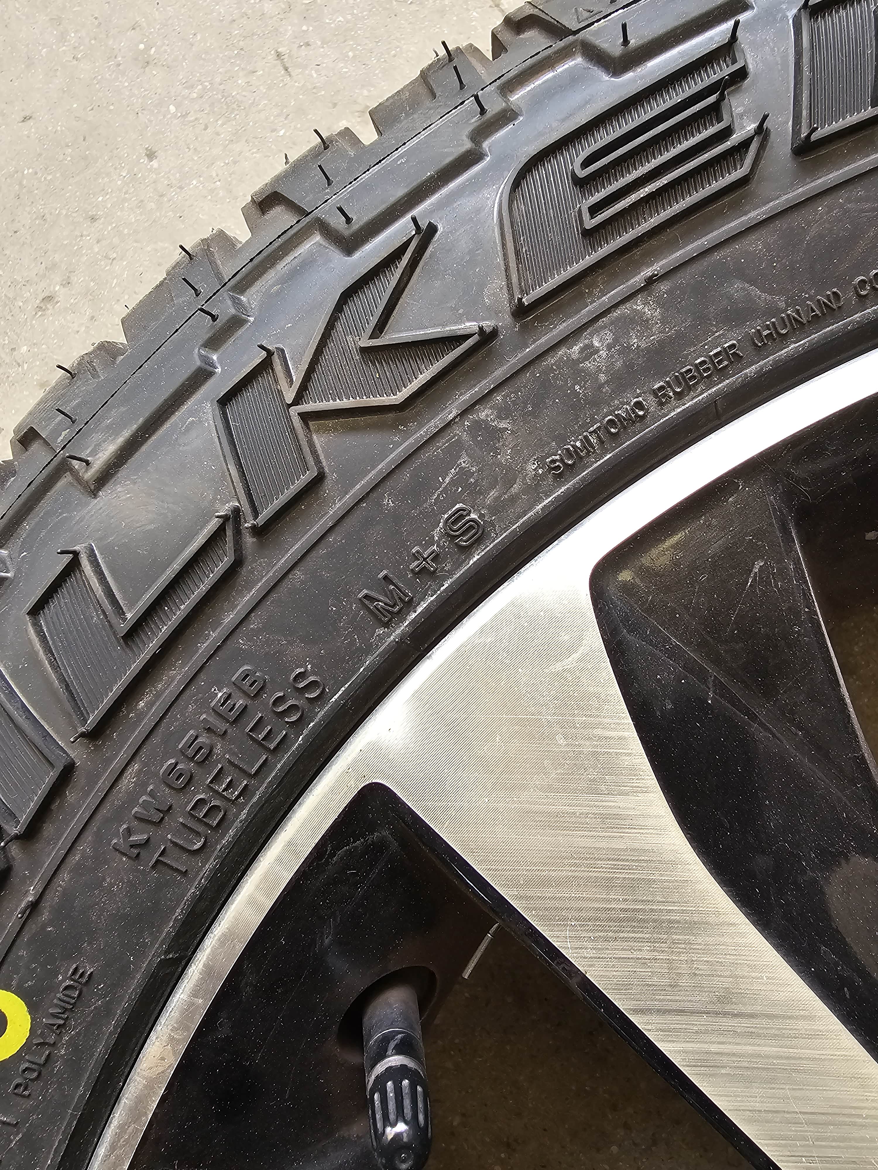

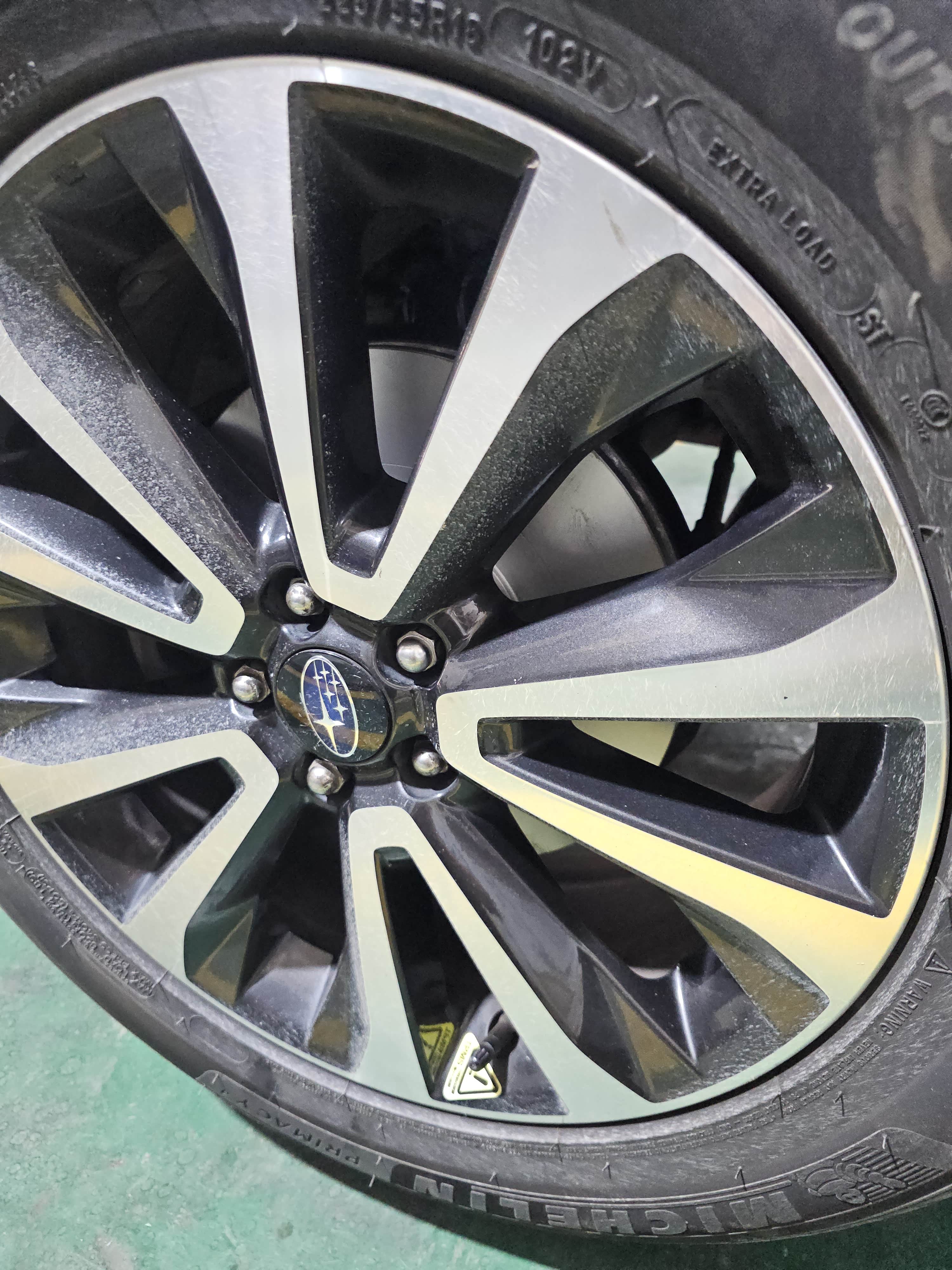

第一套胎,某虎才有的飞劲,半AT效果
飞劲轮胎,跑2千公里换了米其林

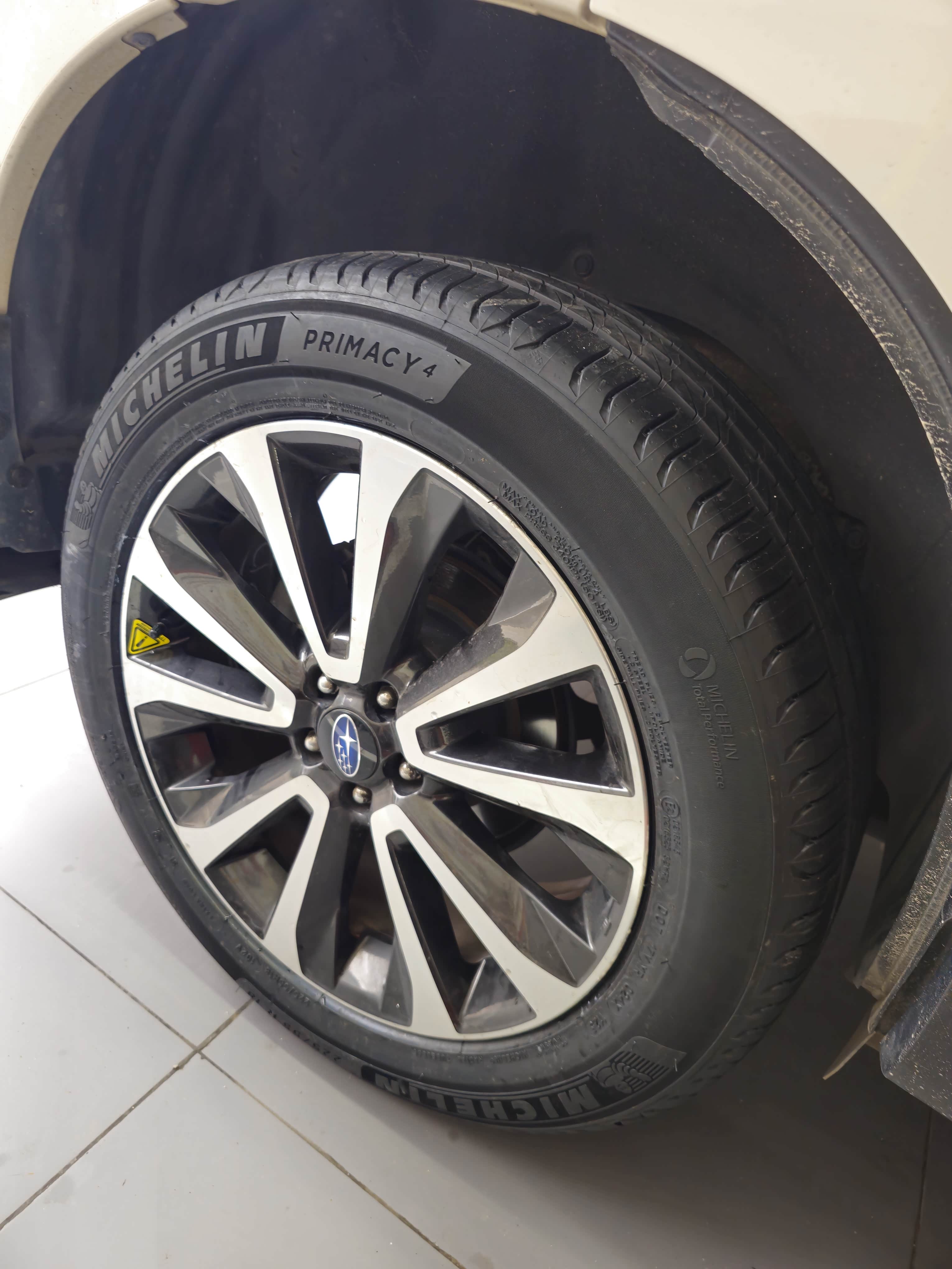

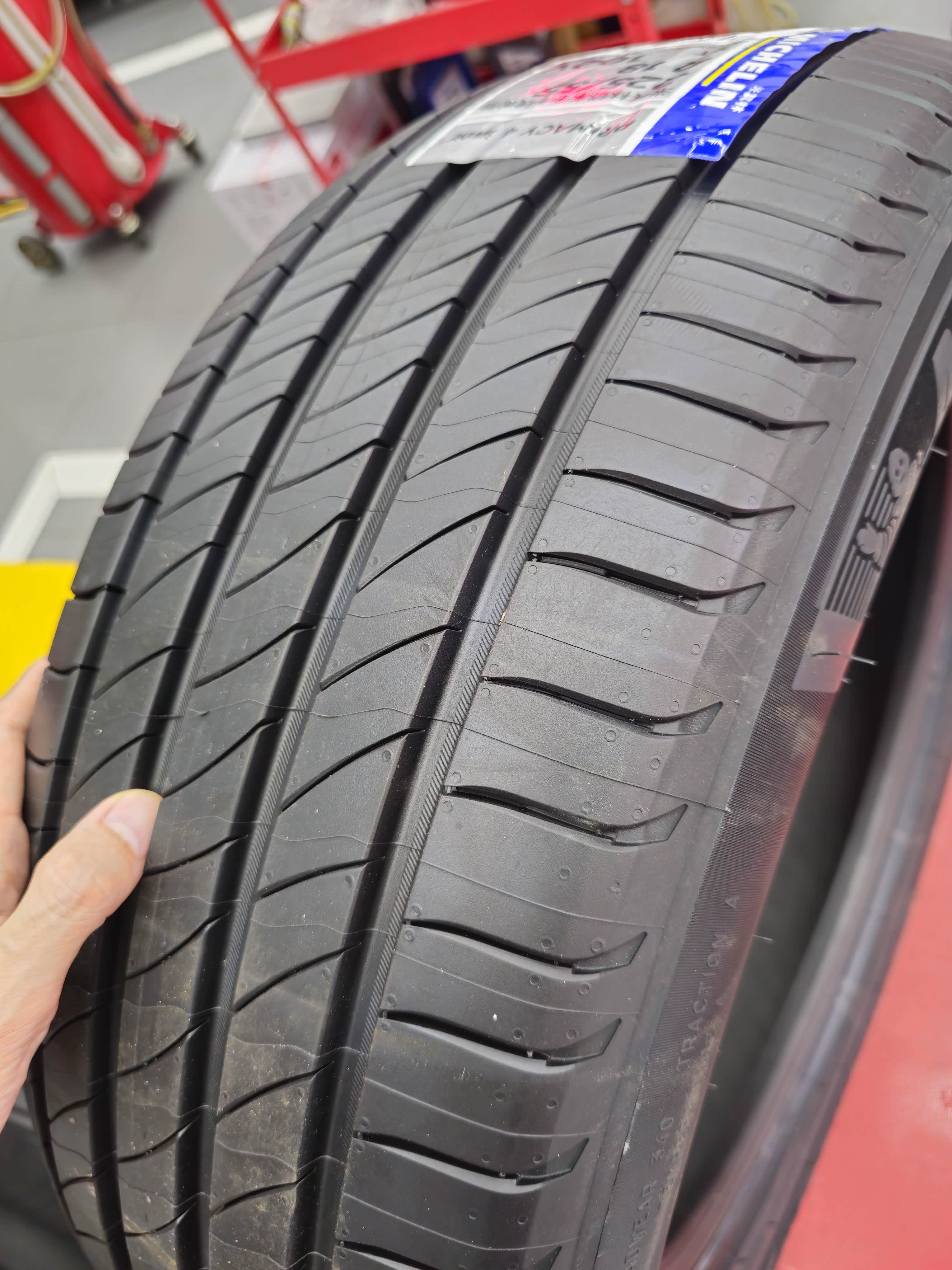

米其林皓悦4
舒适还得是米胖子
前后两个月换了两次胎,原因就是半AT太吵了,其实是车子隔音不好

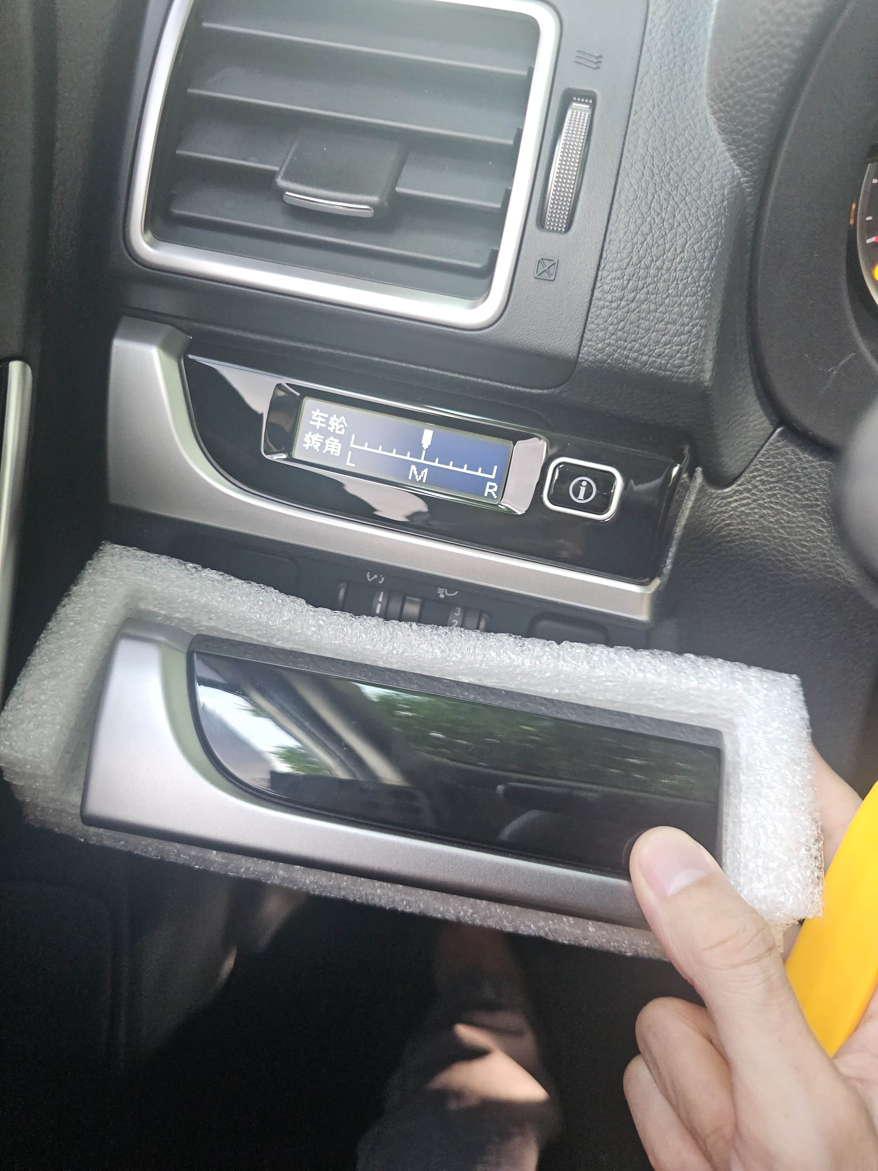

后装胎压监测,水温监测

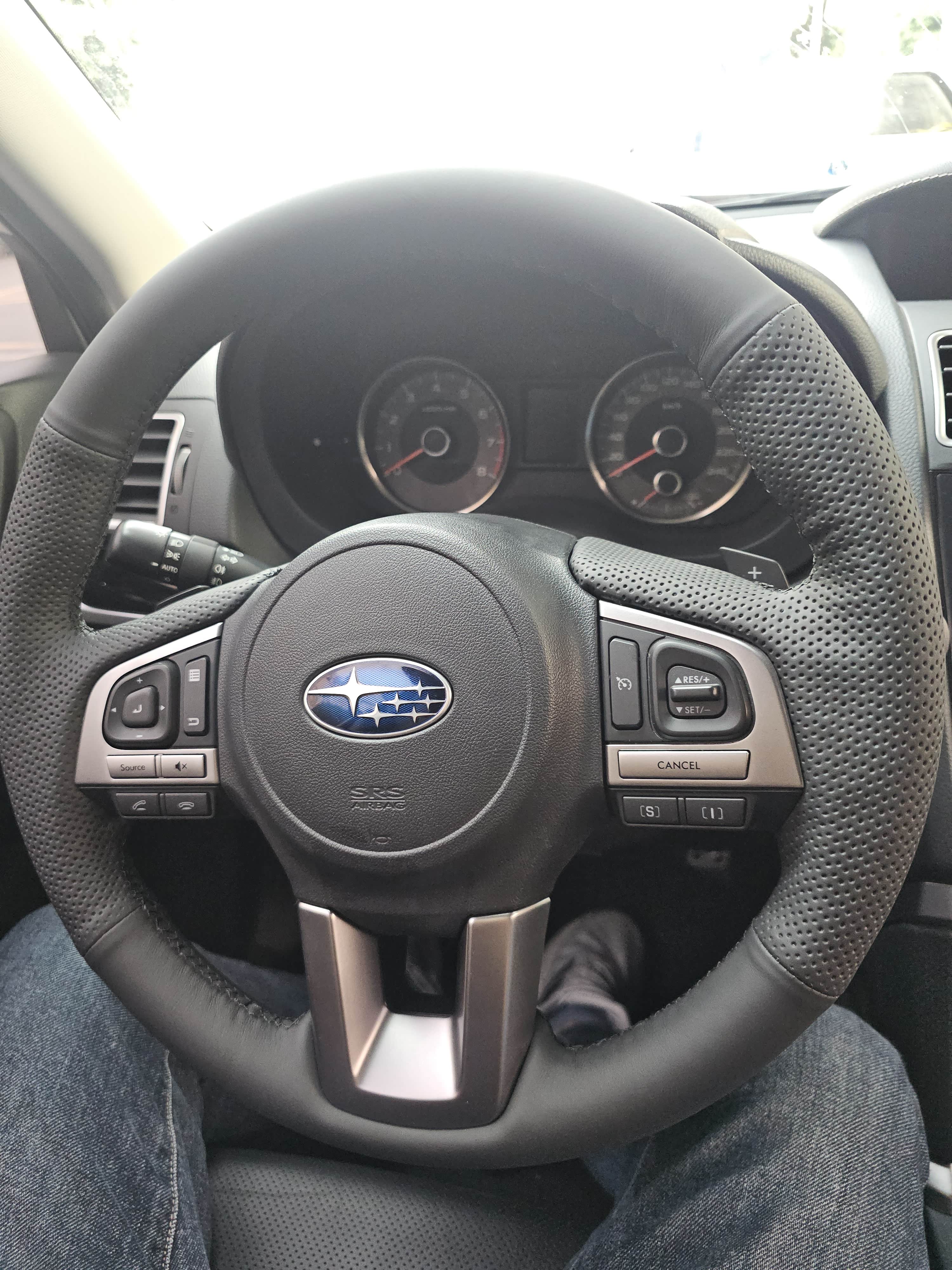

撸个真皮套装,手再也不滑了大笑

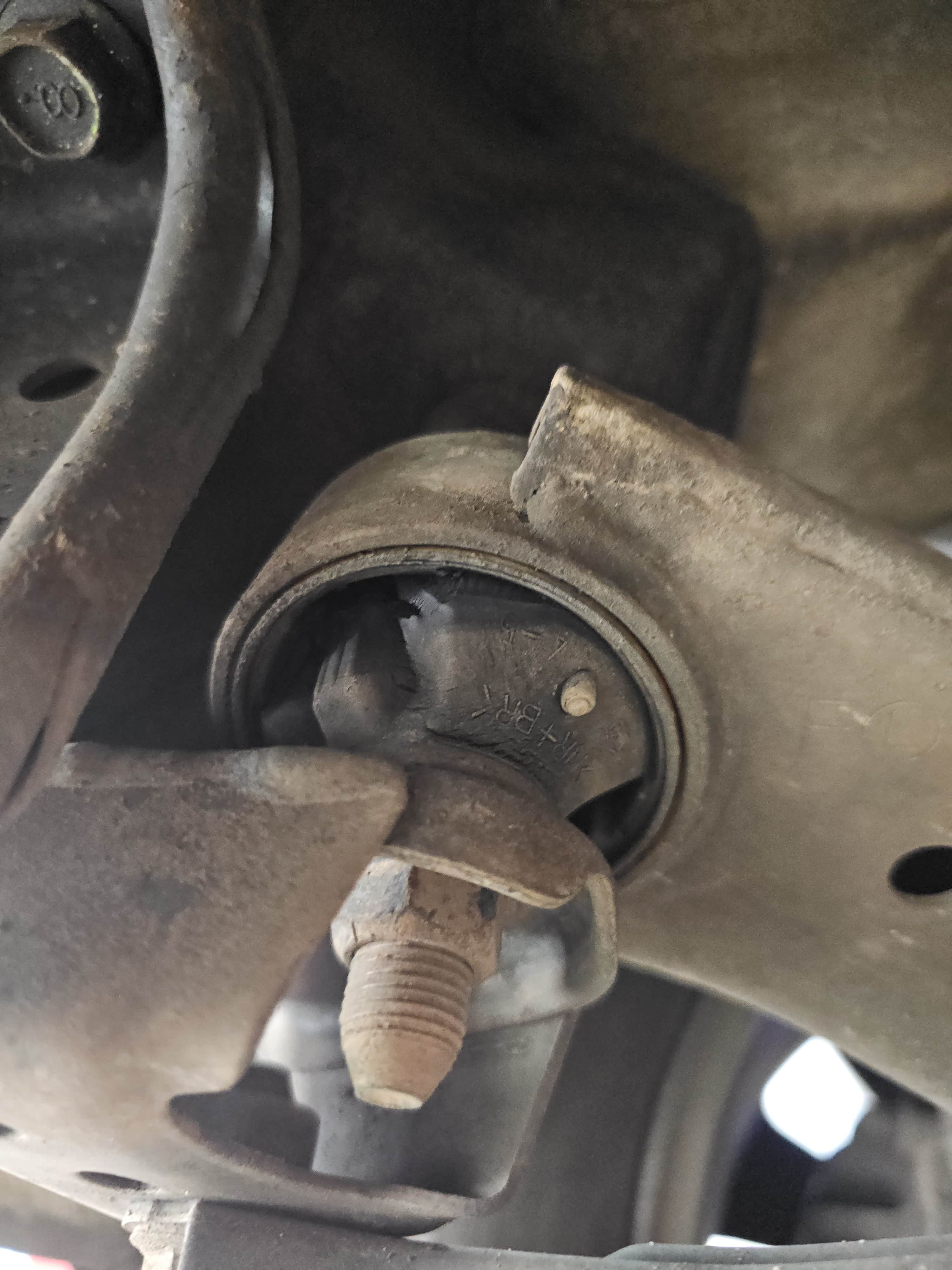

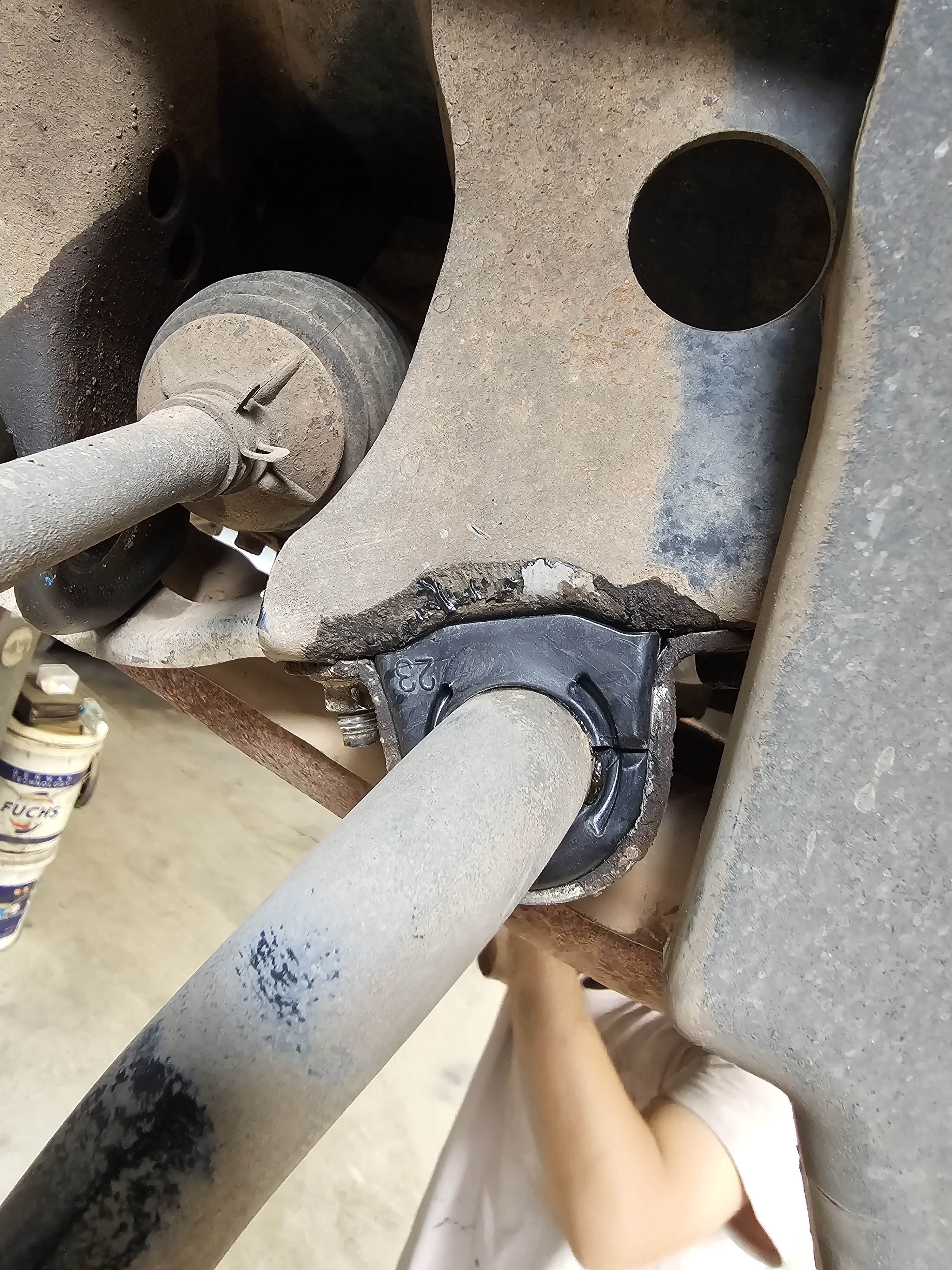

关节坏了,得治一治

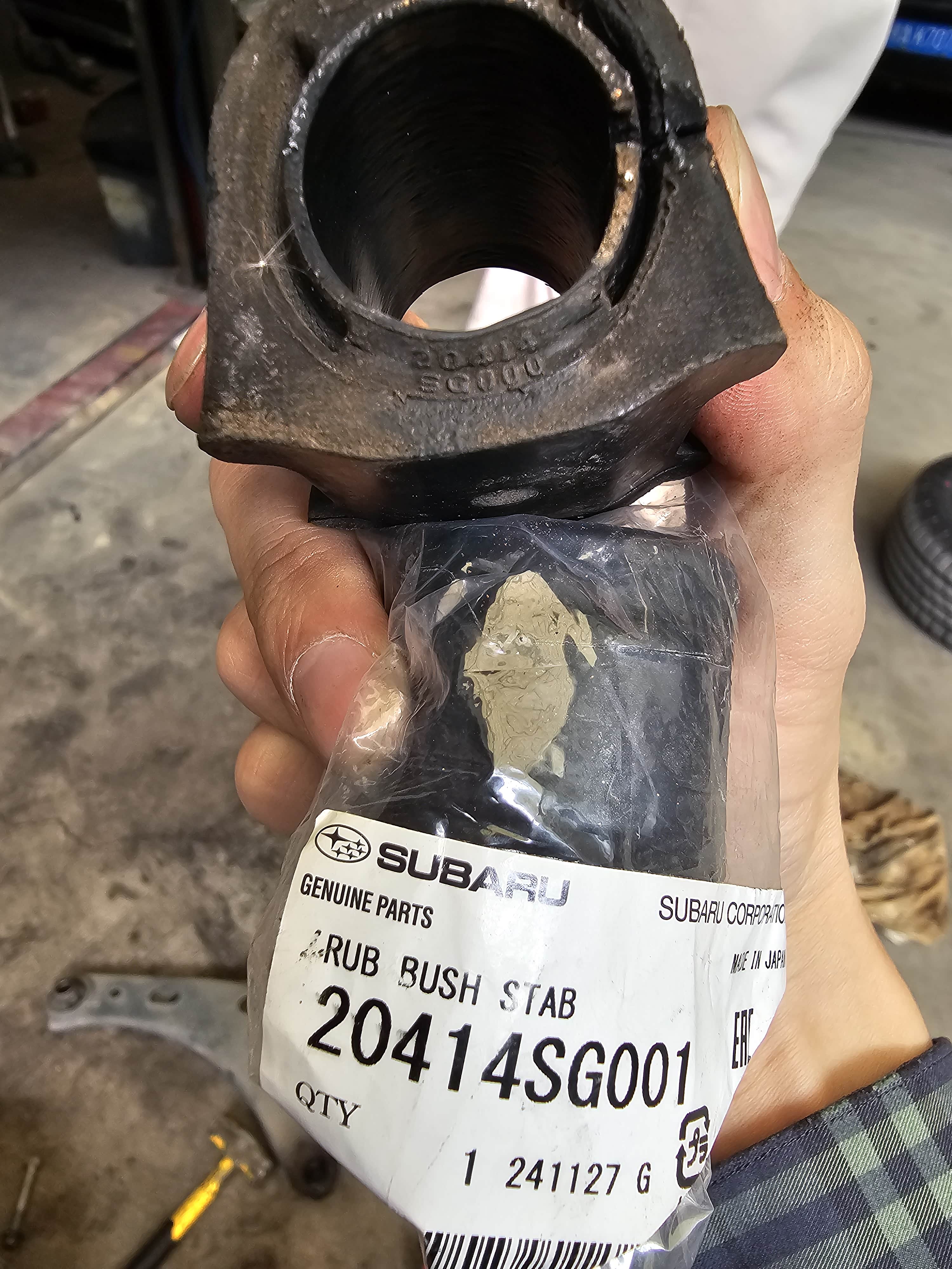

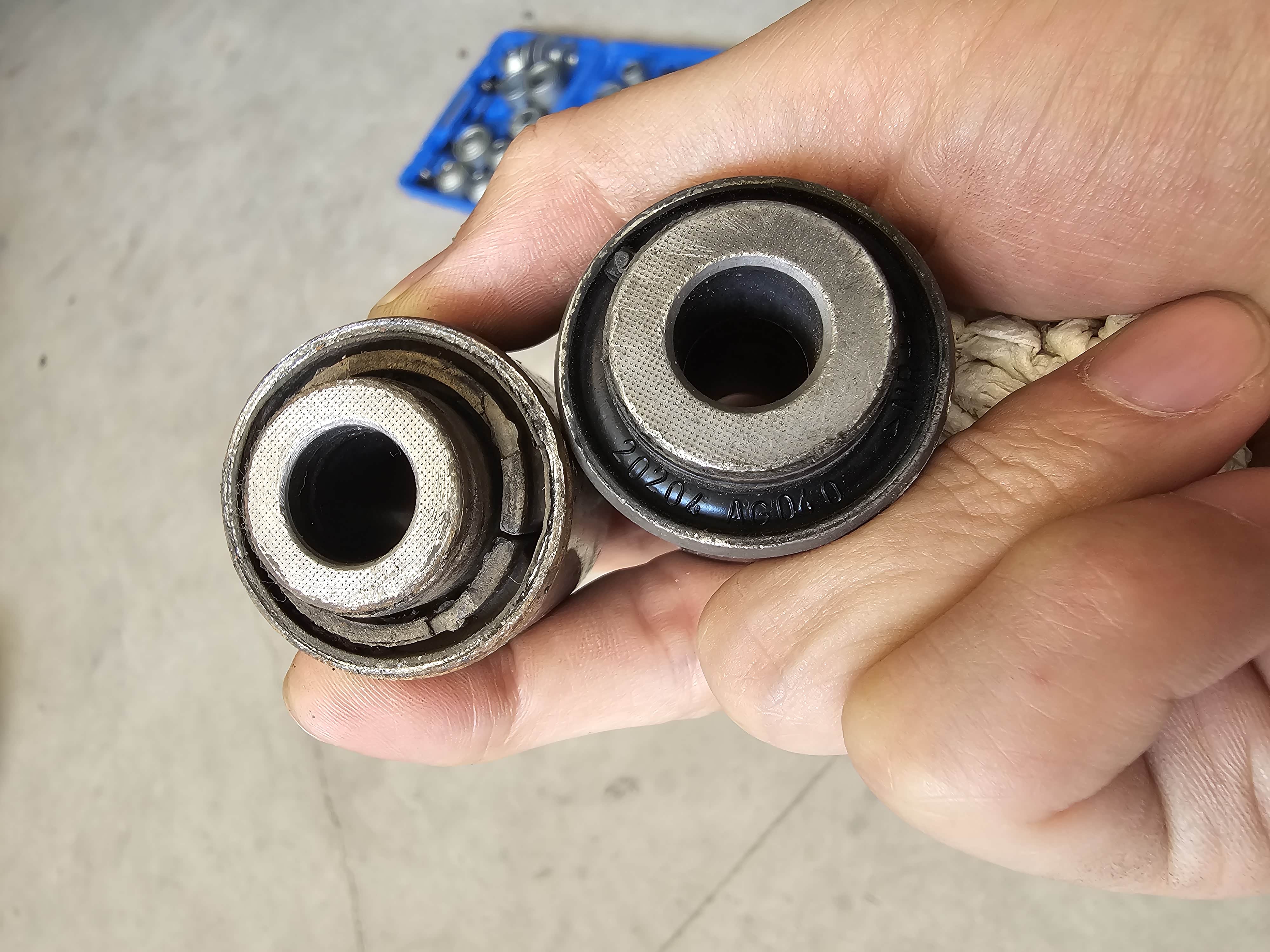

平衡杆胶套,好像型号不对
平衡杆胶套型号不对
胶套型号不对,孔小一些,挤一挤对付着用吧
胶套来一套吧↑

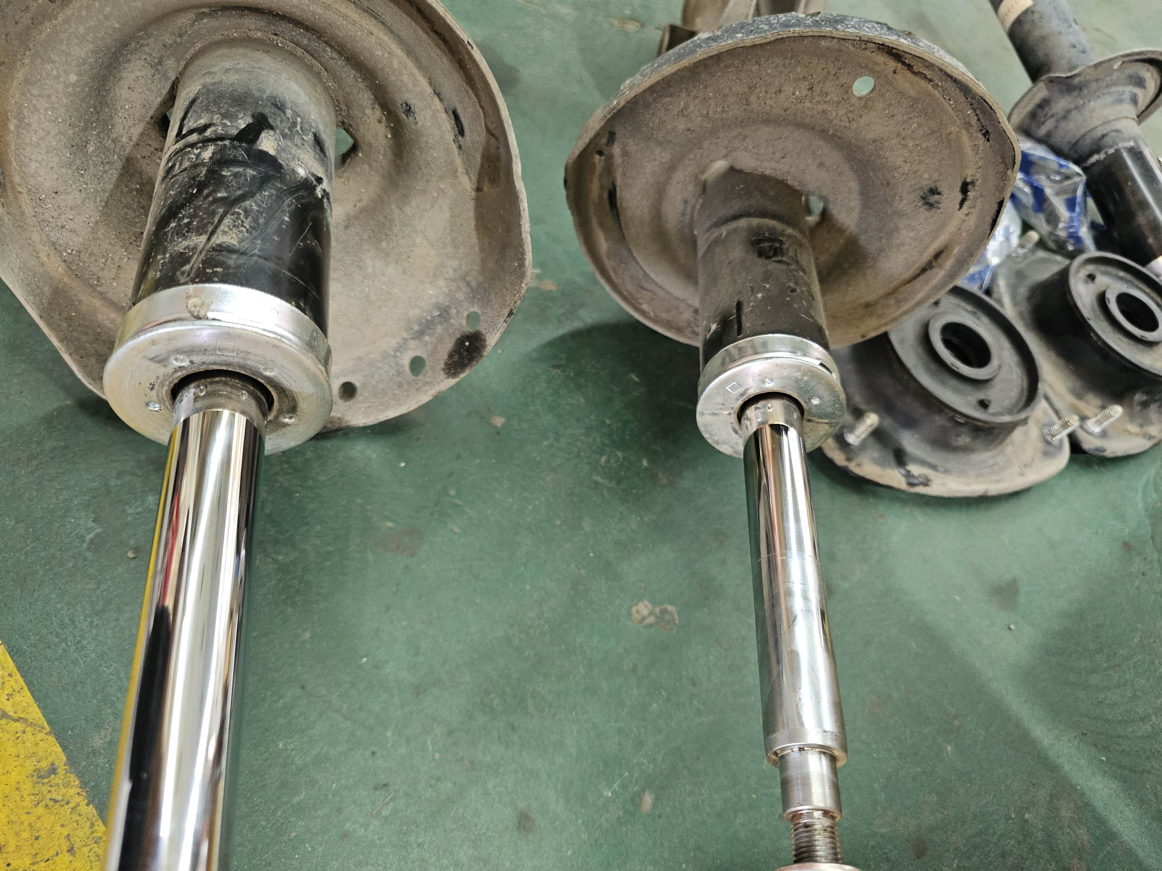

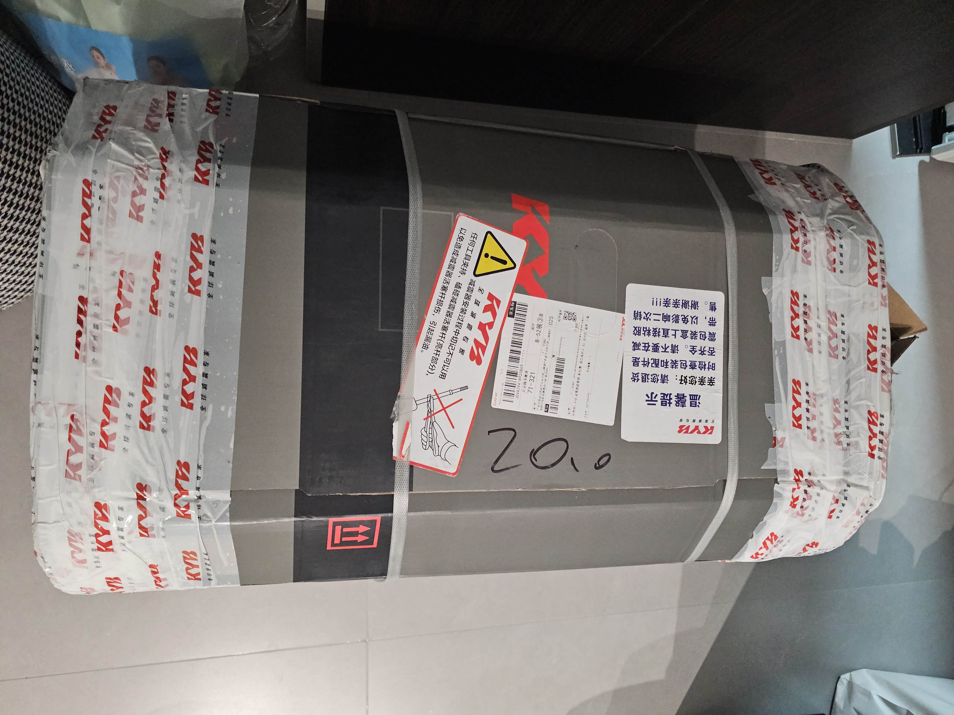

蓝桶减震到货,双十一特价不到3千
球头顶胶和拉杆来一套

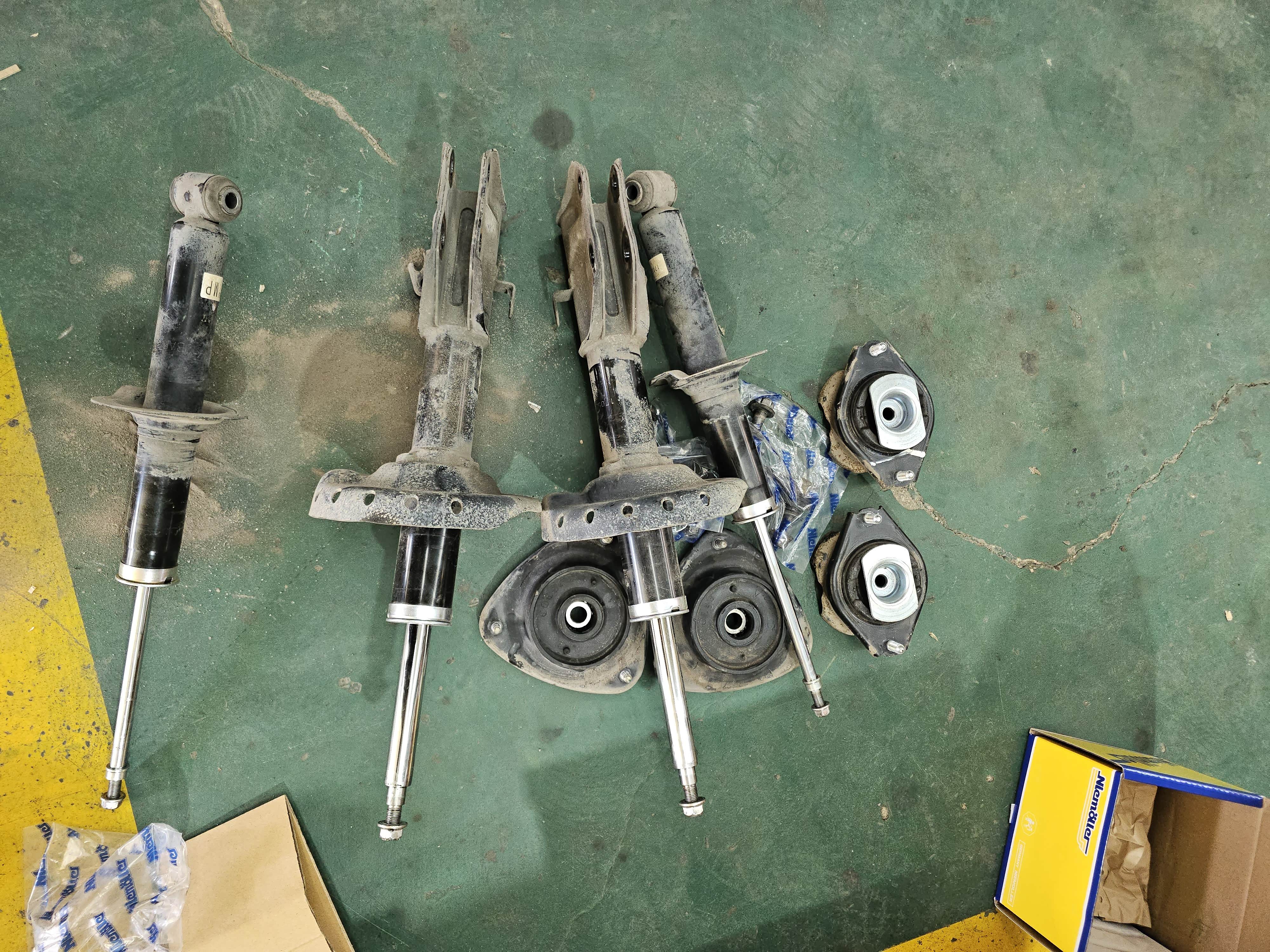

新旧减震交接仪式

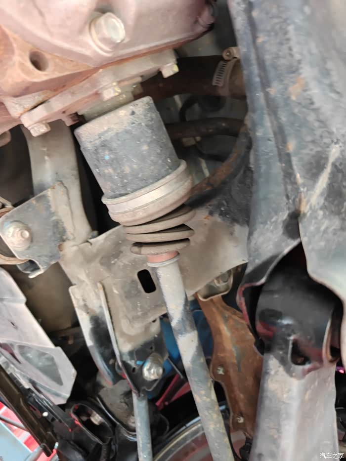

新旧后顶胶

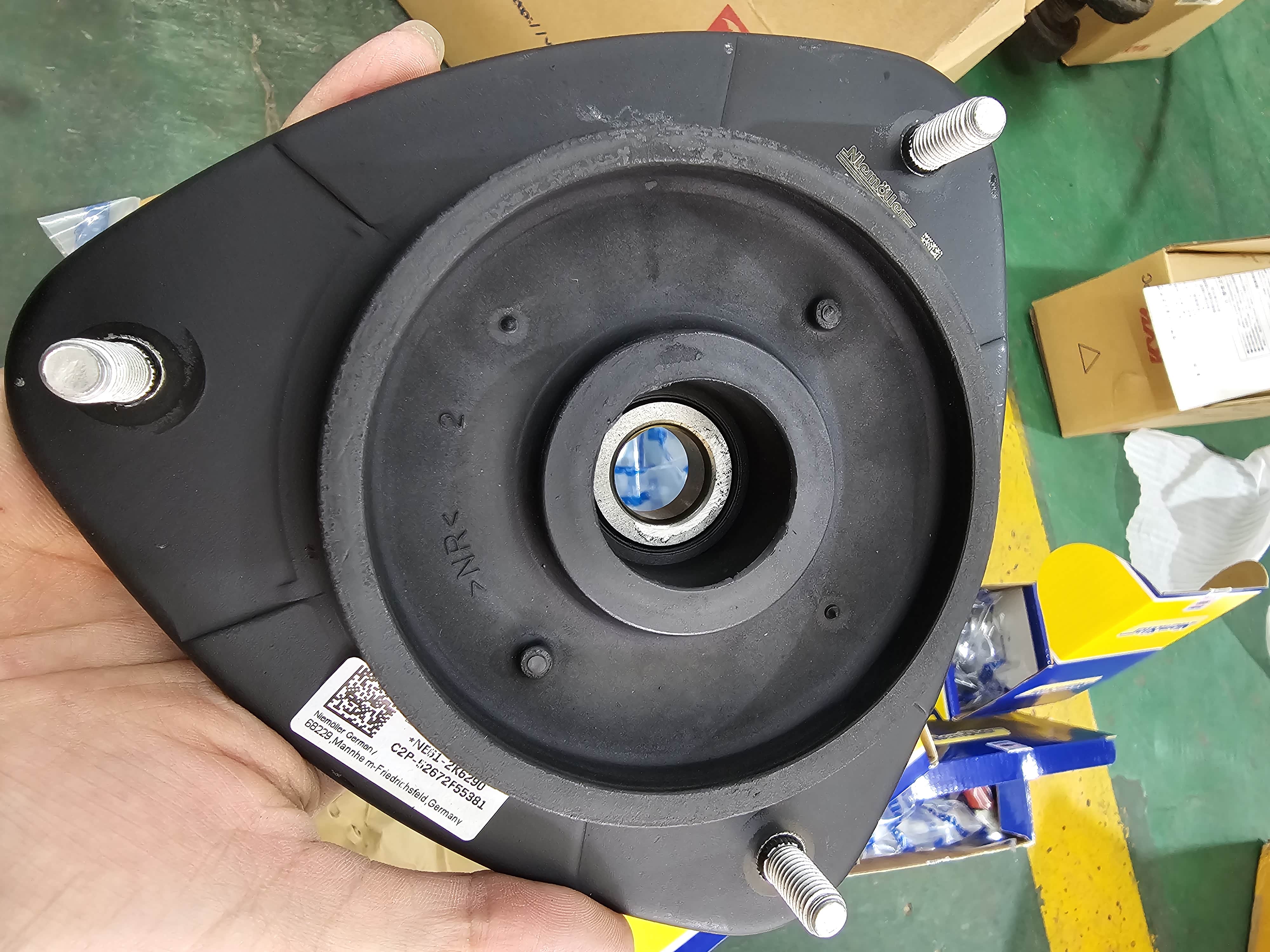

新前顶胶

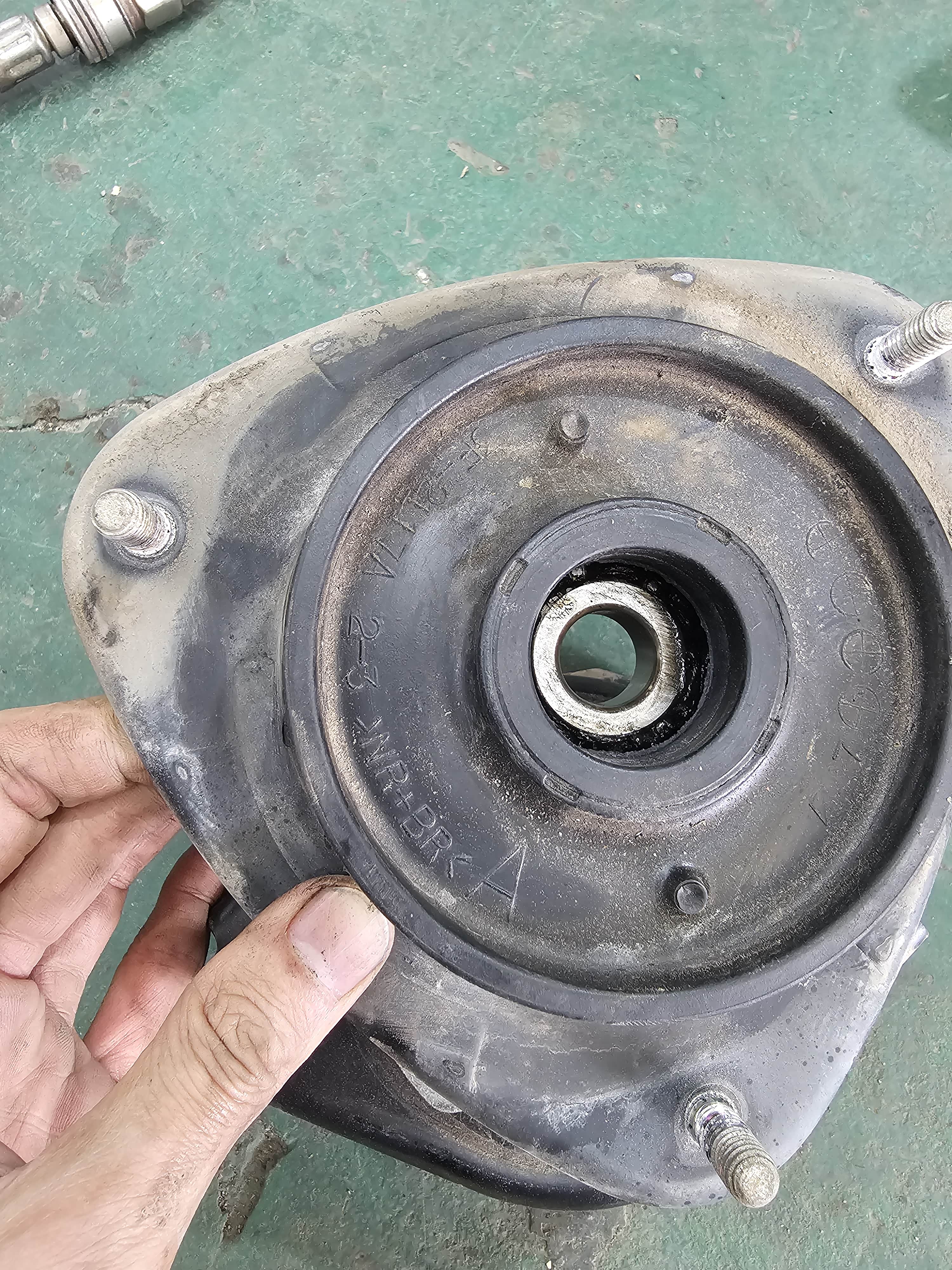

旧前顶胶,其实还没坏

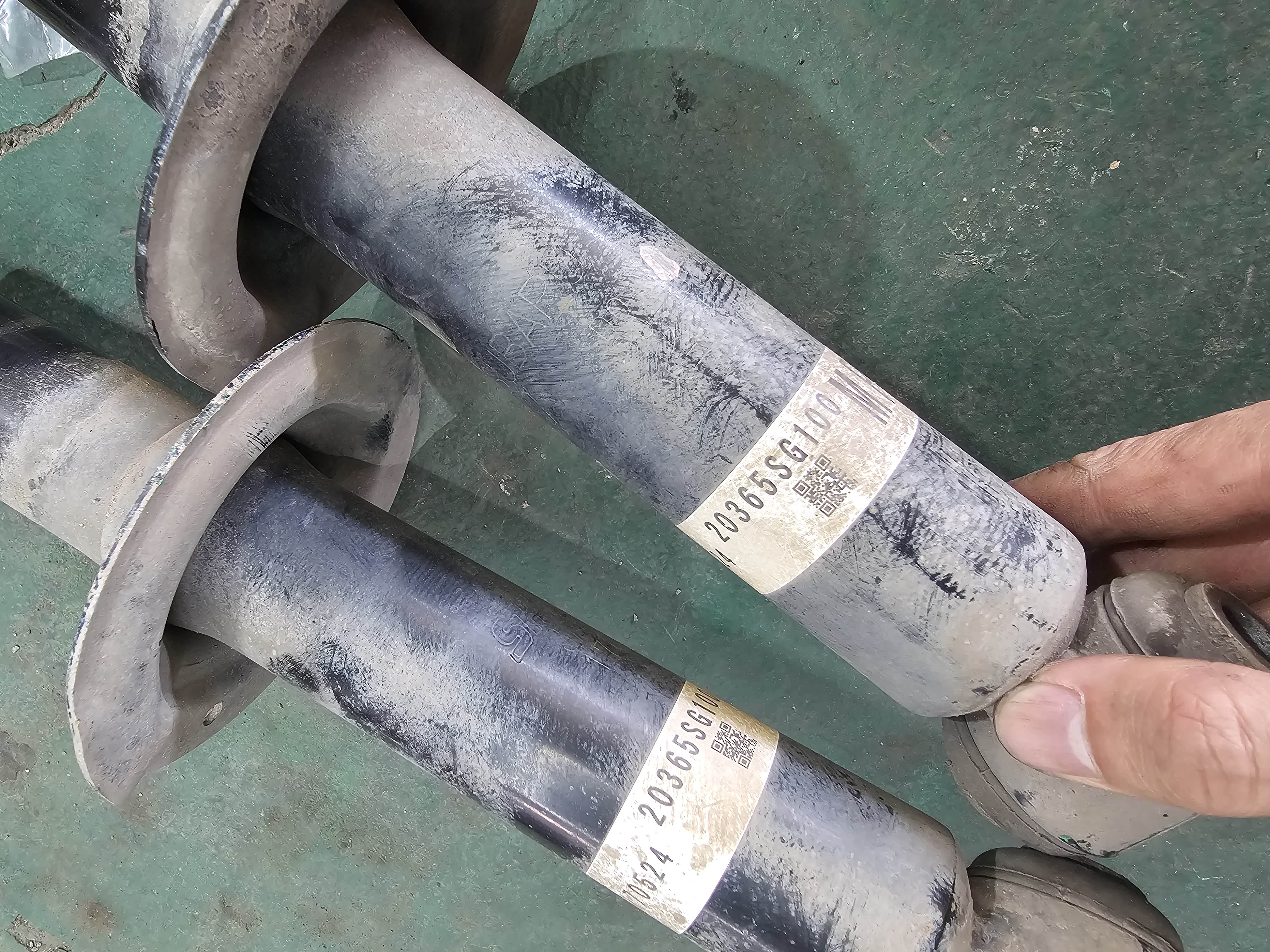

旧减震,没漏油,回弹正常
旧减震日期编号
退休人员合照
减震顶胶大换血↑

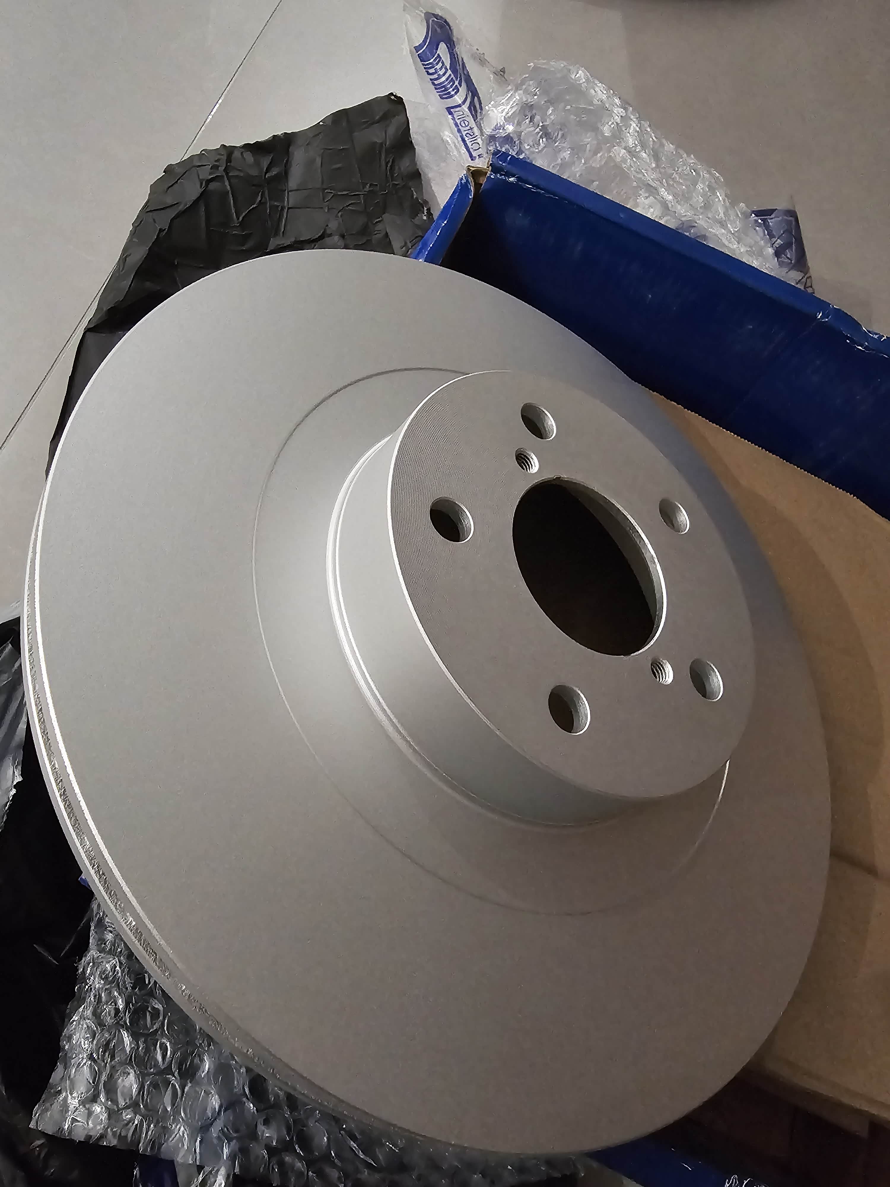

前盘即将ATE平面盘
ATE前盘

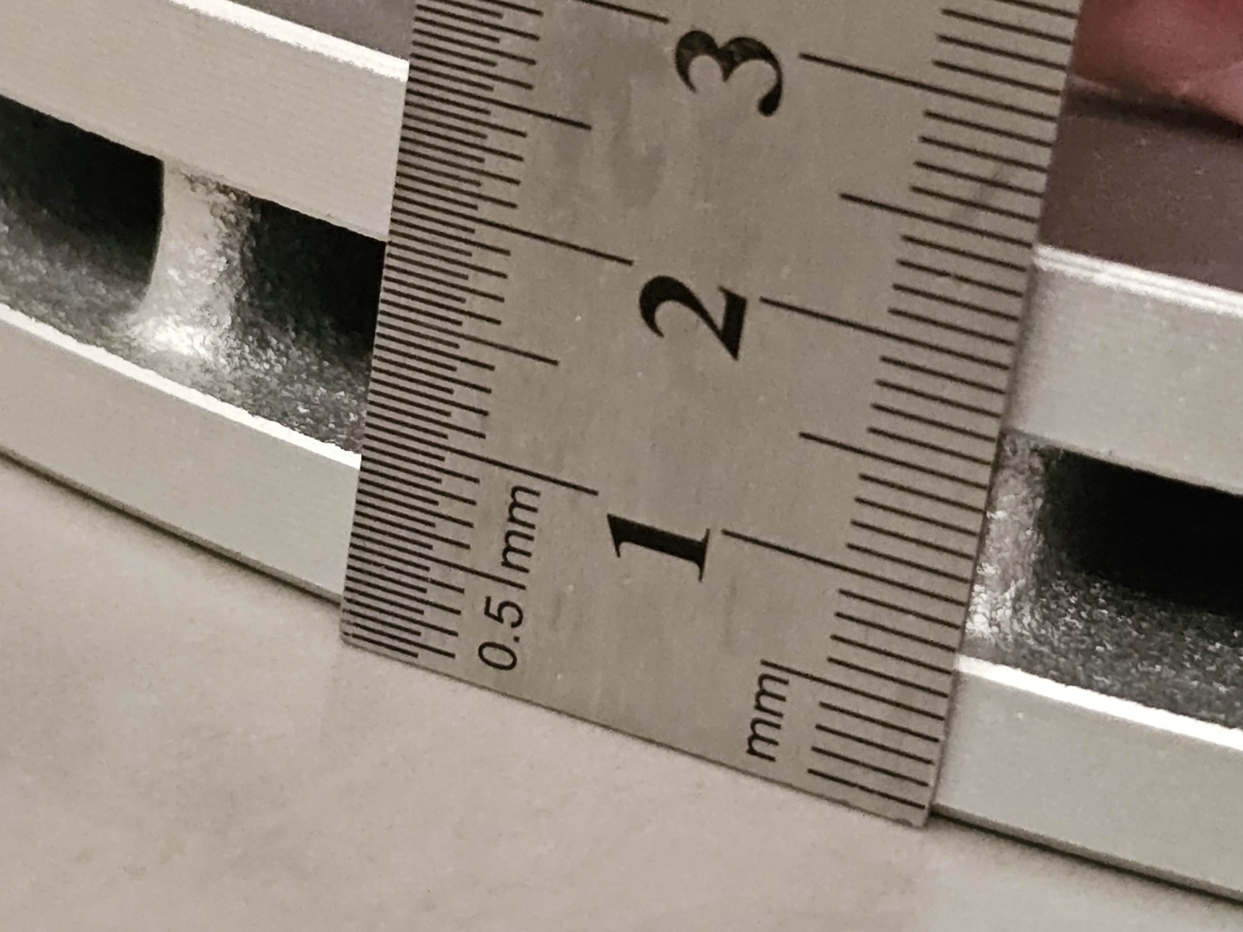

厚度
赠品,恰好需要

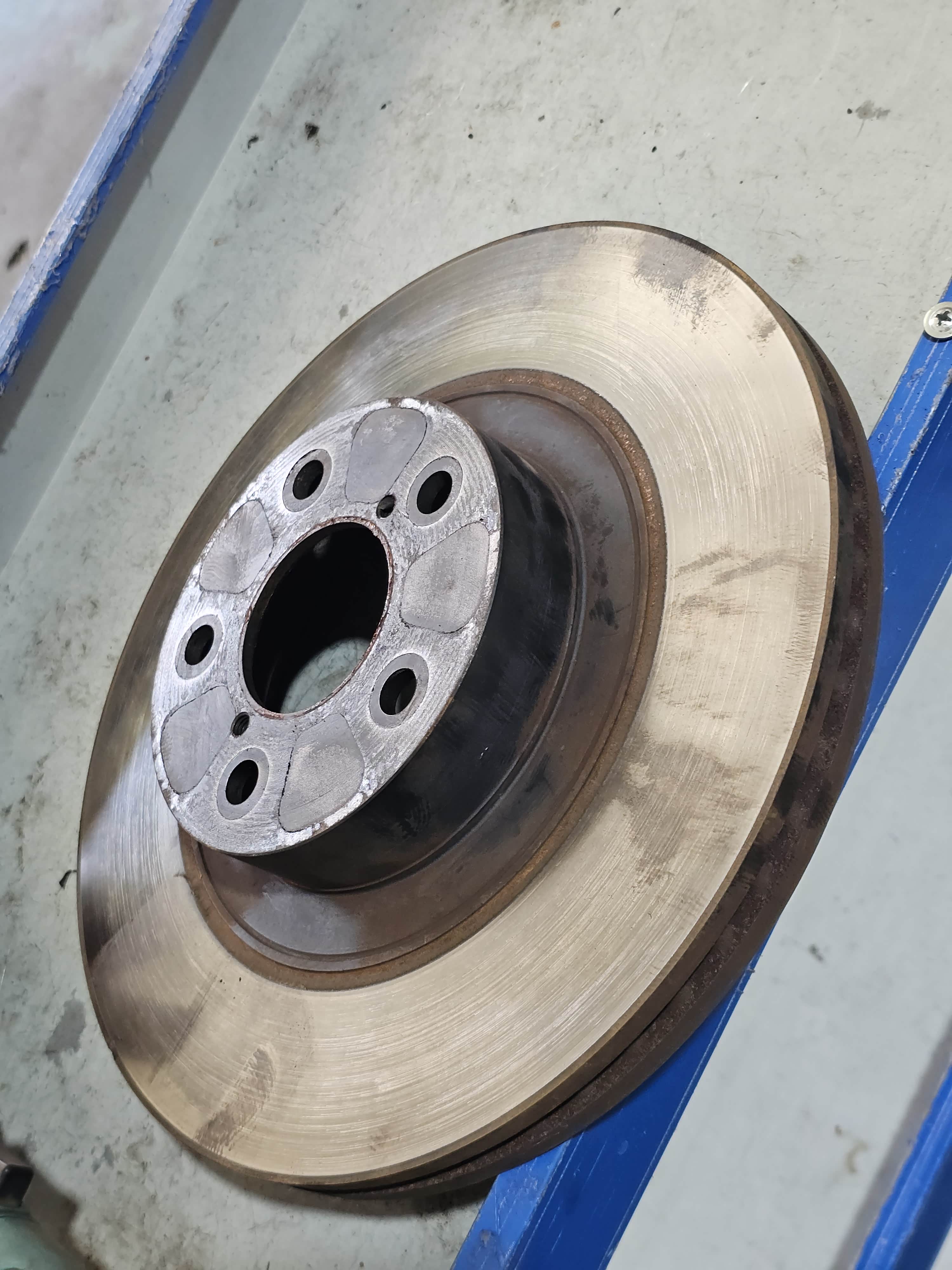

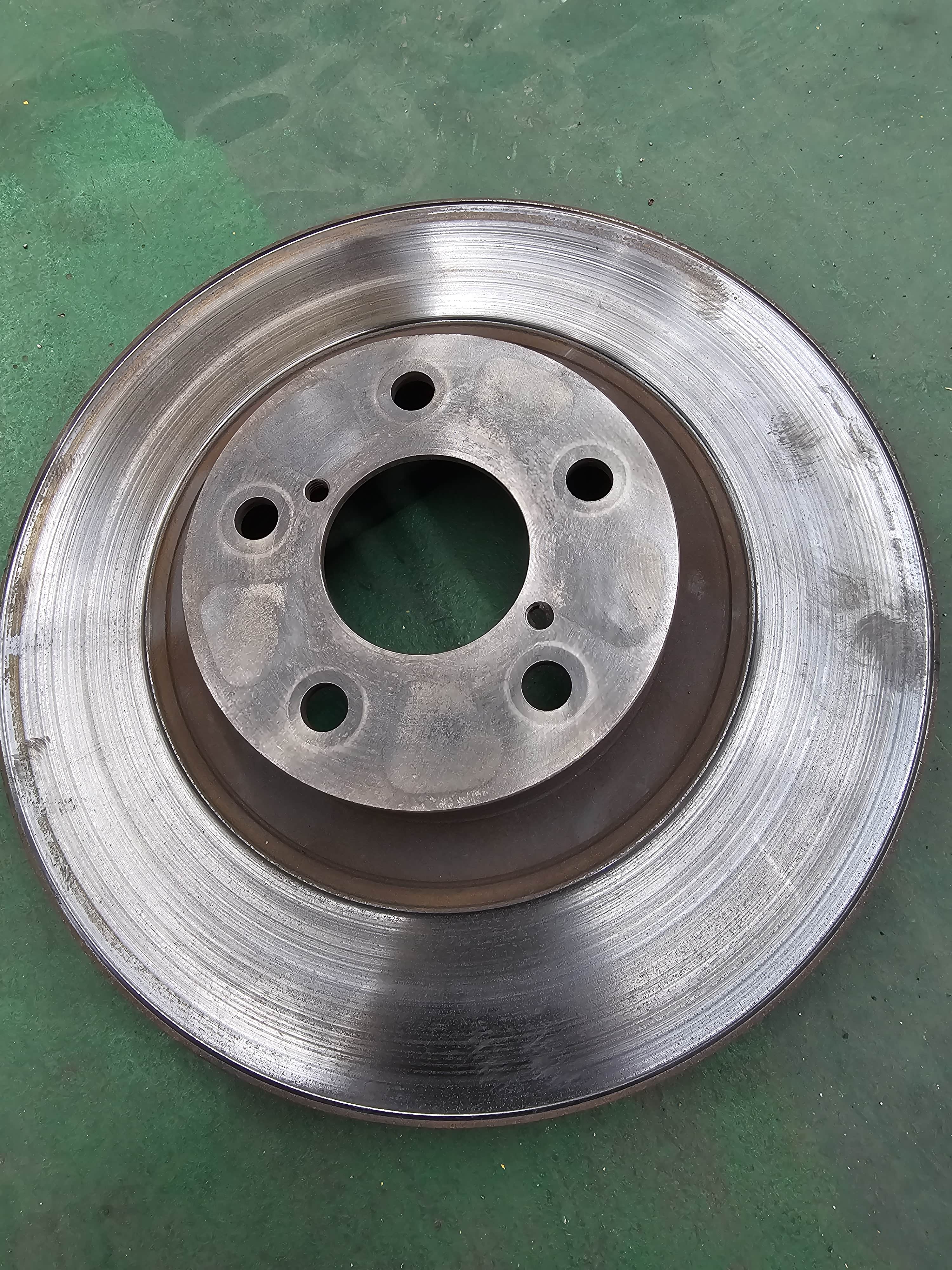

磨过的前盘,不到4千公里被卸下

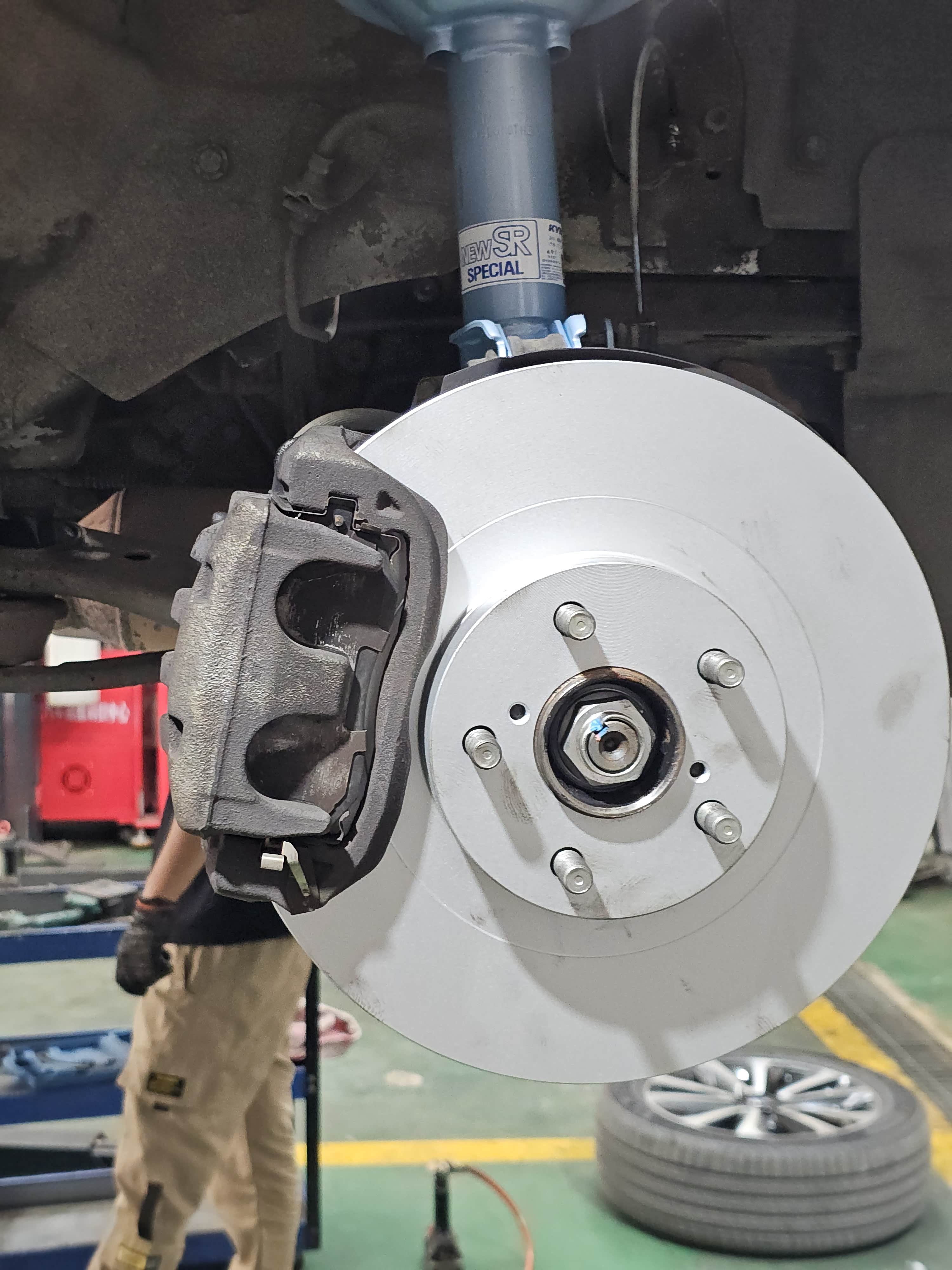

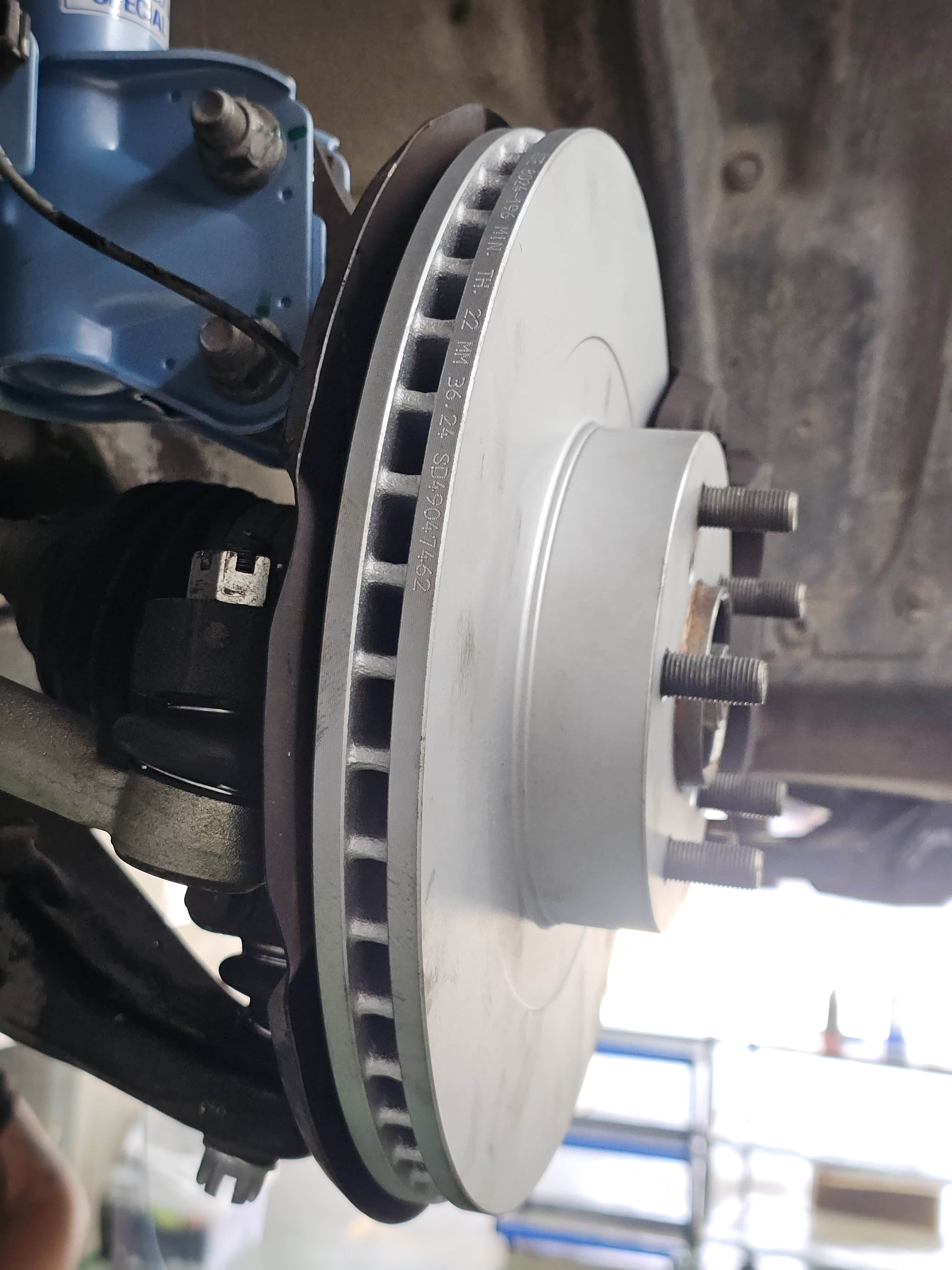

前盘上车
现在基本都是通风盘

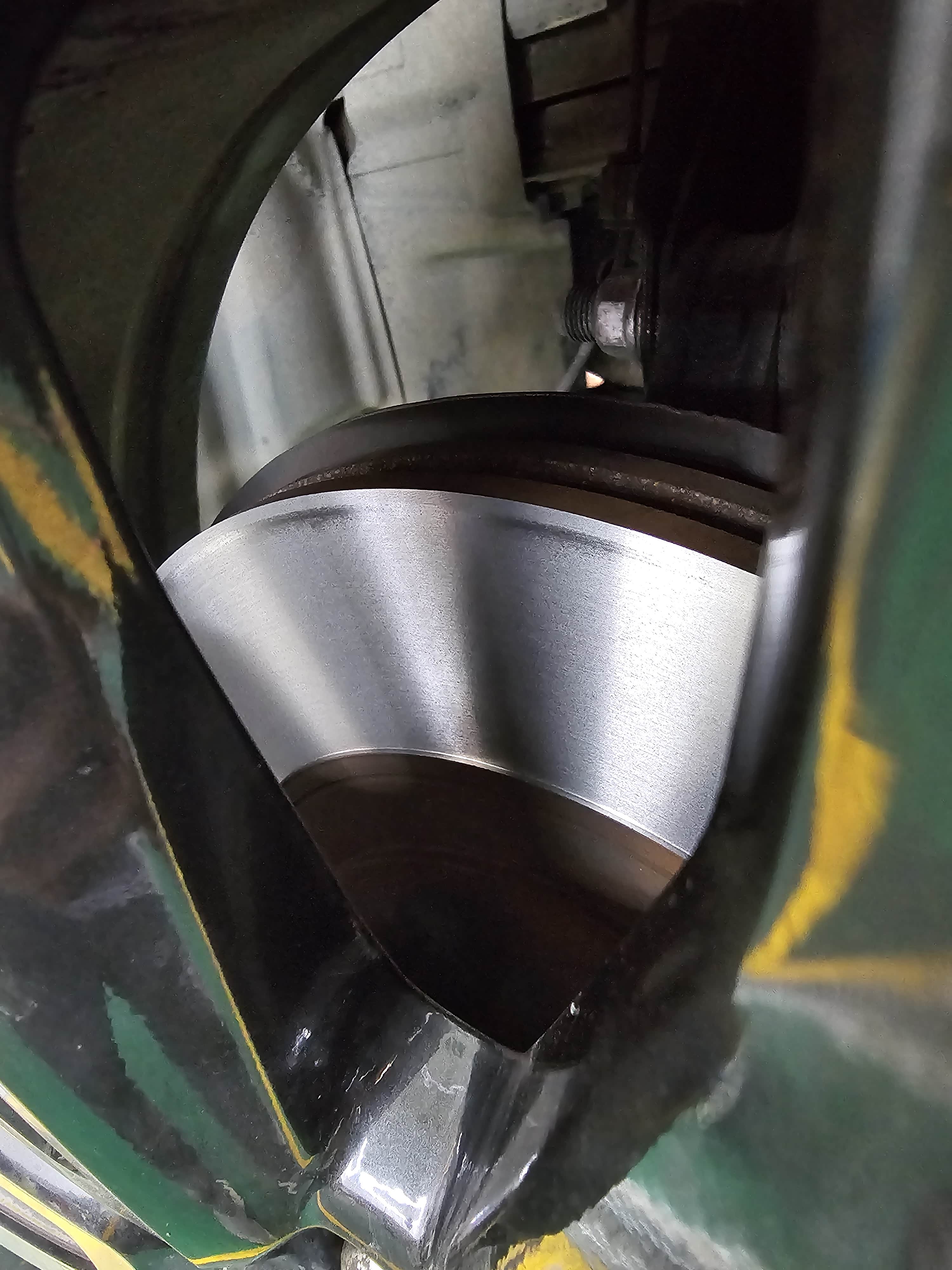

前盘效果

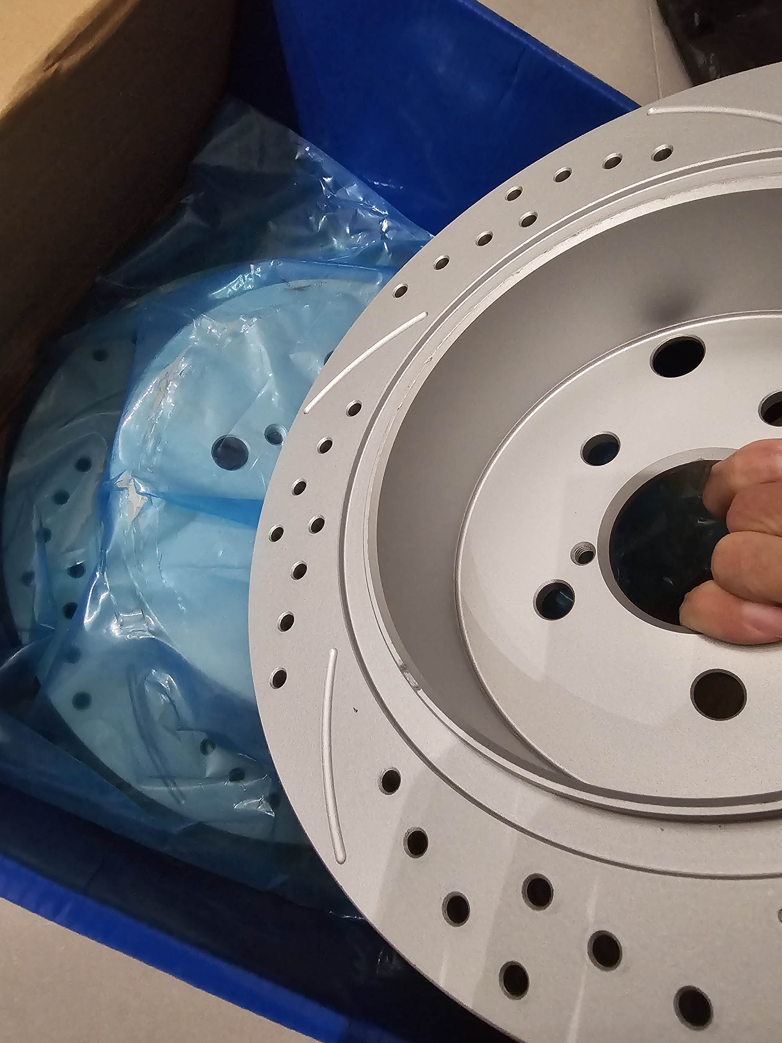

后盘磐石
后盘打孔唬人的

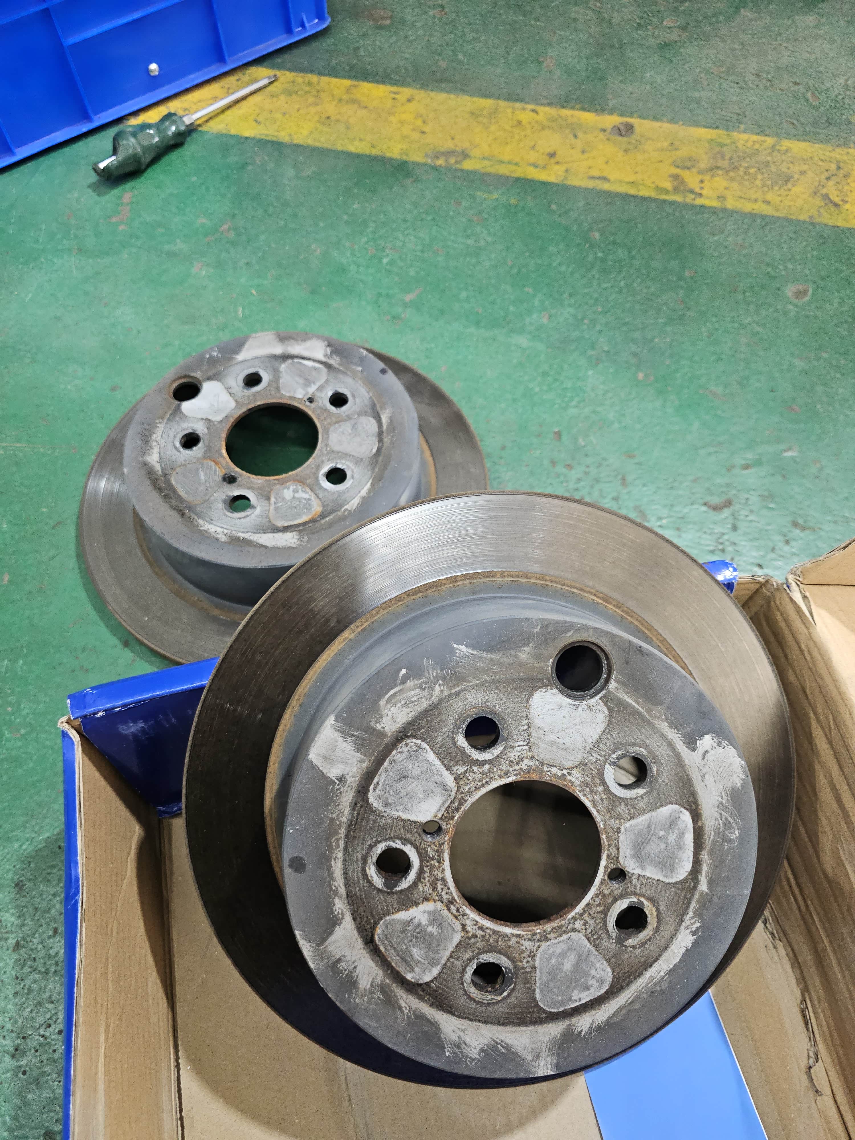

旧后盘

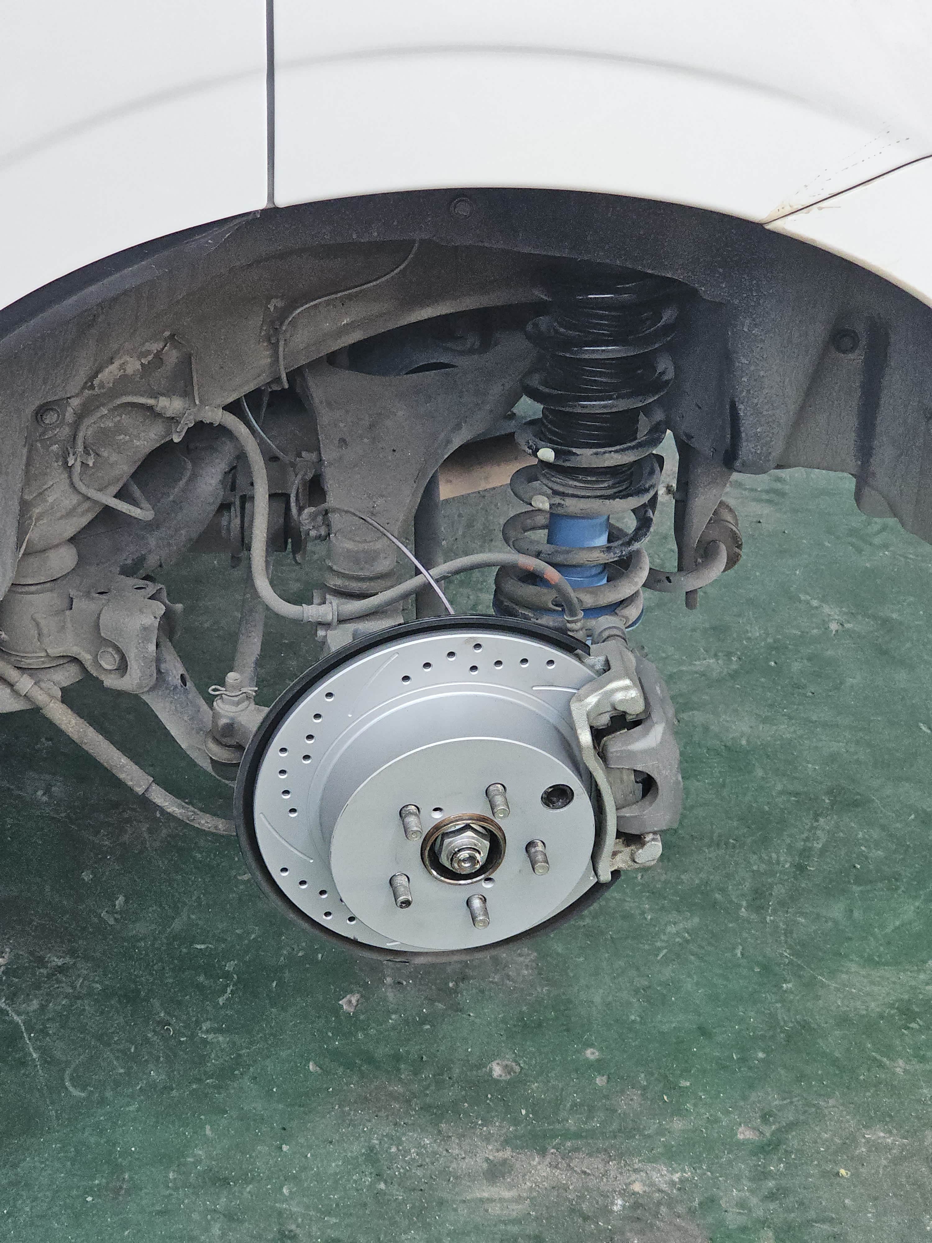

新后盘上车

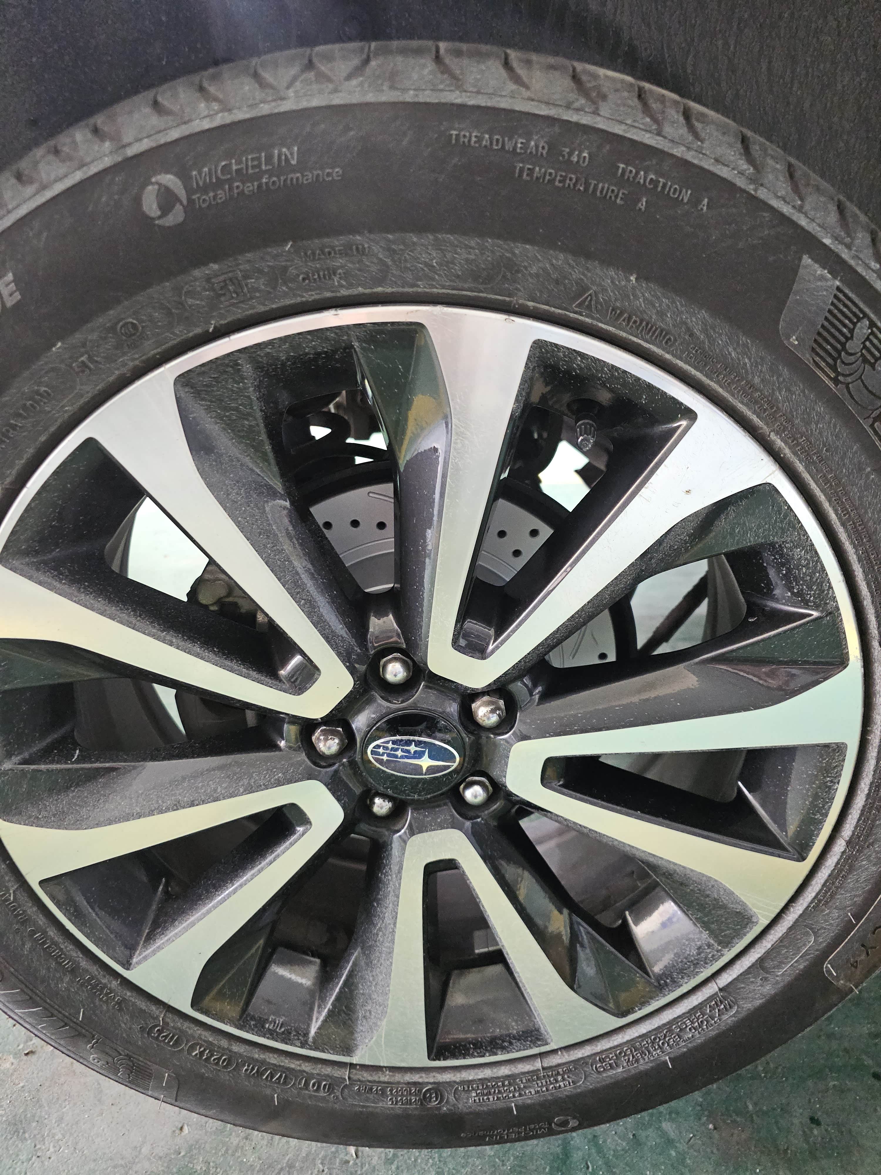

后盘效果
刹车盘选的是前ATE,后磐石↑

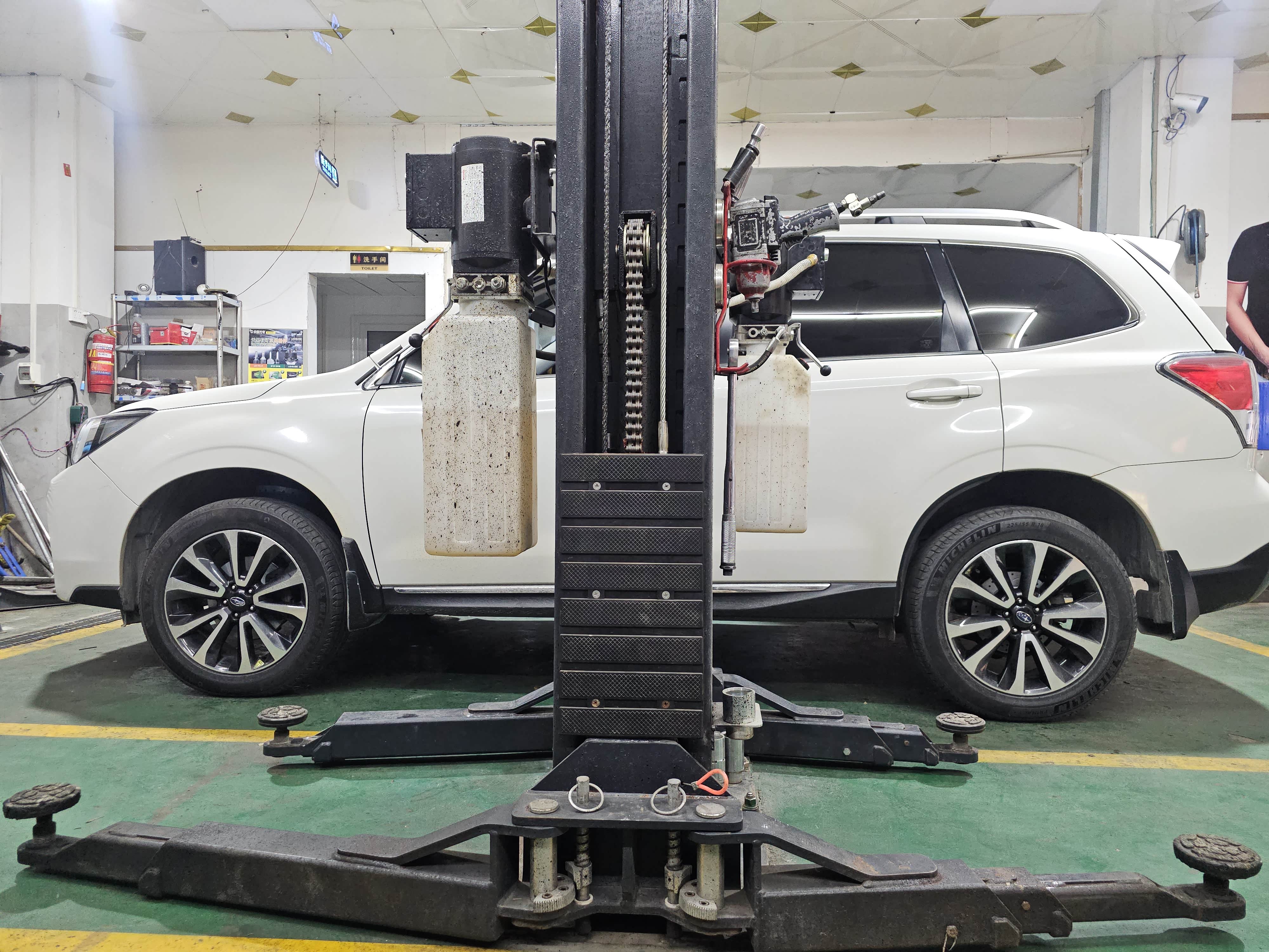

立正,没有塌屁股
