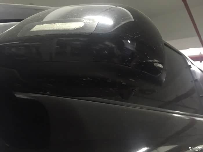

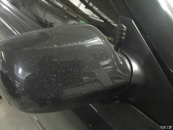

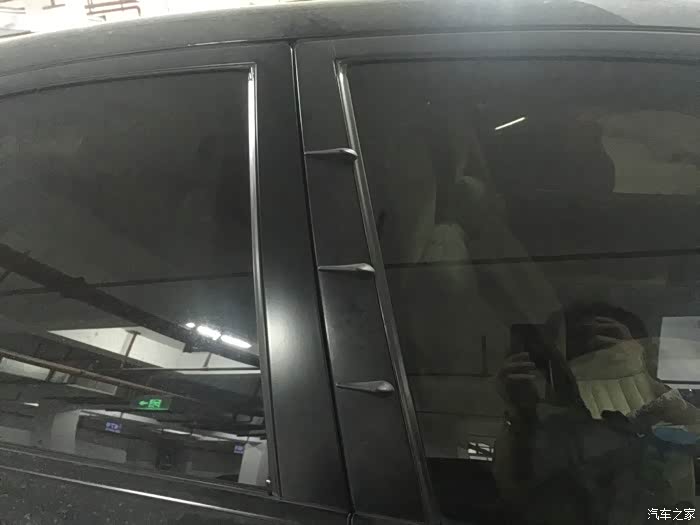

作业日  2016年01月26日
目的  降涡流风噪
方式  DIY
难易度  ★
作业时间  1小时以内
材料:原装正品,日本英门Amon静音计划整流降风噪套装
入手方法:囯内网购
价格:高
加装位置:B柱、左右后视镜
效果评价:有效,高速路耳畔风声变小

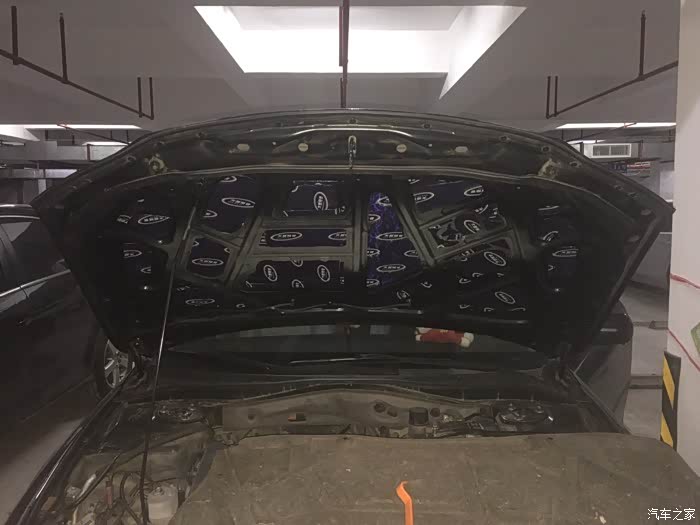

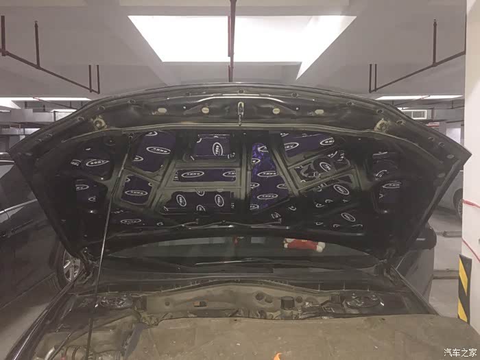

作业日  2016年03月17日
目的  机仓盖制振、加强
方式  DIY
难易度  ★
作业时间  3小时以内
材料:大能蓝金刚止振板大张1张
价格:高
入手方式:网购
贴装方式:小块,依凹凸形状贴装
效果评价:原车隔音棉覆盖、隐蔽。加强效果好,止振中上

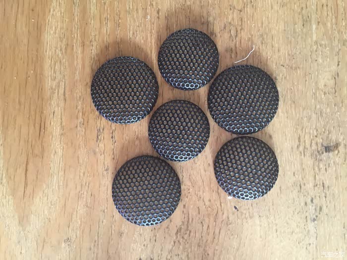

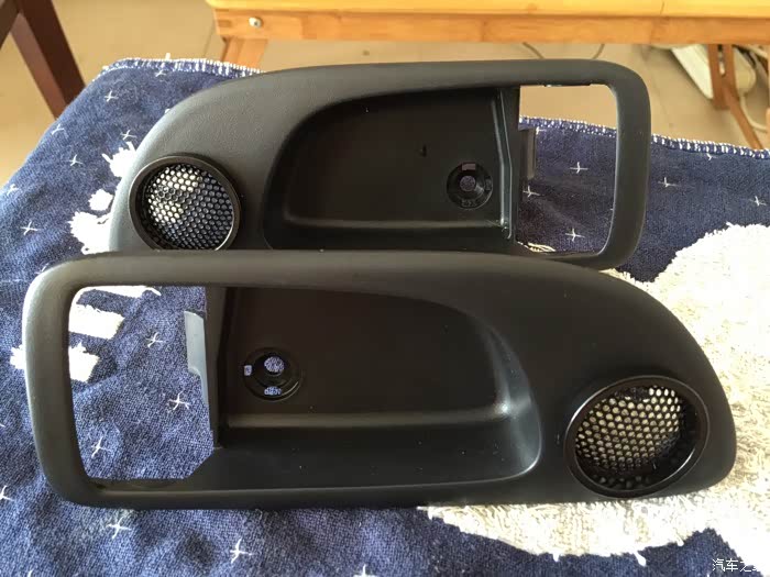

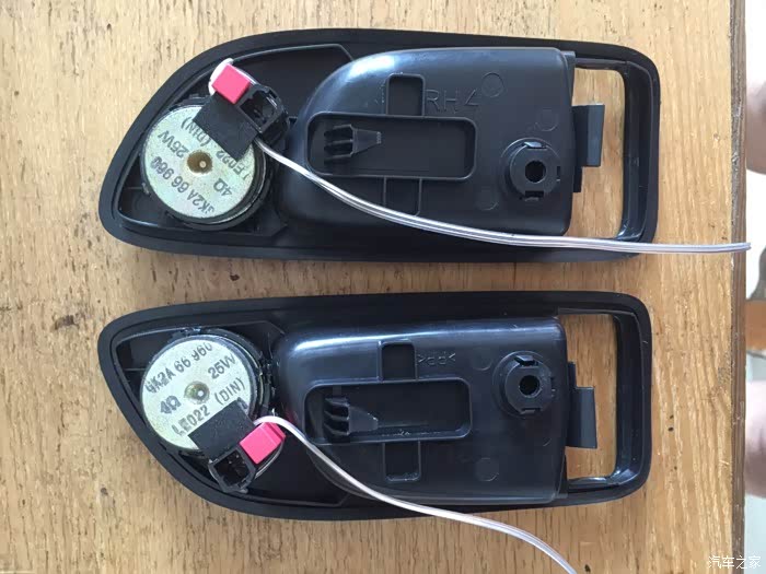

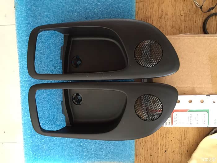

目的  后门高音头
方式  DIY
难易度  ★★★★
作业时间  材料齐备,4小时以上
材料:

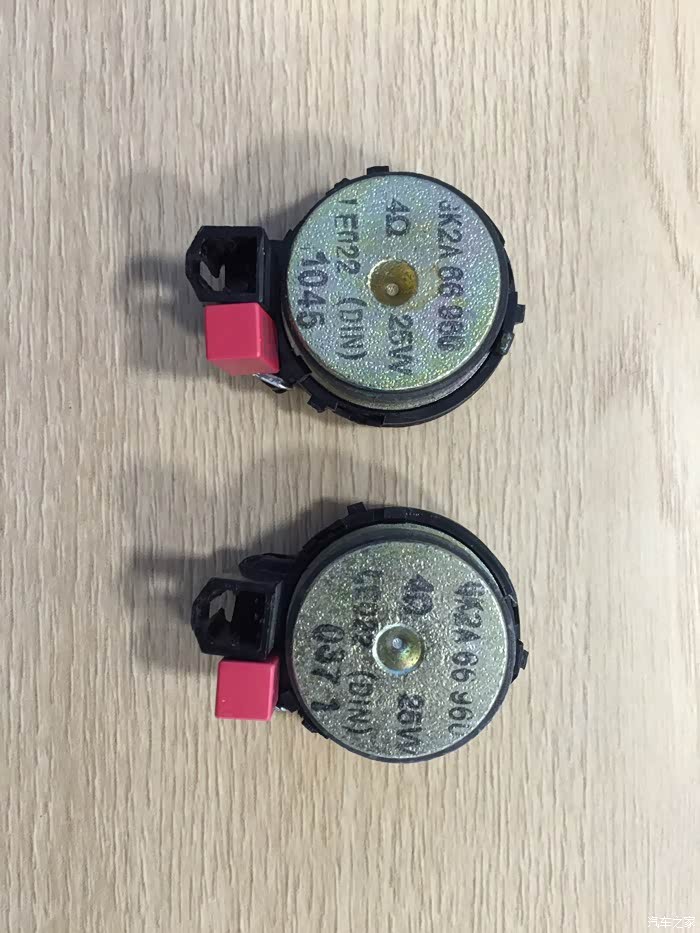

1.高音头(原车),闲置,已改装过3.3uF红威玛电容
2.1吋高音喇叭网罩
3.装饰金属圈
4.原装进口后门拉手框,原车保留收藏
5.AB?等
价格:低
工具:直流枪、开孔器、什锦锉
入手方式:网购、闲置再利用

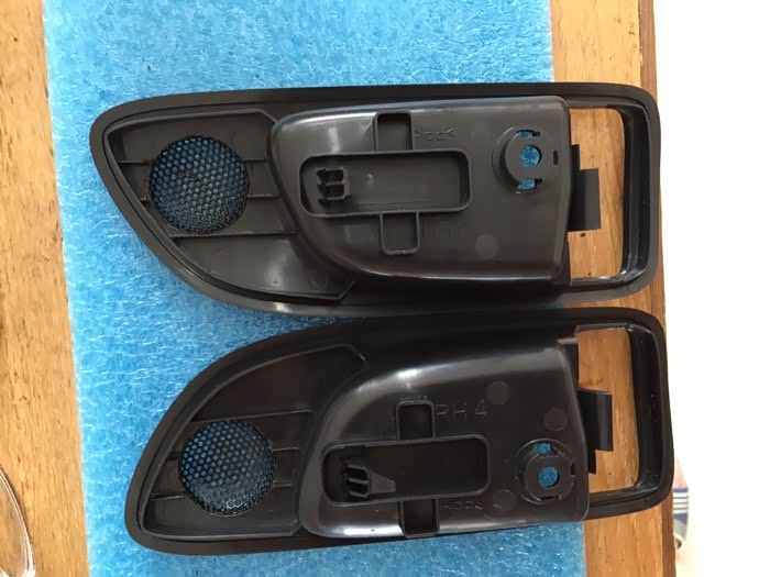

作业步骤:
1.后门拉手框开孔:直流枪配2mm、7mm麻花钻头开开孔器定位孔,直流枪配23mm开孔器开孔,过程谨慎、细心、慢工……
2.什锦锉扩、修孔(精细活儿),和网罩配合
3.安装网罩
4.安装金属装饰圈
5.安装高音头
6.装车
7.感想:网罩安装费力费时,金属装饰圈安装难
8.外观效果自评:中上满意

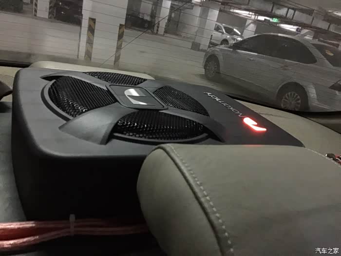

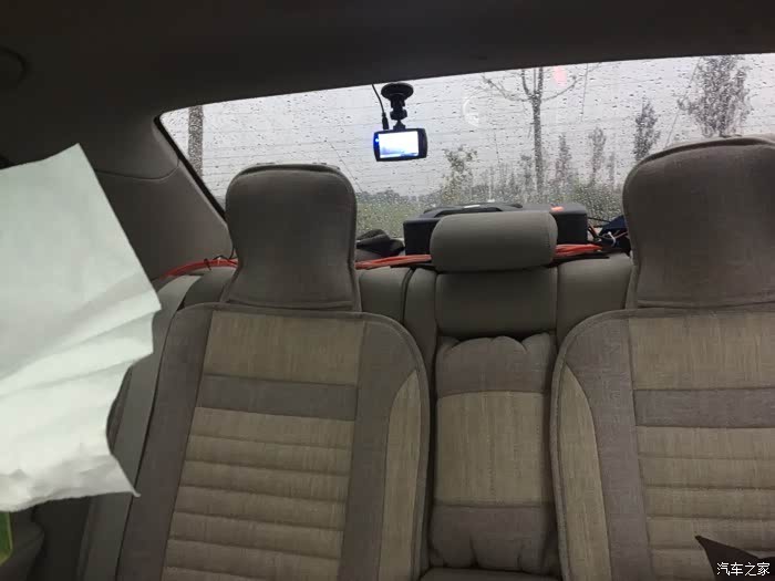

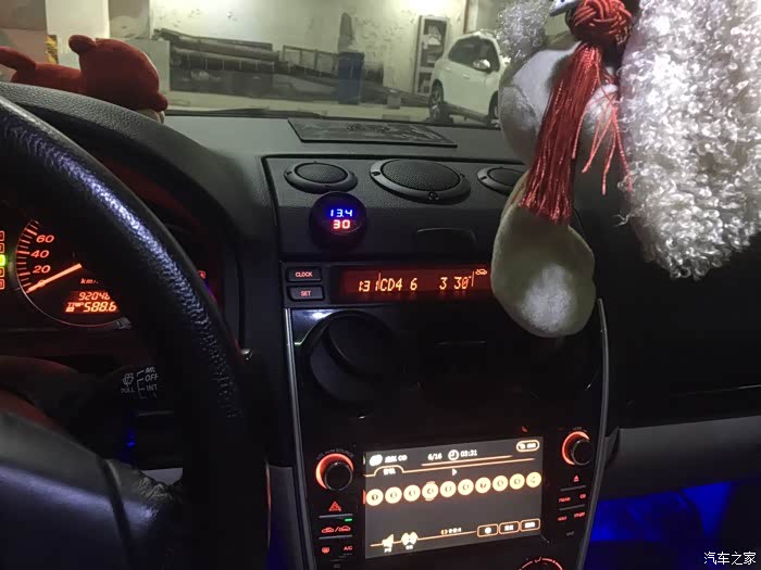

9.  最终上车、整合,共10喇叭:原车6+后门高音头2+中置1+炮1,调音中……

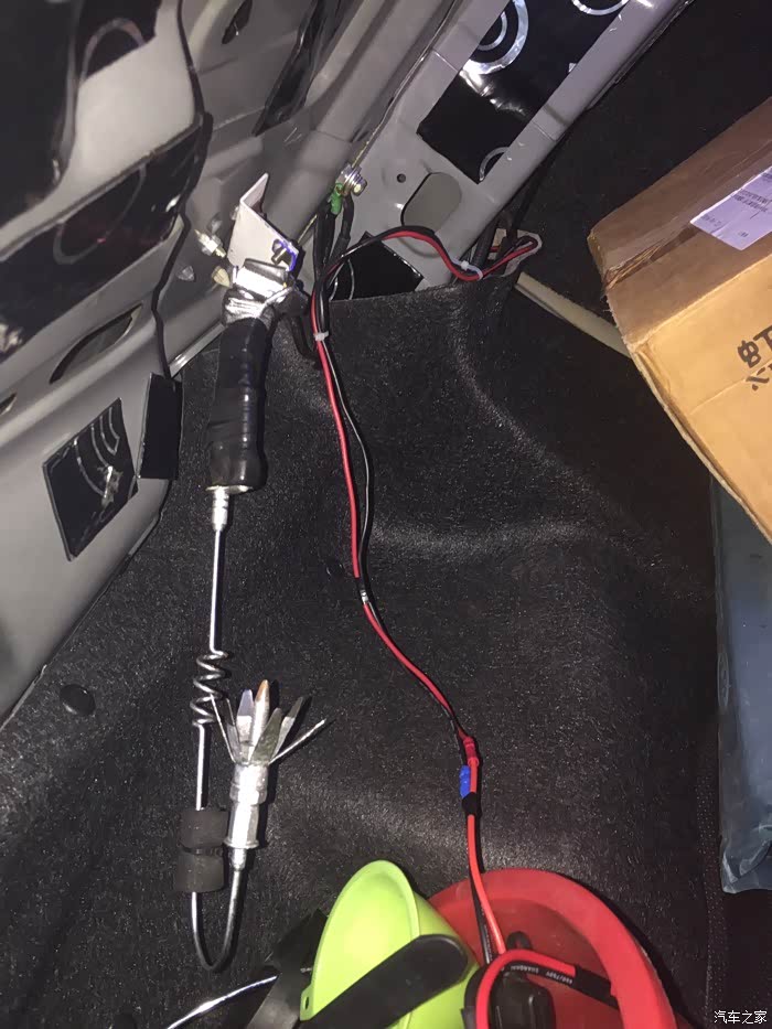

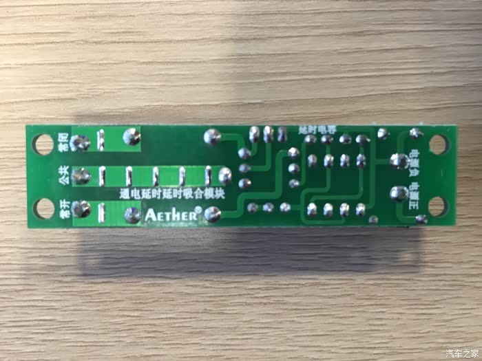

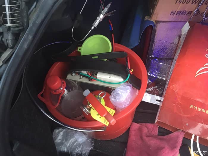

作业日  2016年07月04日
目的  车载低音炮稳压、大水塘法拉电容
方式  DIY
难易度  ★★
作业时间  4小时以内

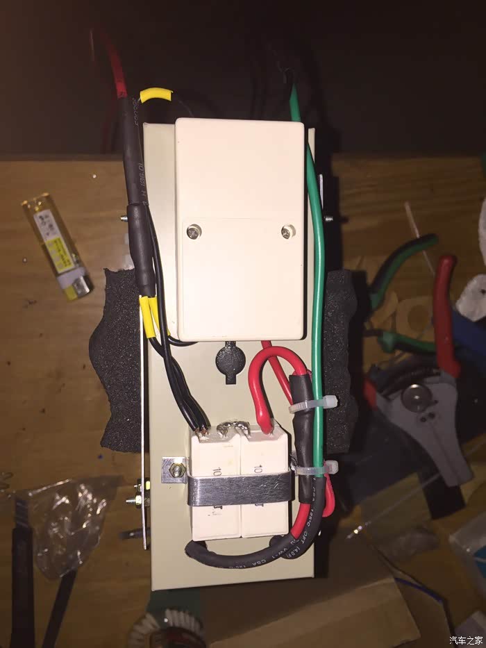

材料:
1.拆机法拉电解电容,并联共1.0F
2.延时继电器
3.限流电阻
4.保险丝盒,4平方、2平方多股铜芯软导线,其它辅助电料
5.法拉电容箱,低压电力电容器废壳体
入手方式:网购、借用
价格:低

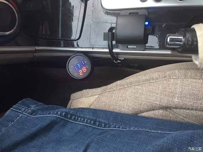

逻辑:法拉电容限流延时上电,之后接入电瓶正负极、低音炮电源正负极
效果评价:已装车,置于后备箱中。怠速下、行车中电压变得较稳定(12.9~13.1,常开AC),对有源炮工作应该有利。可靠性等待长时间评估。
待可靠性评估pass后,隐蔽于合适位置。现在裸放、丑!
