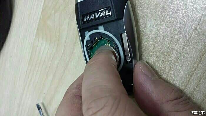

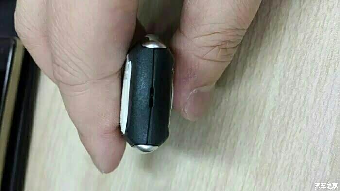

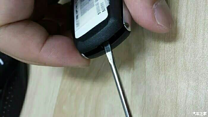

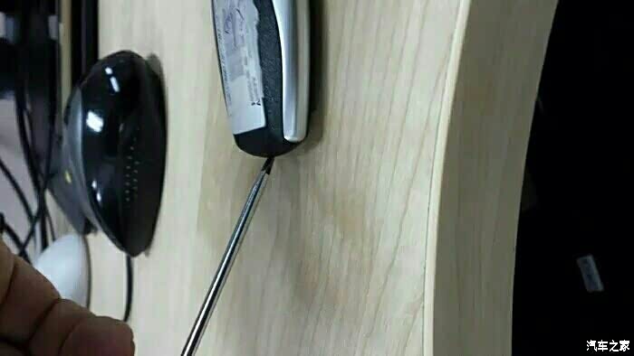

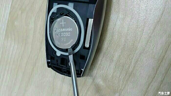

介绍;自己更换说明书上有;用平口螺丝刀(小一点的)插如下面的小孔,逆时针方向向上撬动(也可以把螺丝刀左右摆动撬),缝隙较大时,直接向上撬,就可以把后盖撬开了。看下面图片的依次顺序,打开更换就行,电池型号CR2032。
