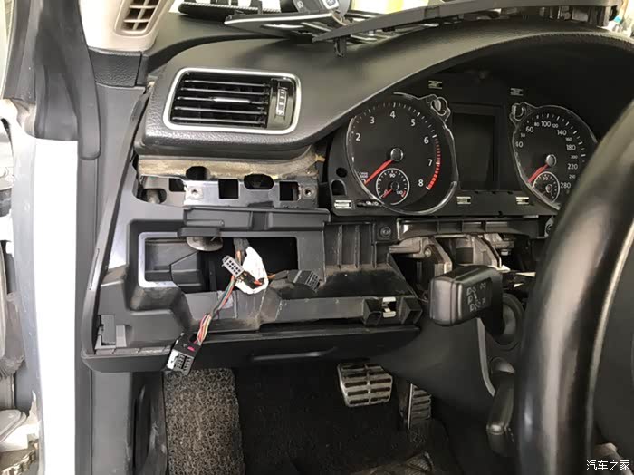

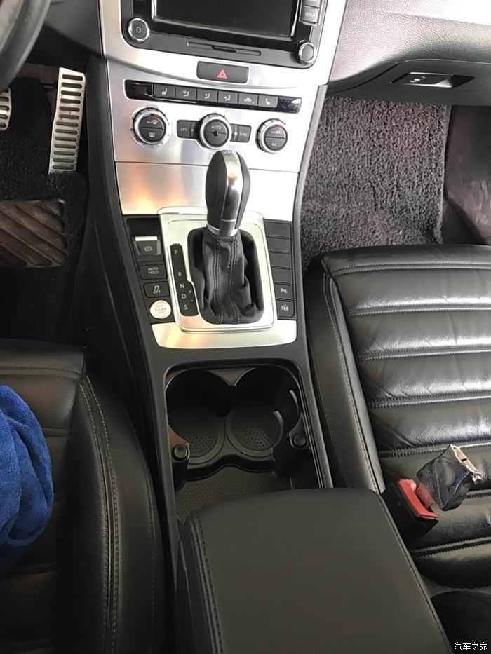

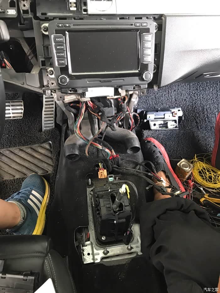

没注意呢就拆下来了

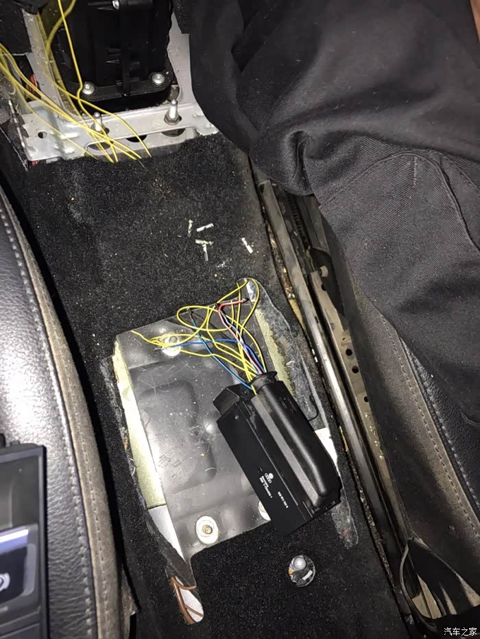

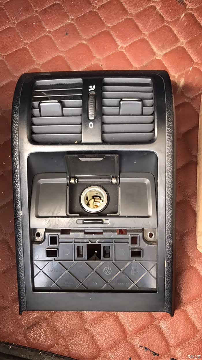

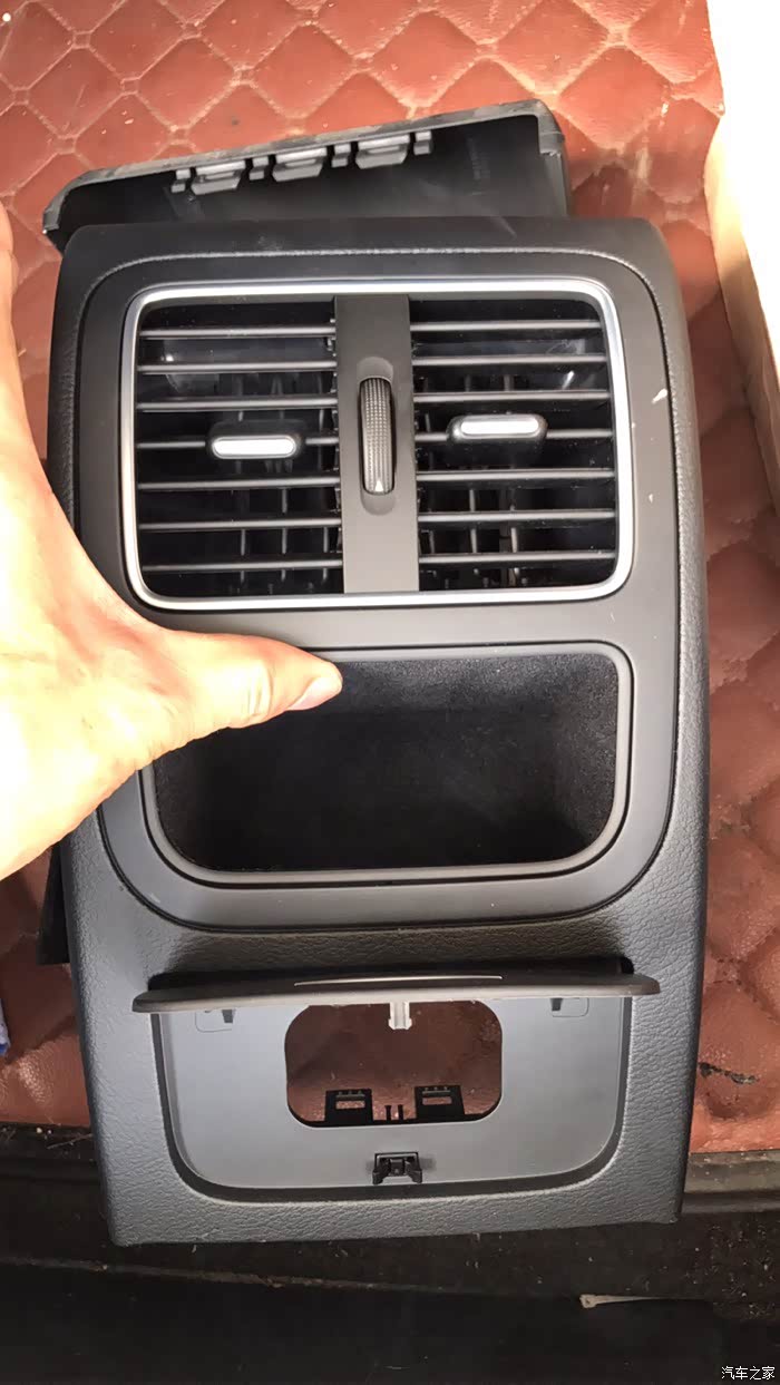

换的B7的中央通道   突然发现B7的后面板是个220插座加充电器加逆变器  好吧   再买材料   话说这玩意真贵

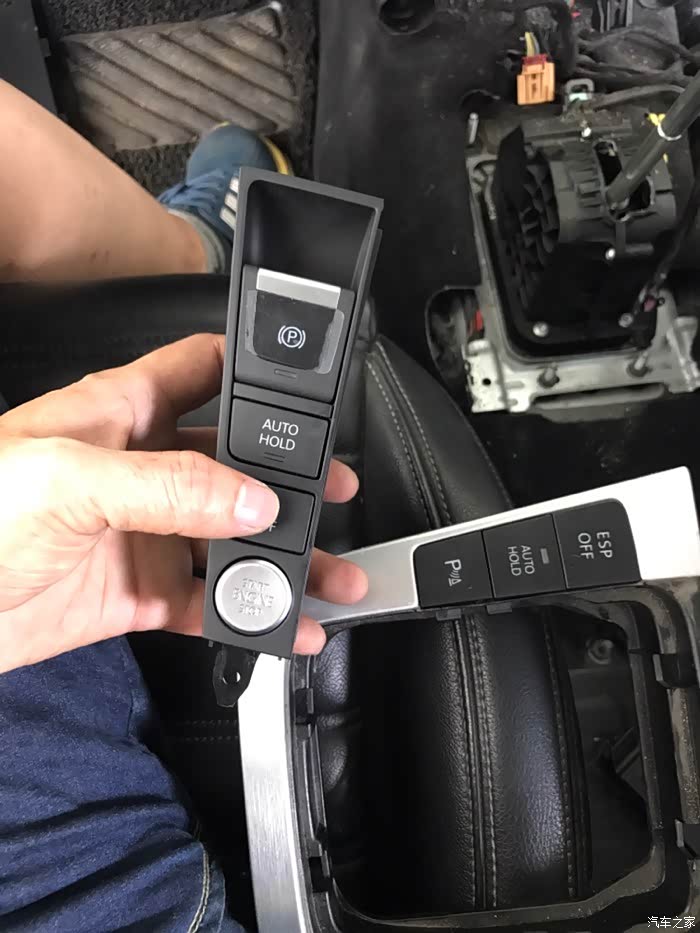

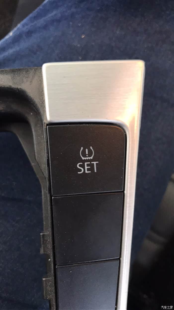

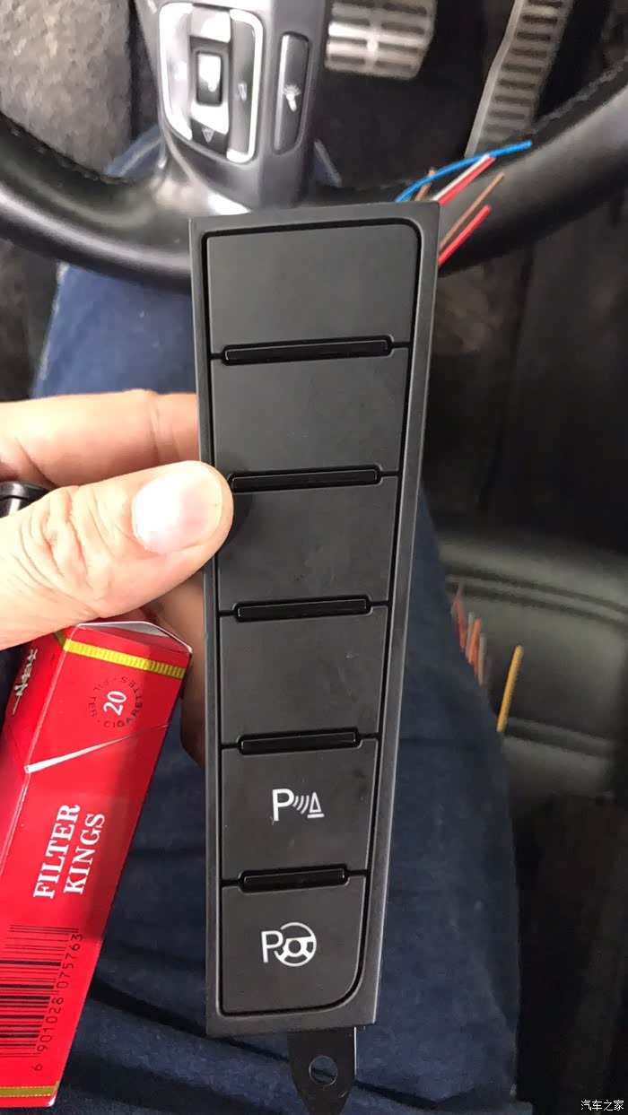

坑爹的开关面板居然不带胎压开关
就是这个开关

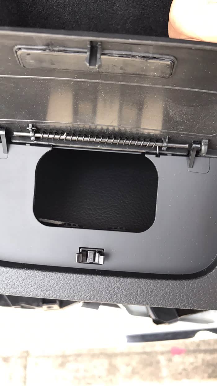

B7的带个储物盒   有比没有强

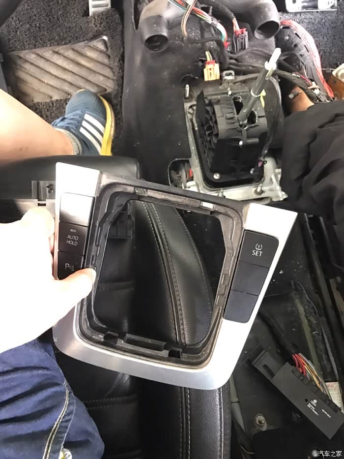

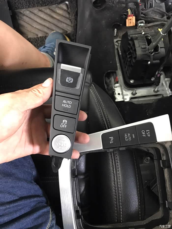

这个是旧的

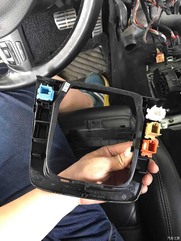

拆   老款的P开关在左边   重新接线换到中间
老款的P按键直接不用
老款的真心丑
老款的接口不匹配    新款的2个开关200块   真心贵
新款   一键启动装样子的

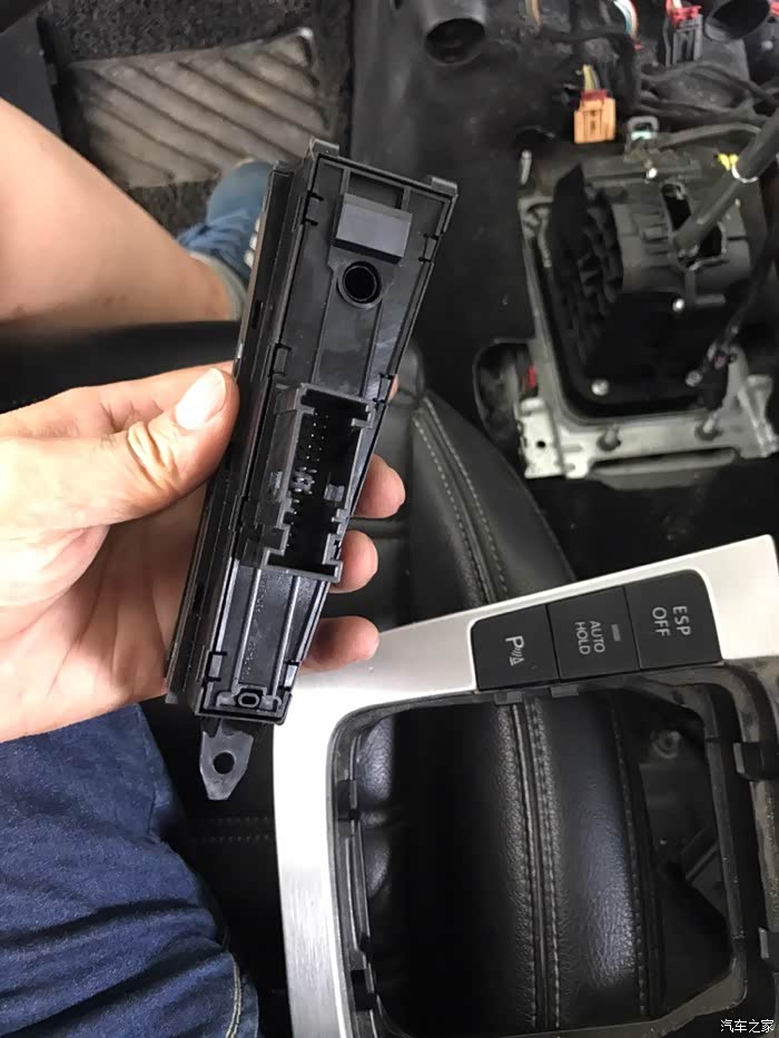

就是这个开关的接头

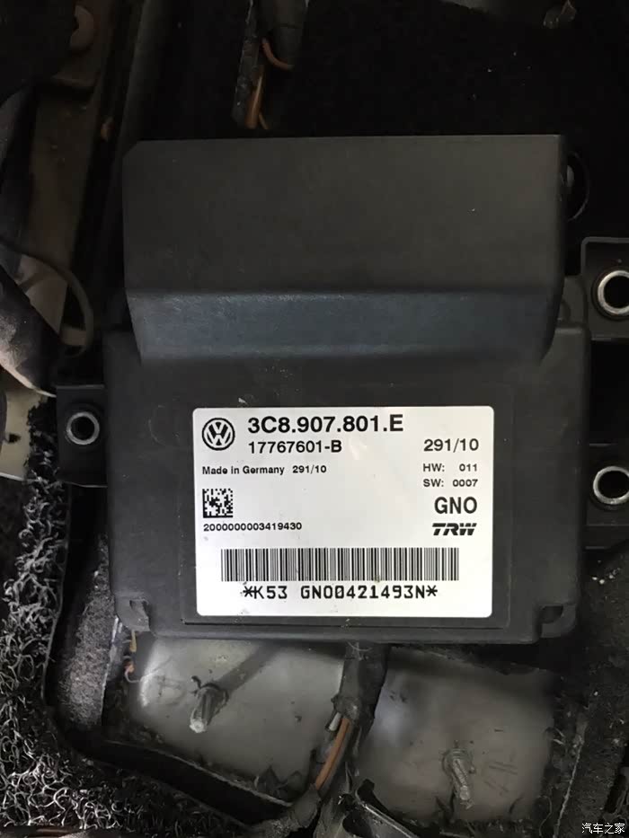

模块

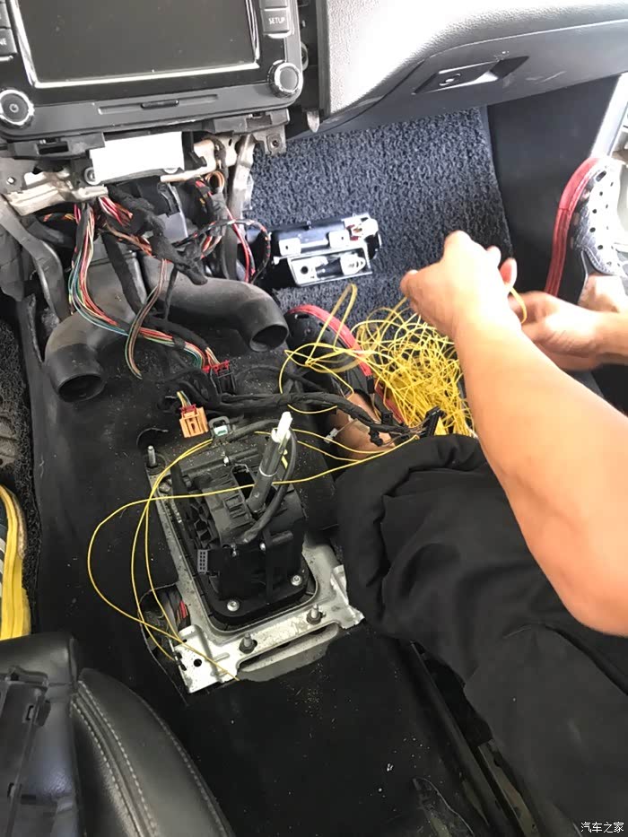

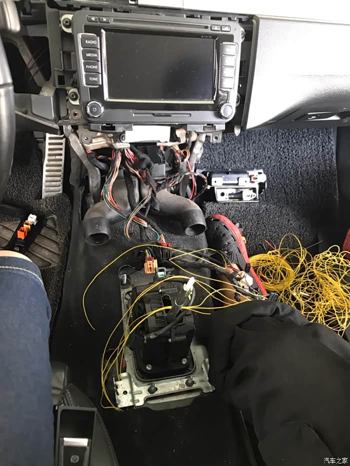

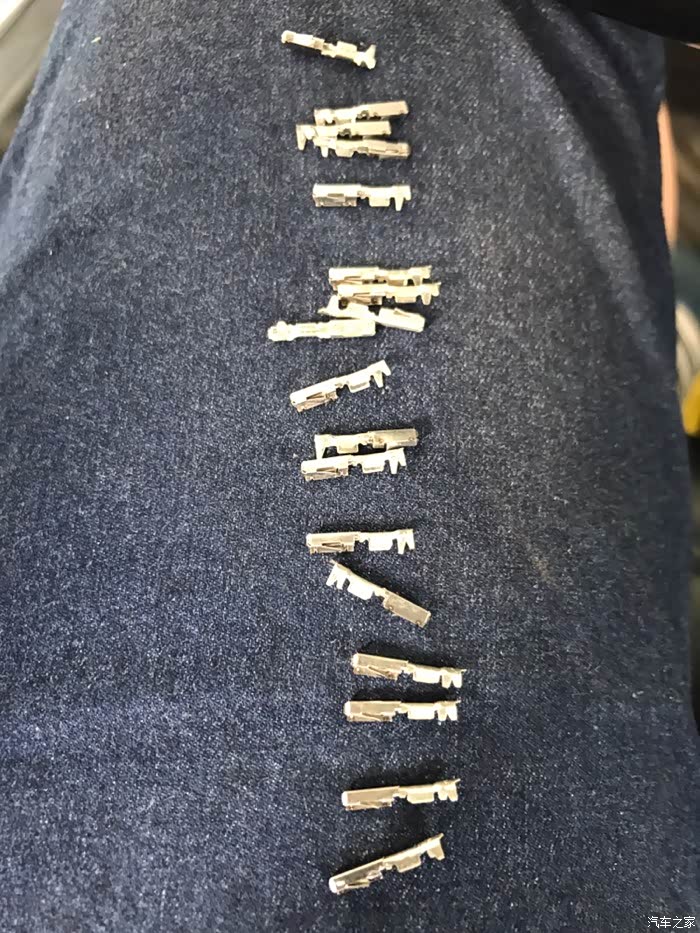

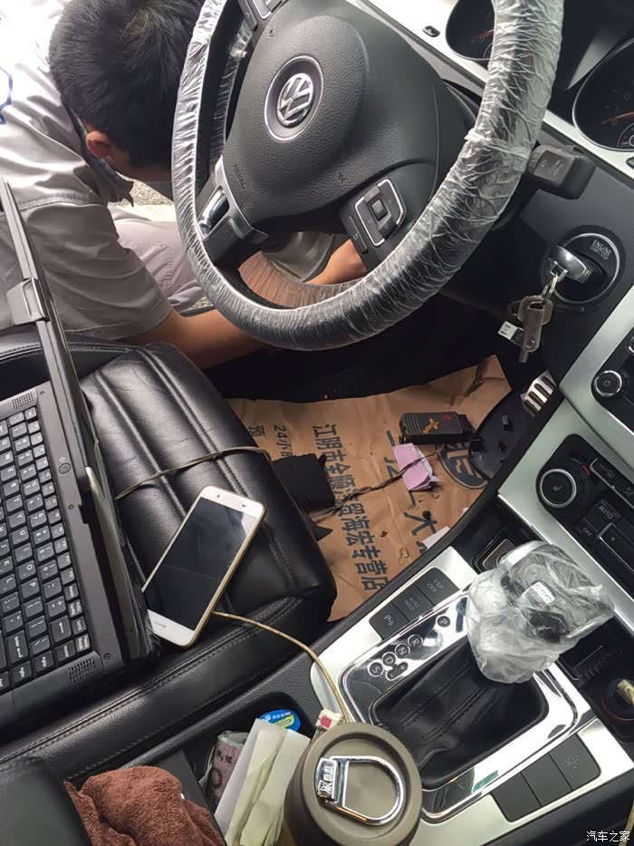

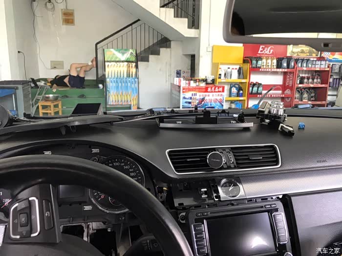

拆的一团糟
重新接线
接线
还是接线
继续接线

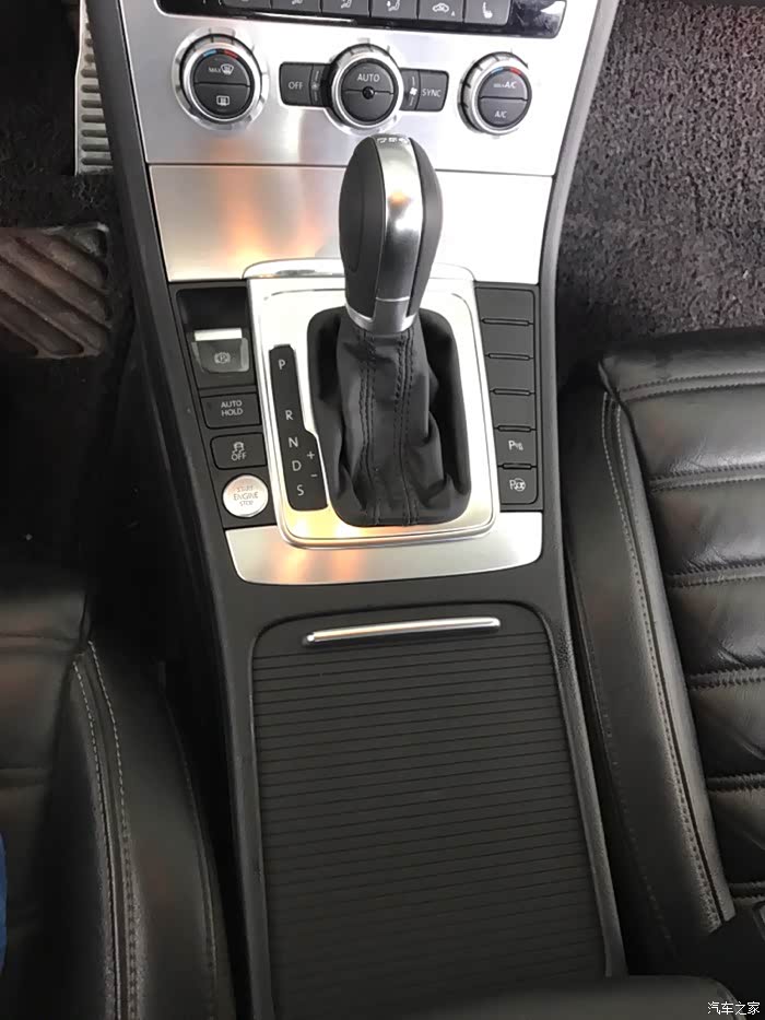

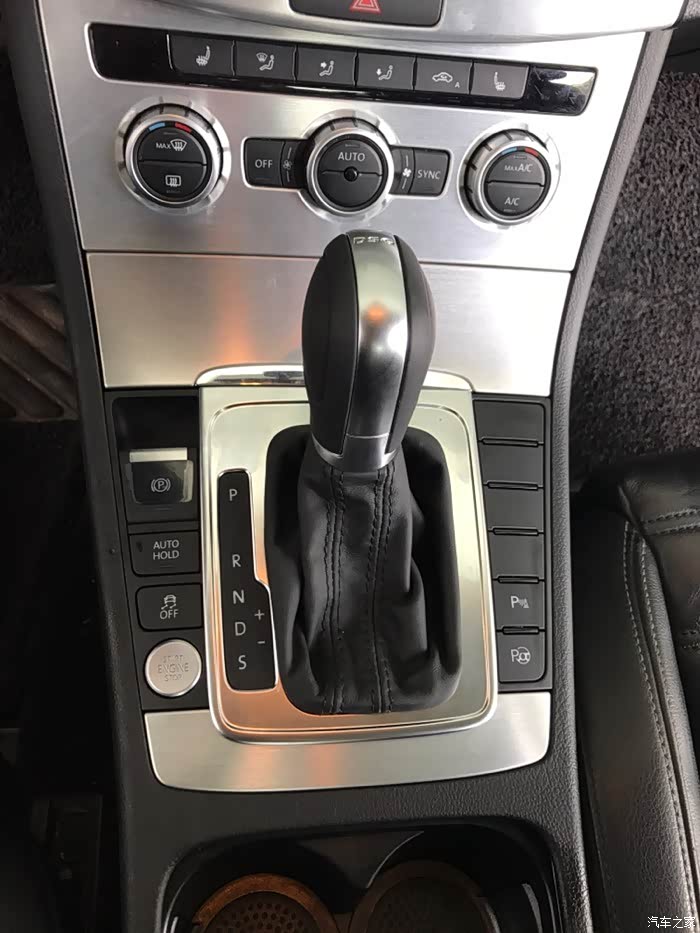

档把换了

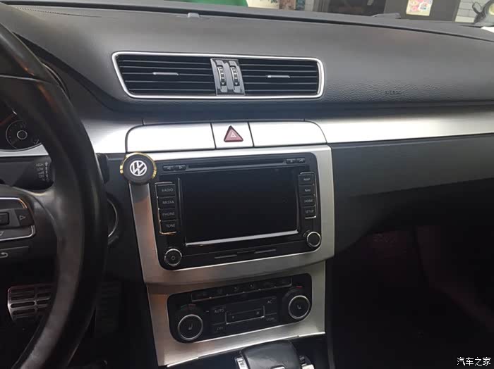

大功告成
以前的中央通道异响彻底解决
完成
