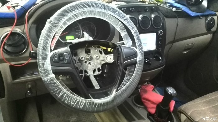

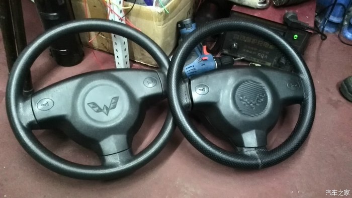

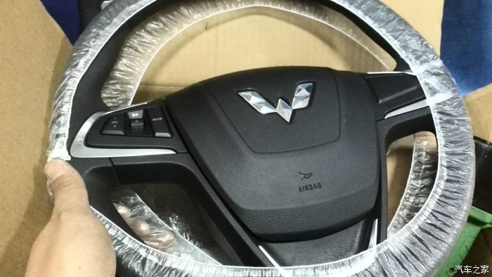

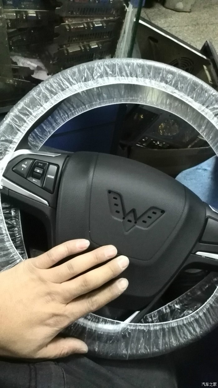

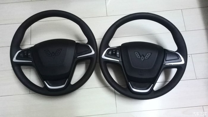

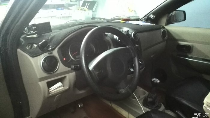

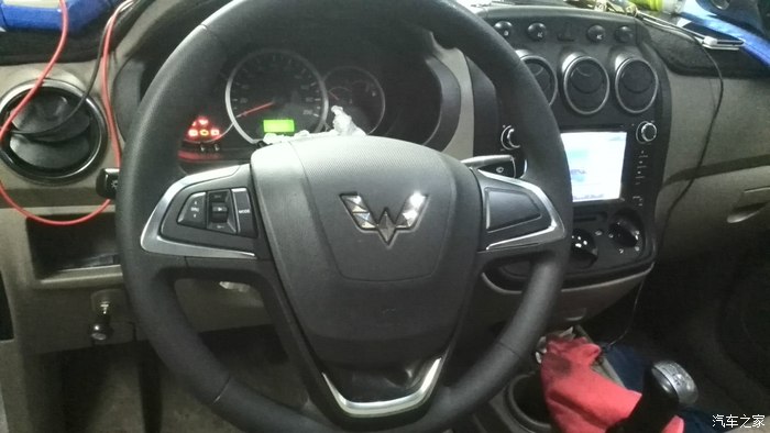

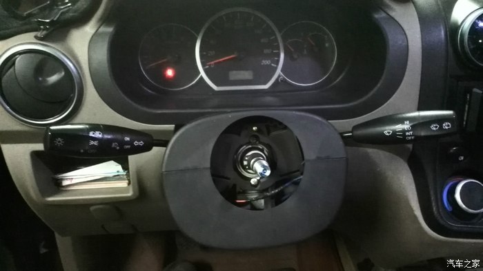

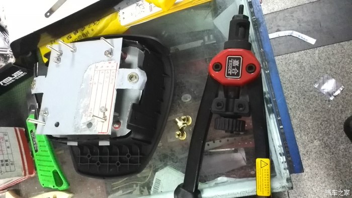

应群内车友要求,升级宏光S 方向盘
2台都是老款宏光标准型,都没有气囊。气囊盖支架纯手工制作
配件列表

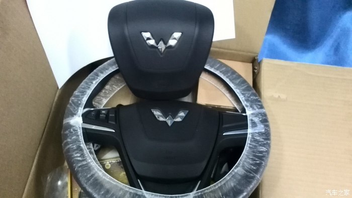

1.宏光S方向盘
2.宏光S气囊盖
3.多媒体开关按键
4.游丝
5.气囊支架
6.继电器(喇叭)
施工者 冰城_四哥

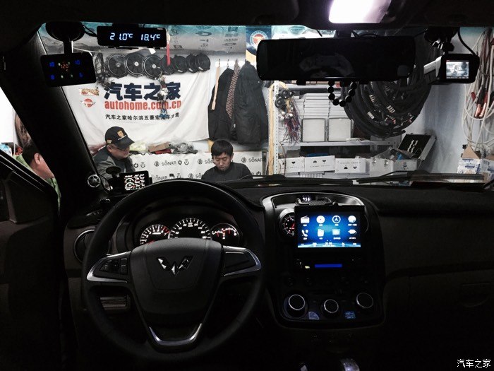

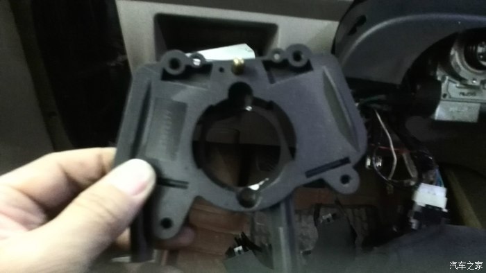

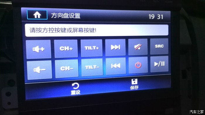

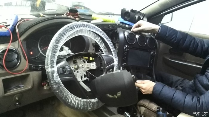

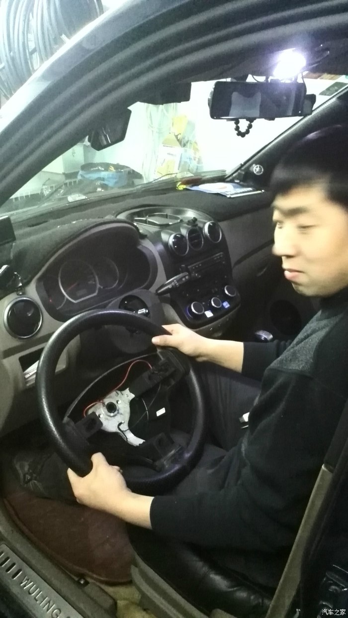

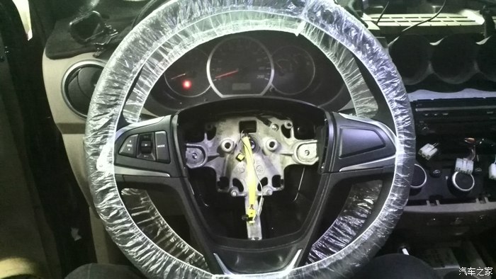

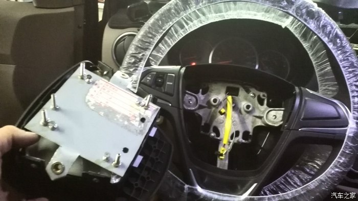

配件到货。。。。。 展示,, 2套

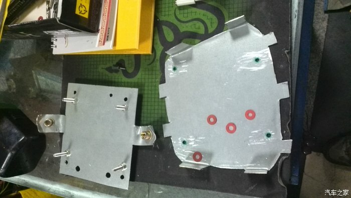

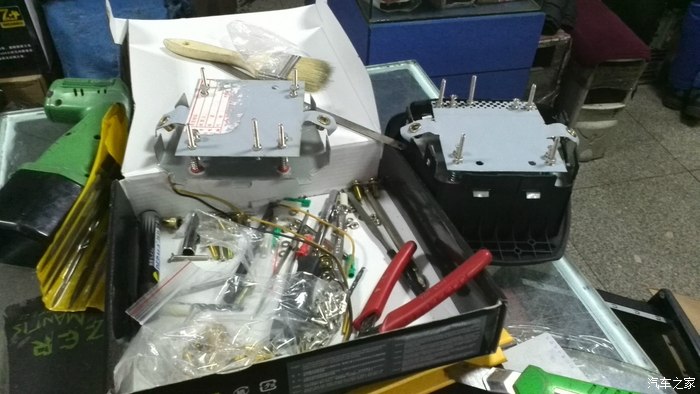

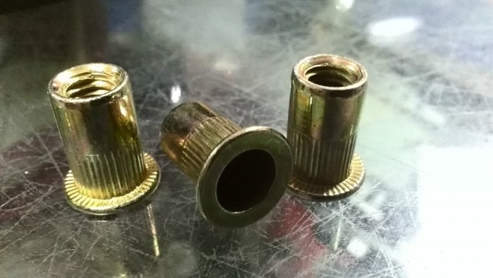

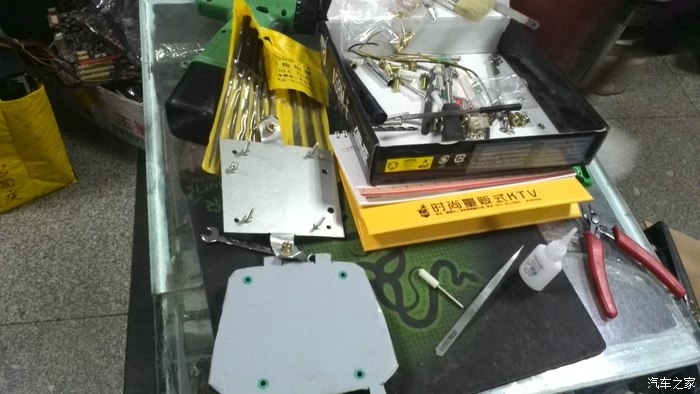

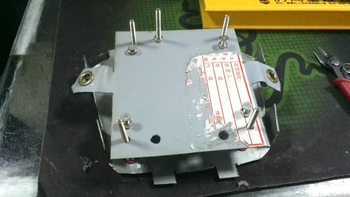

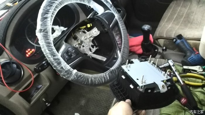

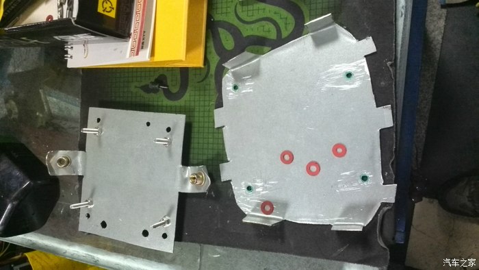

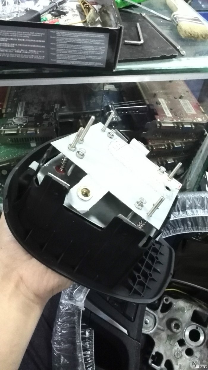

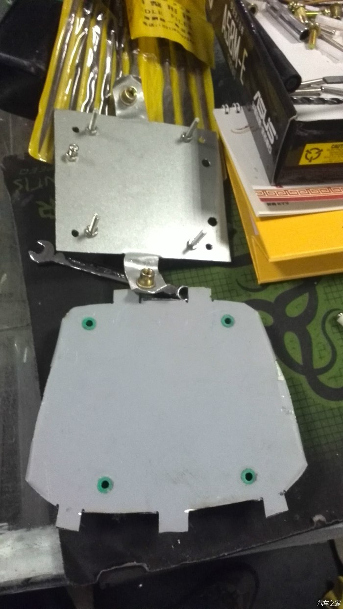

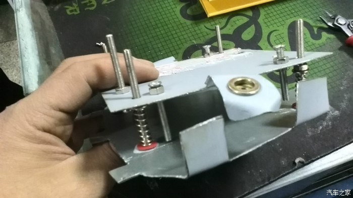

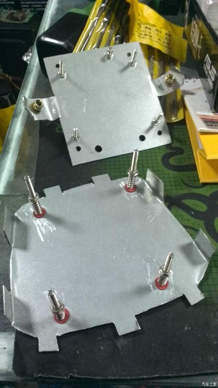

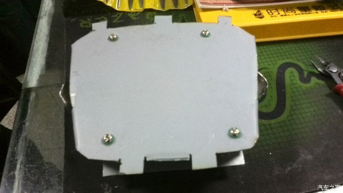

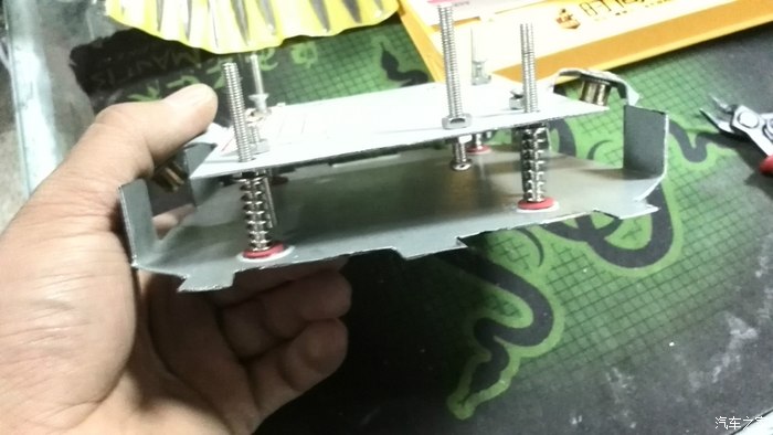

气囊支架制作 ,,,材料 N年前的电脑机箱侧盖。。铁皮很厚。。
切割过程省略。。。。。

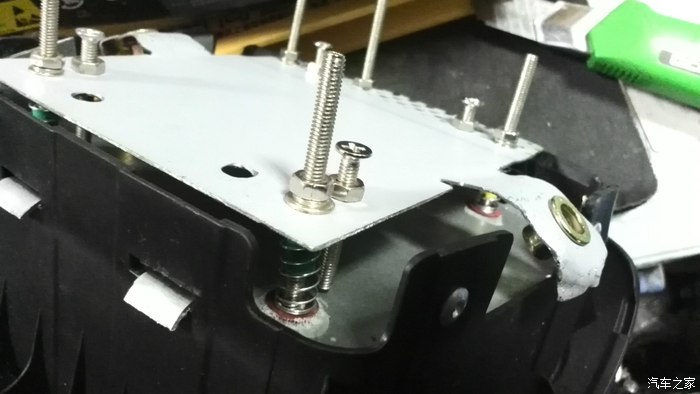

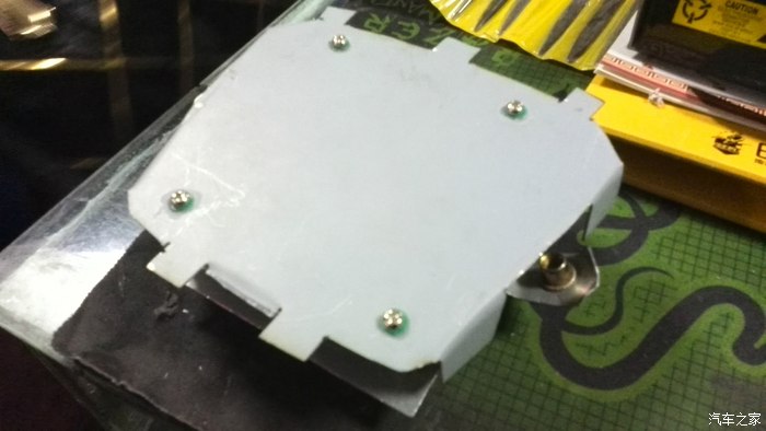

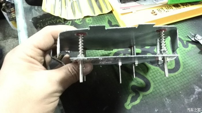

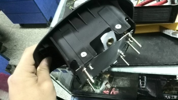

支架 上下层需要绝缘处理,,加了塑料套和塑料垫

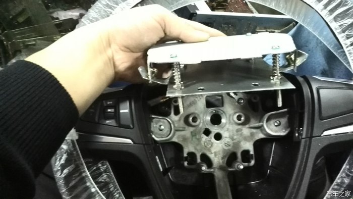

侧面仔细观察内部结构

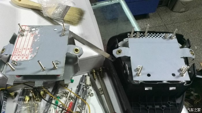

一共做了2套

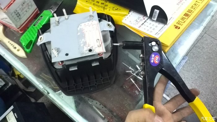

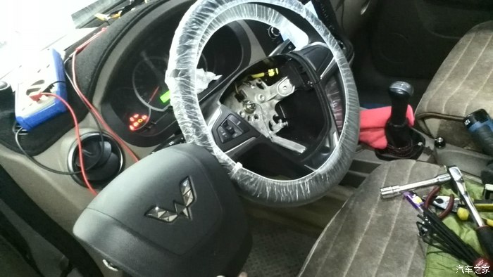

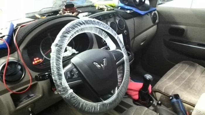

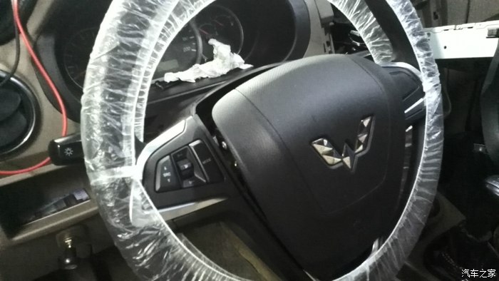

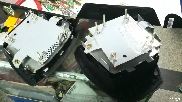

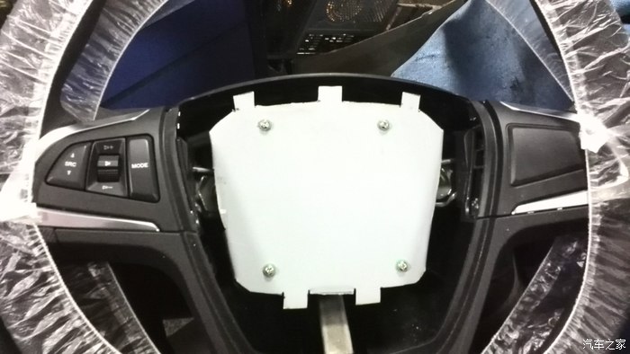

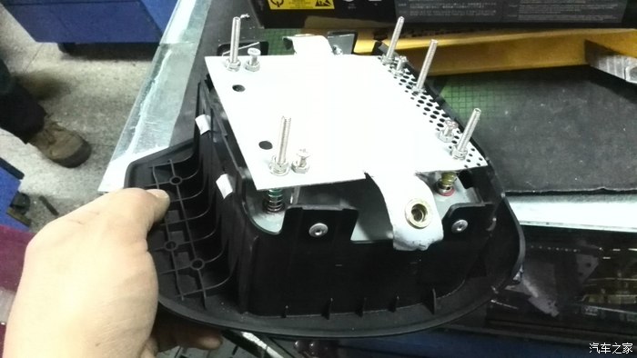

装到气囊盖里效果
侧面观察效果

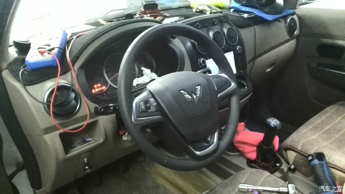

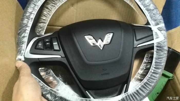

两个都做好的效果

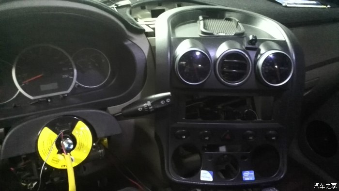

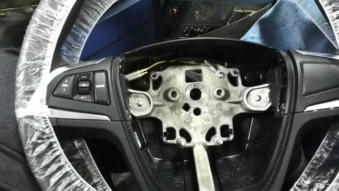

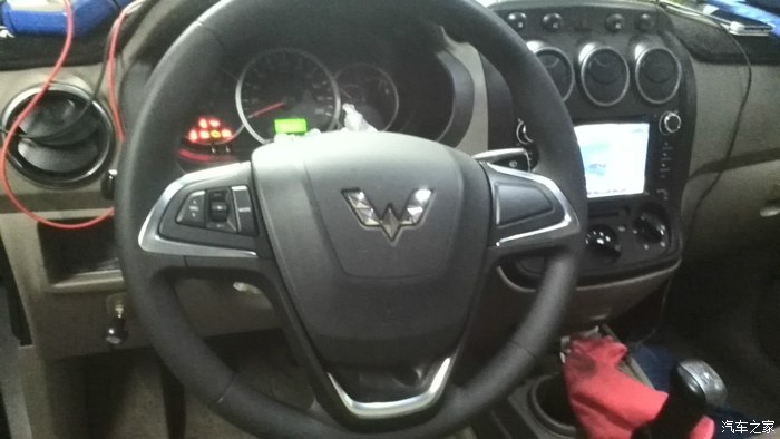

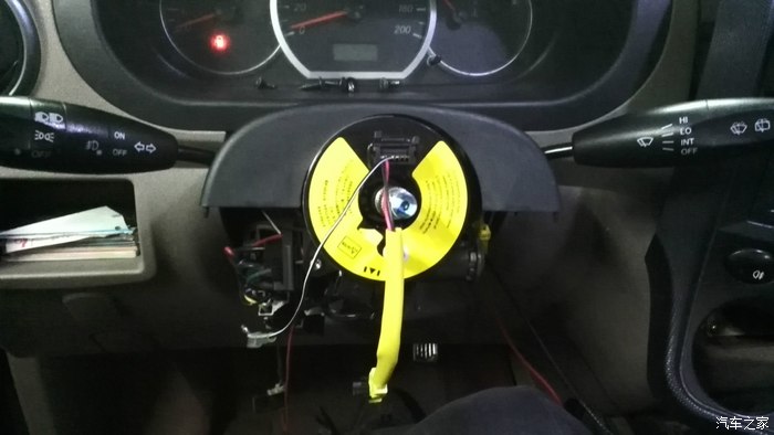

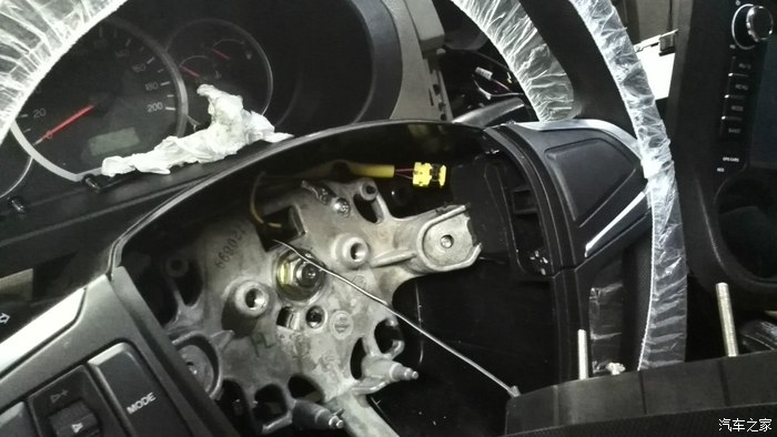

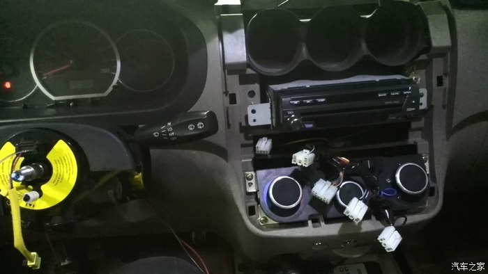

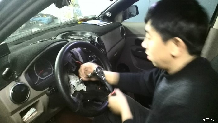

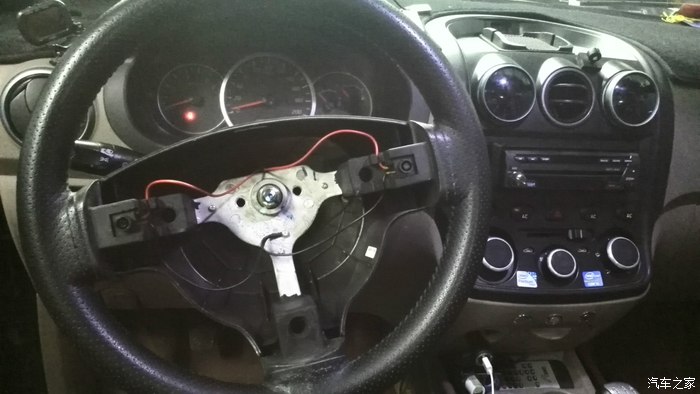

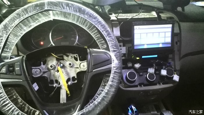

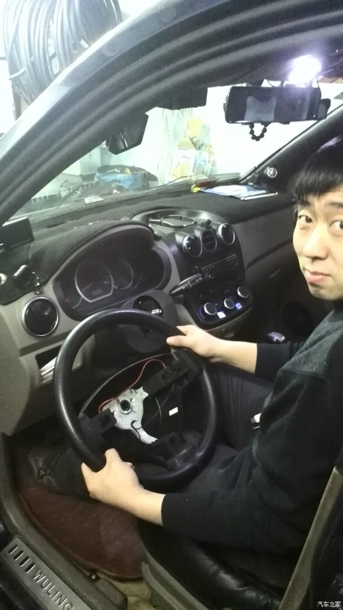

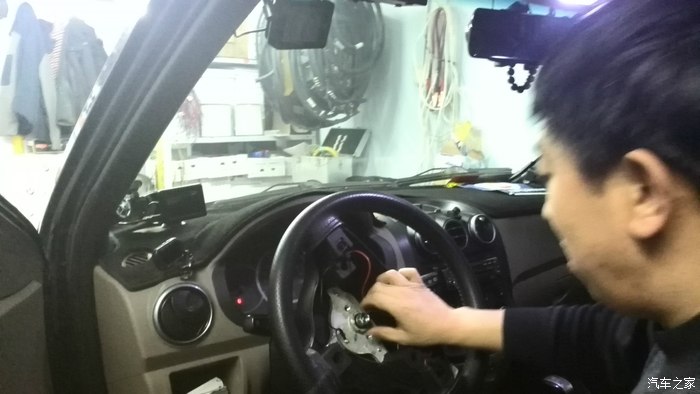

装到方向盘上。调整位...
