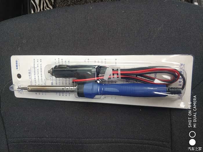

3、车载电烙铁;由于在车上工作,又不是修理厂,现场改线、飞线只能靠它;

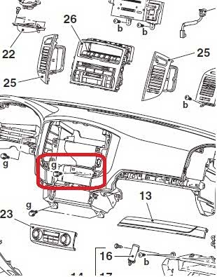

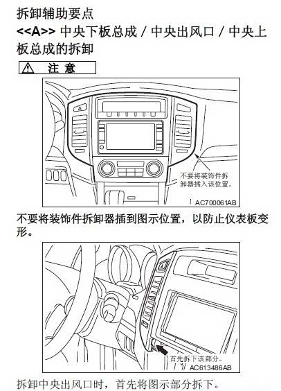

拆导航的第一步就要找到怎么拆,拿来帕杰罗的维修手册,打开车间维修手册PAJERO_CHINA_WM的52A"内部件",仪表板总成那一章,详细的介绍了如何拆,使用什么工具,哪里有螺丝,哪里有卡扣,概要如下:
1、拆面板没有需要拆螺丝的地方,都是卡扣
2、拆卸辅助要点
3、拆卸顺序

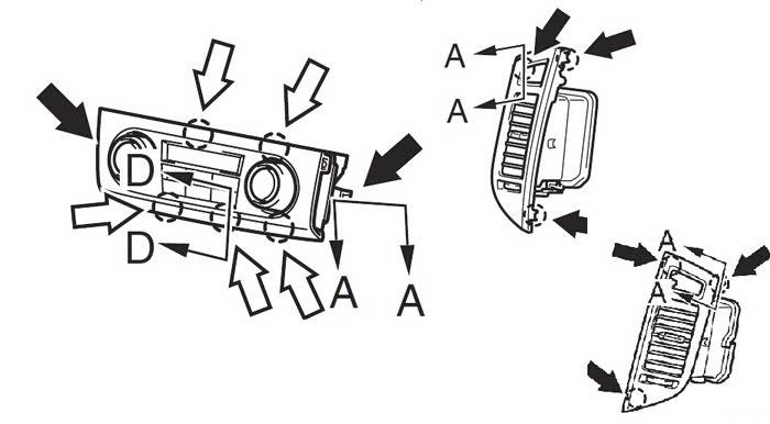

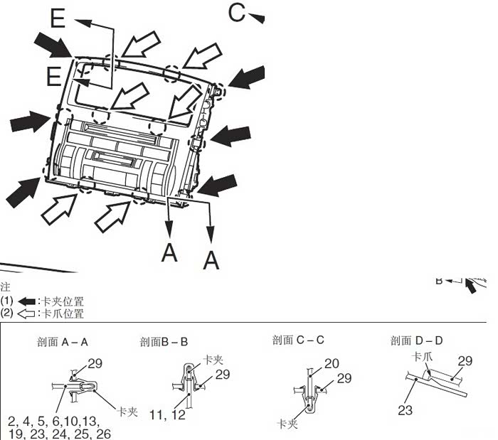

如下图所示,23、25、26,先拆23(空调控制面板)、再拆25(中央左右出风口),最后拆26(原车导航主机,需要柠螺丝),螺丝为图示红框位置
3、卡扣位置及拆卸要点

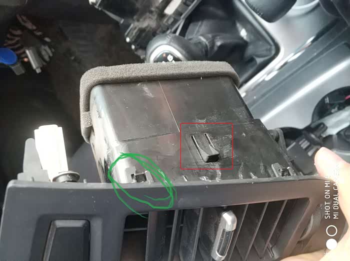

卡扣位置和卡扣形状如下图所示,主要是A型卡扣,此处需要靠拆内饰的工具橇了。但是有个坑,就是拆卸出风口的时候,千万不要霸王硬上弓啊,还有两个卡扣点是维修手册上没标注的,我就是因为霸王硬上弓,将我的出风口内的几个卡扣弄坏了。
图示红框的位置有个暗扣,两侧各一个。拆卸时除上下的卡扣撬起外,顺着侧边缝隙红色卡扣位置插入一张塑料卡片,可顺利拆下出风口。图示绿圈部分是我霸王硬上弓的结果,血泪啊,心疼啊,好在影像可接受,暂时忍了。尤其拆卸右出风口,一定要小心加小心。

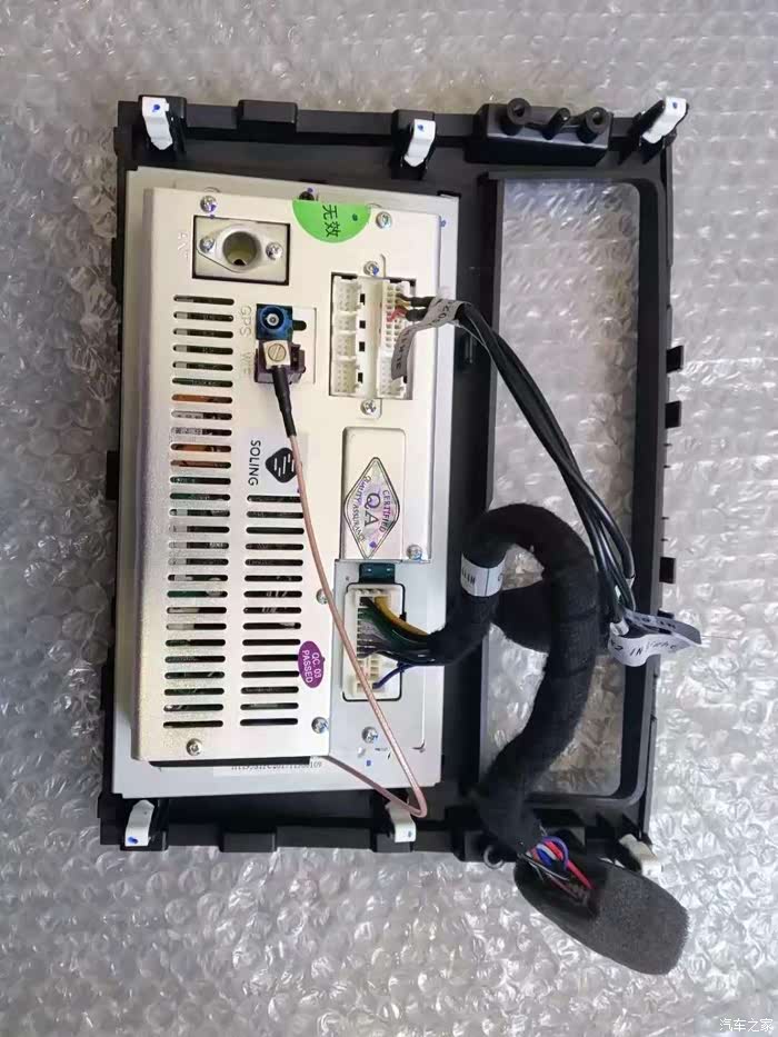

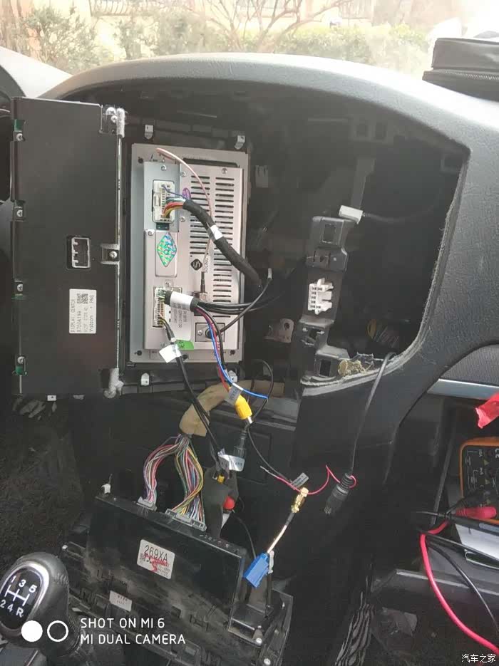

更换导航还是比较容易,原车插口插上尾线即可。不过这只代表有声音。其实过程中还出现一个插曲。新的导航插上电源音响线,上电,居然没反应,当时心里就慌了,莫非是坏的?换上原车的,靠,也不亮,后来发现,原车的导航电源音箱线的地线并没接进去,只接了电源线,需要把天线插头插进去(天线外壳是地),供电才正常。好在之前研究过电路图,很快就找到了地线没接。原车主要是靠外壳接地的。还好只是虚惊一场。
除了音响线,收音机天线,还差一根GPS线,原车的GPS的接口是SMA的,这个大屏的Fakra-C的,没办法,只能先不安装了,马云家买根转接线,过几天再装吧。

安装倒车影像真是难坏了我,导航没有带倒车影像的尾线,接口定义也无处获得(索菱的客服电话打不通,北京的几个点留的电话也不是),这时候再去查索菱的公司,唉,ST*了,真有点担心这个导航的质量了。通过各种渠道获取不到接口定义,只能又把希望寄托给马云家,尝试各种关键字,后来在一家店里发现了其他索菱导航的转接线,USB+摄像头尾线,一看接口的针数,一样。猜想厂家这些多功能的口的定义会做成统一,如果每个产品的接口长一样,定义不一样,维护起来真心麻烦。所以只能死马当活马医,买来再说,最后也证明了我的猜想是对的。

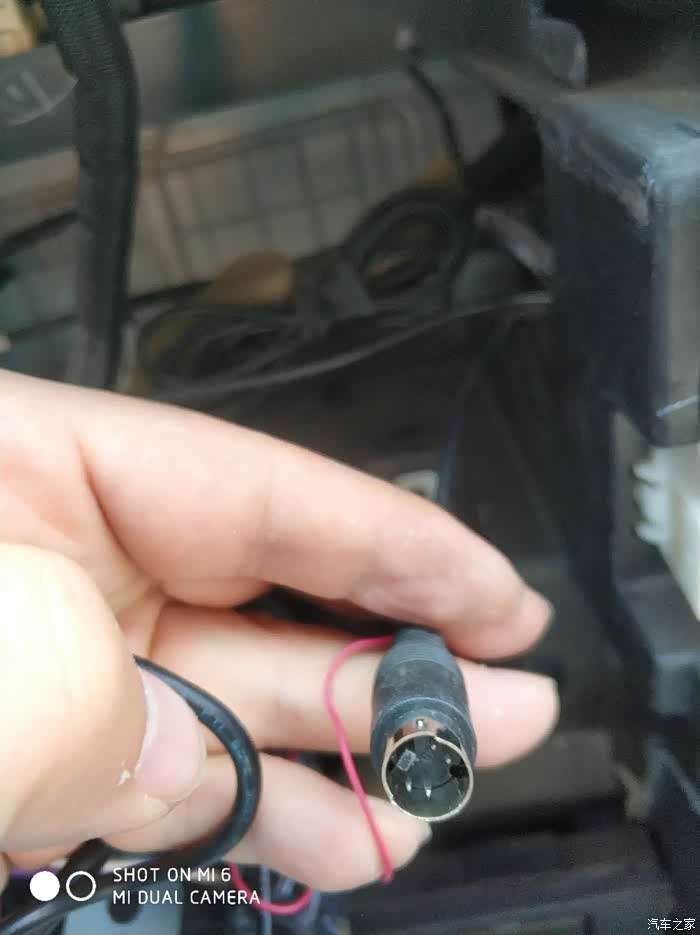

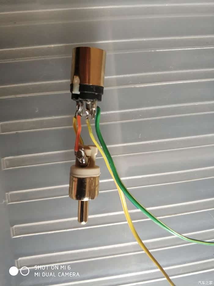

问题一个接一个,坑也是一个接一个。原车拆下来的卡仕达的倒车影像居然是S端子的,买的转接线是莲花头的。网上查了一下S端子和莲花头的接口定义,貌似可以转接,就又在马云家买了两个转接头(还好买了两个),回来一插,无信号~~~心都凉了,各种检查接线,用万用表量,没问题啊,就是没信号
如上的失败简直如晴天霹雳,我总不能再换个摄像头吧,这样要拆的东西更多。静下心来想一想,觉得卡仕达用S端子未必会遵照标准线序,网上搜了一下,还真有车友趟过这个坑,卡仕达的S端子的线序是自定义的。这下有底了,拿出万用表,重新接上原车拆下来的导航,逐个量线,找到电源和地线,再找到信号线,这下明朗了,再用车载电烙铁,飞线自己做个转接头,尝试一下,欧耶,成功。

拆后插完线的样子。暴露了我的V93是稀有的手动档

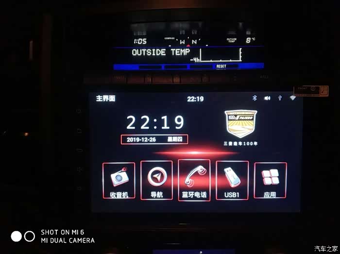

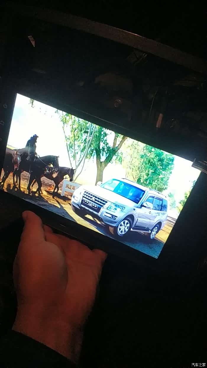

装完成功启动
帕杰罗专属启动动画

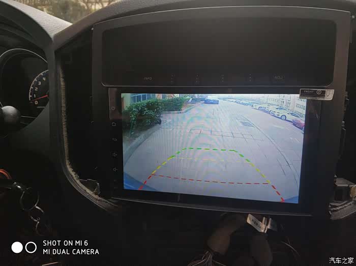

倒车影像,卡仕达的摄像头
