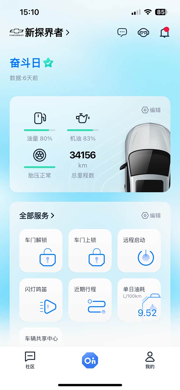

本人2021款10月份探界者御姐车主,到目前为止,快4年了,3.4w公里,车子开起来没有太大的问题,车是好车,都是一些小问题,不喜勿喷

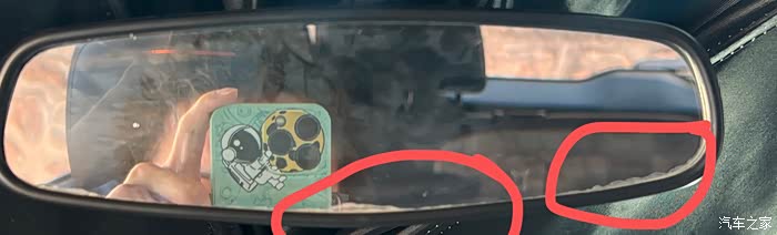

1.后视镜索赔过,某一天突然后视镜出现很多胶水

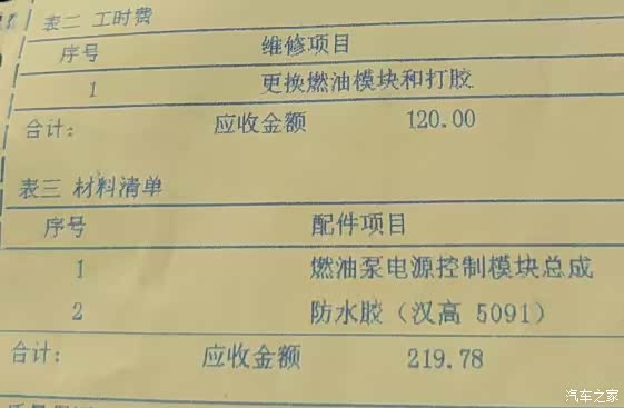

2.燃油泵电子模块索赔,通用召回的

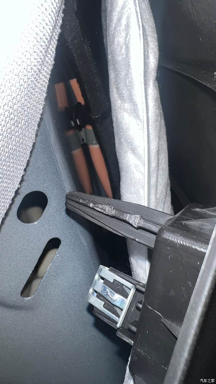

4.天窗遮阳帘脱落,里面的轴断裂,导致遮阳帘收不回去,一过质保几个月出现的问题(买车到现在没开过10次天窗)
5.天窗排水问题,可能也是几年了没清理过,但还是堵了,好在发现的早,天窗有4个位置排水,容易堵的是左后
6.天窗防虫网有个卡子断裂,网上搜了,通病,后面买了套不锈钢的换了一个,还有一个等它坏了才能换

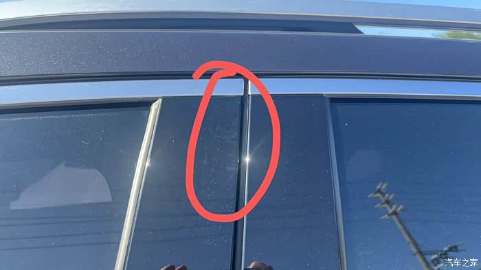

7.中柱外饰板掉漆,4块都掉,也是一过质保产生的,从饰板里面开始的,摸起来没感觉
