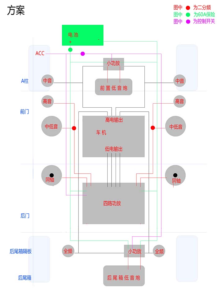

先把自己设想的做成构思图,全车届时10喇叭,2低音炮
车机有低电输出,这个很好,还有各种设置和调节,成品后再看看效果
一步一步思索吧

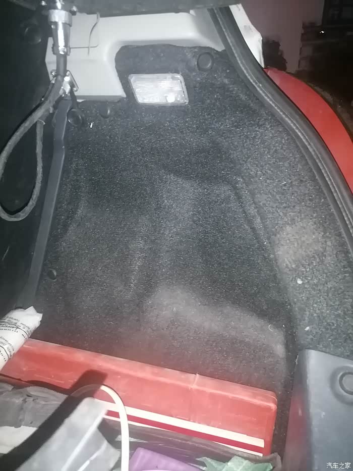

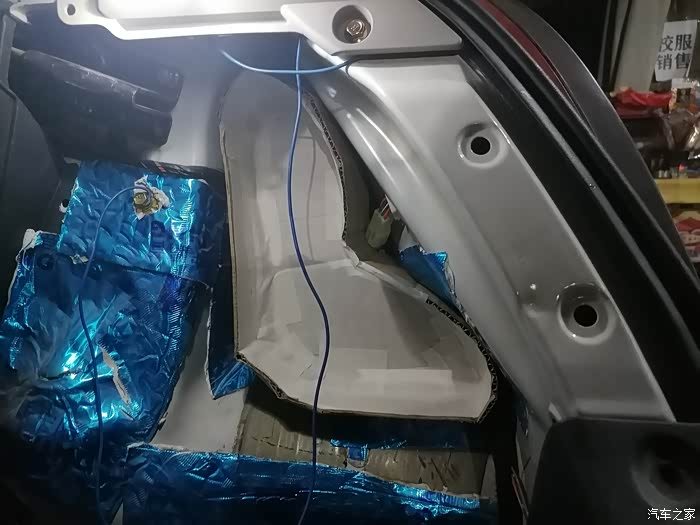

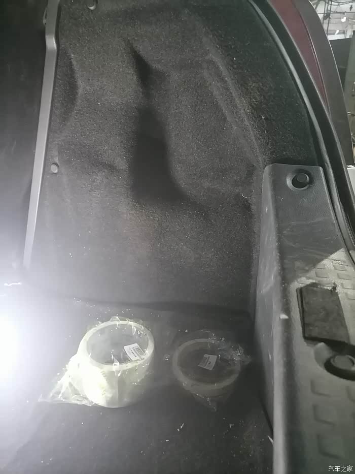

第一步,清理后备箱。。。哈哈。。。
我选择副驾方的后尾箱作为补形箱的位置,主驾方是加油口哦

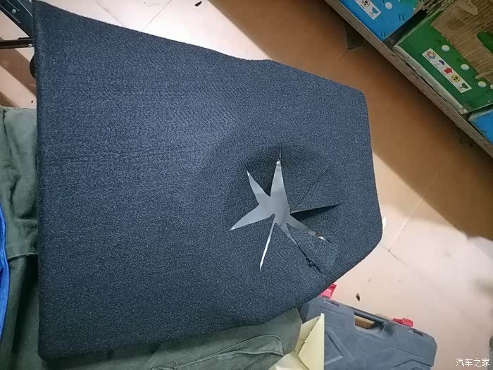

清理杂物是为了拿出这个地垫,把这个角给剪了
后体

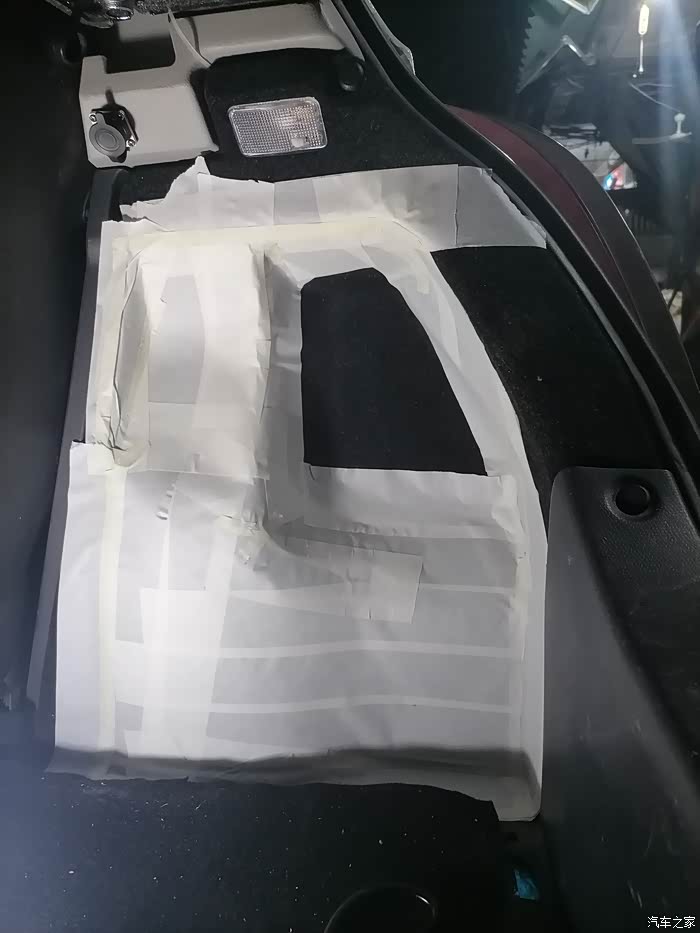

到大点的文具店购买美纹纸,一大一小
贴上美纹纸,大的是贴大面积用的,小的是用来描边的,也就是箱体的轮廓

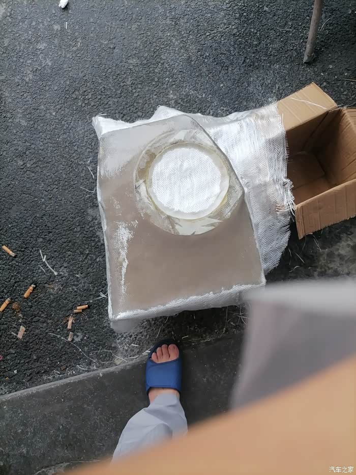

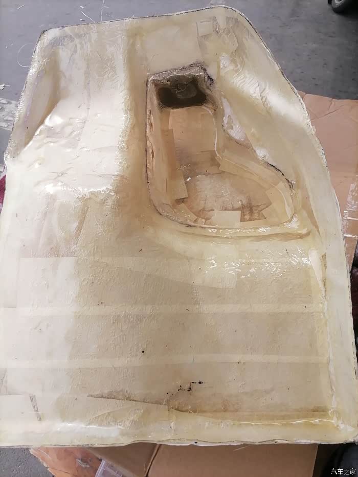

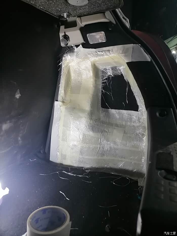

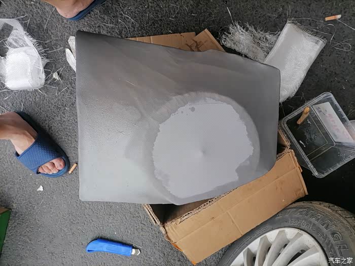

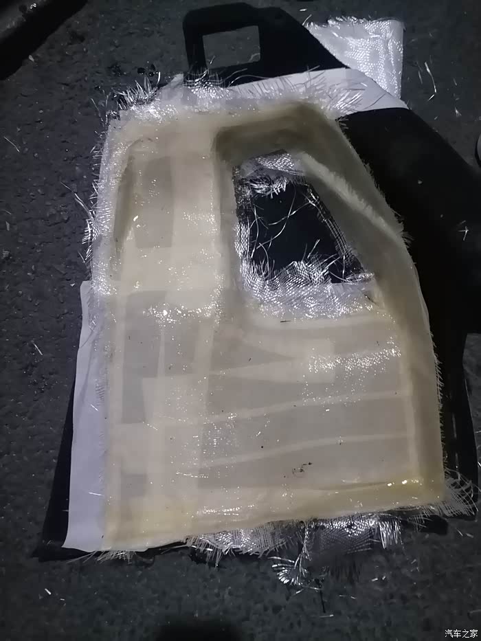

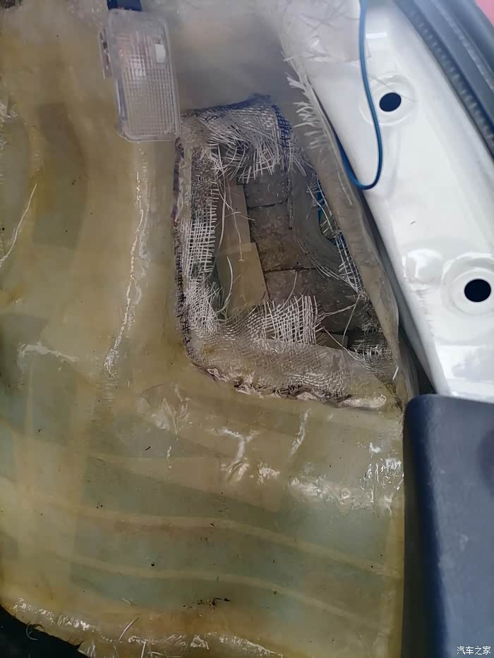

把调配好的树脂,在美纹纸上刷一次,再把剪好的玻璃纤维贴上,再再刷上一遍树脂,树脂可以多次涂刷,尽量不浪费。

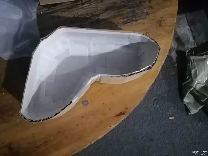

有眼力的兄弟肯定发现中间是空的,哈哈。。。为什么呢?往下看

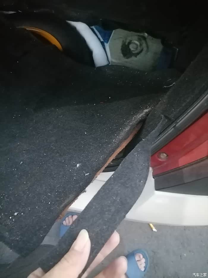

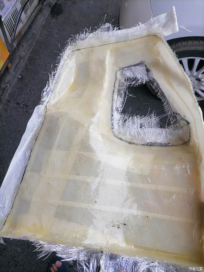

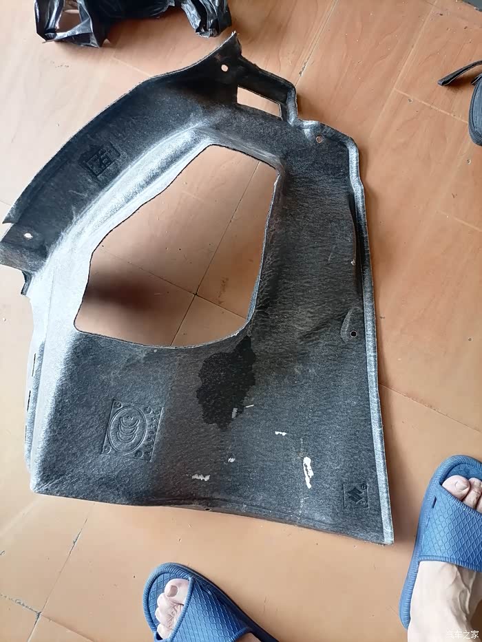

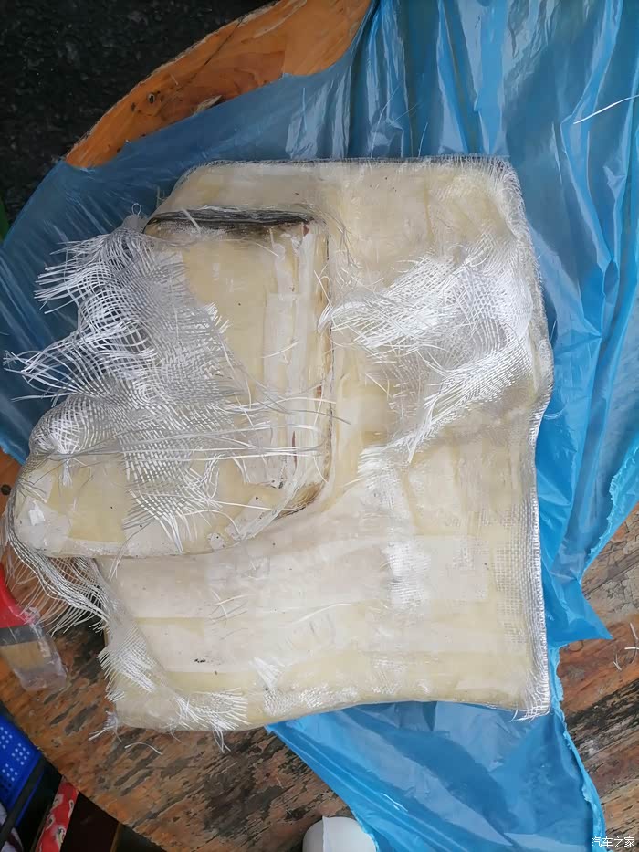

等树脂干了,把内饰衬套一起拿出来,在外面施工,更方便

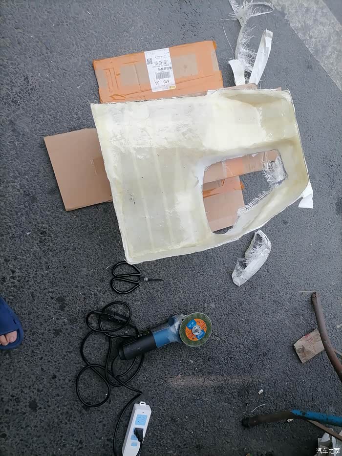

把箱体从衬套里分离出来,只有一层的玻璃钢,比较薄,可以用剪刀,沿着我们的小美纹纸,裁剪出来,这里,我考虑到后面的工序,再缩小半公分,因为前面的部

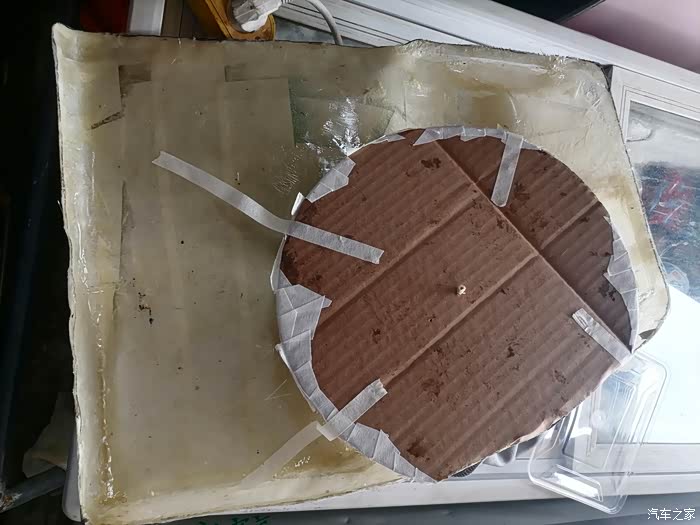

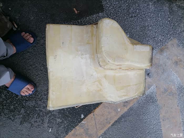

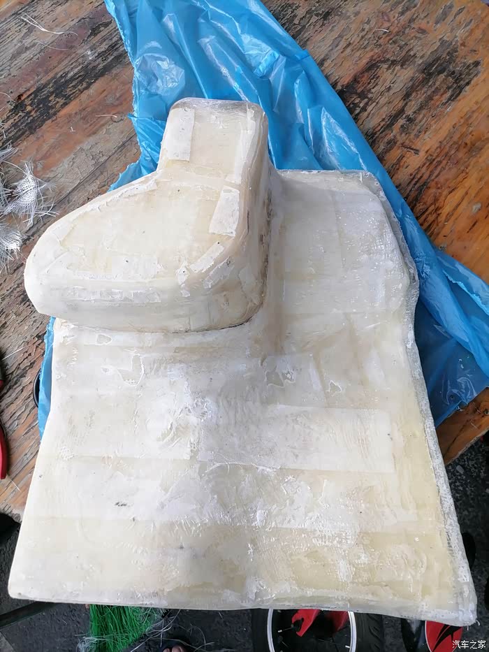

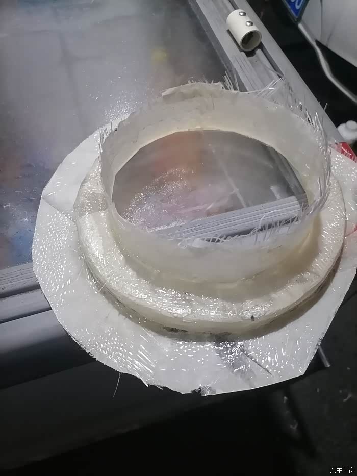

用纸板做一个内嵌的模具,像个鞋子,哈哈。。。
不知道是什么?继续往下看
这只鞋子就是要内嵌到这里,匹配位置,刚刚好。。。刷树脂,贴玻璃钢,刷树脂,把它做出来
把两部分的箱体放回车里,划线修剪
ok,开始裁剪
比较厚的地方,可以用切割机

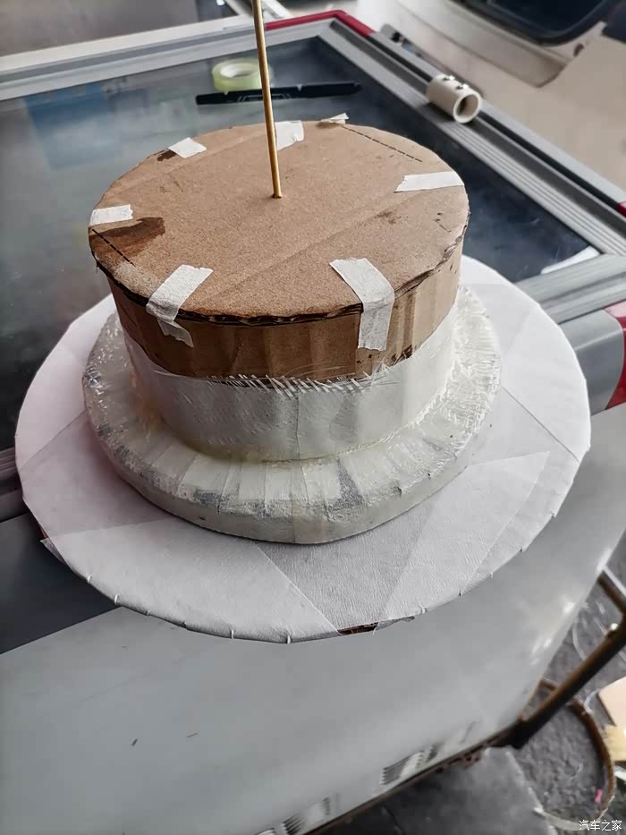

与此同时,制作第三个模具,猜猜是什么?
孩子们围过来,说我做了个蛋糕,哈哈。。。
箱体的内部两部分已经固定在一起了,怎么固定?还是老样子,树脂,玻璃纤维,树脂。。。此处内外各一次

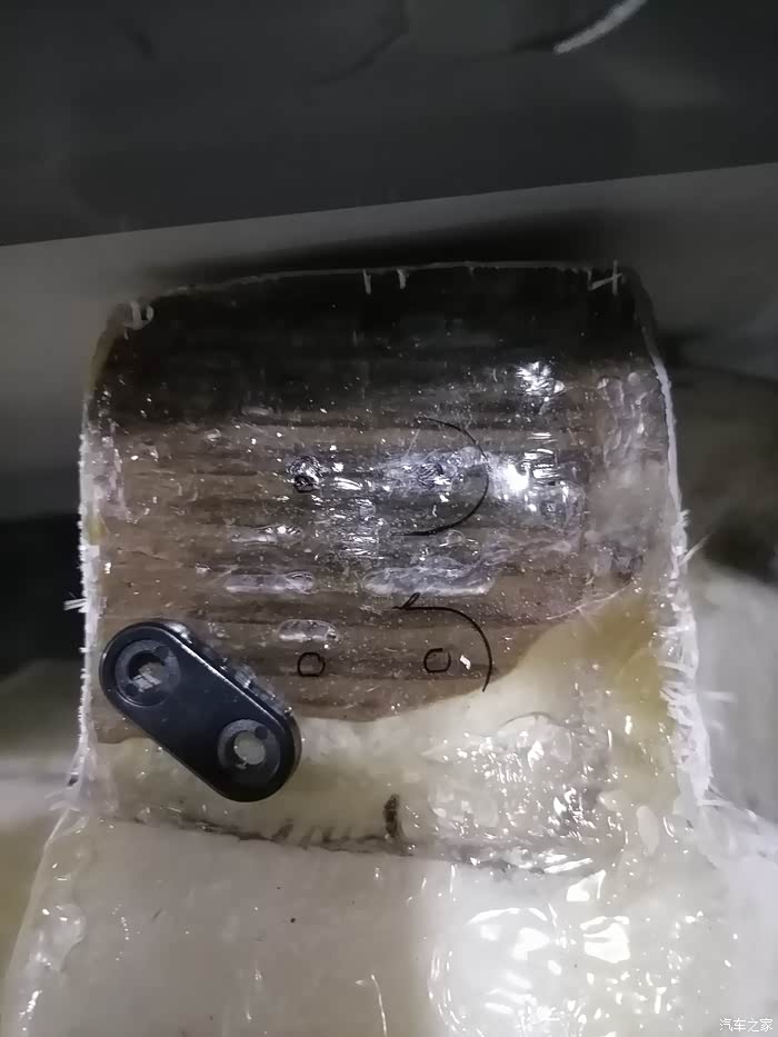

“鞋子”的上面多余的被我裁平了,也就是棕色的地方,那里到时做接线柱

那个蛋糕,有兄弟能想到吗?

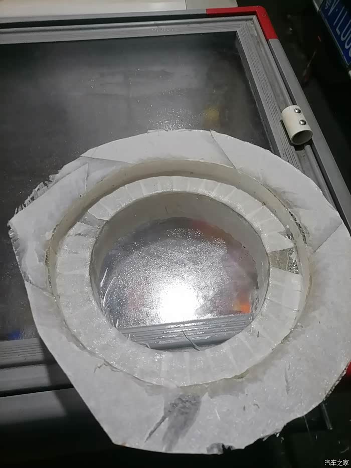

把“”蛋糕“”反过来固定在箱体上,可以尽量凸出,越凸出箱体容积越大,当然,适当拉宽底部也很重要,要不然就不和谐了。沿着箱体的边裁剪多余的部分

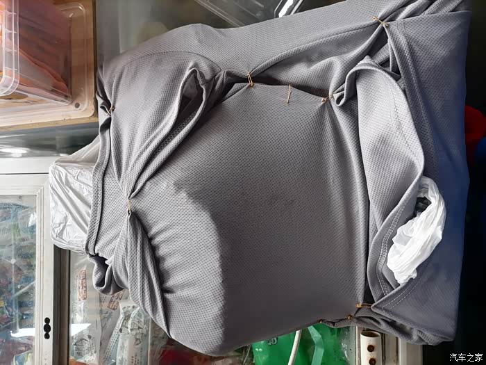

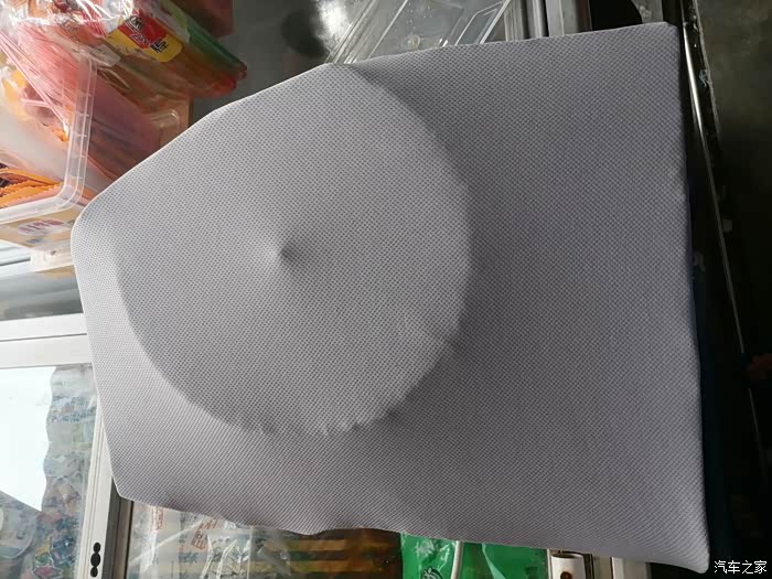

先套上塑料袋,再套上一件不要的衣服,拉紧,后面用别针固定,看看前面效果
后面如图
衣服下的塑料袋很重要!很重要!很重要!
不套塑料袋打底,会出现:由于衣服的材质并不能完全防漏,多余的树脂会渗透到箱体底下,干了处理就**了;其次,上下无法分离,无法完成后面,这就更加**了…

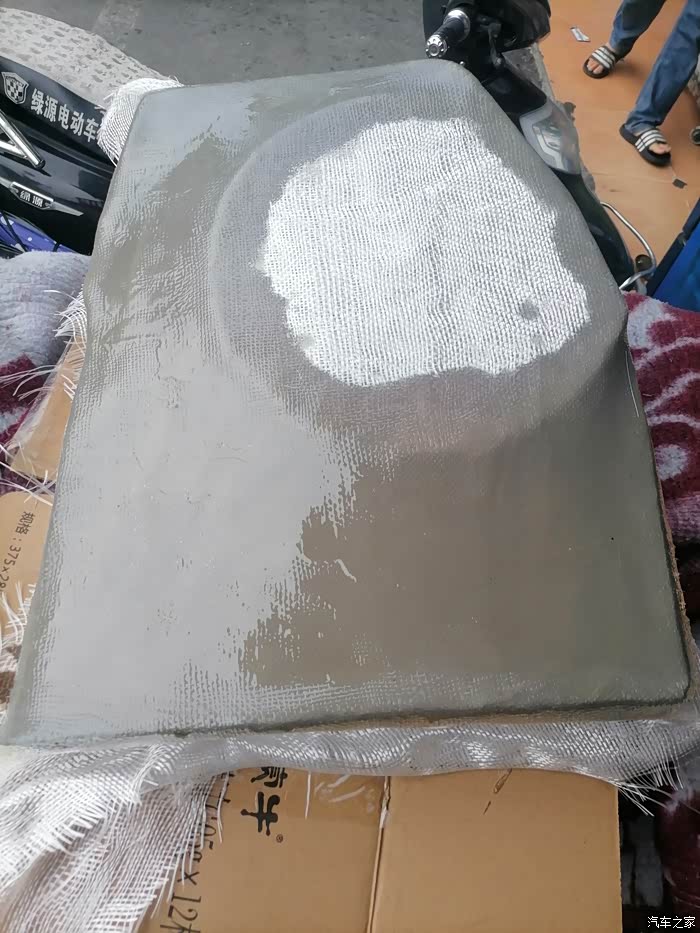

刷上树脂,这里又有要点:中间的部分到时要去掉的,所以不上树脂,等干。。。
ok,衣服干了,我们先裁剪合适的玻璃纤维,树脂,玻璃纤维,树脂。。。弄它!这里一次性刷上两层
After 2000。。。
又干了,把它们再次分离。。。

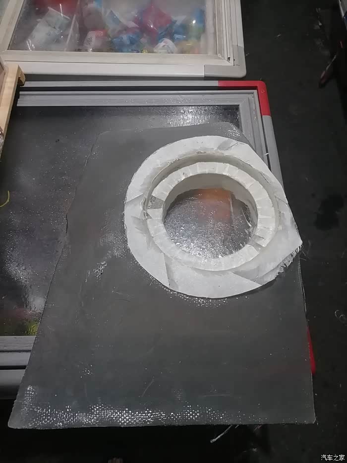

取出“蛋糕”,把还没处理的“蛋糕”处理掉,那里要下木质喇叭垫
其实,这才是蛋糕的正面
把处理好的“蛋糕”,和前部合体,这里还是树脂,玻璃纤维,树脂,只弄后面,一次性两遍,前面要和后体拼接。。。
合体

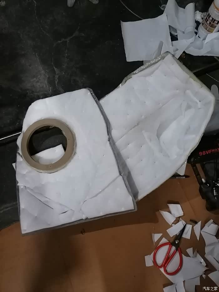

至此,前部为3层(含衣服),背部也是三层,把边处理好,贴吸音棉,固定好喇叭垫,准备合体

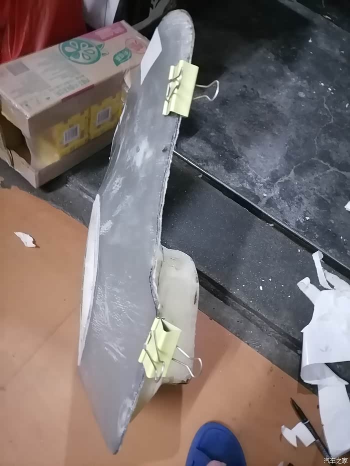

夹子固定,502沾边,尽量多处
等前部和后体基本固定后,在前部上刷树脂,铺上大张的玻纤,刷树脂,再铺上大张的玻纤,再刷树脂
要点:边处先预留些不要刷,等前部干了反过来,好处理合边处
前部干了后,反过来,在后体上刷树脂,铺上前部剩余的玻纤一,刷树脂,再铺上玻纤二,再刷树脂

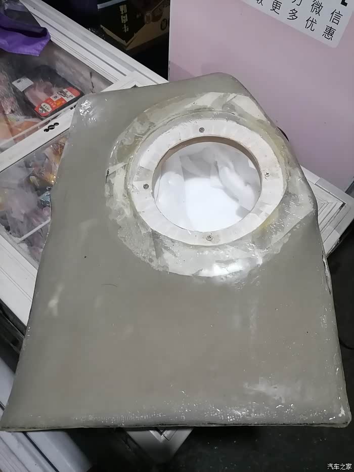

ok,等干了后,处理打磨箱体细节
刷最后一次树脂,等干再同样地处理前部
前部处理和上一步一样,打磨箱体,让“面子”平顺,刷上最后一遍树脂

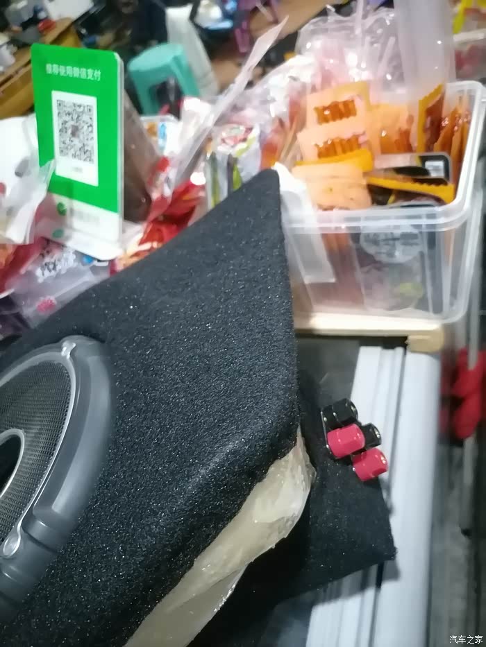

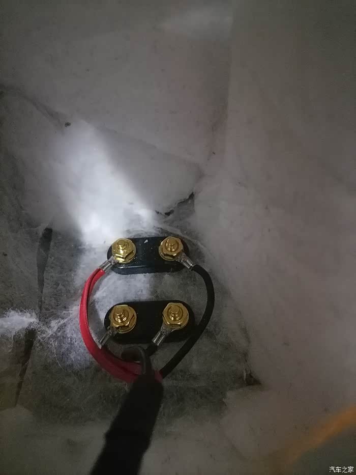

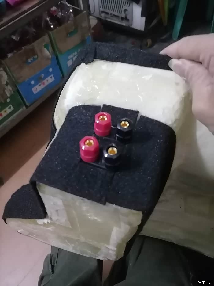

接线柱,标记,打孔

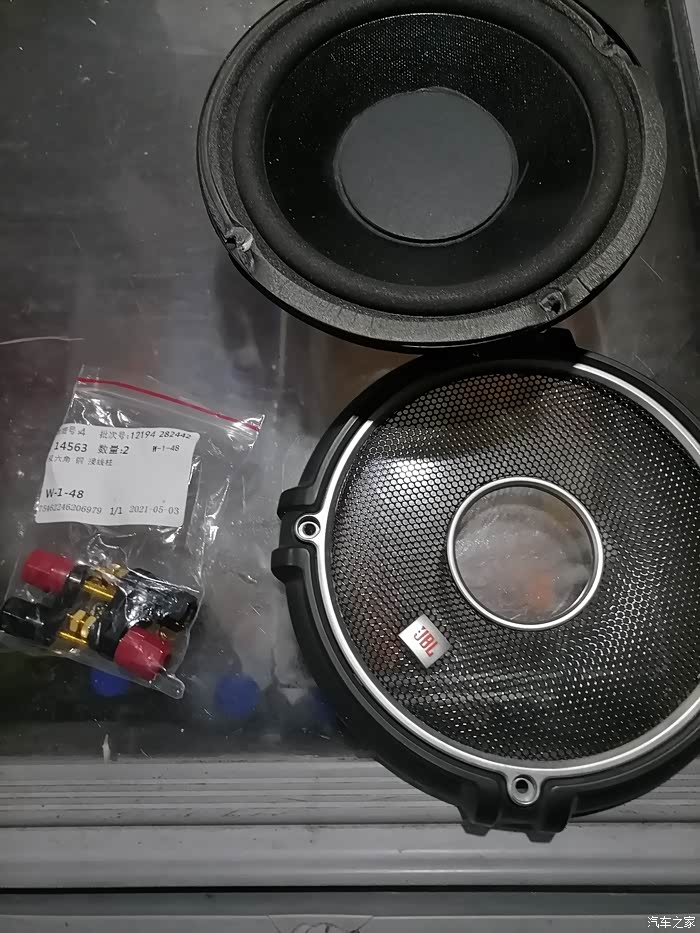

此次需要的配件,接线柱X2,喇叭罩
A6拆车的6.5寸低音喇叭,双音圈,搭配它的功放,出来的效果,车内低音有明显的改进,还有就是箱体容积不大啊。。。(此处省略5000字)
主要是穷,哈哈。。。

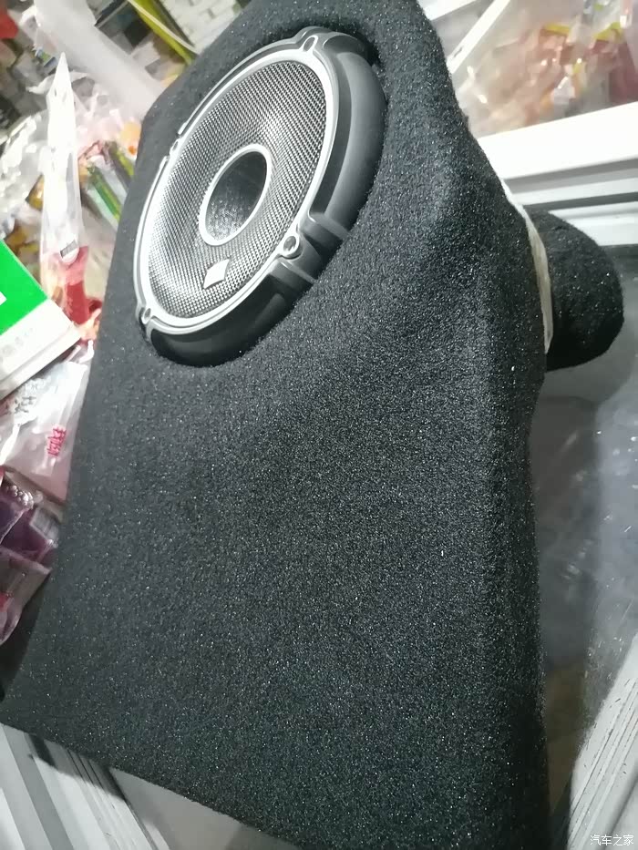

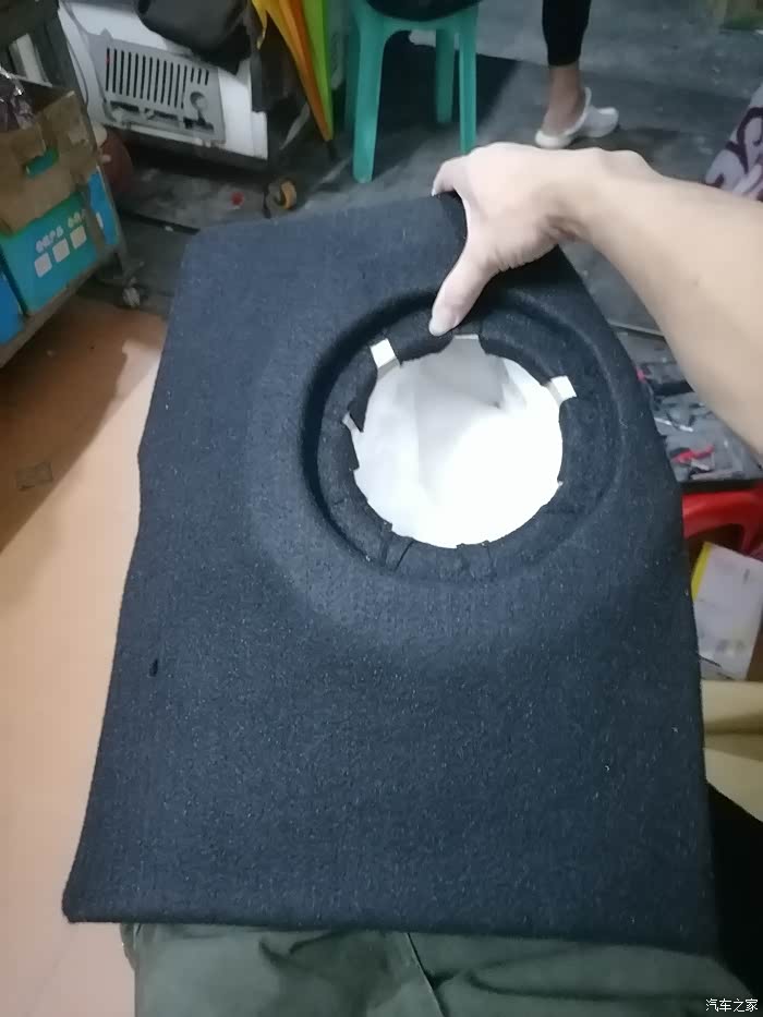

贴布
贴音箱布,要点:以此图,以喇叭为圆心,顺时针贴,左下大面积开始贴,顺时针回来,到最窄的喇叭边,会发现,由于它不是一个平的面,且音箱布无弹性,有多余的无法贴,裁剪掉,形成拼接,最窄处拼接,看起来才不明显
喇叭处的音箱布多剪几次
把喇叭处的音箱布再往里处理
后凸部分也贴音箱布,防止箱体和车体的碰撞和共振

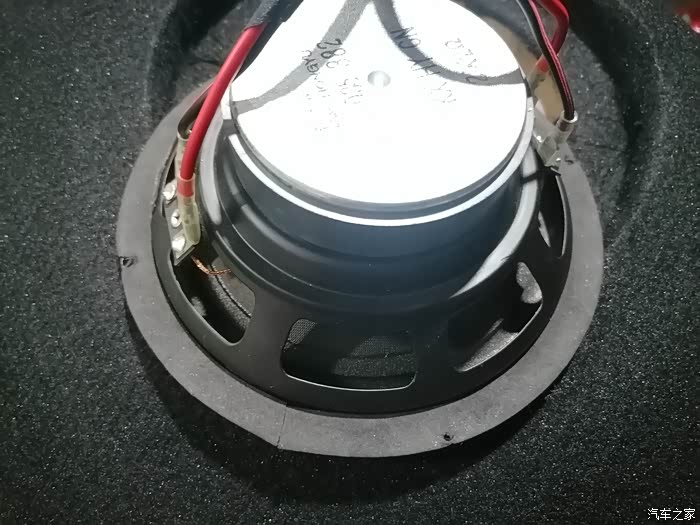

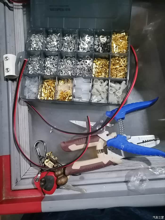

制作喇叭跳线,压端,上锡
线材我选择纯铜1.5平方的线
内部接线
喇叭插上

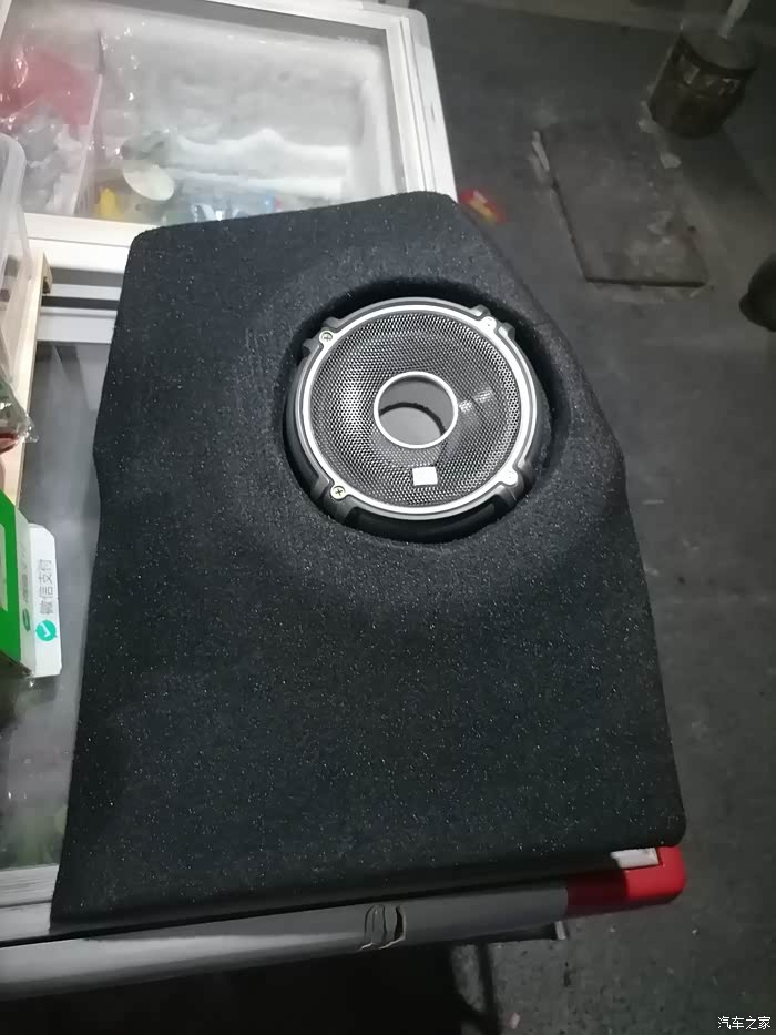

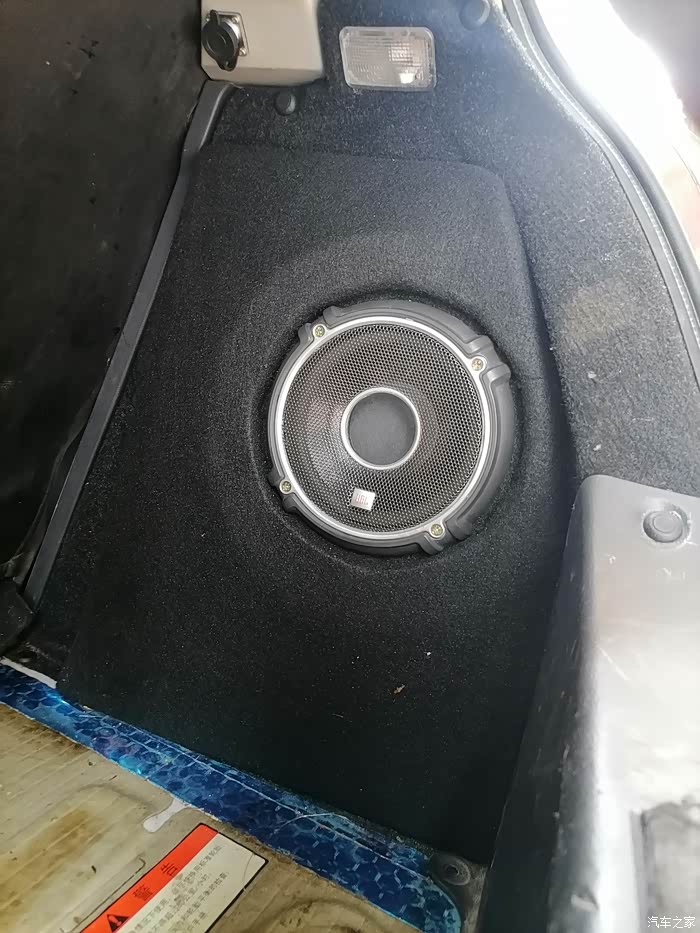

ok,箱体完成,细节1
细节2
细节3

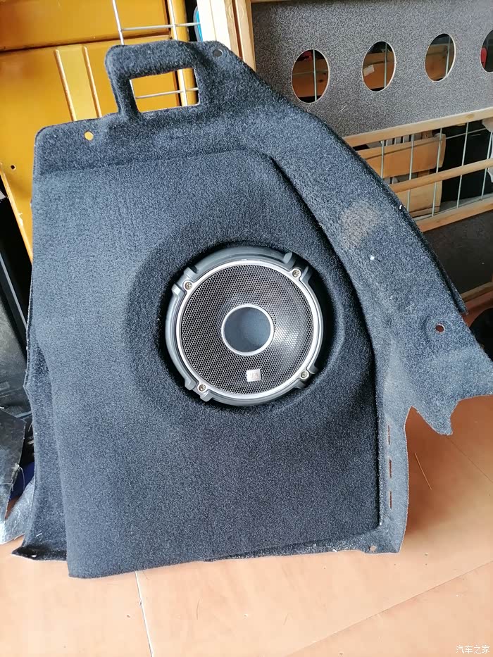

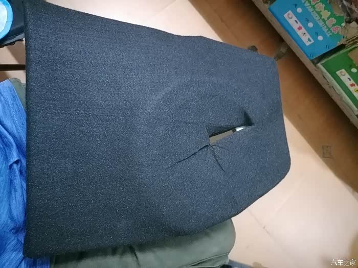

内饰内衬,剪开需要的大小
箱体嵌入,用3M的魔术贴固定

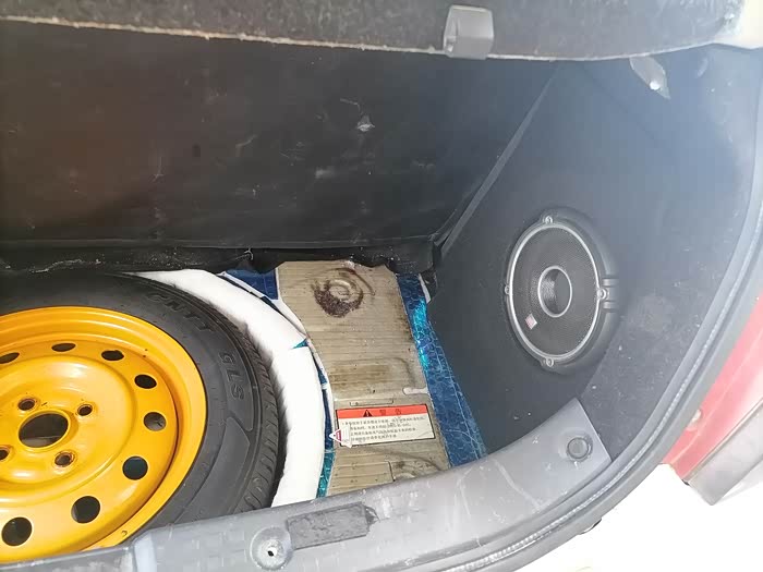

装车

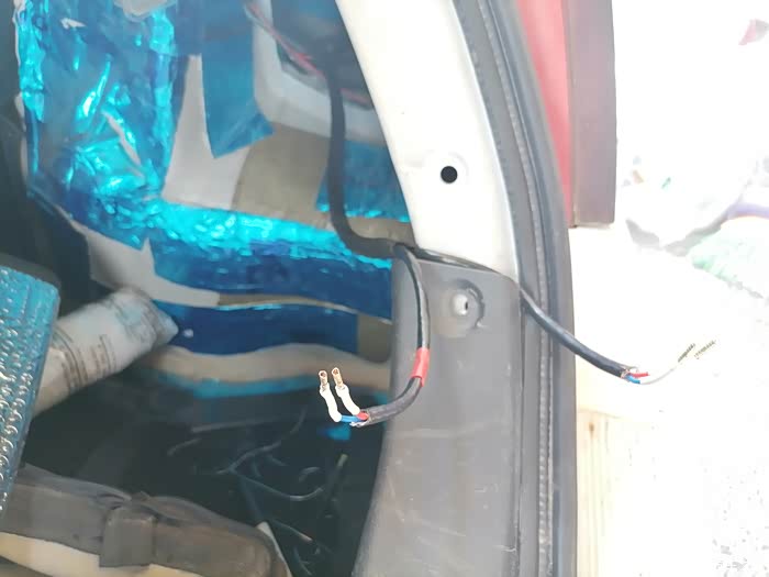

从副驾,放两条主线到后尾箱,全段缠上布基胶布,尾端压端,上热缩管
接上低音炮,放回车里

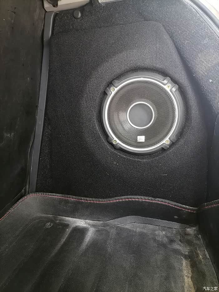

图2,和车内形成整体,不占地方,保留后尾箱的宝贵空间,造型不突兀,和谐
最终效果
