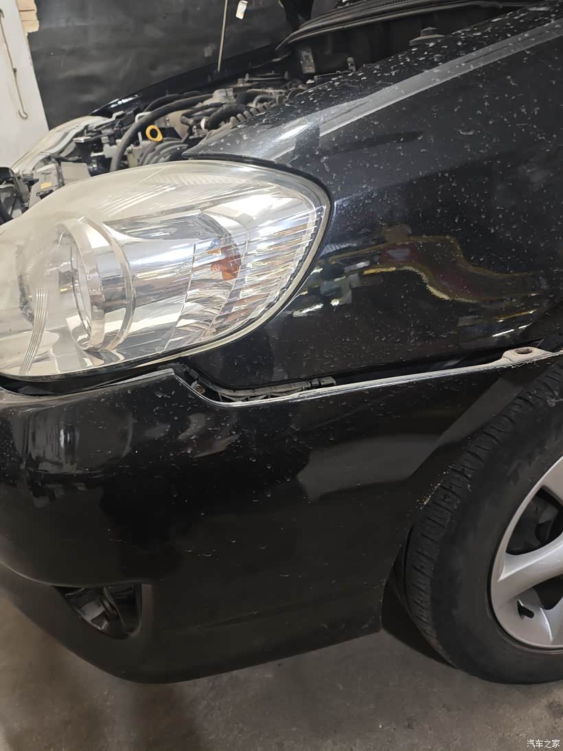

其实很简单  基本自己都能更换  保险杠也不用都拿下来  拆一颗固定螺丝  保险杠拆开一点就能把大灯拿下来
里面的就是大灯固定螺丝  直接能拧到
两边都好拧
十分钟两边大灯就拿下来了
发黄的还不算严重  但是换完新灯罩  确实颜值非常好  水灵灵的  没事都想看两眼

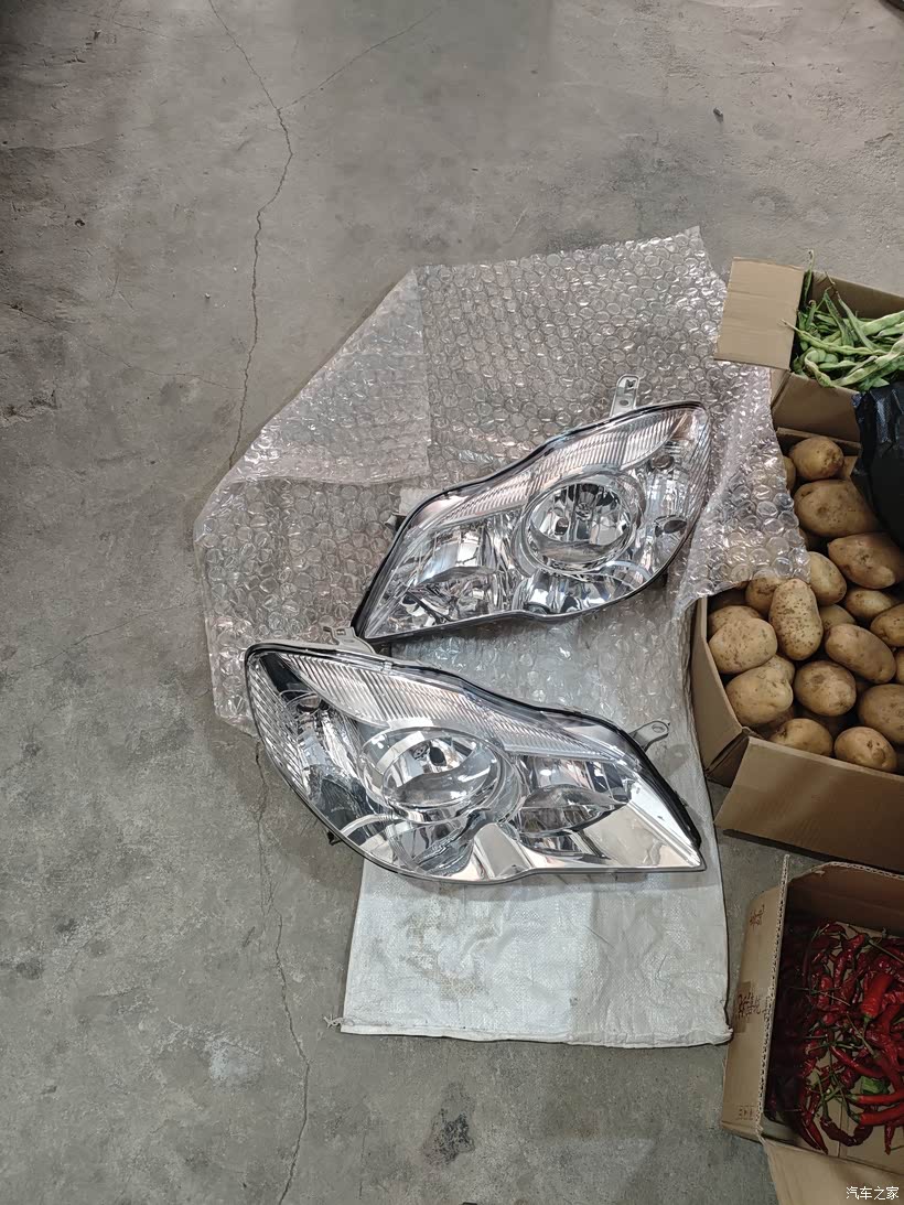

准备拆解灯罩  发灯罩的纸壳箱正好用来给灯加热  用家里吹风筒或者热风枪都行  加热十分钟
简易加热箱  非常好用
加热完  取出大灯  就能分解  灯罩

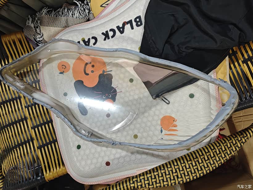

拆下发黄灯罩
原厂胶都留在灯罩上了   把灯罩带的蛇胶 放入灯壳凹槽即可按装新灯罩  蛇胶放心不会漏  我已经给好几个朋友车换过灯罩了  五六年也一点没漏

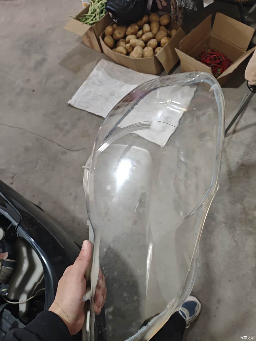

新灯罩安装完毕   漂亮
非常完美 虽然两个灯罩两百多   换旧换原厂品质灯罩  和原厂一点不差  灯罩尺寸  硬度  耐晒度  不是几十块灯罩能比的  进口PC材质  外面和原厂灯罩一样喷涂防紫外线保护膜
