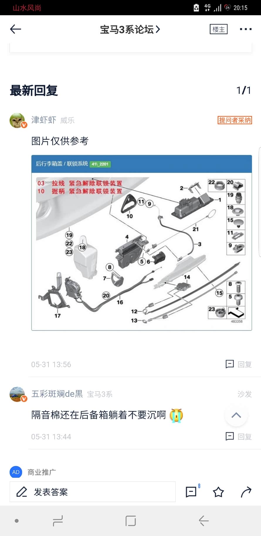

首先感谢大兄弟给的结构图 看完就明白该怎么下手了。

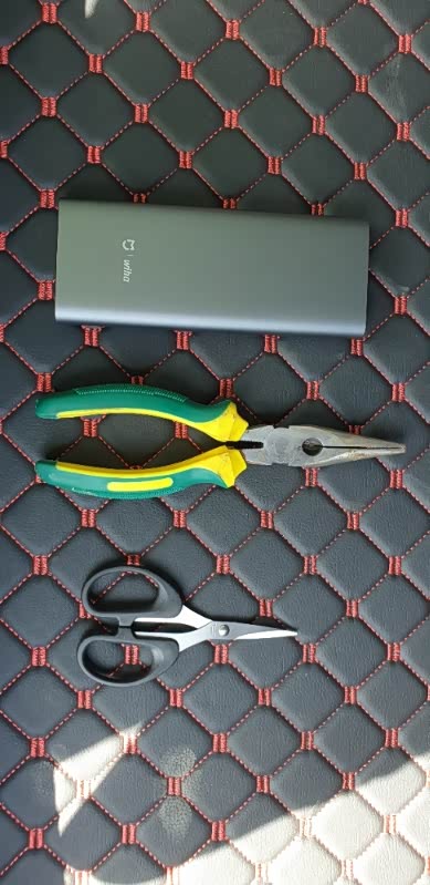

首先准备以下工具:
一张英俊的面容 一双巧妙的小手,十字螺丝刀,剪刀,线材。
一共十颗螺丝(8个塑料膨胀螺丝,两个三脚架固定螺丝),十字螺丝刀就能解决。因为塑料螺钉非常容易花 所以准备了一个尖口钳子 滑丝直接拔。剪刀一个 接的线材自备。

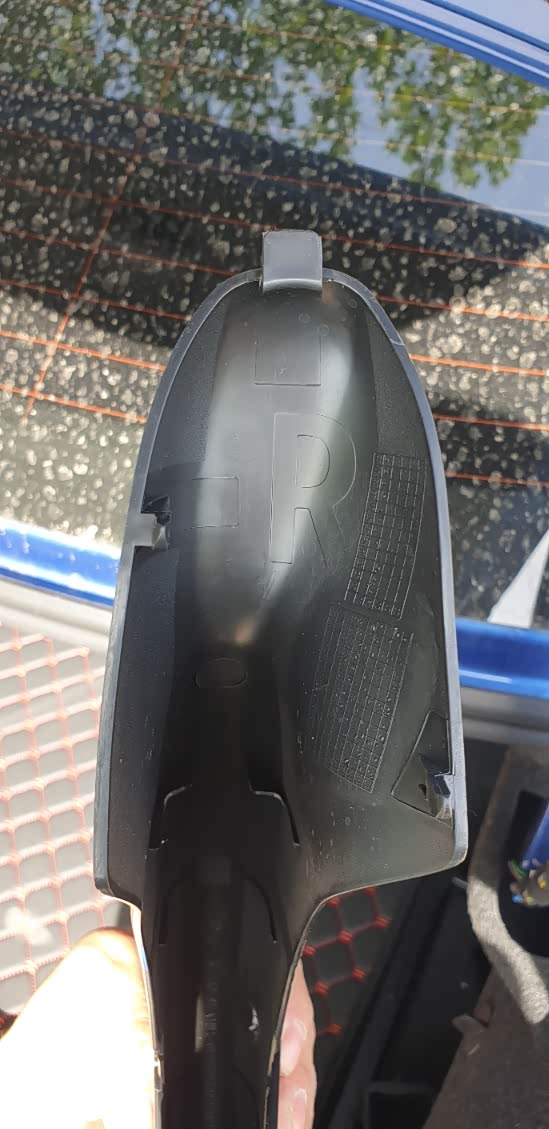

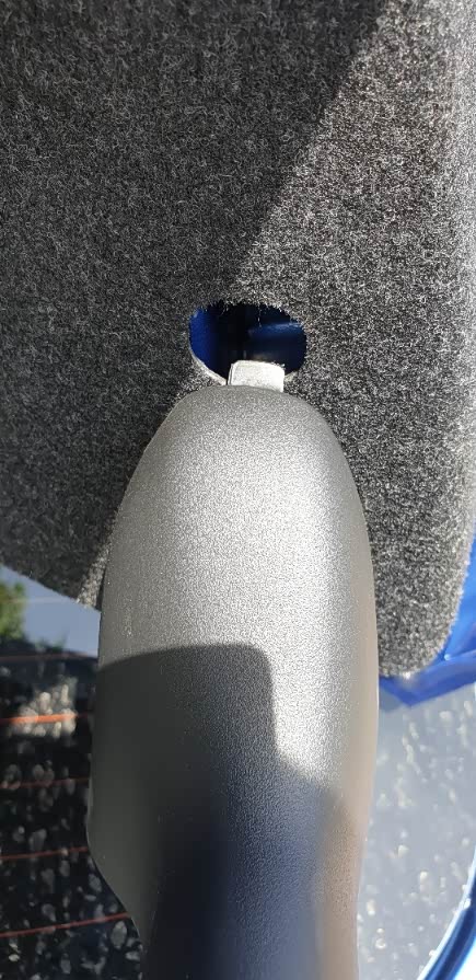

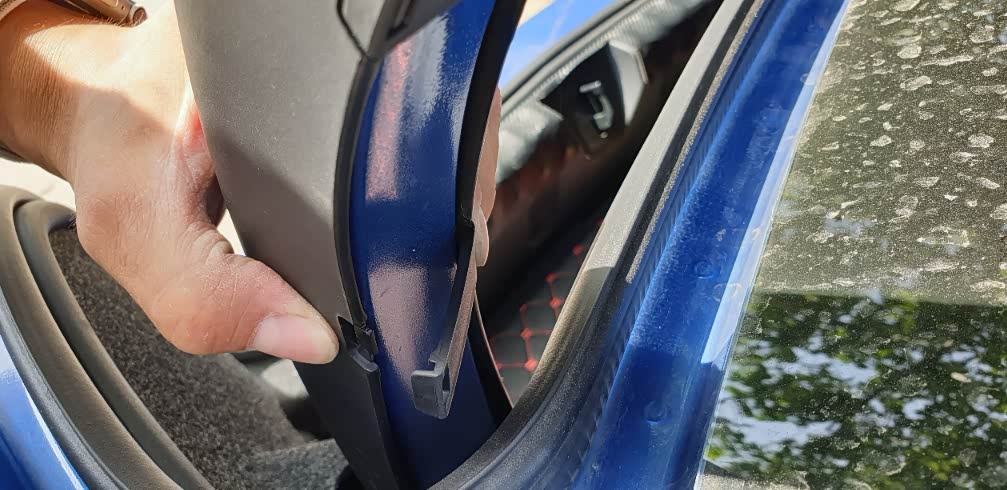

我的拆解顺序是两个后备箱支撑杆的塑料外壳,再拆隔音棉螺丝。
捏住卡扣两段,向内挤压 卡扣自动弹开。
自动弹开 不用翘。
背面,有三个卡扣 位置注意一下。
安装的时候先装下面,上面的卡扣记得还原。
