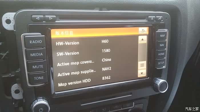

一开始觉得682E太贵了,一套要4000多,PQ平台还不显示空调,也很少用导航,于是就折腾RNS510,结果周边东西太多了,一套下来也花了2000多了,老古董机皇,反应是慢点,但是和原车协议匹配很不错,音质也不错。
老古董机皇,据说当年加装价格过万,现在沦为白菜价了
卖家刷好了固件和地图的,我对导航要求不高,用的时候也少。

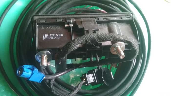

RGB原厂扣手,发现个规律,566A是RGB直插机头的,插头是蓝色的,566B是MIB用的AV摄像头灰插头的,566C是途观上的RGB,也是灰色插头,必须接轨迹盒的。

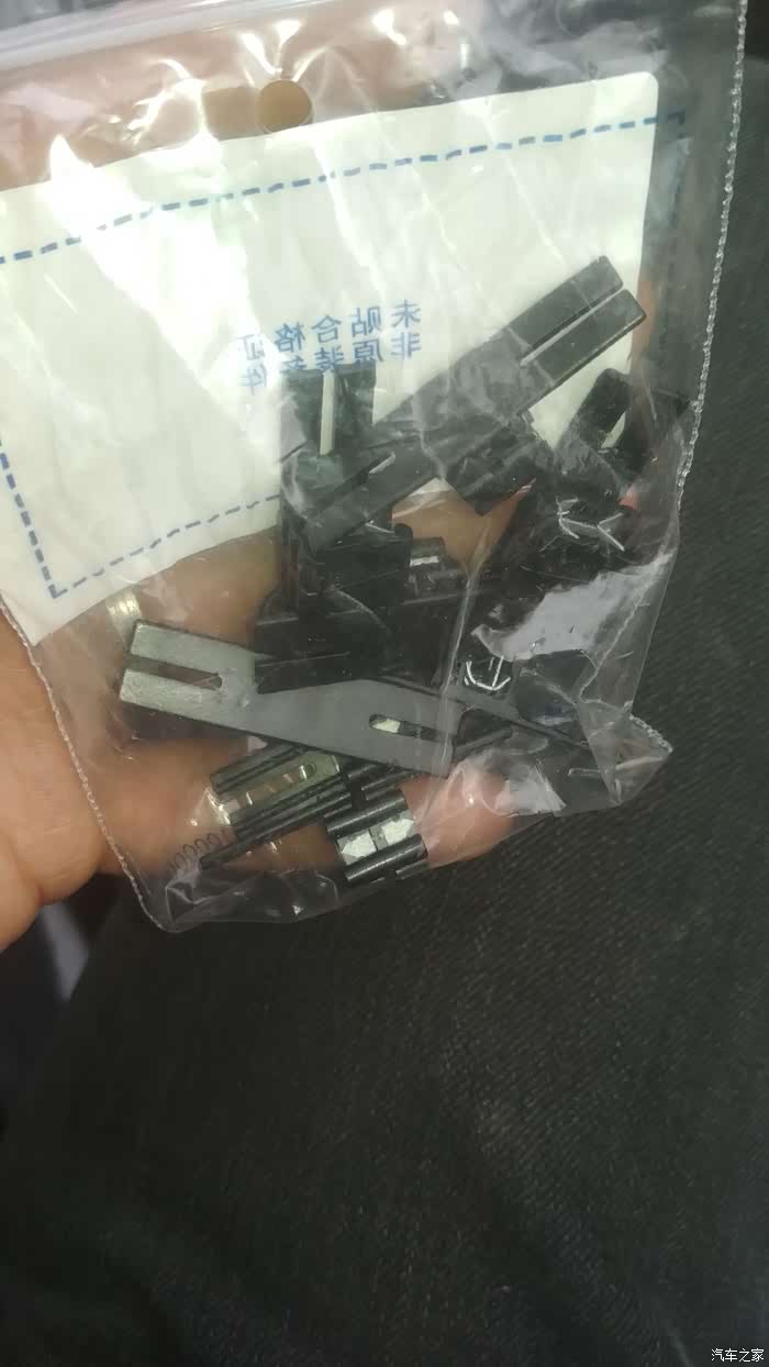

原厂线束插头,很多所谓的进口其实就是副厂货,还是信赖武汉那个没头发的大众
折腾啊,拆掉MIB扣手,换RGB扣手,还好,后箱盖内村板还没拆坏

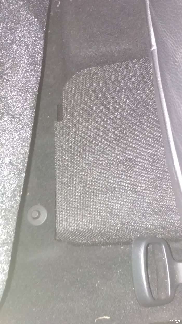

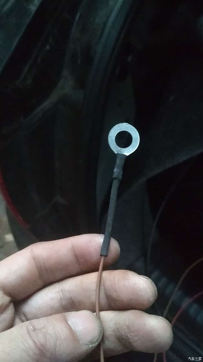

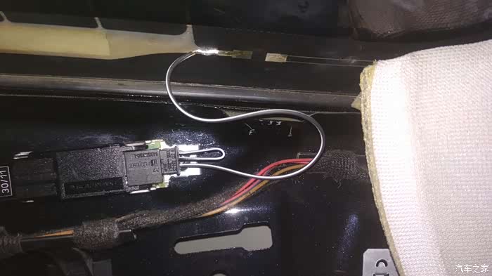

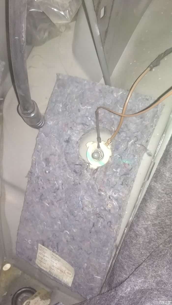

扣手搭铁端子,在后箱左侧毛毡后边,有一个原装位的搭地螺丝
就是这个位置,大概是左后轮拱的位置,拨开毛毡就看到了,M10的螺丝,比后箱盖上搭铁阻抗小多了。

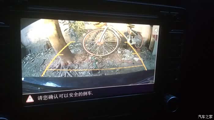

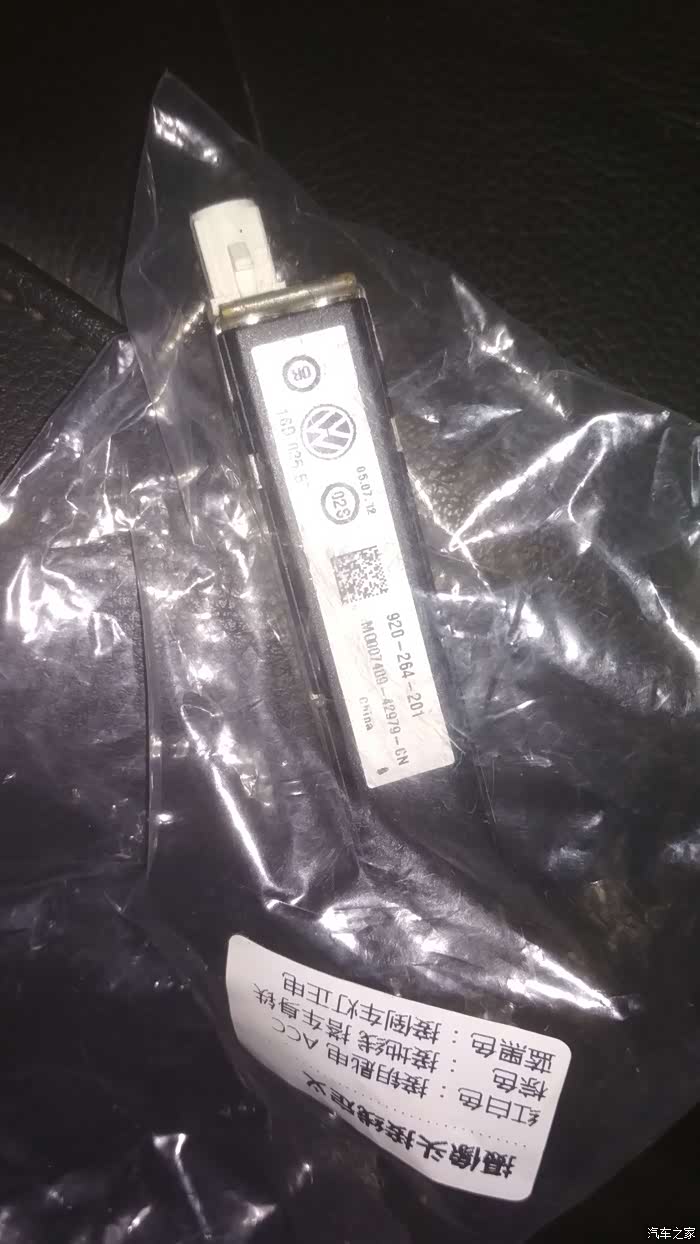

RGB在RNS510上倒车线是黄色的了,个人感觉没187B的红绿色醒目,可以OPS同屏

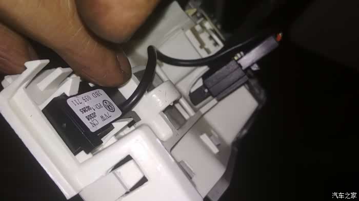

蓝牙话筒,和RCD510接线不同,RCD510话筒是从蓝牙模块接出来的,而RNS510是从机头后边接出来的,意思就是不加蓝牙模块,也可以实现魔语功能。

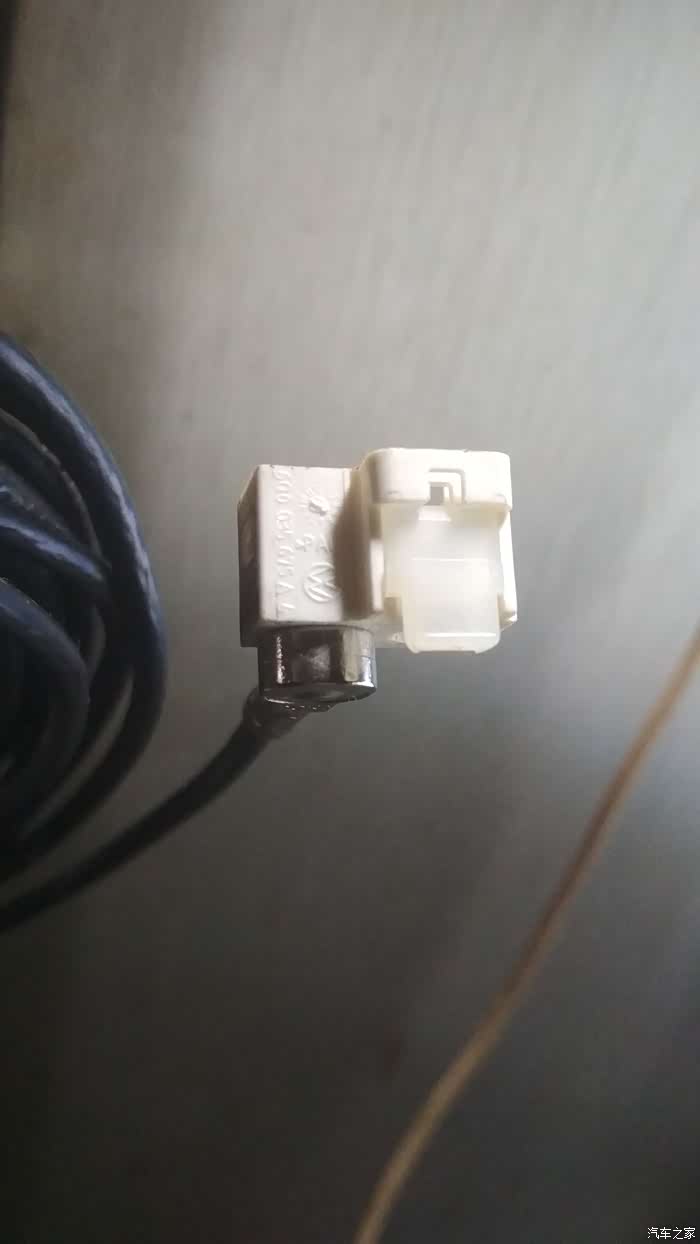

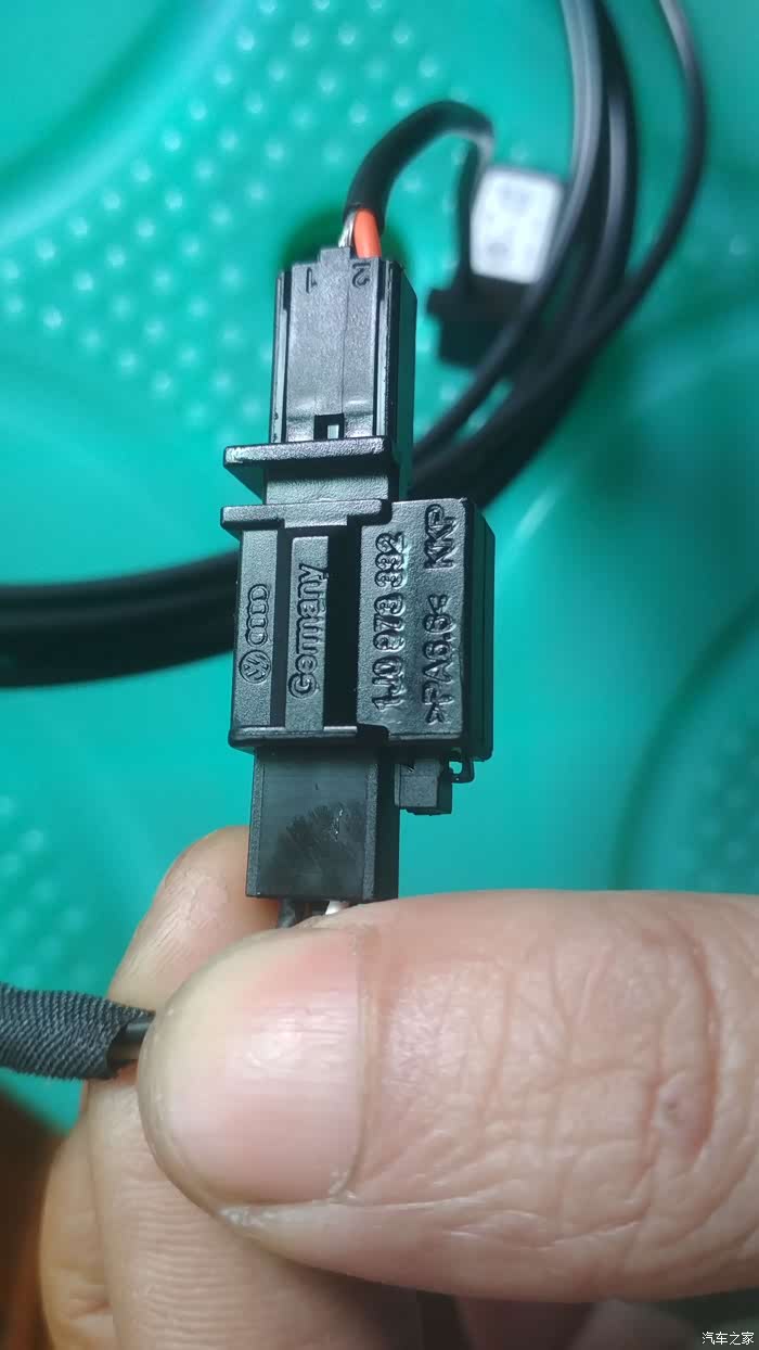

原厂话筒插头,和座椅安全带提示插头,还有扣手开关插头一样的,向外拨旁边的小黑卡子就取出来了

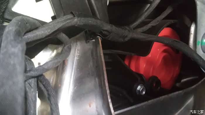

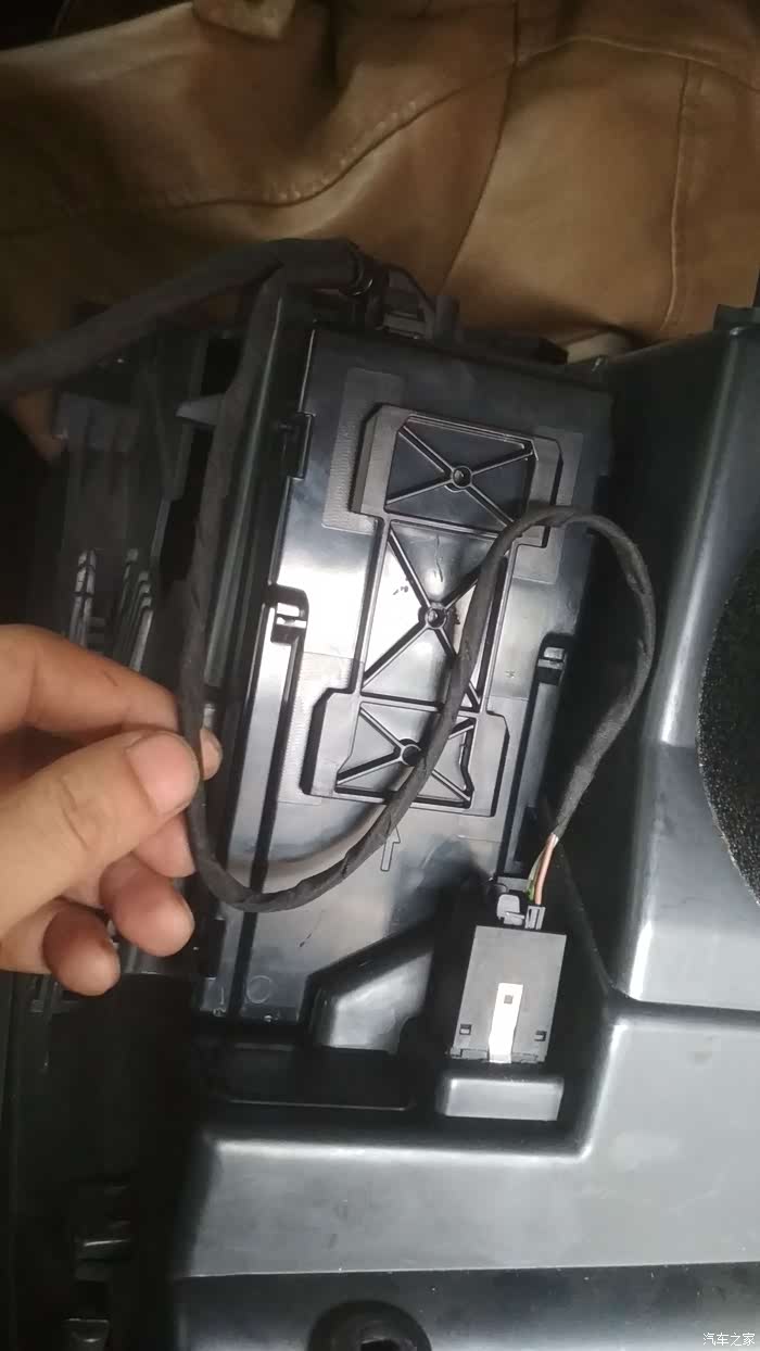

原装位话筒,特别说下,新速腾旁边还有个话筒插头的原装固定位置,如上图右侧,估计很多车友没有注意到。

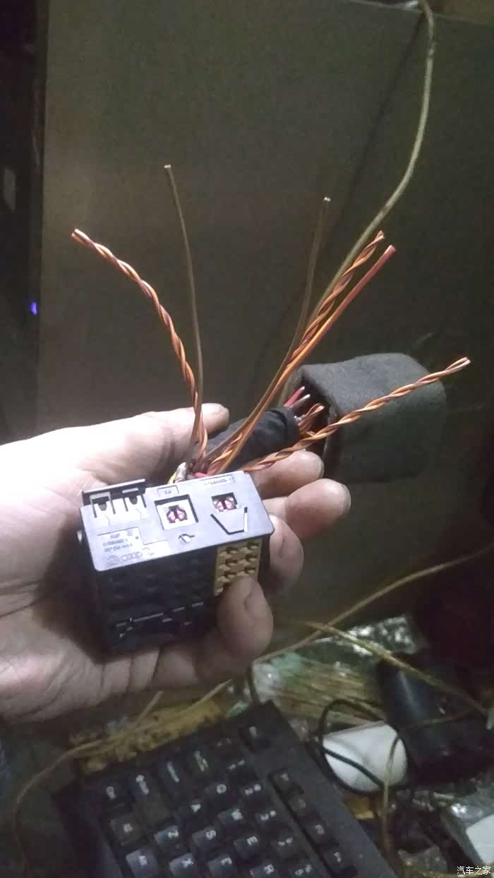

444A大方插头改造,一大堆CAN线,还有VCC和搭铁线,全部用原厂插接件对插
已经压好端子,套上了原厂插接件,避免扭铜丝缠胶带的汽配改装风格。

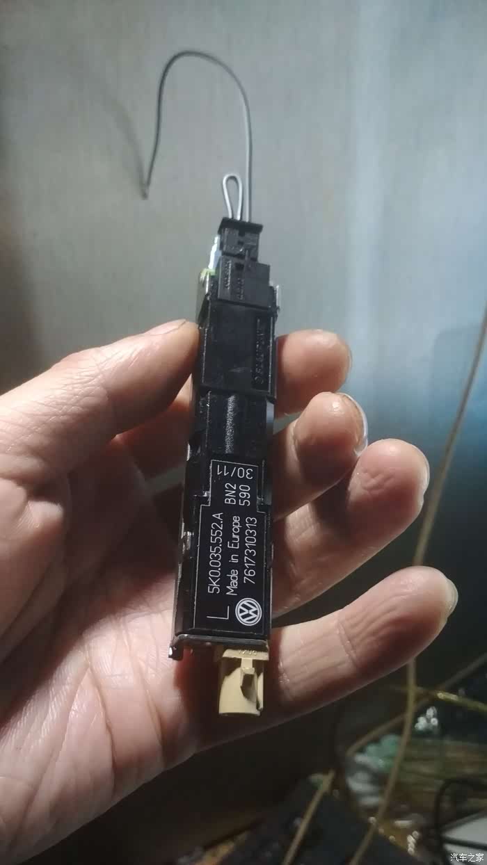

接着是恢复双天线,收的黑标进口放大器
收了左右一对黑标放大器,结果造成了麻烦,RNS510只认原车右边国产的放大器,不认进口黑标的,一装上识别不了天线一,并有故障码天线接地短路。
把这个原车右边的国产放大器换上,就是识别了,很奇怪,幸好没把这个放大器送人。
用淘宝上买的铜助焊剂,先用细砂纸轻轻打磨下天线焊盘,然后抹上助焊剂,线头上预先上锡,然后300度恒温烙铁 几秒就搞定了,接线办法是查阅了很多电路图和帖子,左边增加的放大器1、2脚短接,3脚焊玻璃下方加热丝。

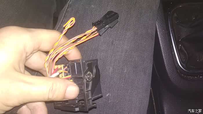

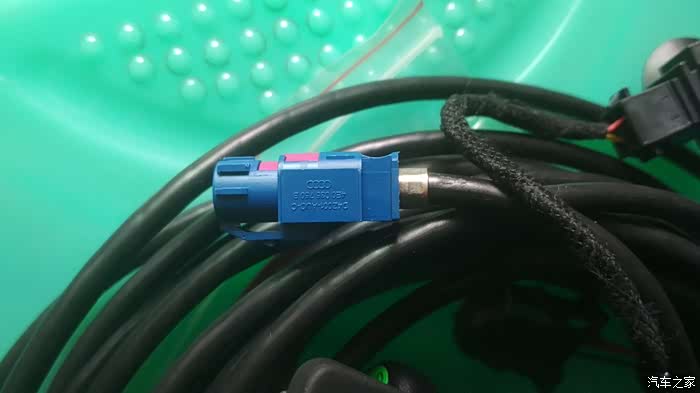

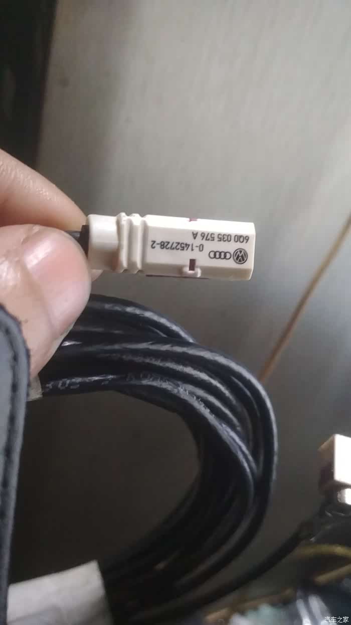

原厂迈腾拆车馈线和插头
原厂迈腾拆车馈线和插头

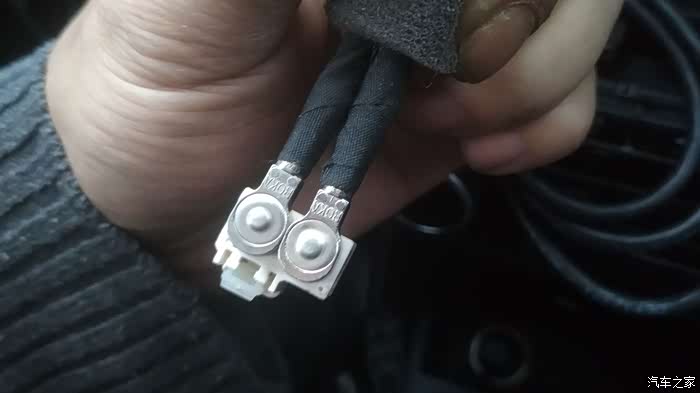

把原车的右边馈线插头退出来,装上这个双插头,就OK,原厂是有ROKA标志的

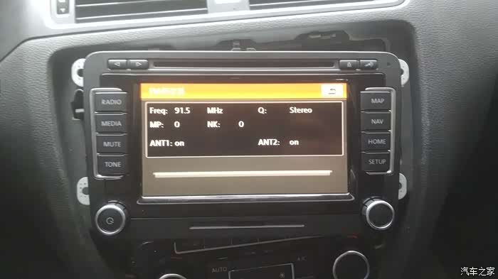

两个天线都打开了,信号满的,不错还可以收到短波频率。特别说明下,按照其他帖子,我进37导航,编码3字节里,BIT0隐藏了的(不能直接勾选,但是可以改二进制代码),按照315的改法,必须把BIT0勾选,也就是勾选开通第二根天线,但是我发现没有改编码,也显示双天线,说明RNS510默认就是开启双天线的。

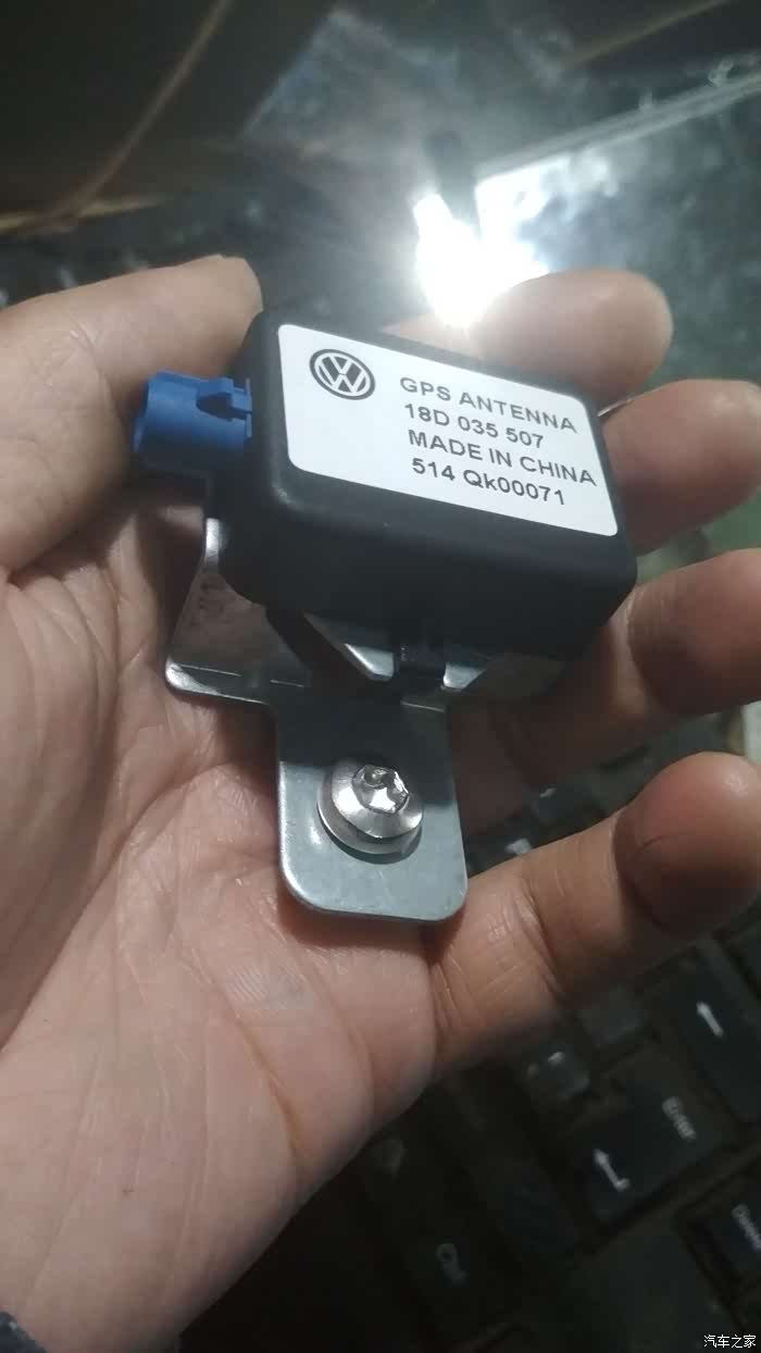

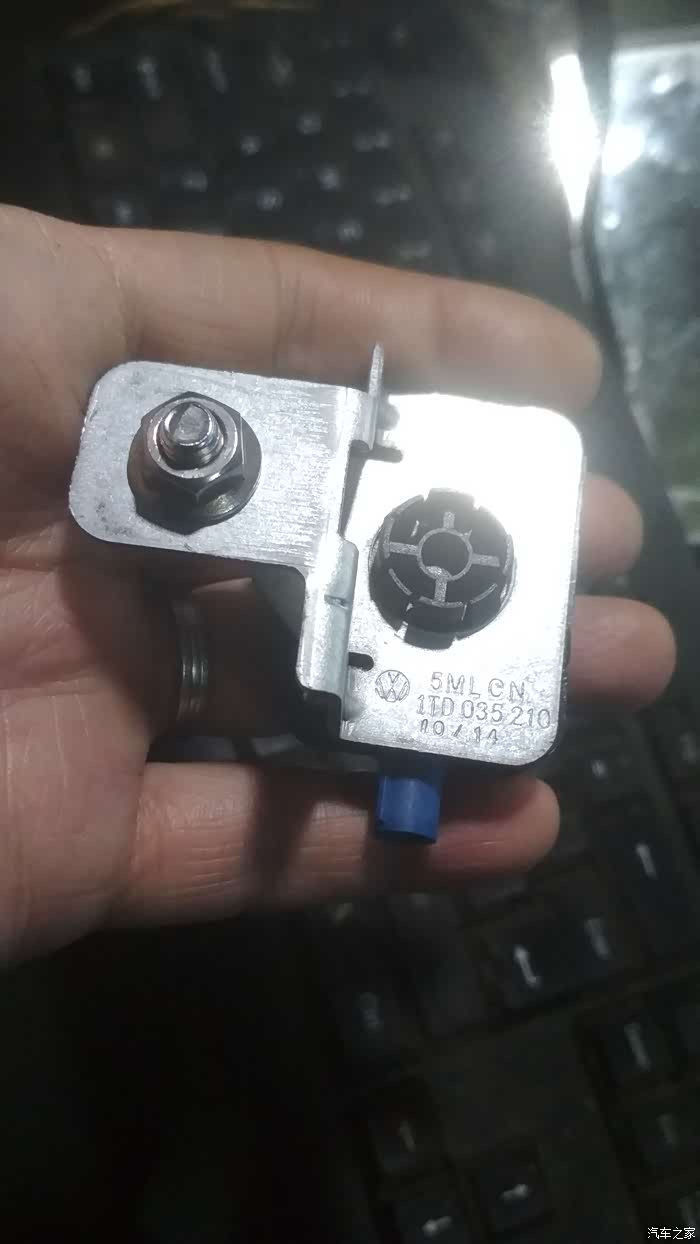

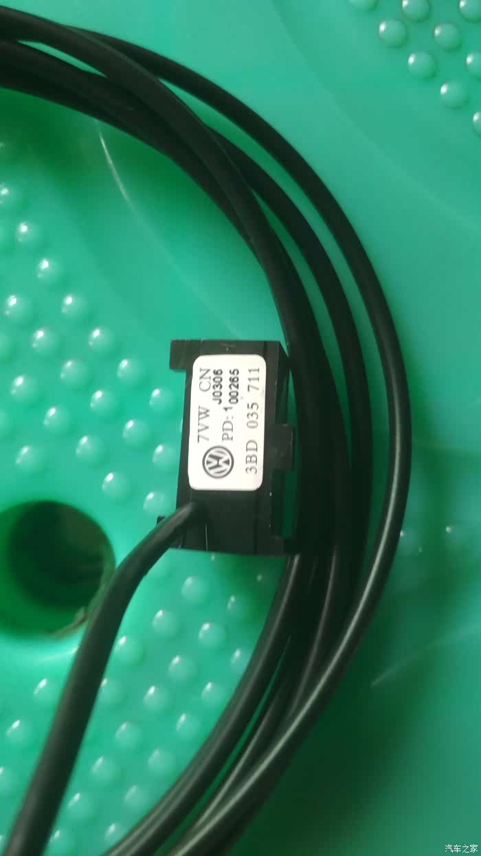

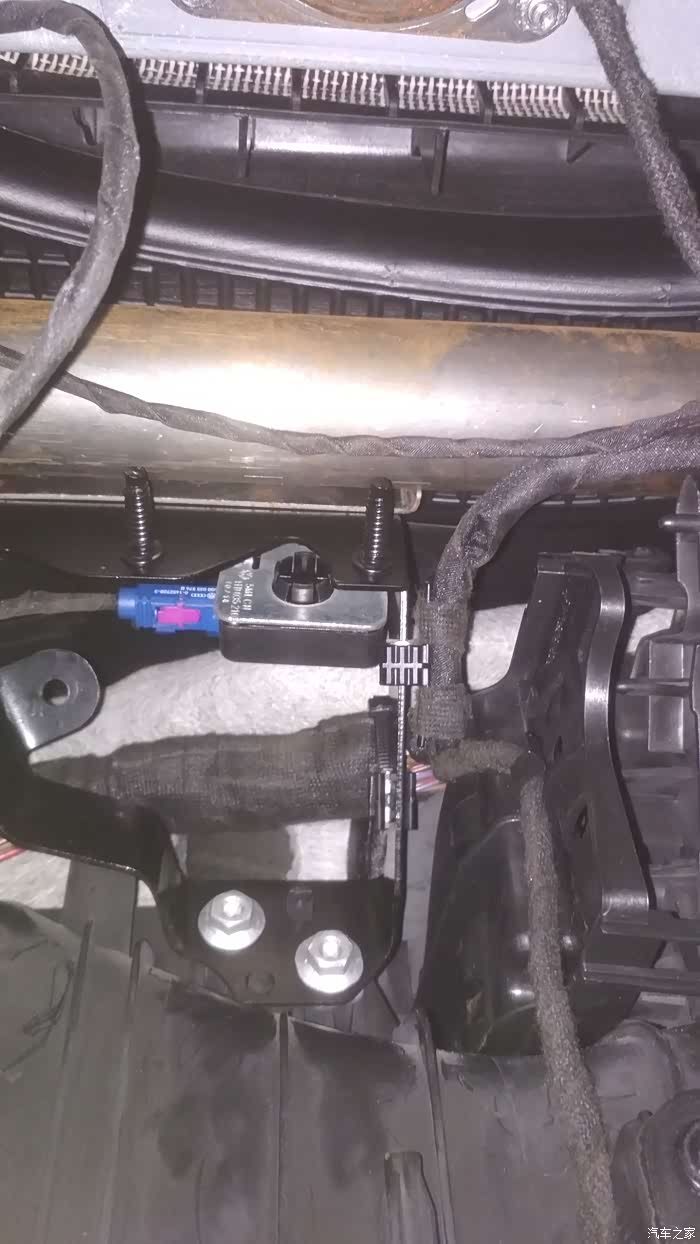

原厂GPS天线模块和原厂支架
原厂GPS天线模块和原厂支架

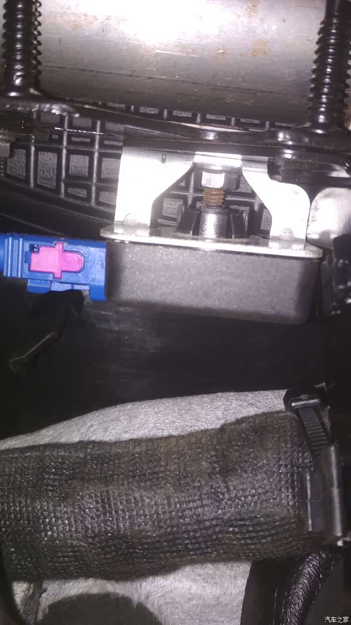

安装位置找了半天,在手套箱后边找了个位置,拧这个螺丝很别手,装了半个小时才搞定,这个螺母是原车就有的,螺母拧下来,支架装上去,再复位螺母就好。
简单试了下导航,比较复杂,反正用得少,也没啥去研究。

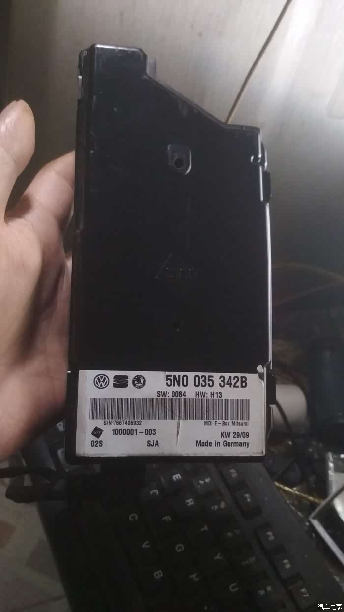

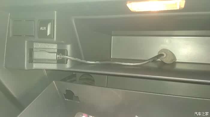

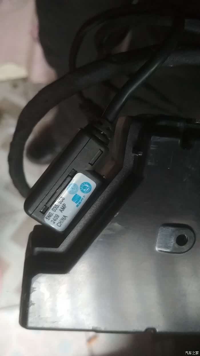

咸鱼上收的MDI媒体盒,还是德国制造,看样子也是经历了不少沧桑了
原厂USB转接插头,还有西雅特标志,也是古董级别的了

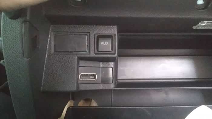

安装在手套箱左上角,缺少一个后方的固定板,用了双面胶和内部一个螺丝固定,还是比较牢固,特别说下,我手套箱方形孔位装的AUX输入,把胎压复位移到了档把前,原因就是RNS510的AUX输入是从媒体盒插头上接线的,这样接线分区比较合理。
装好的样子,左边还有个空位,还差一个副驾气囊开关,可惜国内很难找到了

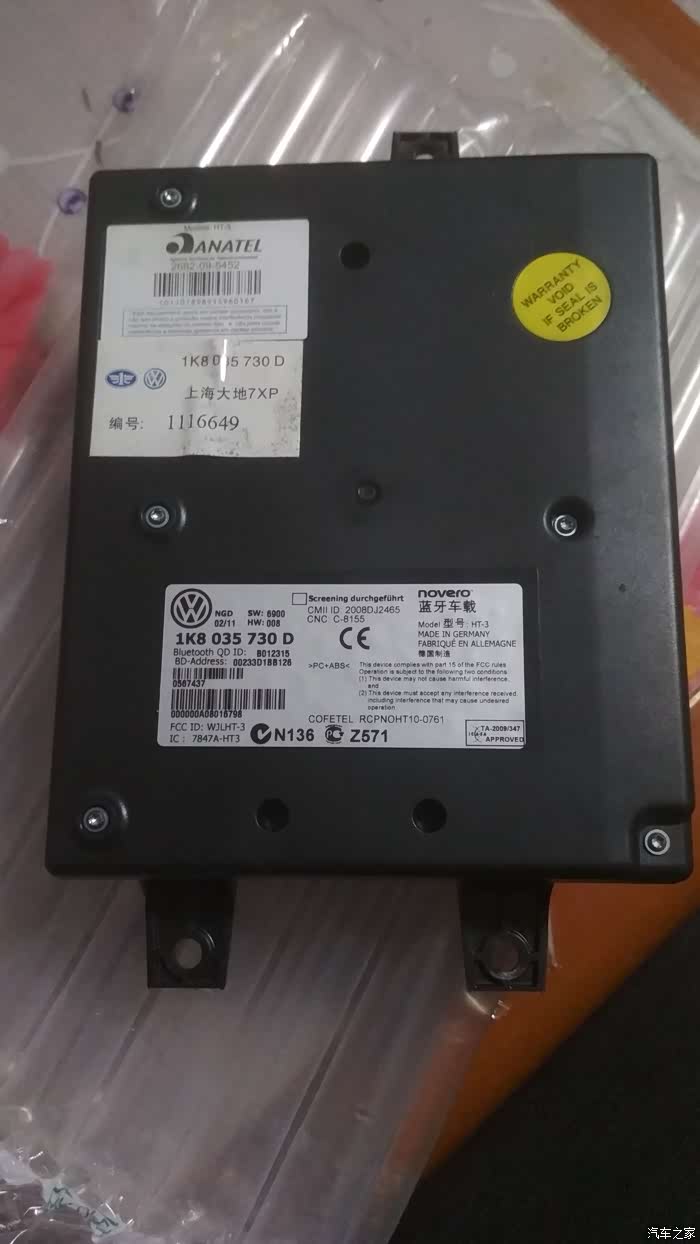

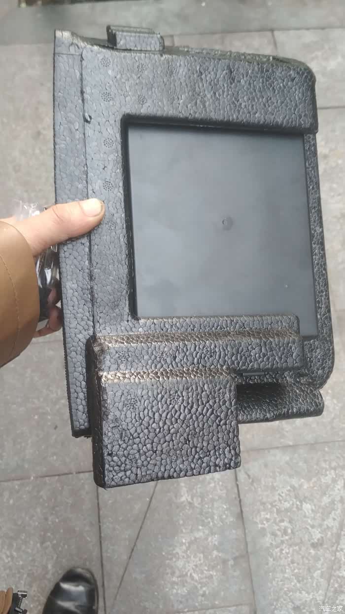

730D蓝牙模块,是普通蓝牙,超蓝价格还是一如既往坚挺,要求不高,就上个普通的就可以了

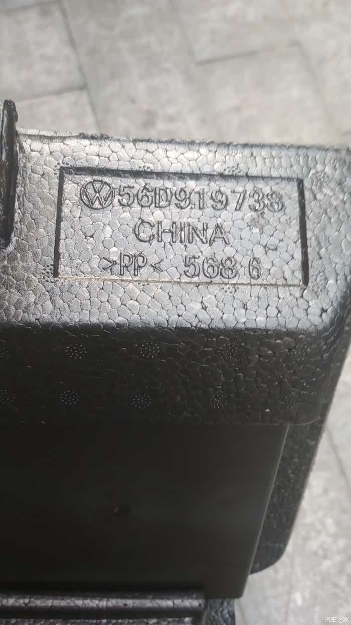

730D模块套上原厂泡沫座子
730D模块套上原厂泡沫座子
730D模块套上原厂泡沫座子

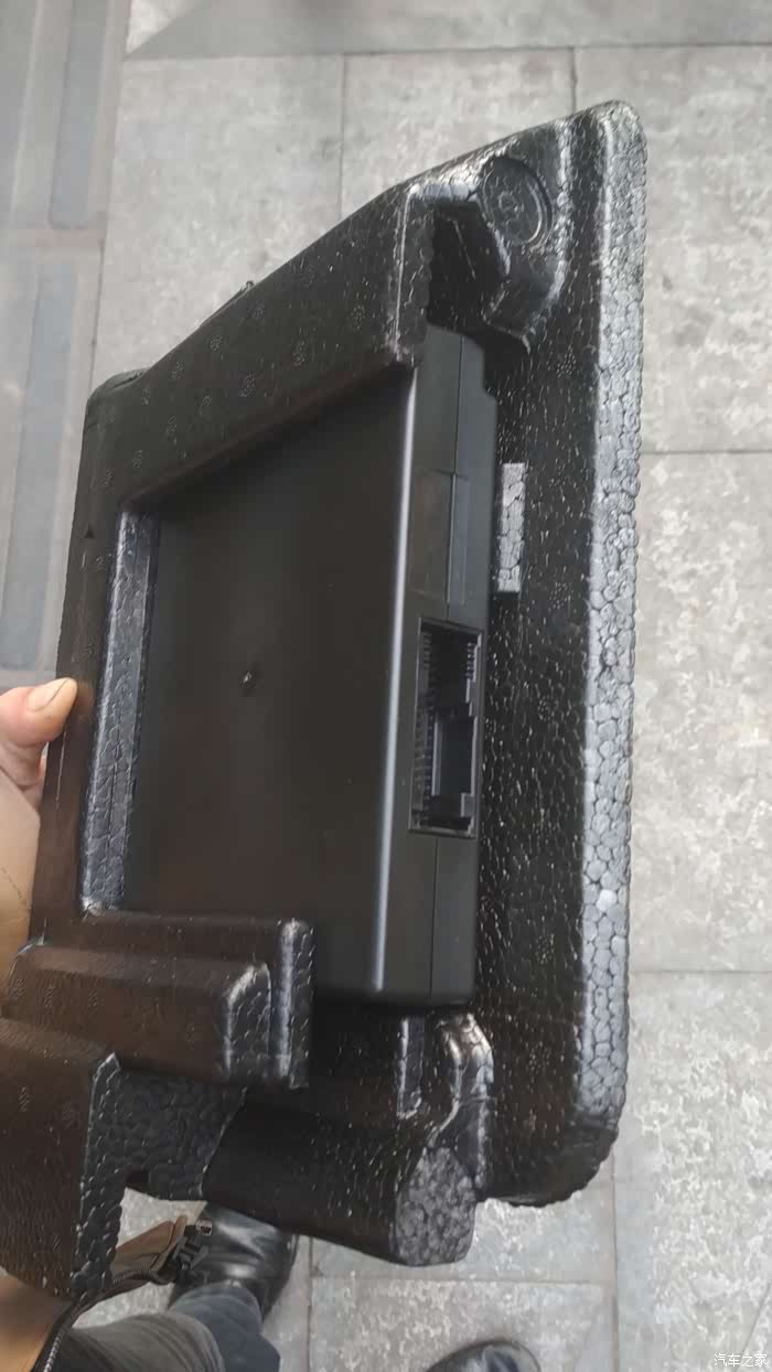

副驾座椅下边试了下,横着放不下,需要切割泡沫座子,于是就竖着放,也刚好合适,脚垫刚好盖住

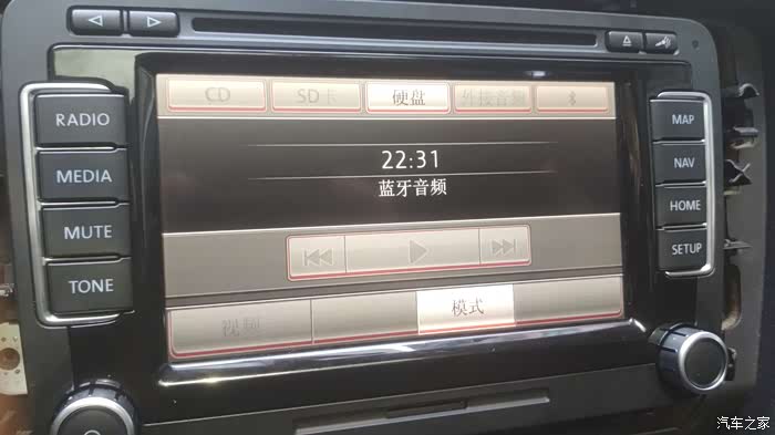

刚开始手机死活连接不上,提示PIN错误,于是查询了很多帖子问了很多人,才知道用5053进77电话,匹配,改里边的PASSKYE,也就是握手密码,才顺利连接上,试了下打电话还是很清晰的,适合一个人开车接打电话。
播放歌曲也可以,估计我用得少,主要目的就是最大限度恢复老古董的原厂配置。

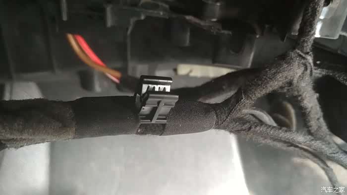

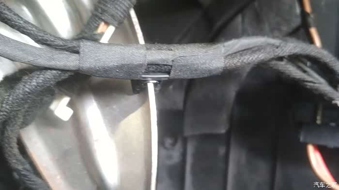

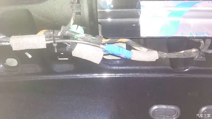

原厂线束固定钢卡,有三种样式的,横槽,竖槽,侧槽
原厂方式固定线束,卡子两侧用胶带包裹
这种卡子还是很方便的,钢板,塑料板上都可以牢牢固定住

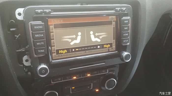

RNS510显示空调,可以设置关闭、显示3秒、5秒,只要一操作空调按钮,就自动显示,关于这个我还有个疑问,按理空调应该属于舒适总线,而我机头接的是娱乐总线,难道两种总线已经可以交叉读信号了不成。

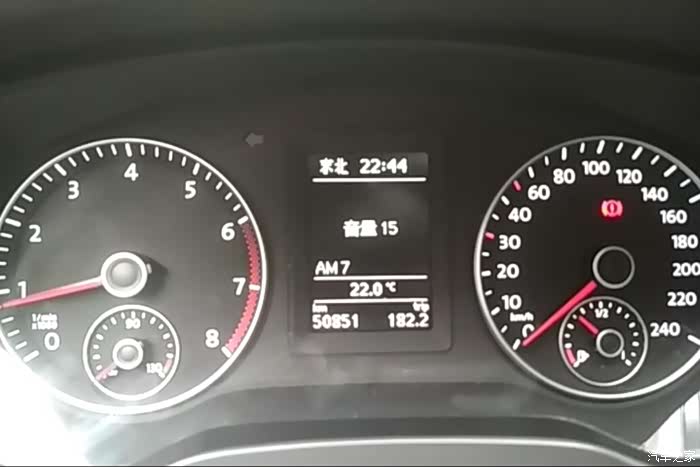

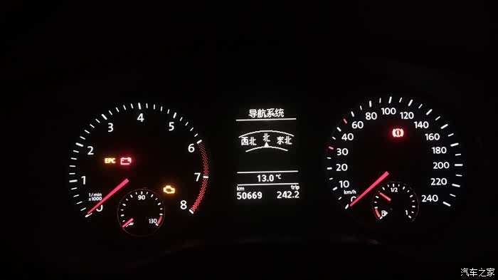

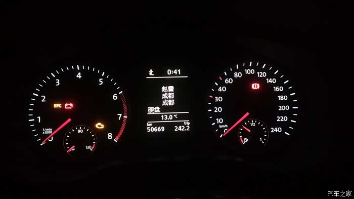

短波电台,仪表可以显示音量大小

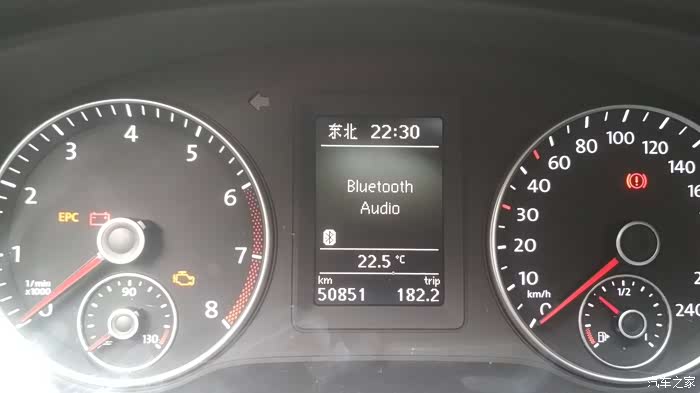

仪表同步歌曲
仪表同步电子罗盘

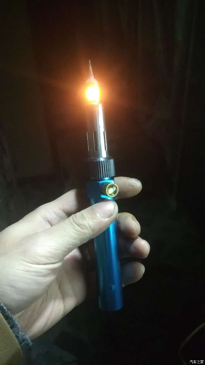

瓦斯烙铁,接电不方便时候的锡焊工具
