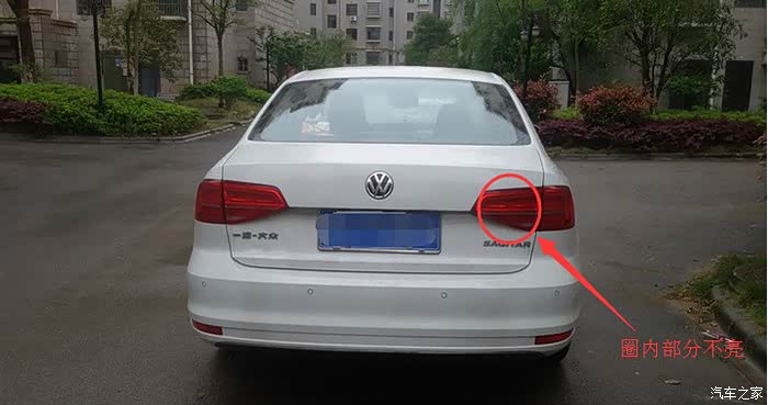

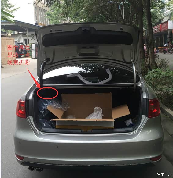

    1.4手豪,13年3月提车,质保2年。17年3月末故障指示灯提示车辆后方夜间行车灯不亮,查看发现是右侧后备箱盖上的部分不亮,车身上那部分正常。但是打开后备箱盖后,发现灯光有闪烁,初步怀疑线路接触不良,4月6号去4S店保养顺便检查线路,发现连接后备箱盖的线束有几根折断,并且其余部分也有较严重折痕,位置大家可以看图(比较懒,没有拍摄自己的车,在论坛上找了2张车友的车,仅用于标示故障位置)。
    这个位置属于频繁弯折的位置,但是速腾并没有做好足够的保护措施,所以属于设计缺陷,并且这一缺陷在保质期内难以发现,需要长时间使用后方可发现,希望广大车友及时做好保护措施,顺便想问下有没有发生类似故障的车友和解决办法,谢谢大家。

灯光不亮位置
线束折断位置
