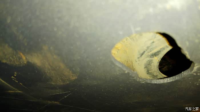

       我这次更换发动机护板主要就是后期要跑比较多的山路,而且都是很多非铺装路面;就在国庆节那会我把我的原装硬塑发动机护板给撞了洞,当时没在意不过回程跑高速的时候到了一定的时速之后就会从底盘发出吹口哨的声音;后来回来检查,发现原车发动机护板有一个固定脚已经断裂,估计就是那个位置在高速的时候遇到强风会产生振动从而发出口哨声。所经过对比我决定在我跑山路之前换个护板,让我有更大安全感!开工了,不写了...打字累:

     这个角度估摸着看得清楚护板损坏的地方,往下掉了一块;就是那块在高速的时候会伴奏音乐。

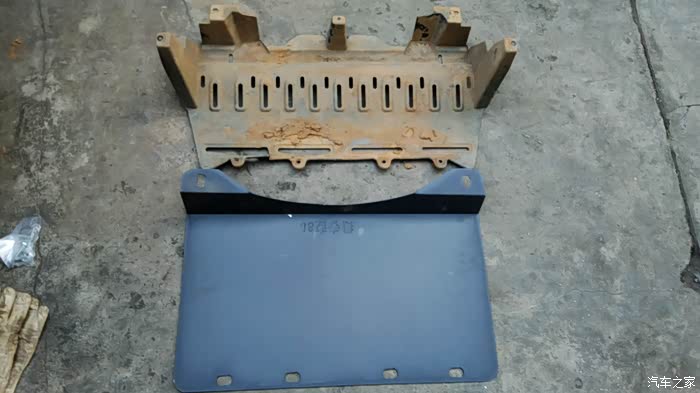

    这就是买回来的护板,以后小三的护胸更坚强了。

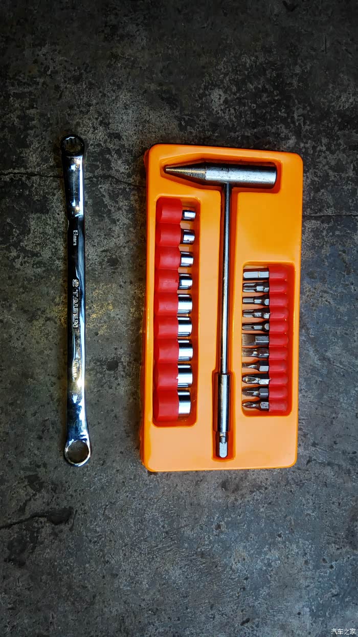

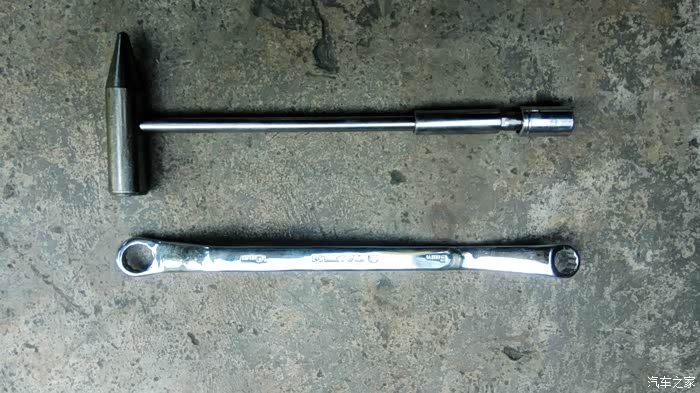

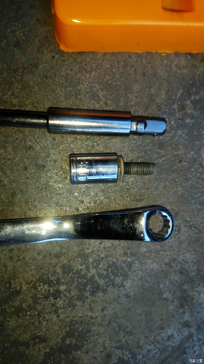

    此次用到的作案工具,现在这里说一下简单的工具。8个梅花扳手、14的梅花扳手、小活动扳手一把、手锤一把、老虎钳一把、一字口改刀一把、8个的套筒一个(花了十块钱买的街边货)、手套一双。

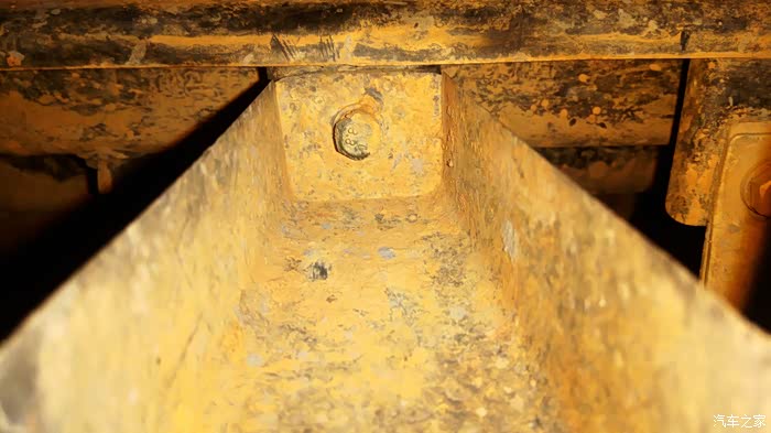

     等等...既然来了,给大家看一些细节性的问题;路况多样复杂,所以造就了这样的底盘特性。方向万向节,经过检查——一切安全,机油滤芯那一块是更换滤芯时留下来的机油印记。
    庆幸,油底壳没有漏油。还比较安全,希望国产越来越好!!!

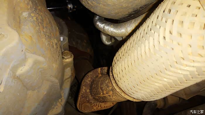

    排气管这一块我在考虑估计四年差不多也得换了。
     变速箱的各个部位螺丝与及缝隙均无漏油现象,安全。
     整根传动轴螺栓固定稳固,各个连接部位无松动迹象,没有过多的机械性磨损,传动轴的间隙和一年前手感一样,就是有点脏啊!

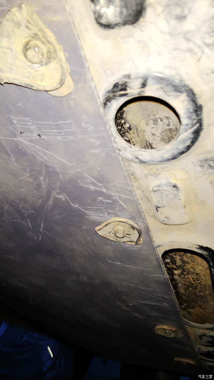

    这个位置四颗螺栓,8个的扳手瞬间搞定;拆螺栓拆了八九年了难不倒我,这种小螺栓十几秒一个;分分钟结束这四颗螺栓。

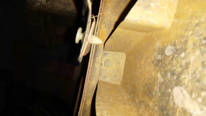

     前面还有三颗固定螺栓、两个一次性卡扣,正前方一个螺栓,左右各一颗螺栓;新护板的前位置安装位就是一次性的卡扣,瞬间暴力解决。左方和正前方的位置螺栓:
     这三颗螺栓就得用套筒去玩咯,一般的普通扳手玩不了了。还好我这水货挺靠谱哦!!!
      露完作案工具,瞬间在钻车底继续工作!这水货杠杠的哦...
      螺丝拆完就暴力拆除两侧的一次性卡子;用老虎钳瞬间结束ta一年多的使命。

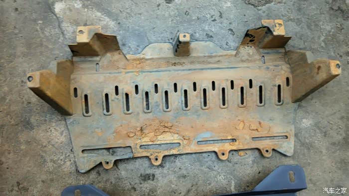

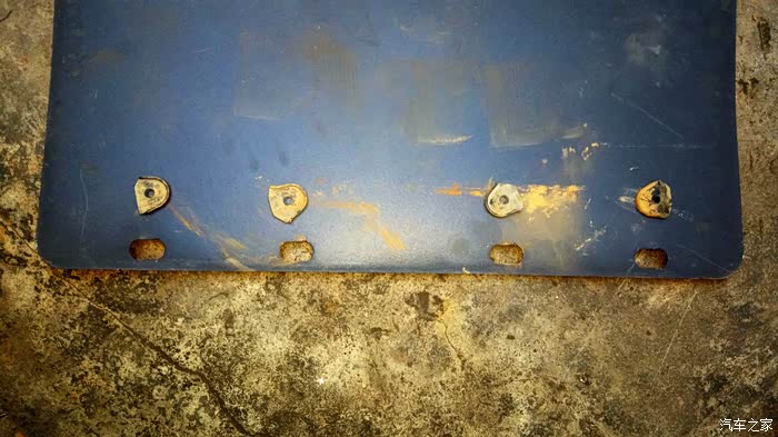

    拆完了,新旧对比。我咋感觉这新护板比老护板长了挺多,这真不是我觉得;后来钣金把我钣够了才把孔位找到!哎...还好练了八年,合金的韧性虽好但是不易变形这是硬伤...

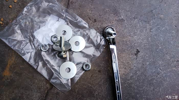

     卖家搭配的前固定螺栓,其实吧我觉得应该给六颗螺栓,一次到位多好...太抠门了。这俩螺栓就需要用到14的梅花扳手和小活动扳手。

     麻蛋,怎么搞都看不到眼孔;凭我多年的经验至少五厘米左右,所以只能拆了拿出去钣金,这时候只能手锤的老虎钳上阵了。
      经过老虎钳、手锤、脚的各种蛮力下个人觉得应该差不多了,但是买回来的发动机护板后面四个眼孔特别大怎么办??哎...把原车的护板用剪刀剪下来当垫片用,因为原车那四个螺丝孔很合适原车的小螺栓。
