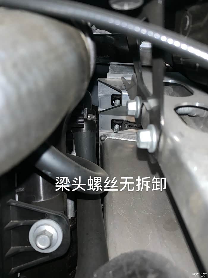

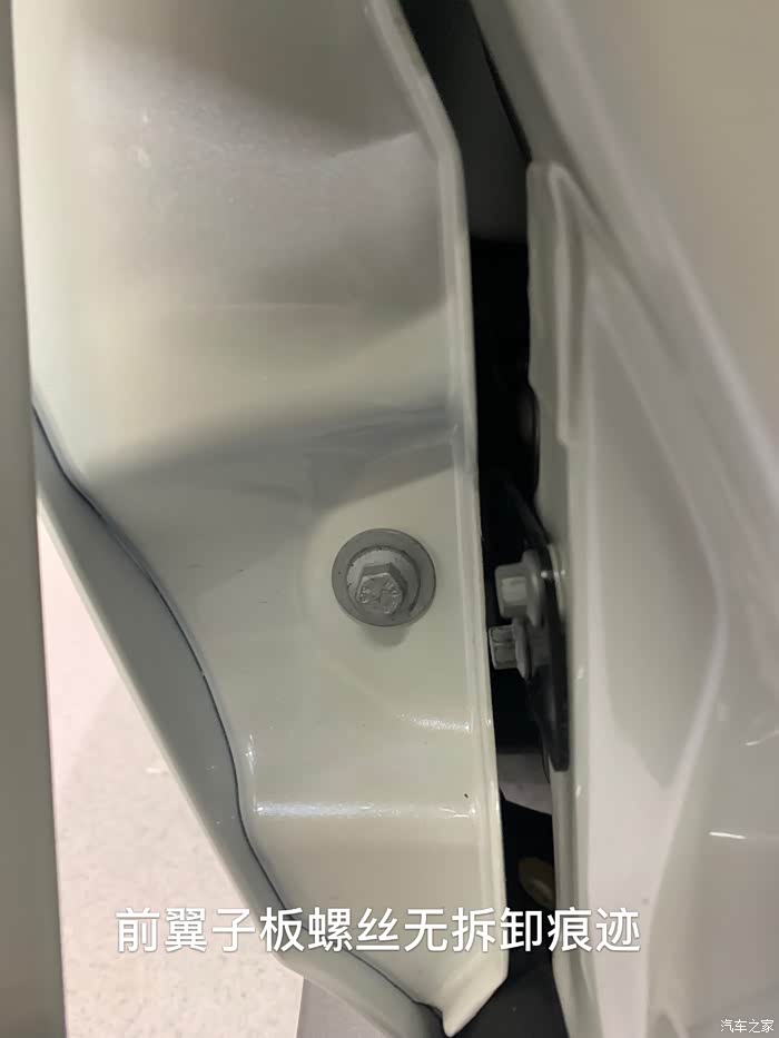

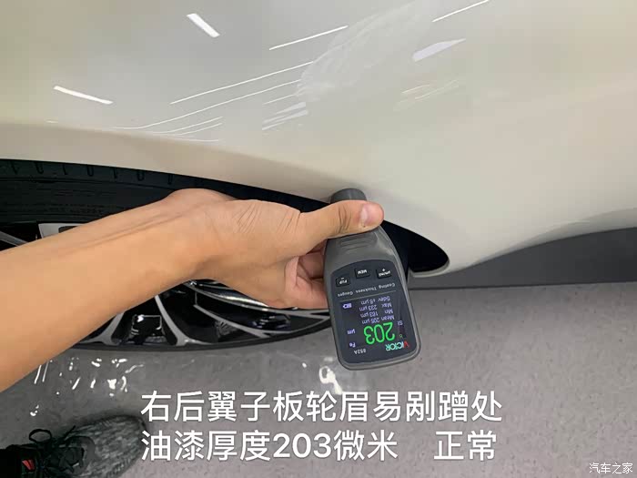

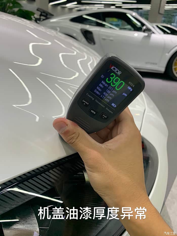

最终检测左前门喷漆,发动机盖拆卸喷漆发动机变速箱底盘工况正常,车上电器系统正常,车身骨架正常,随车工具齐全,车辆公里数真实排除调表,车辆易损件正常,排除事故车,水泡车,调表车火烧车的可能性。车辆整体评分95A。
