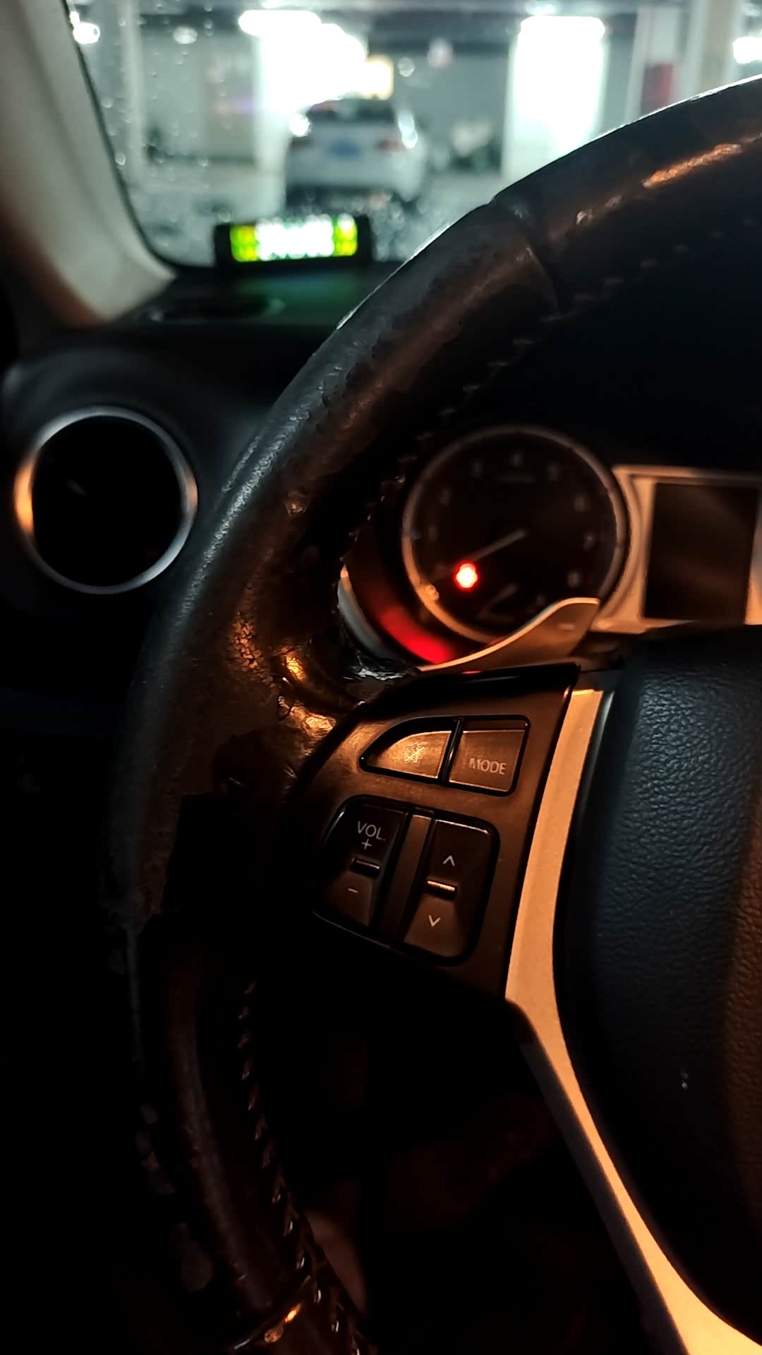

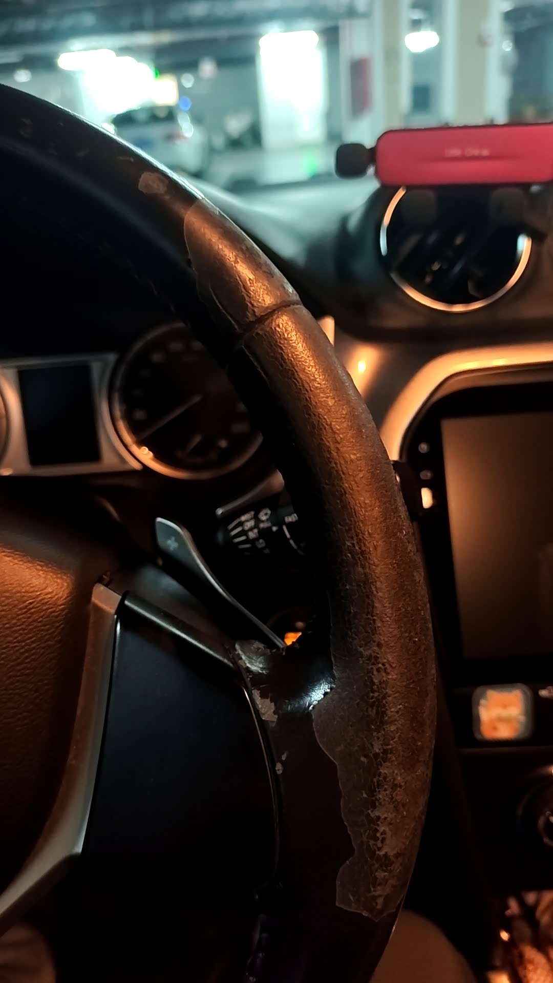

十年18万公里的车子,已经展现出岁月的痕迹,首当其冲是方向盘,惨不忍睹。
脱皮太厉害,磨爆浆了
这个质量真是,一言难尽,差不多3万公里后就开始脱皮了。

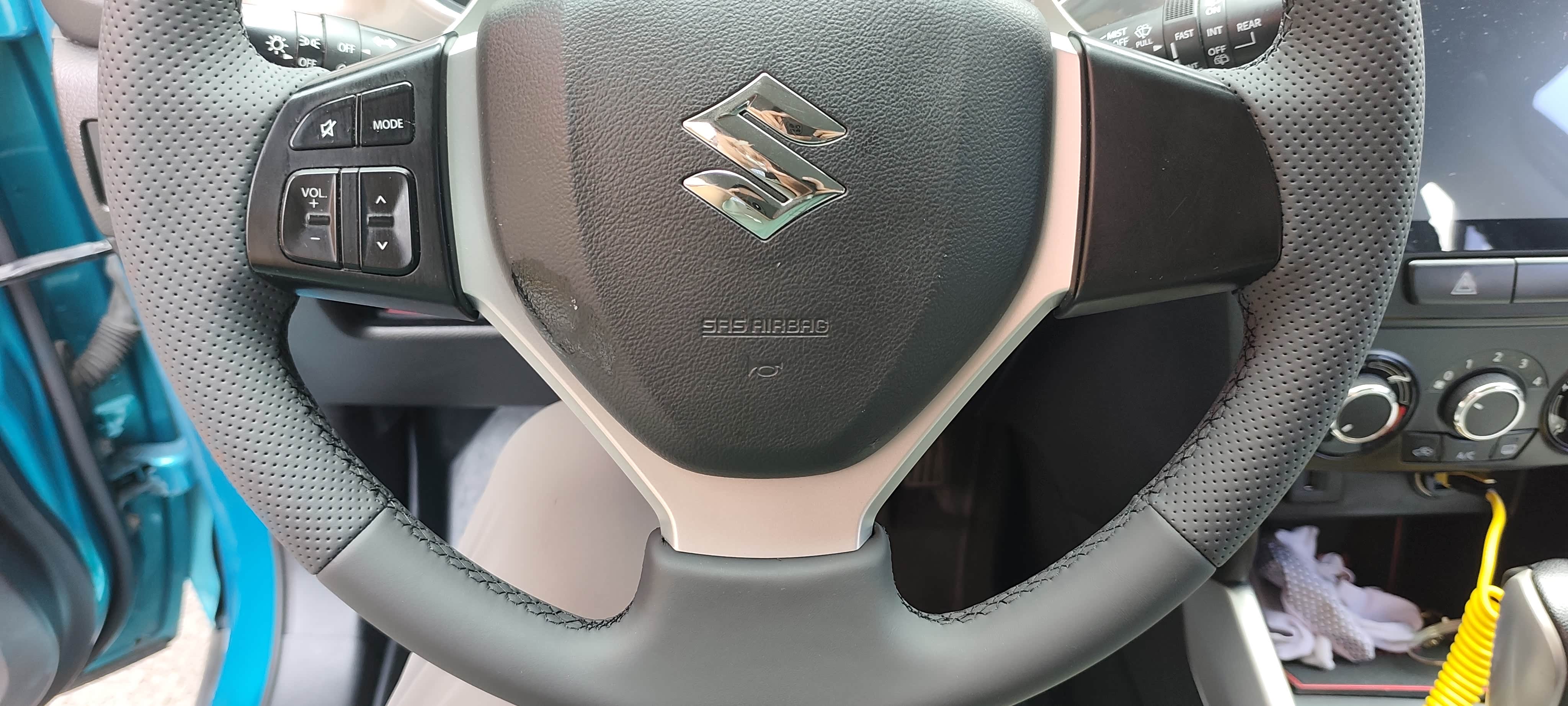

一直拖到现在,看不下去了,找了本地手缝的师傅搞得。
拆下方向盘,撕了原来的,重新缝新的,手感不错,顺眼很多。
像个样子了

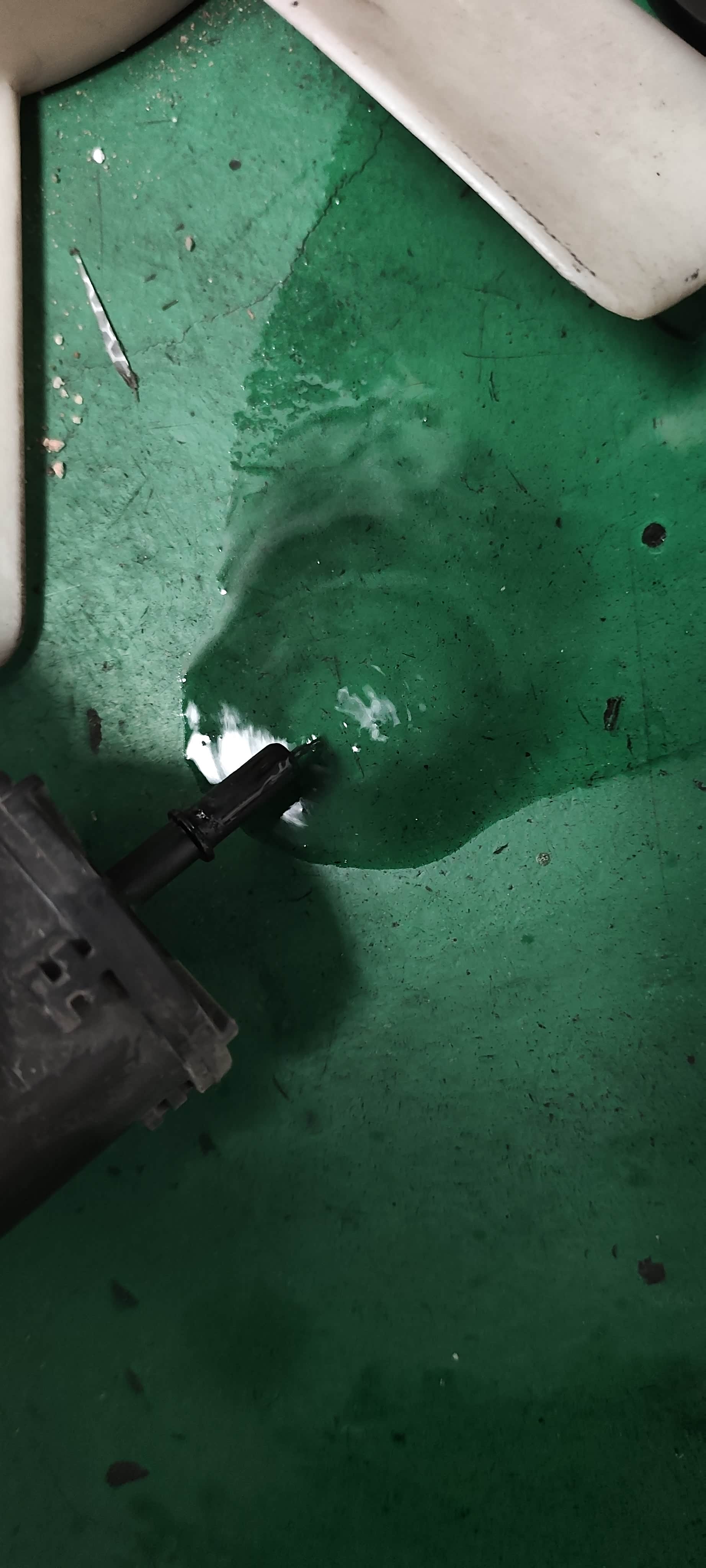

换下来后面流出黑色的汽油
汽油滤芯官方是每4万更换一个,变速箱油8万换一次,所以很多汽修店都是过度保养,为了赚钱,不择手段。

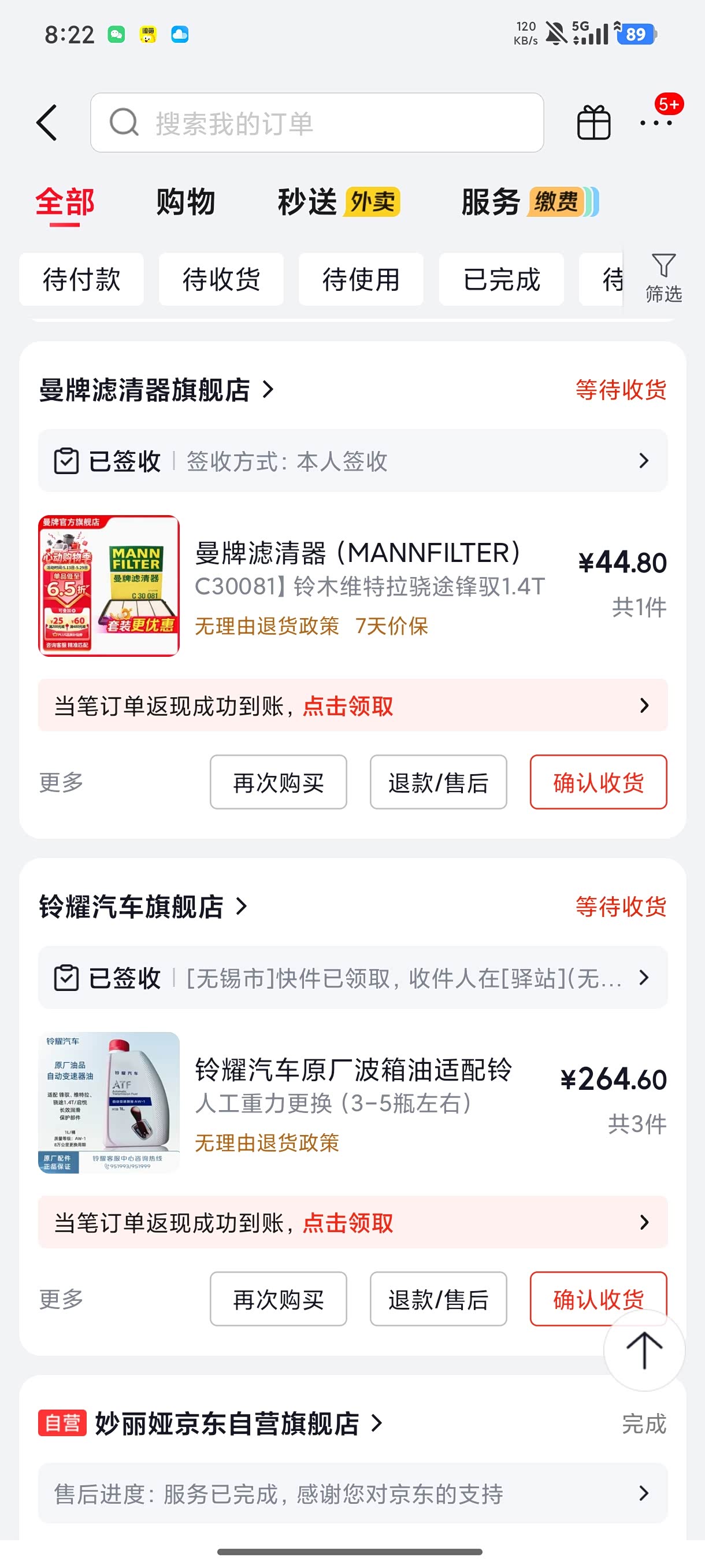

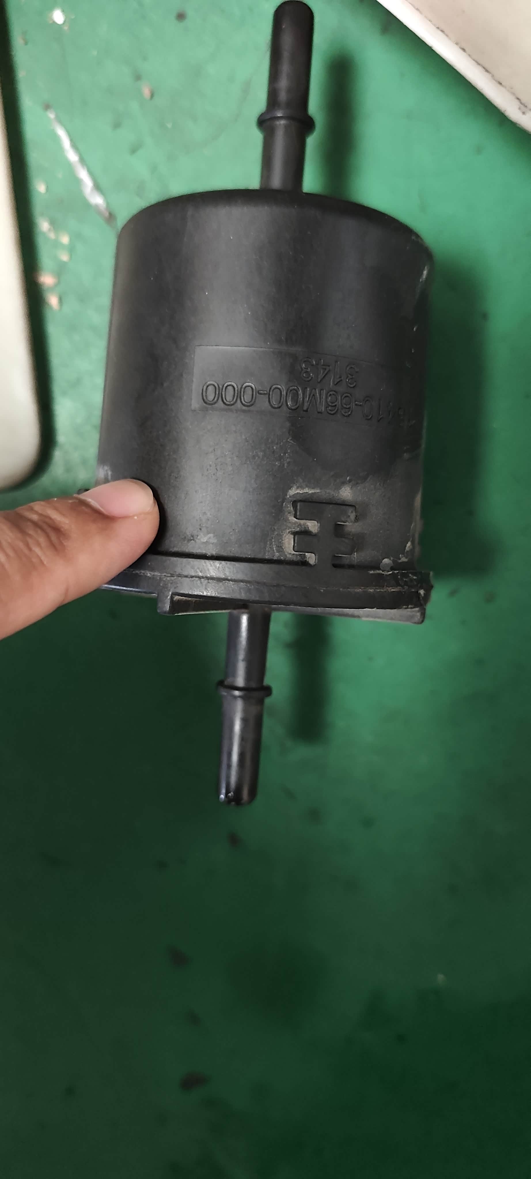

配件依然从官方渠道购买,途虎之流的变速箱油能用,不过不匹配,况且原装质量很好,AF1的粉色油,汽油滤芯也是原厂配件,这玩意儿网上假货太多。
老滤芯

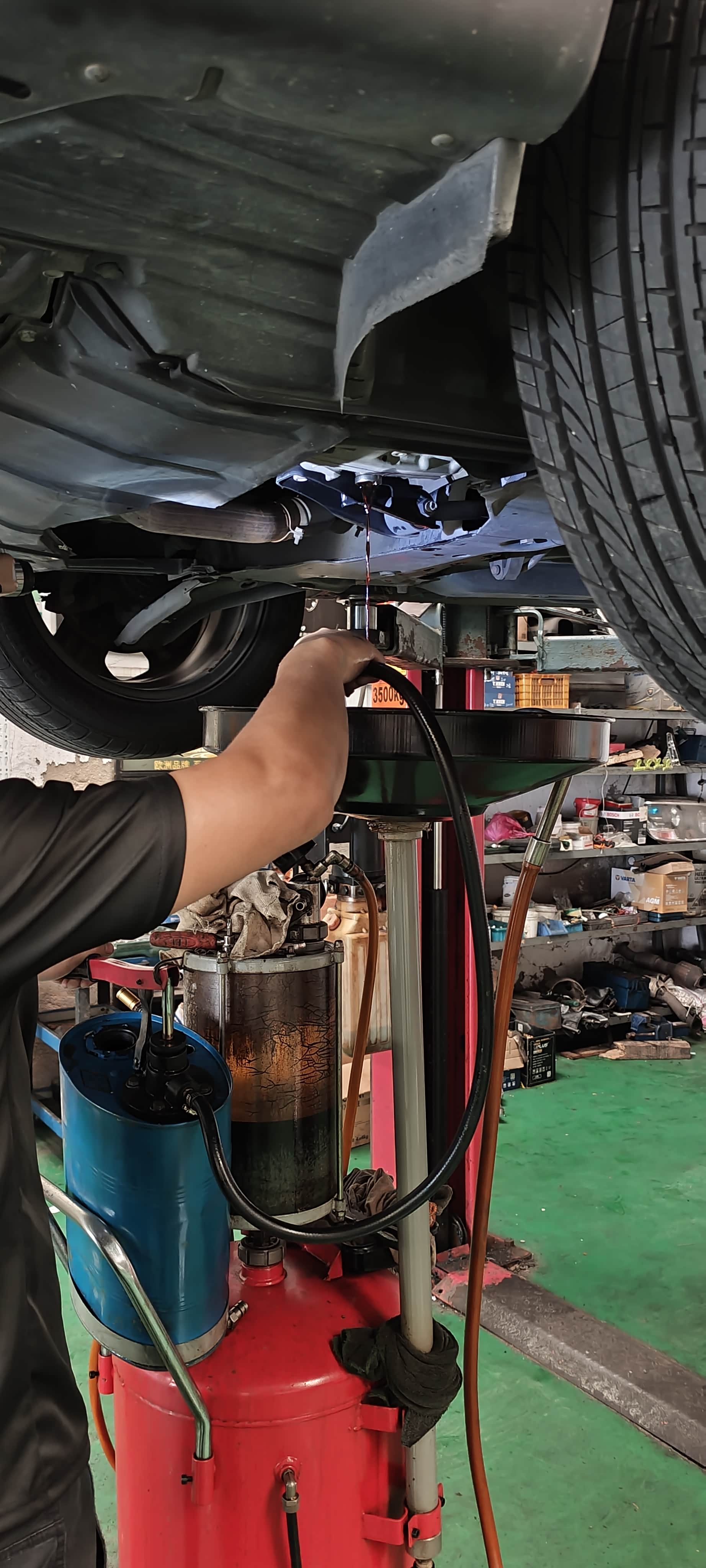

汽油滤芯要动一下油箱上横杠螺丝,变速箱油直接重力放油即可,买了三桶足矣,坚决不过度保养。
师傅用压力桶把变速箱油抽进去的,置换出的油确实比较黑了,下个八万公里再换。
黑粉色的油,看看接多少

狗东和马家都有了官方店,配件好买多了。
