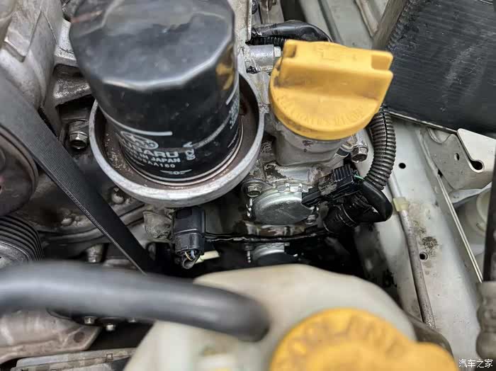

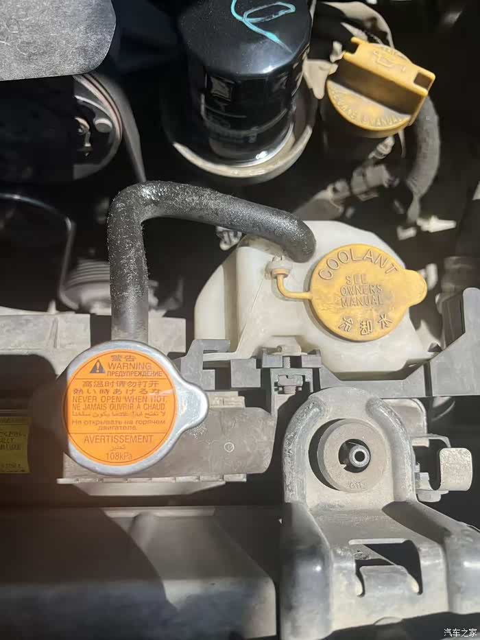

保养的时候,师傅发现防冻液乳化了。

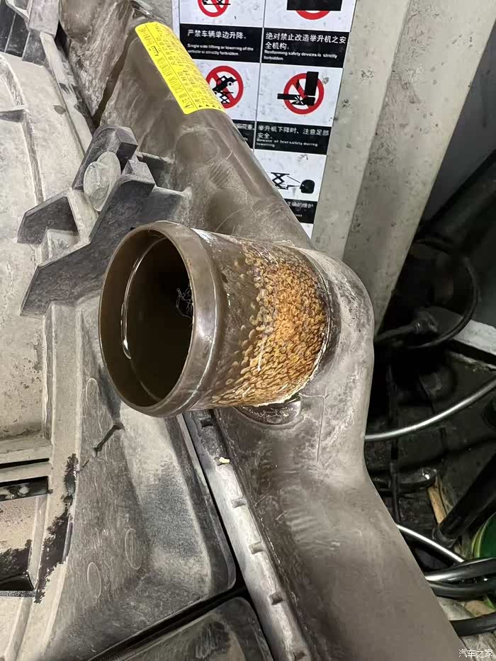

这个管子不应该有油,说明机油混入防冻液了。
判断是机油混入防冻液。这种情况比较危险,水管可能会爆开。

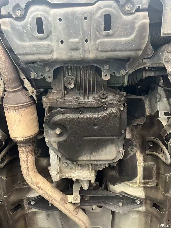

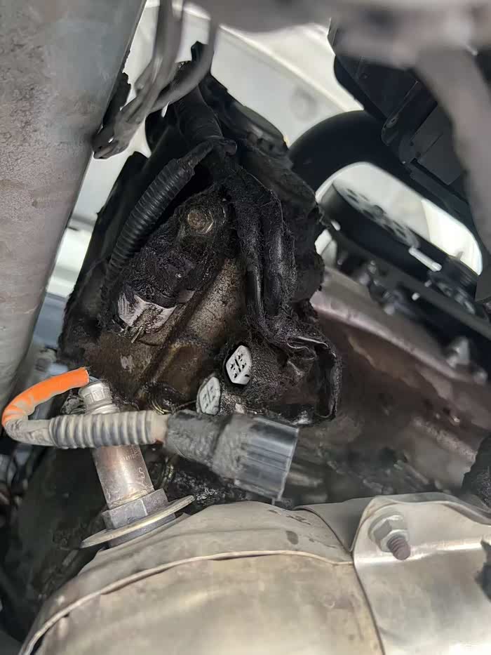

底壳也有油
漏油比较严重

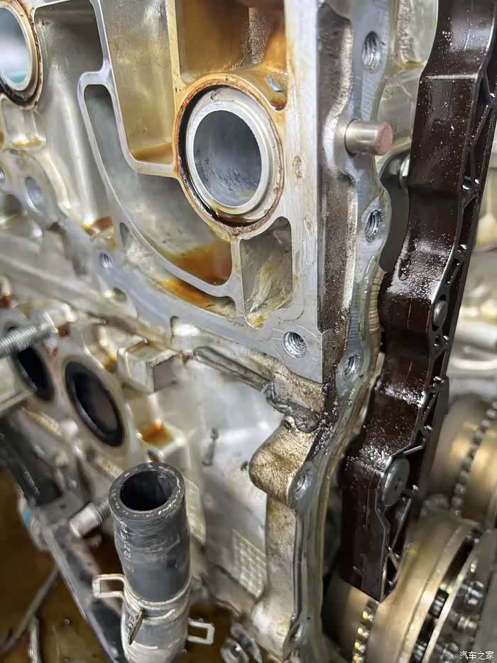

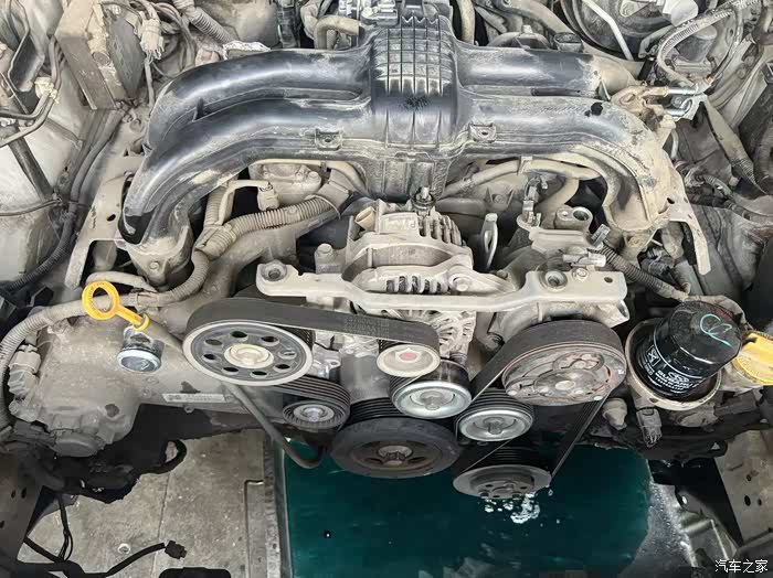

原因初步判断是发动机底壳的垫片漏油。需要把发动机抬出来,拆开底壳和两边的壳。
这个发动机漏油有几年了,一直拖着没修。这次为了安全,只能中修了。
发动机吊起来放防冻液
边上的胶要扣掉,重新打胶

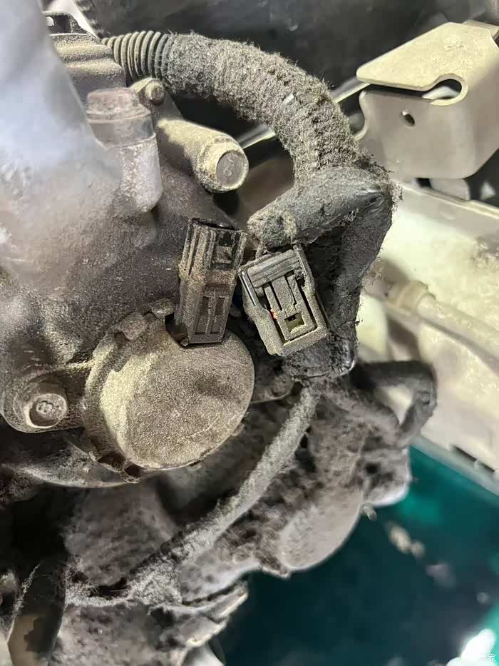

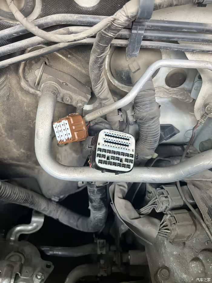

修的过程中,师傅发现电磁阀也老化了,机油会进到线束里,换了4个。
OVS电磁阀漏油
OVS电磁阀漏油,造成这个线束里进油
换了新的OVS电磁阀
