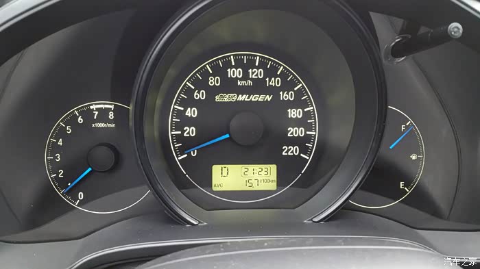

这是之前收来的818款的表

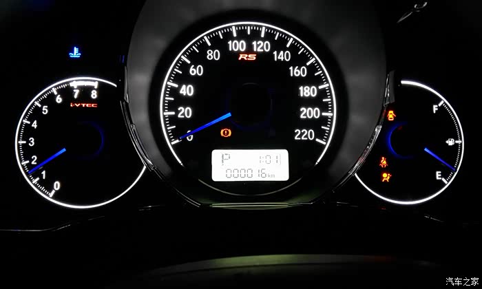

这是改装完的表。

闲鱼上新收来的738MT表,这公里数有点多,但是考虑档显不会乱跳了,就它吧。
这是初始状态

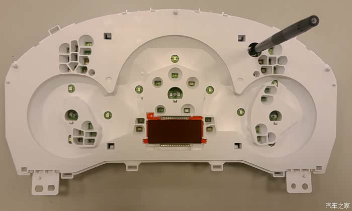

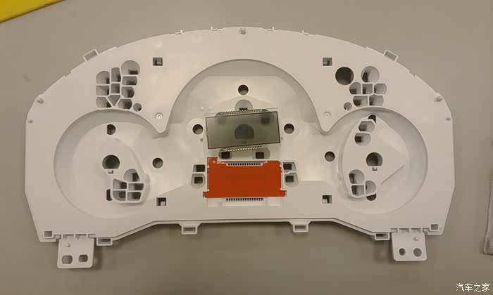

这是液晶显示器,下一步的难点就是取下它!!!

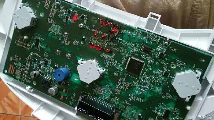

这是取下后盖看到的电路板的样子。
就是这两排28针脚要去焊!难点来了。

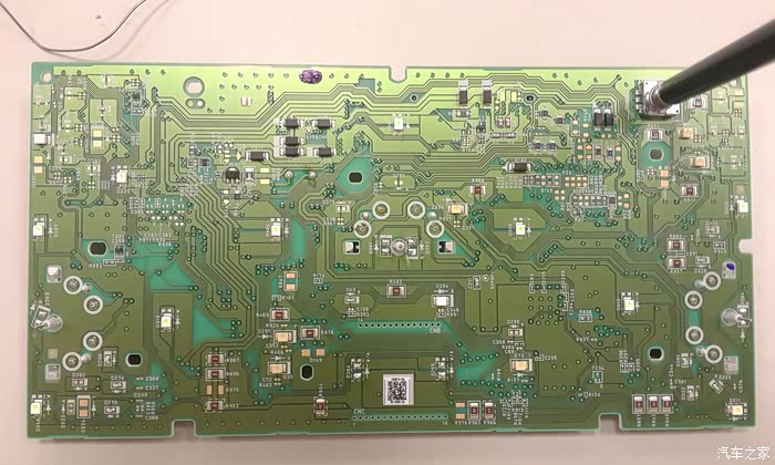

取下液晶显示器后电路板的样子。

取下液晶显示器,把黄色的背板取出,把黄色的漆磨掉。
拆液晶显示器很危险,请注意不要拆坏了,这是之前我拆坏的。
拆掉液晶显示器后的模样。

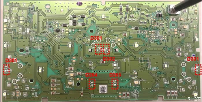

总体电路板,接下来要替换掉贴片LED灯了

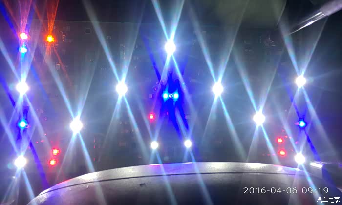

这是要替换掉的6颗LED灯泡

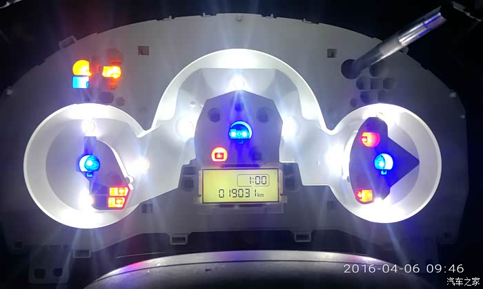

替换好LED灯泡,请上车检查一下,不要着急装外壳。保证所有LED灯泡正常亮了以后再开始恢复仪表外壳。

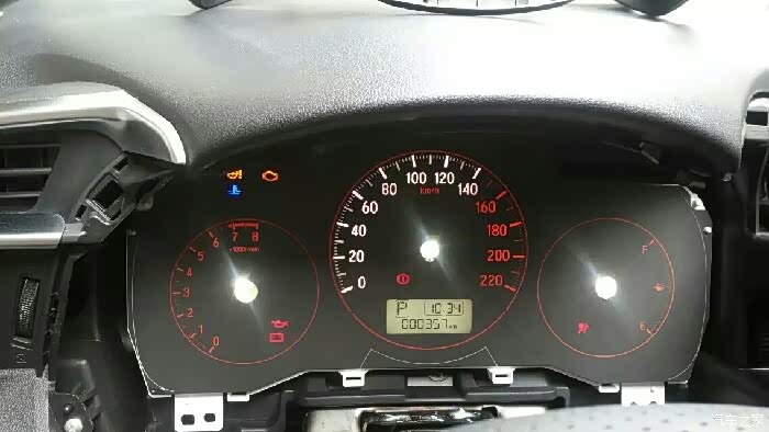

把打磨好的黄色背板和液晶显示器装回到电路板,开始试机。

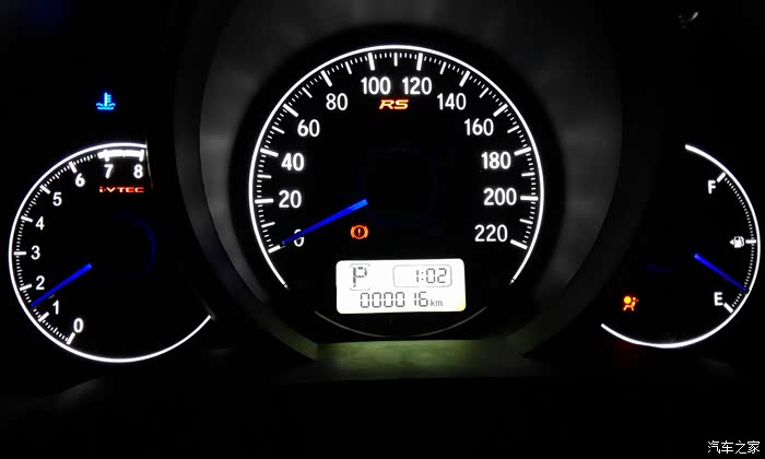

正常显示。
另一种LED灯的配色。
安装替换的仪表纸。目前GK5能买到的仪表纸有两种,喜欢哪种就买哪种吧。

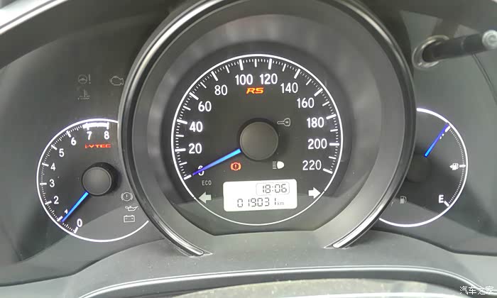

把改好的指针安装回去的样子,然后把所有拆下的仪表壳和螺丝全部复位。
指针改装方法:把原指针红色漆打磨掉,涂上自己喜欢的颜色!我用的是蓝色荧光漆。
这是买回来的样子
这是最后的成果。
