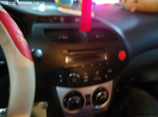

这个是没拆前的原车CD面板,留个纪念,可惜模糊了去。。。。

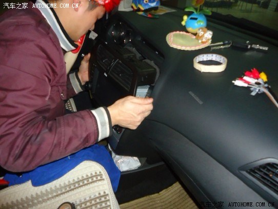

看吧,一眨眼,店小二已经把整个CD机给卸了这身手。。。

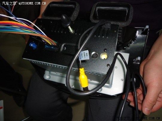

原车CD的背面

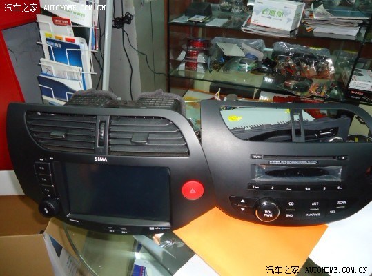

好吧,让新旧哥两来张双人照

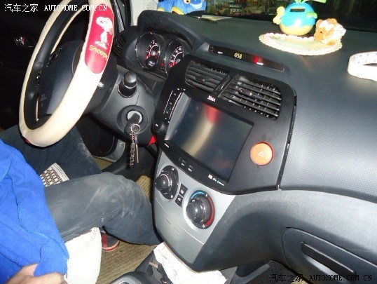

主机8寸触摸屏幕,唯一遗憾的是那个音量旋钮实在是“丑”,无妨,爱屋及乌嘛哈哈

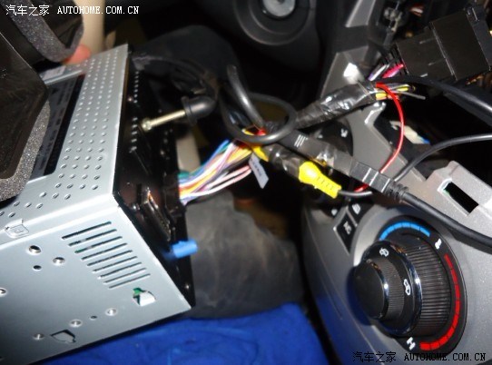

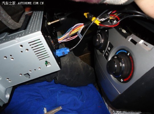

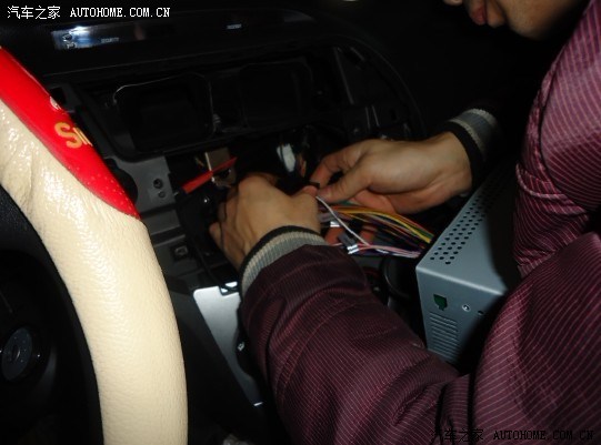

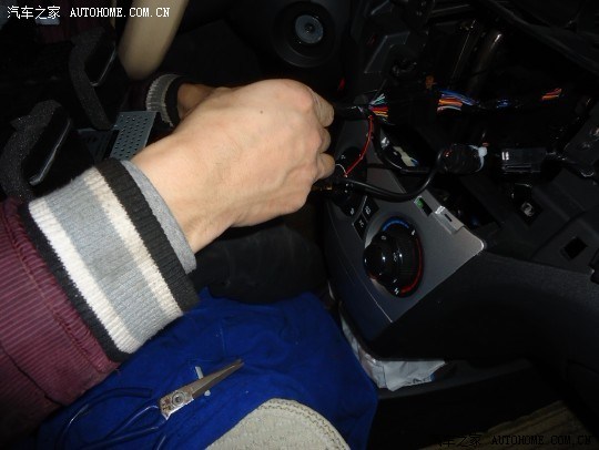

开始布线,店小二很用功,说本来我们自带的USB接口在该机子上没有接口,机子配的是外置USB,就是拉出一根线放到手套箱,这一说法被俺们立马否决,我们原装的USB可好用了,就这么没了还得了?立马叫店小二改改改改!!!嘿嘿

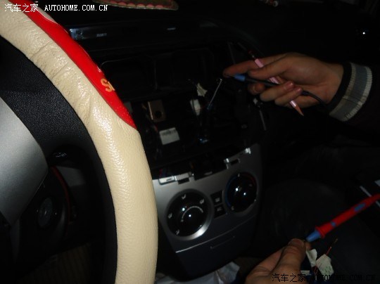

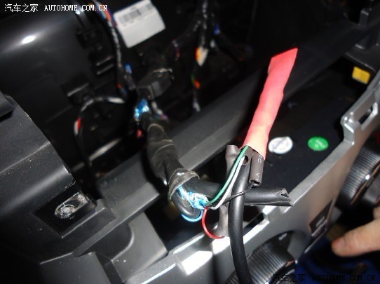

用万能表在测试原车USB线路的接线
OK搞定包扎好
接下来就是无损换线,其实无损,就是把对应的接头接到机子上,赞一个,除了USB要改动接线外,其他都是无损安装噢
包的黑胶布只是不让金属接面外漏和固定的作用,是丑了点
接线完工,店小二的身手说实在真的是速度

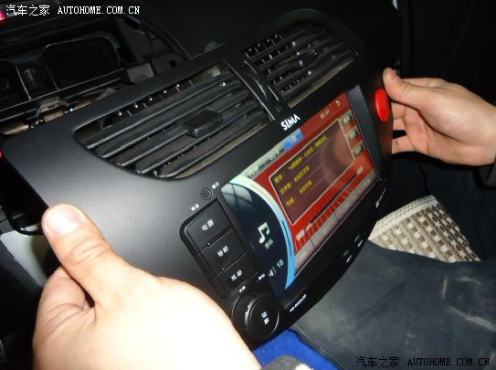

开始带套啦。。。。

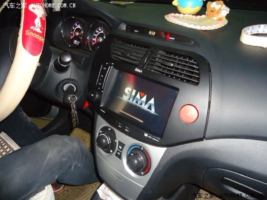

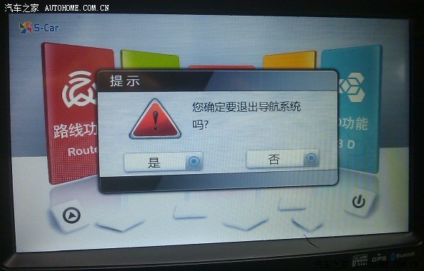

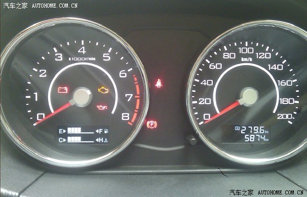

开机试验。。。某问题
我摁,摁摁摁,店小二灰常蛋定,只有在旁边照像的我在祈祷别给搞断了卡子什么的
基本大功告成,稍微休息一下,效果图,现在在等另外一个店小二装倒车影视的布线

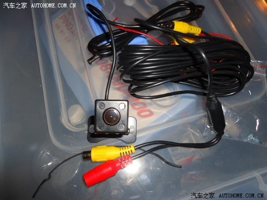

不晓得多少像素的,据说是高清的红外线像头。。旁边4颗便是红外线眼

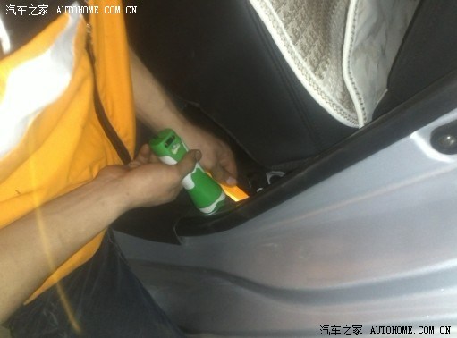

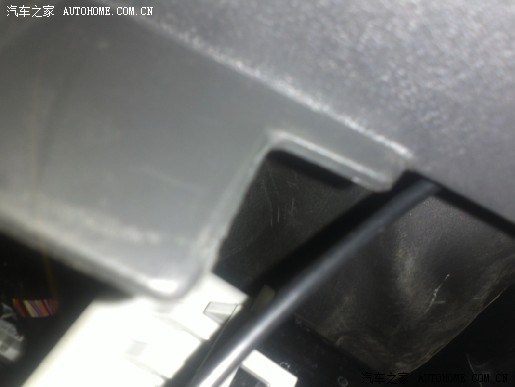

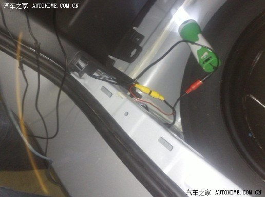

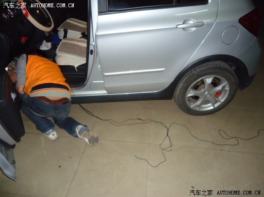

引线。。。在这头

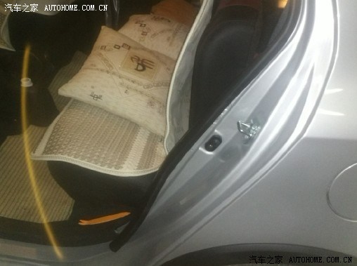

沿着踏板、防水条一路向北。。。。

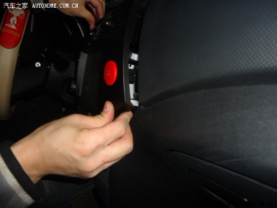

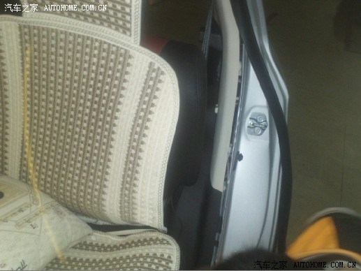

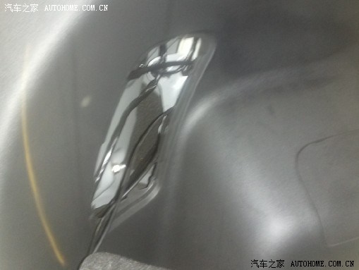

看,这个地方也要拆来
再拆

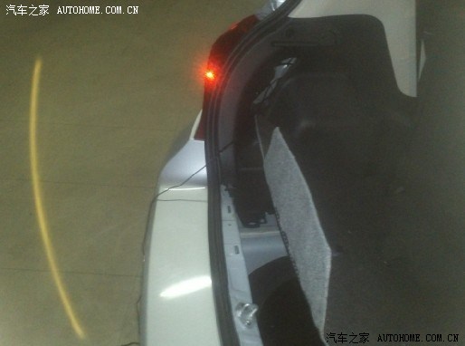

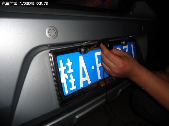

摄像头的安装位置

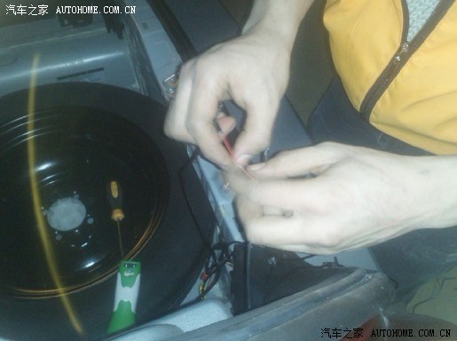

这张。。注意,老板说我们车车很特别,倒车后视需要接原车的2根线,其他的车都是只有接一根
------------------------------------------------------------------------------------------------------------------------------------------------------------------------------------------------------------------------------------------其实如果不装倒车后视的话,1个小时便可以完工了,就因为要装这个,又由于这位店小二可能是新手,所以在牌照灯地方拉线太久太久,又省略几万字吧。。。哈哈

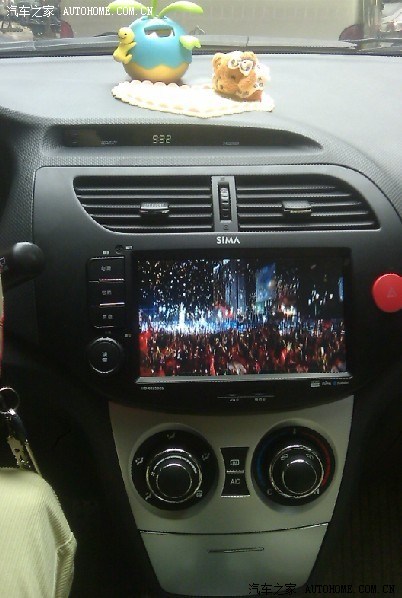

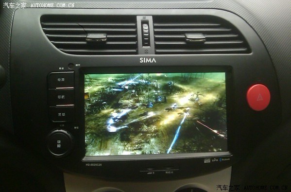

直接上效果图:

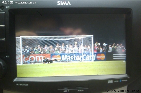

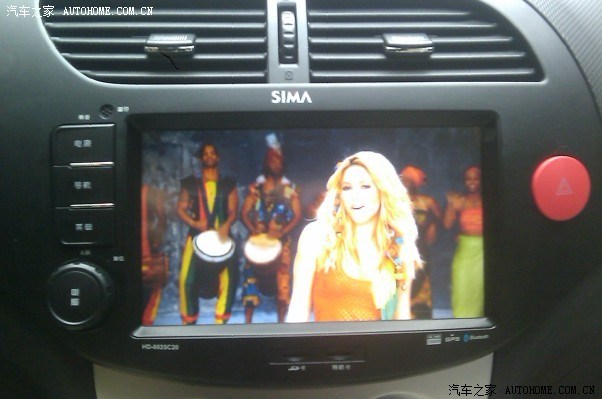

震撼吧,现在放的是高清的,支持播放视频文件时支持1920*1080p的真正高清电影格式播放,(RM,RMVB,MPEG4,AVI,VOB,VC-1,MPG,FLV,WMV,MKV,3GP,H.263,H.264,)哄哄,我的HTC G2拍的效果
世界波画面噢
知道这妞是谁的吧。。。。。
再来一张。。。还是模糊了

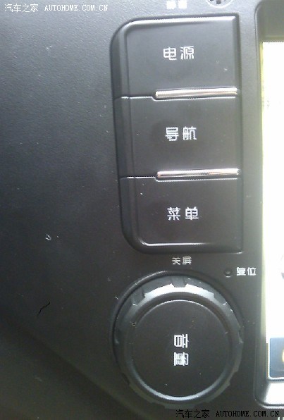

侧面的按键控制键,说实话是有点丑

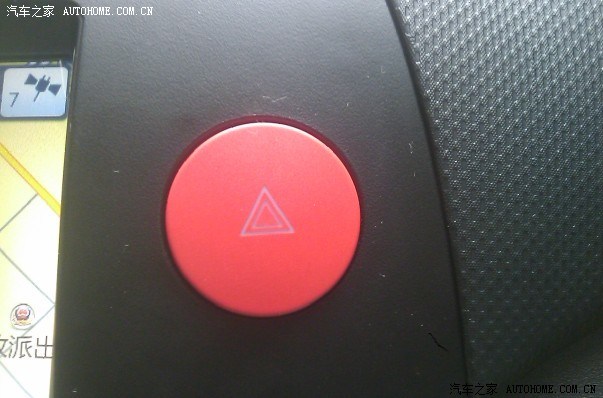

用的是原车的双闪按钮,安装很合适

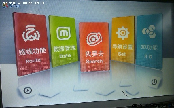

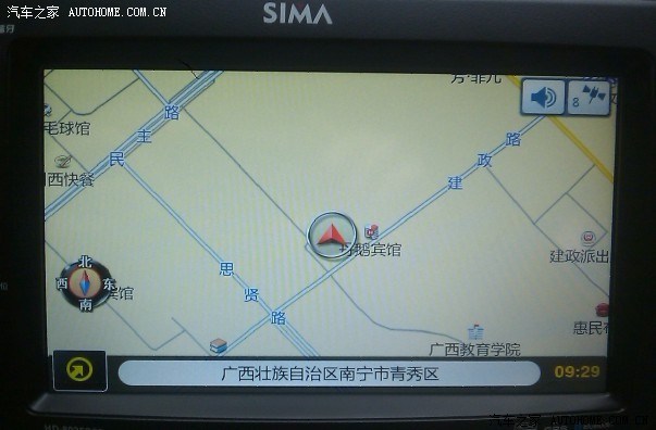

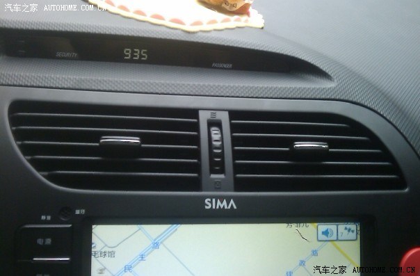

导航功能,内置8G的本地硬盘存储导航地图和音乐电影, 本机原配是四维的导航系统,也可以换凯立德的,终身免费升级,哈哈,搜星很快,8颗

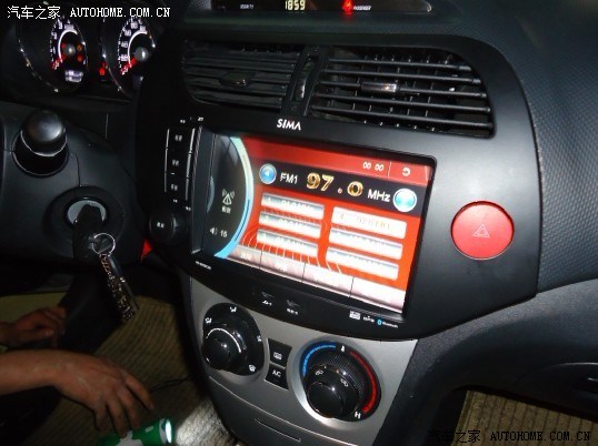

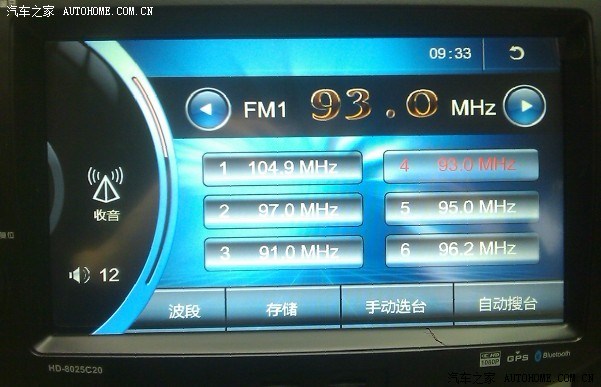

收音

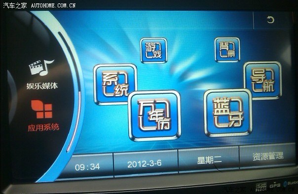

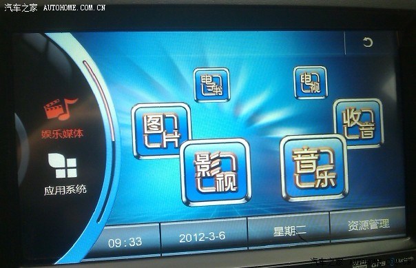

功能板块

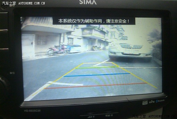

倒车后视演示,蛮清晰的,只是手机像素不好拍不出效果

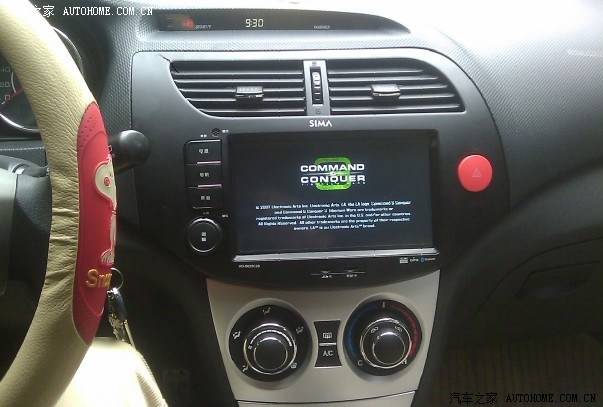

最后上俺小猴的帅照::::

         5、这款倒车影视白天效果很好,晚上也不赖,够亮,全黑状况下都能一目了然
