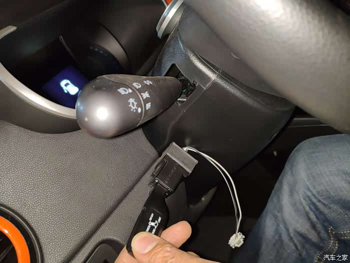

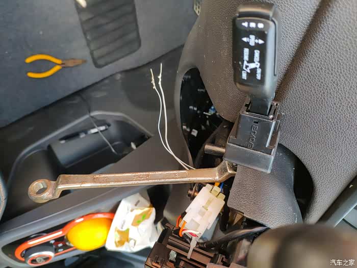

手上的就是 操作手柄了。 估计位置,需要打个孔。
用记号笔做个记号,准备打孔。
找了半天,打孔图片好像没拍 ,哈哈哈。

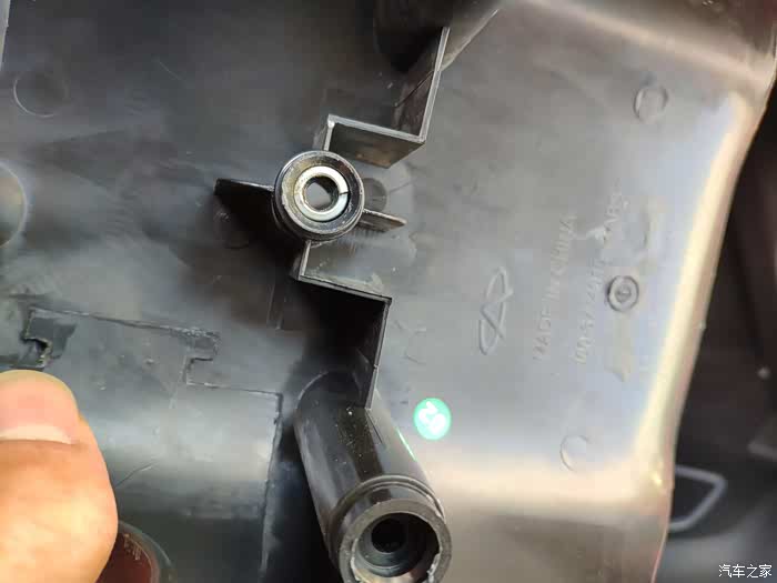

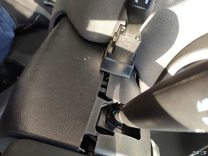

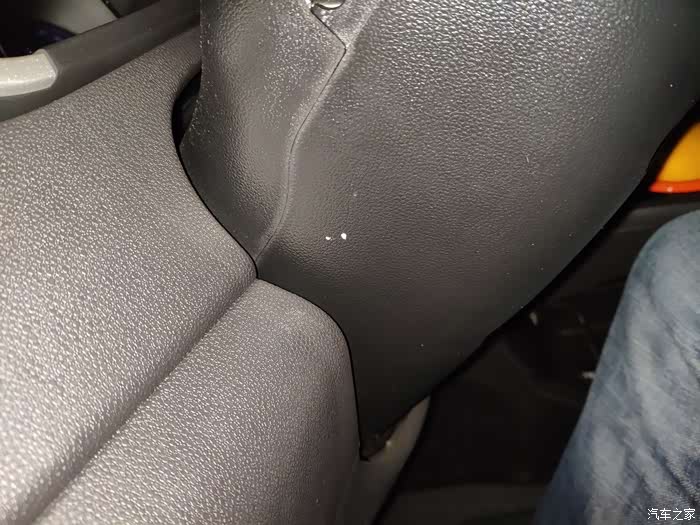

这个是 拆方向盘 罩子的时候拍的,里面卡子的情况,大家要是拆,可以参考。
最后孔是打在这个上面的架子上的,群友告诉我,如果靠下的话,上下车会碰到膝盖,不方便。事后证明,这样是对的!
里面的螺丝,最好要有合适的工具,不然费劲。

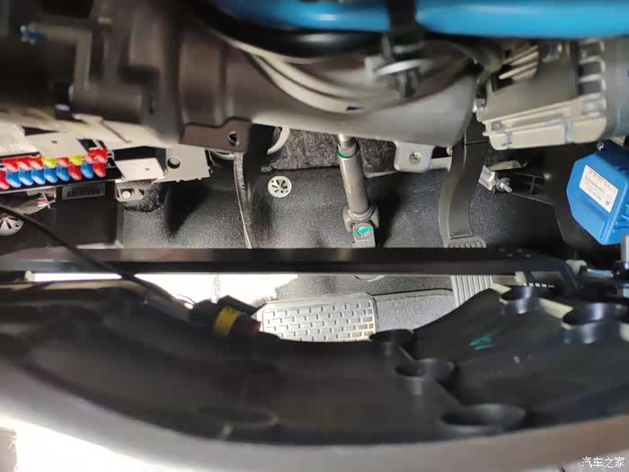

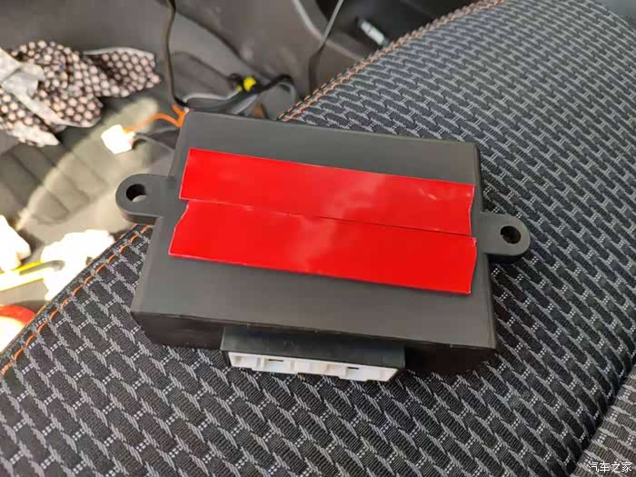

孔打好之后,开始固定 设备的主要部分。

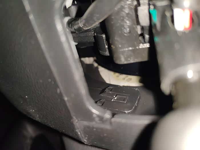

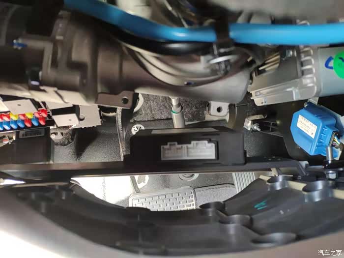

我采用双面胶固定的方式,这里的双面胶要靠谱,别用过一段时间之后掉了就尴尬了。
打算固定在方向盘下面的的这个长条上。
长条表面光滑,适合双面胶。粘的时候,注意接口方向,毕竟一会还要操作插线的。

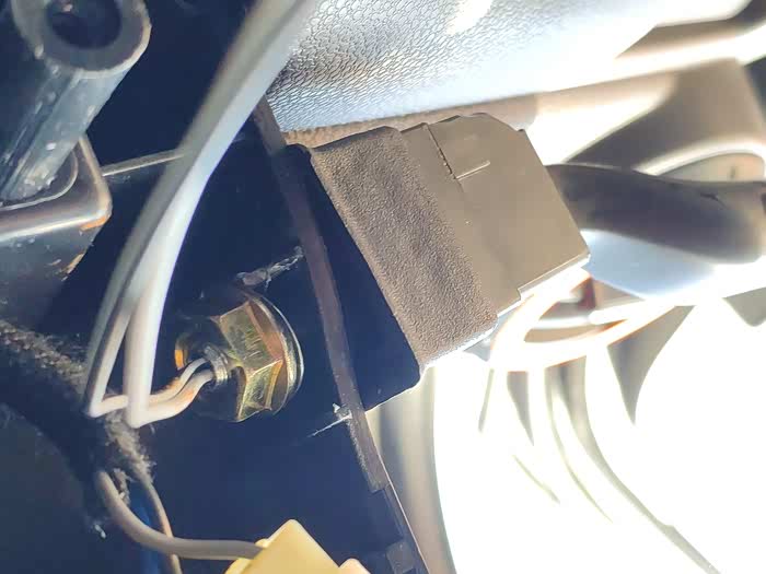

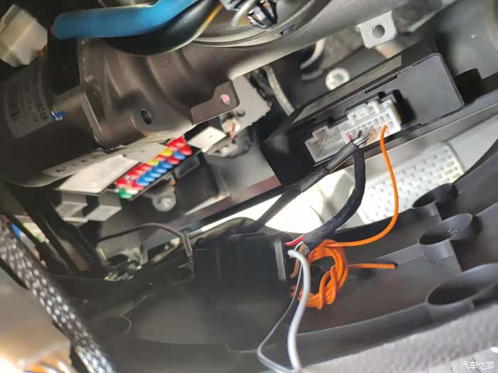

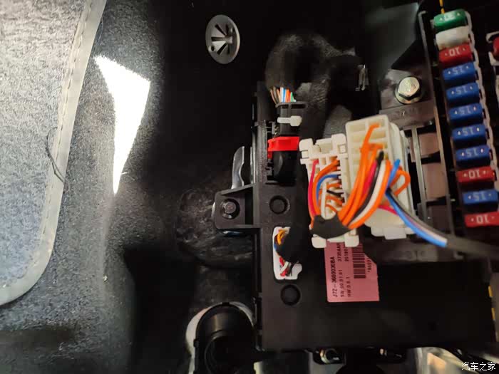

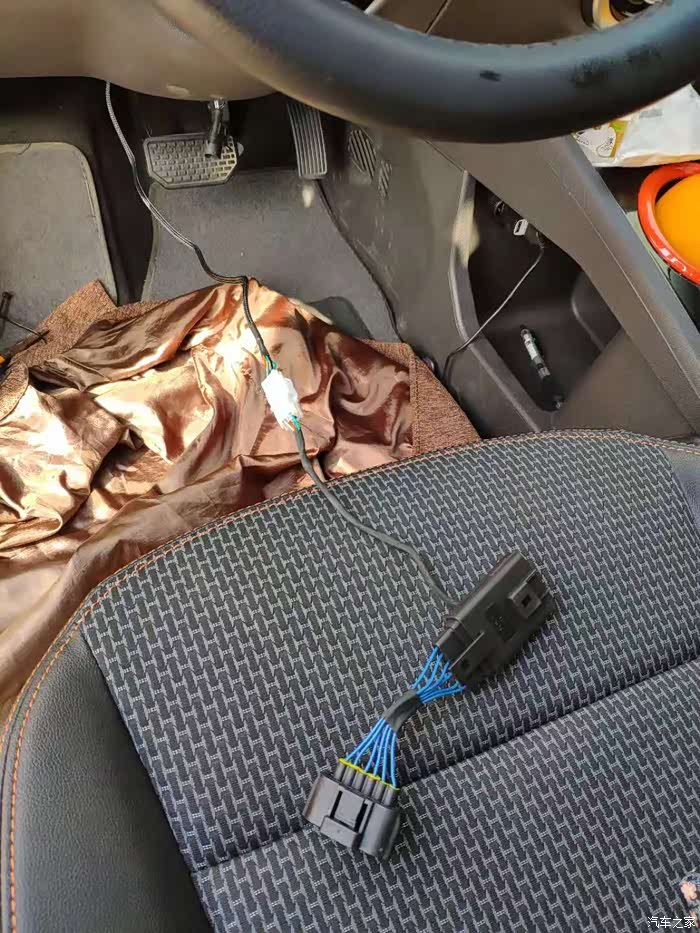

这是插的什么线? 我也不记得的,不过千万不要觉得难。 没几个插口,而且没有相同的插口!
这是 OBD 插口,直接插上就可以了,设备另外留了检测用的OBD口,4S店读取数据的时候,直接插留的OBD口,就可以。 图片上下面就是,我给弯里面去了。

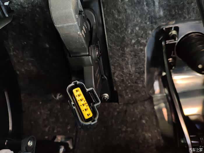

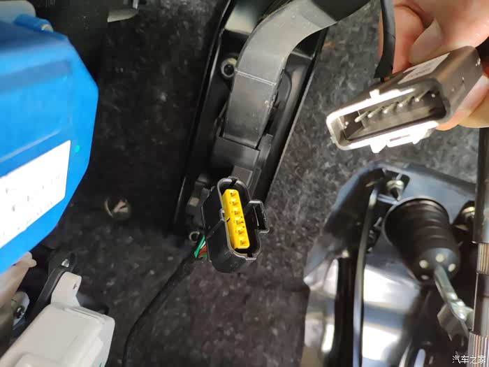

这是油门线,安装过程相对来说 属于难的。
难的是插拔过程,并不是接线, 接线很简单,把原装油门线拔下来,把这个放在中间,就可以了!
这是原装油门插口,真的很难拔(操作空间小)。
插上!就基本完工了。

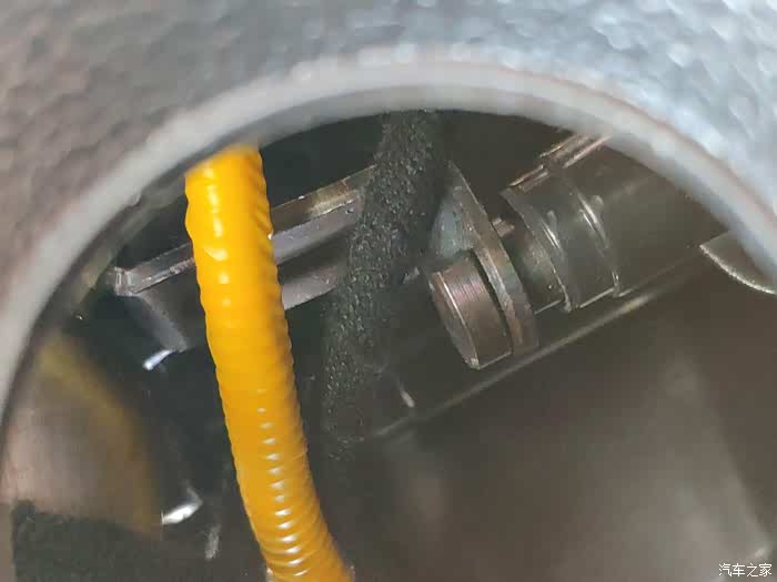

拆 跟 装的时候,方向盘中间下面一颗螺丝,是很难拧的。自己想办法,注意不要滑丝,一定要用力往上顶!不然滑丝就不好了。
不知道之前是不是 垫片掉了,反正那个下面的螺丝相当困难,我加了个垫圈,实在拧不动啊,加垫圈少拧一点。

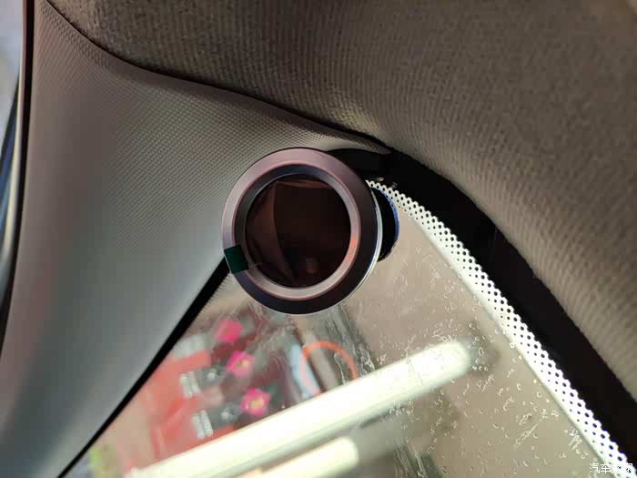

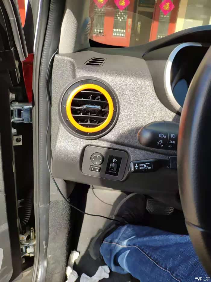

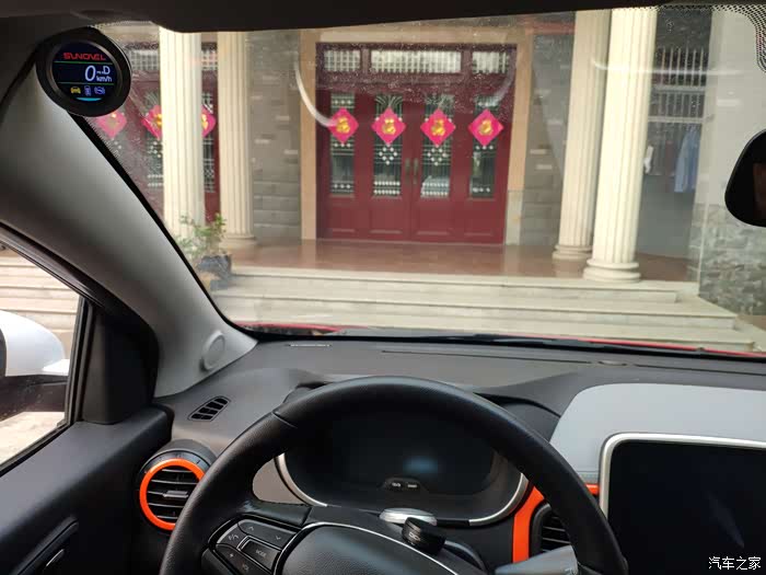

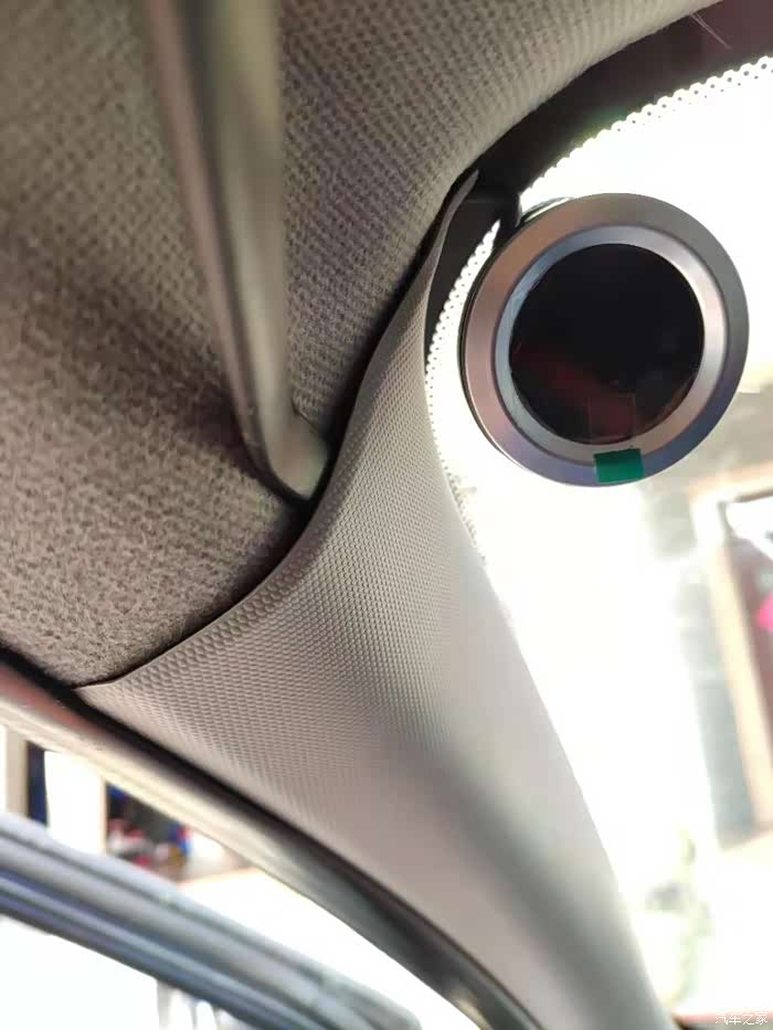

我没有放在仪表附近,我选择上面,这样一点线都看不见。很清爽
会显示速度, 70左右 会有 1-2KM 误差,不过不影响使用,我们按车上的仪表为准。
这是仪表走线
塞在A柱里面。

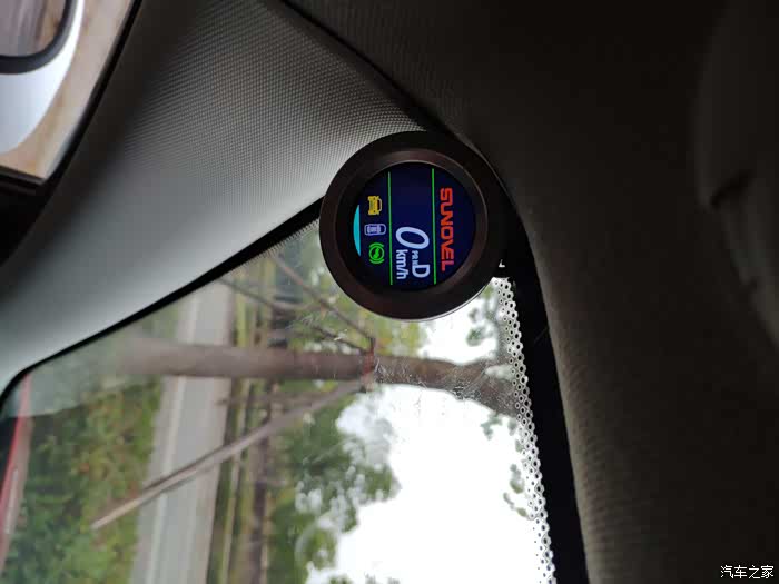

仪表 可以取下来,是磁吸方式,有一个圆球先粘在玻璃上,然后仪表吸上。
