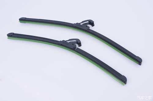

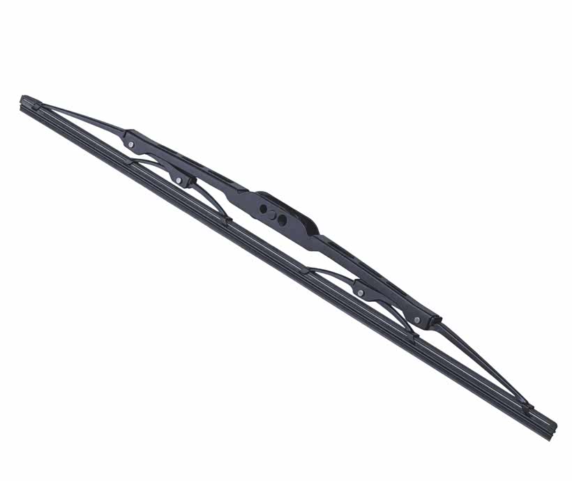

无骨雨刷和有骨雨刷的区别在于噪音、安全性、经济性、清洁力这4个方面。并且从这4个方面考虑,无骨雨刷比有骨雨刷更好。
一、噪音
有骨雨刷通过骨架形成了几个支撑点,而且它们所受到的压力不一致,也就导致在运动过程中磨损也不一样,同时还容易出现噪音的情况。而无骨雨刷通过内置钢条保持形状,能利用空气流动把雨刷刮条紧紧贴合在挡风玻璃上,压力分布均匀,噪音也更小。
二、安全性
有骨雨刷一般为金属材料,质地较硬,在某些极端情况下可能会给我们带来危险。而无骨雨刷为橡胶材料,质地较软,同时还设置了防浮翼,通过下压力将刮条固定,汽车高速行驶下雨刮不发飘。另外,无骨雨刷结构简单,更换还方便。
三、经济性
无骨雨刷器的设计追求与空气动力学的完美结合,彻底消除汽车高速行驶时由于风力造成的运动抖动,使刮片对玻璃的磨损度降到最低水平,由于雨刷磨损小可以使电机寿命延长2倍以上。无骨雨刷不用更换雨刷臂,直接更换原车传统骨架雨刷片即可,快捷还方便。而更换有骨雨刮器时,则需要有骨雨刮器跟雨刮器臂一起更换。
四、清洁力
之前提到的有骨雨刷通过骨架形成了几个支撑点,使得雨刷与挡风玻璃之间不能够完全的贴合,因此在清洁时,总会有部分区域无法清洁干净。而无骨雨刷能够紧紧的贴合在挡风玻璃上,各区域所受压力基本一致,这使得它的清洁能力良好且一致。但在选择无骨头雨刷时千万不要选择过大的雨刷,合适的才是最好的,如果雨刷过大,因为前挡风弧度的问题,与其不能紧密贴合,在雨天的时候,前挡风就会雨迹斑驳,影响视线。
