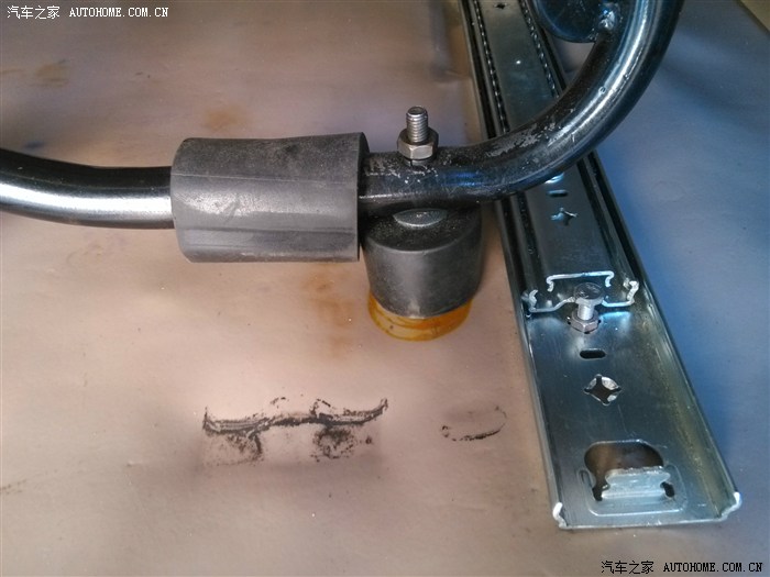

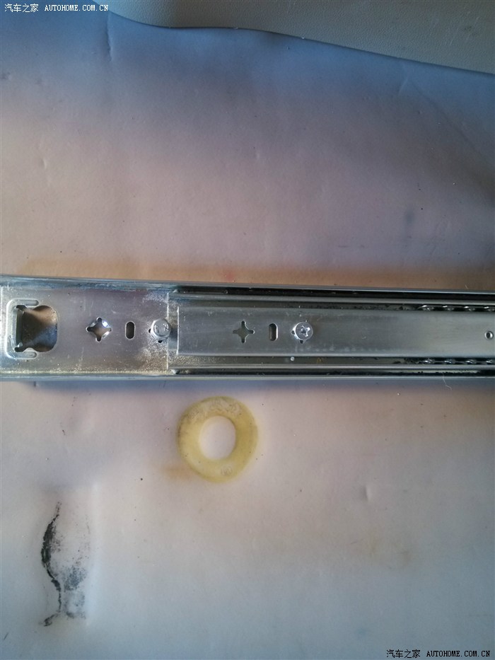

对于经常要装的货又不想拆掉第三排座椅的车友来说,这位车友的第三排滑轨式改装无疑是最完美的选择;
不拆第三排的好处:
1、不用担心JJ查车说你非法改装了(拆掉第三排有些地方JJ查到要罚款的)。
2、装货时直接把座椅折叠起来,省时省力(不装货时打开就能坐人)。

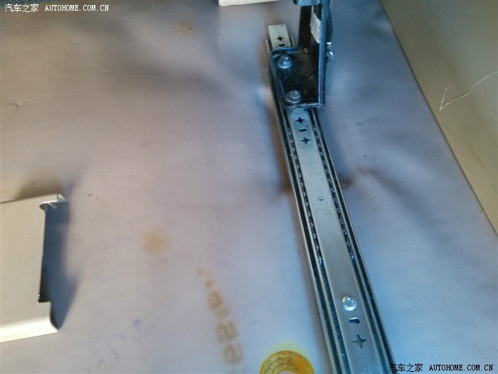

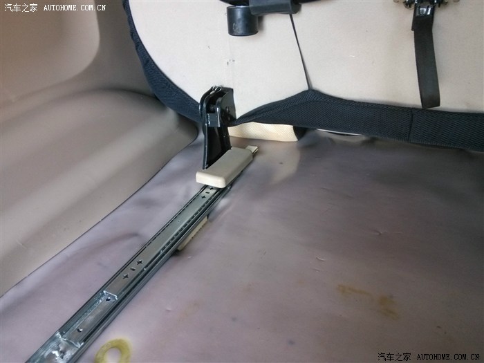

二排移到最前端时第三排座椅折叠后足足前移200MM多(二排暂时还没改折叠),废话少说,直接上图吧:
二排移到最前端,三排折叠的样子

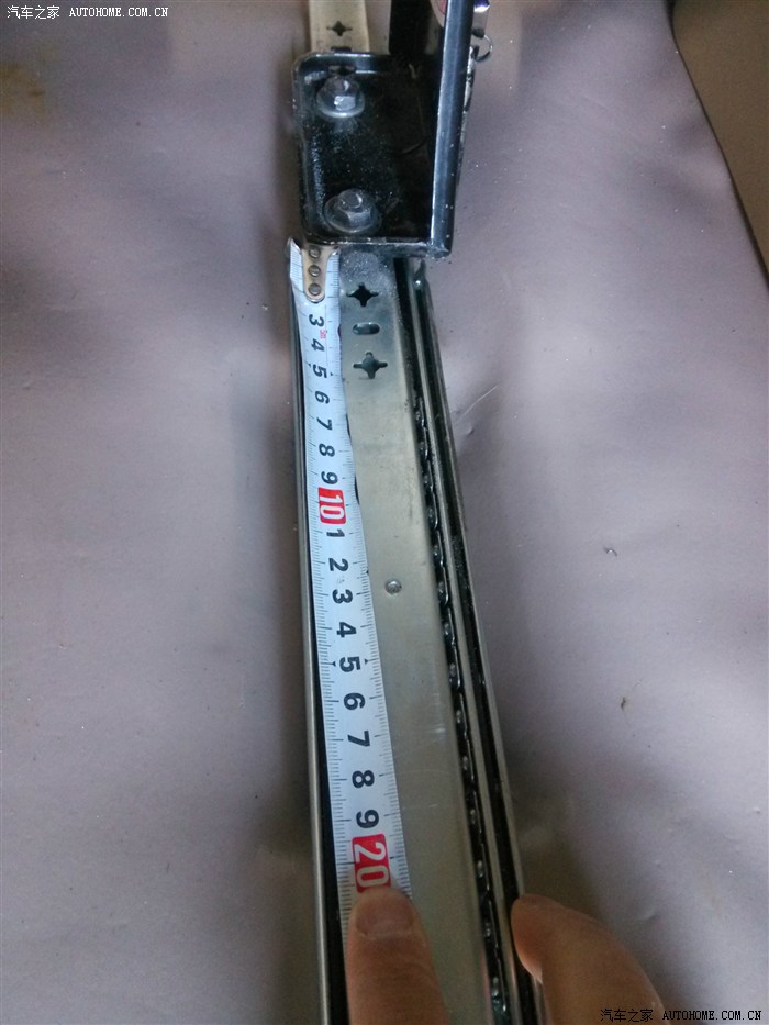

三排折叠前移200MM多(如果二排折叠后可以两排座椅同时折叠在一排座椅后,装货空间更给力)

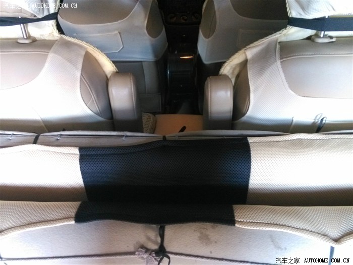

来个全景

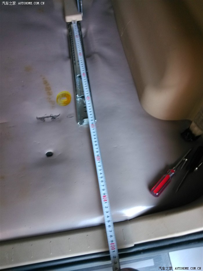

第三排座椅到尾门的距离达到900MM了,再也不用担装点小货装不下咯
改装后,三排椅脚到尾门达到800MM了
改装前,三排椅脚到尾门距离600mm不足
完美前移了200MM多,折叠后空间明显变大了。
期待二排座椅改折叠后的完美空间吧,车友二排的合页已经买回来了。有空改好后再上详细作业,大家等着吧。。。。。。。。。。。。。。
在些再次谢谢,汽车之家ID:dyskong的黑龙江宏光车友。谢谢您提供的滑轨改装图片,期待二排改好后的更多图片哦。。
最后祝大家生意兴隆 财源广进 银子满载而归!!!!

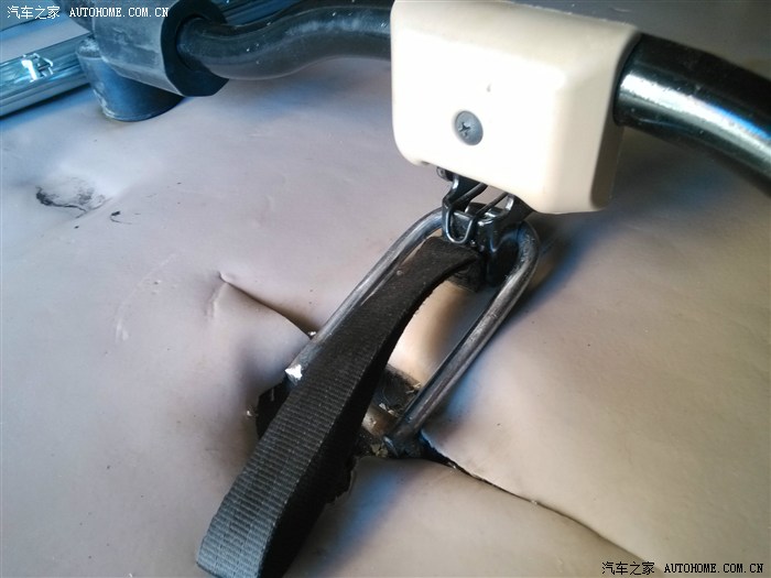

 继续上图:
