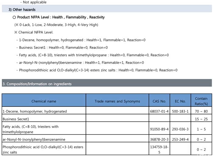

官网查询的MSDS安全文档,2018年的,PAO含量70-80%,商业机密15-25%
