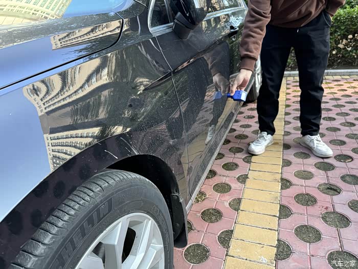

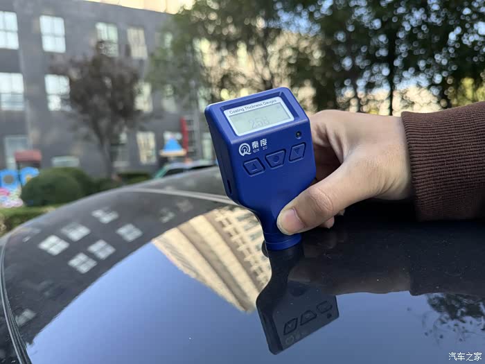

漆膜仪是一种有效工具,用于检测汽车油漆的涂层厚度。通常,汽车原厂车漆厚度范围在80至150微米之间。然而,一旦车辆进行了喷漆处理,这一数值会显著提升至300至500微米。若车辆经历了钣金修复,特别是涉及到刮腻子的情况,那么油漆层的厚度会远超过500微米,1000微米。通过漆膜仪的检测,这辆车经历过喷漆还是经历过钣金,我们心里已经有了结论。

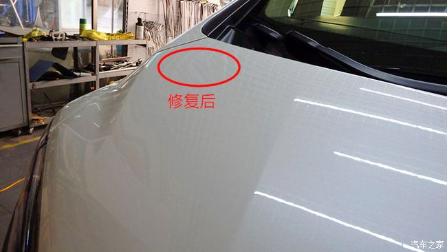

当车辆受到撞击导致金属面板凹陷时,通常会先进行钣金,然后使用腻子来平整表面,随后进行打磨和重新喷漆。因此,刮腻子后的漆面厚度会显著增加,但是这个厚度用肉眼是无法看出的,这可以通过漆膜测试仪进行精确测量。
验二手车时,确保车身框架的完整性至关重要,如何有效的利用工具判断出维修点位,继而进一步判断车损情况,是每一位二手车从业人员的必修课。而相对车身框架而言,漆面的损坏可能只是小问题。
在进行二手车评估时,漆膜仪的使用尤为普遍,是几乎每位评估师都会使用的工具,正确认识和使用漆膜仪,能让验车如虎添翼。
