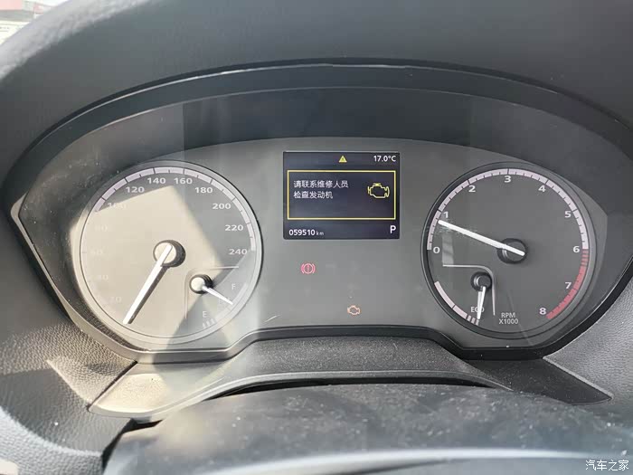

发动机故障灯亮了。跑起来没问题,消了一次又出来了有影响吗。
5
问答帖
5
湖北
2025-03-03 22:45:23
山西
2025-03-03 22:46:56
老车好多都是这样,有时候就是传感器的问题,发动机其实根本就没有问题。
#提车分享#1月分享提车作业,立即获得300元现金红包!
广东
2025-03-03 22:47:22
您好,你现在仪表盘这边出现发动机故障灯点亮,然后观察一下发动机有没有抖动的情况,如果说没有抖动的话,一般是发动机外部传感器的问题导致的,尤其是氧传感器。如果说有诊断电脑检测出来的故障码,照片这边可以发过来看一下。如果说出现有抖动的话,需要检查一下点火线圈火花塞的问题。
江苏
2025-03-04 04:50:58
你中间那块屏幕还能显示里程,油耗,时速之类的吗
陕西
2025-03-05 23:02:21
大概率是三元催化效率低
甘肃
2025-03-06 14:15:17
买的联动泳把3元催化没了。
