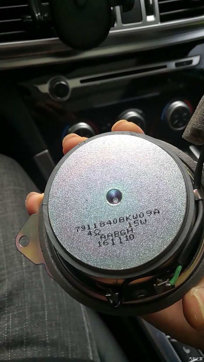

前段时间把四门中低音和高音全部用银笛替换后,可以说效果甩高配的燕飞利士几条街,现在中置喇叭就是鸡肋了,打算拆卸下来看看尺寸找个3寸4欧20或30W替换。上面是拆下来的面板,用塑料撬棒撬开这4个卡扣抽出来即可,很简单原厂中置尺寸:厚3.8-4公分,孔径直径10.8cm左右,一定不能选大于4cm厚的喇叭,否则盖子盖不上15W的喇叭,换了4门喇叭后不换掉中置在同样音量下,中置声音太大
