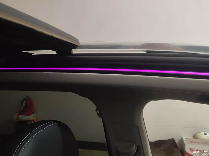

氛围灯灯带从天窗前端预留的孔穿进,一直向后沿灯槽装好,灯头卡在前端的预留孔中,打硅胶防水并固定,装好两边饰板、拉手,大半天时间终于搞定,功成圆满!

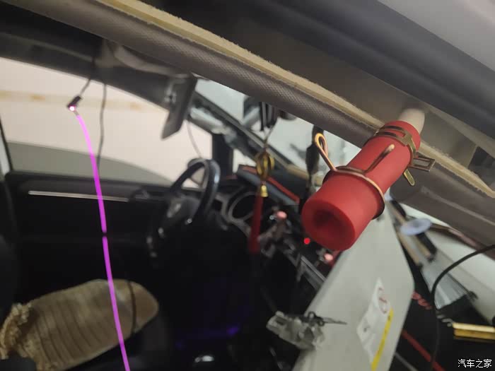

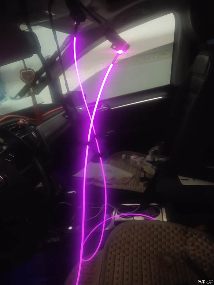

在更换排水管接头的同时,从脚窝灯经A柱引线到天窗接左边氛围灯,右边氛围灯线经顶蓬从左边引出,避免从B柱重新引线,先测试氛围灯是否通电点亮。

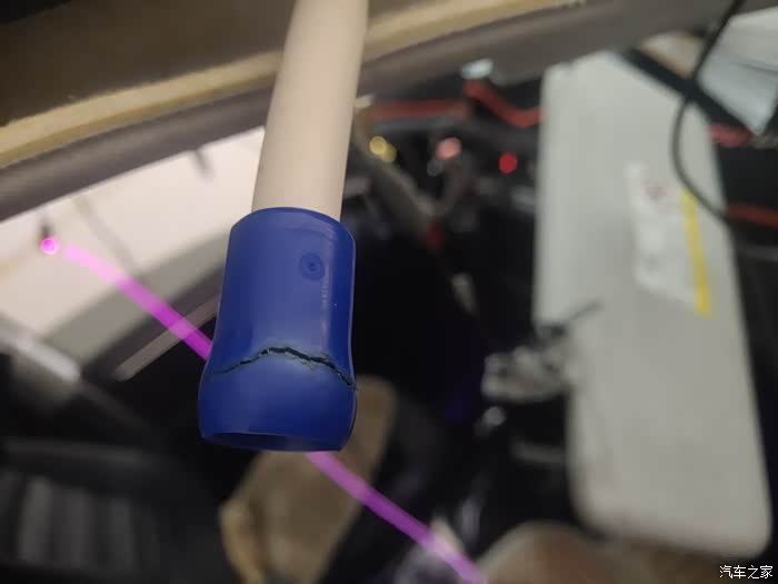

按相同流程拆下右边排水管,发现已开裂,庆幸及时处理,避免漏水造成不必要的损失。

一番折腾后拆下左A柱饰板、主驾拉手、遮阳板,拉开顶蓬,拆下排水管,排水管接头没明显老化,拆装不易,果断更换。
