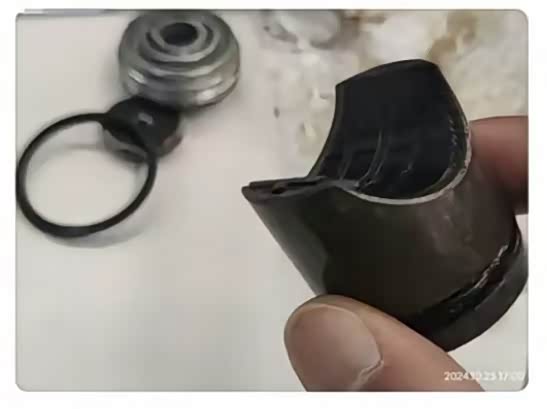

最近去4S店和上汽售后都说没有换方向机总成这回事,逐投诉后,4S店说给出了可维修方向机的方案,怎么维修呢?就是换个转向机压块。一开始忽悠说要修两天。
结果,这周去4S店换了这个转向压块,实际只花了1个小时就换完了,包括试车才1个半小时。效果有一点回正,但只能回半圈,后面就又卡滞了,只能人手赶紧扳回,异响还是有。只能说维修一下比不修强一点,问题还是存在,另外4S店要单独收四轮定位费,此处 呵呵一下。
方向机坏了只能换总成,修是修不好的。
怎么说呢,上汽通用确实是一家良心企业,从刷程序、换十字轴、到换转向机压块,确实是在聆听用户的声音,也一直好像在处理,但就是不能给把问题解决好。最近看到上汽通用三前季度销量比去年同期下降61%,再加上售后也这个样子,只能一声叹息...
维修单和现象给大家看看:
