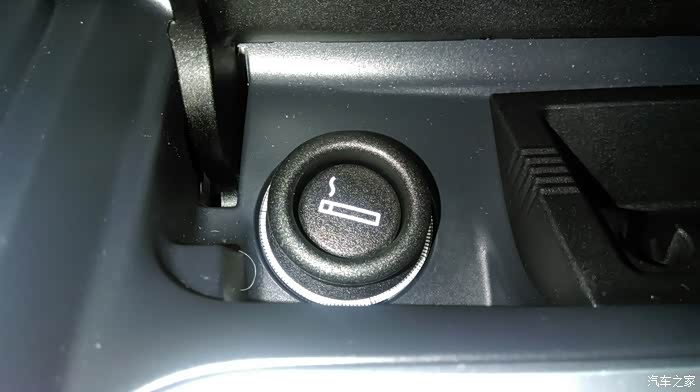

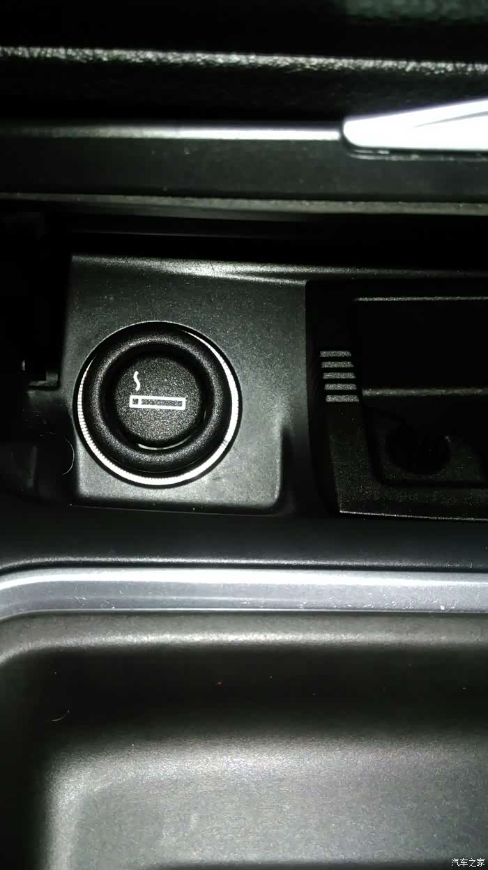

MT哀木涕 2016-3-13 13:50:11 发表在 沙发
反过来。。。推出来就好了。。。晕了
Ebulahan 2016-3-13 13:50:20 发表在 板凳
我的已经坏了。凹进去是点烟,之后弹出来就平了
有没人知道为什么啊?
Awaydzs 2016/03/13 14:07:50 发表在 6楼
正常的
jayces 2016/03/13 13:51:56 发表在 4楼
但是我没点烟都凹进去了
都市拖拉机驾驶员 2016-3-13 14:12:14 发表在 8楼
凹进去是加热!工作中!温度够了就弹回来了
Ebulahan 2016/03/13 14:41:39 发表在 9楼
你试试按下去(点烟状态),过一会儿能否烧红了自己弹出。能行就是好的。我那个坏了,按下去固定不住,直接弹回来。
沉笔飞书 2016/03/13 14:48:39 发表在 11楼
你从反面看一下,是有两个弹簧的小卡口,你用个平口螺丝刀,轻微调一下就可以了,或者,你以后用到这个点烟器的概率基本上是0,不要纠结了
jayces 2016/03/13 14:57:01 发表在 12楼
好的,谢谢
jayces 2016/03/13 13:51:34 发表在 地板
我试过了,插回去还是会凹进去的,这正常么?
