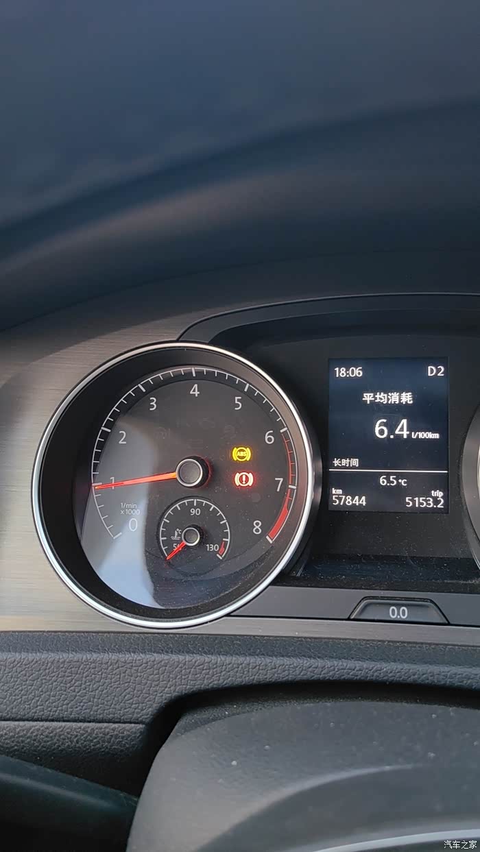

高尔夫7,1.4T

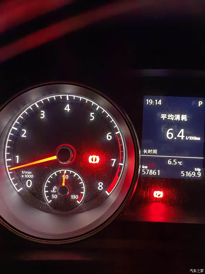

本来正常行驶中,按了下空调按钮,突然就开始“滴滴滴”响了三声,制动警报亮起。在路边停了一小会儿,再启动,就abs和制动警报都亮起了。
但开着一直没觉得有问题。
第二天到修理厂,师傅说有可能是误报,先用电脑把警报消了,他又开着转了几圈,告诉我再亮了再来。结果还没开半个小时,制动警报又亮了。
可开着没有任何感觉啊…
有同样情况的朋友么?怎么解决呢?

图片中显示的制动助力系统故障警示灯原因如下
第一,首先需要用电脑读取一下车辆刹车系统的故障代码,重点检查一下ABS传感器,如果传感器损坏,就会导致相关的故障报警。对应更换损坏的传感器就可以费用,大概是在100到150左右。
第二就是车辆相关的刹车助力系统有漏气的现象,需要检查一下真空助力器或者是单向阀是否漏气。

出现这种情况的话先用电脑检测一下系统看是否存有故障码。其次就是真空管路及电磁阀本身看是否有问题,还有真空助力电磁阀插头线路,看是否断路接触不良,如果刹车都正常,刹车也不硬的话,一般是偶发故障对

后车轮的传感器坏了

可以检查一下制动液够不够了,也有可能是轮速传感器脏或误差超差可能导致ABS系统无法正常工作,仔细注意点制动系统反应是不是延迟,有没有噪音什么的

同故障原因,自己换了个真空传感器,故障码消失了
