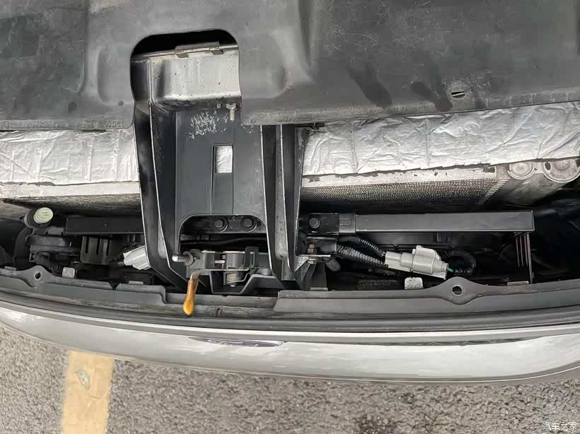

动工,第一步先拆掉电子扇。

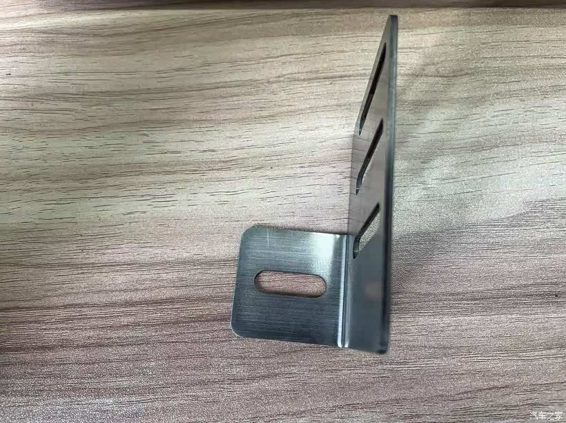

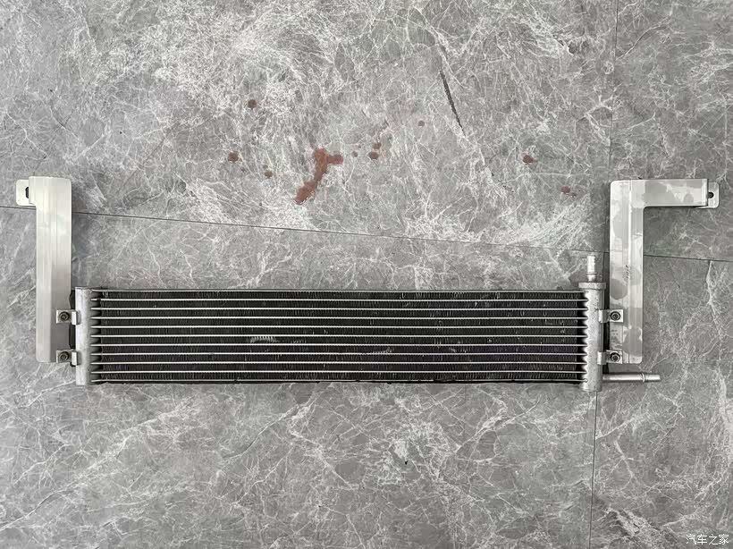

为了安装变速箱散热器,把安装的电子扇拆了,安装好散热器后再重新固定电子扇,正好换掉之前改造的电子扇支架。新的支架直接替换原来的旧支架,安装位置一样,支架固定螺丝也换成不锈钢的了。这里感谢车友提供了一个沃尔沃的双电子扇模块,正好也一起安排上去,把继电器控制的线束也一起换掉。用双风扇控制模块可以一起控制电子扇,还可以调节高低速。完美!

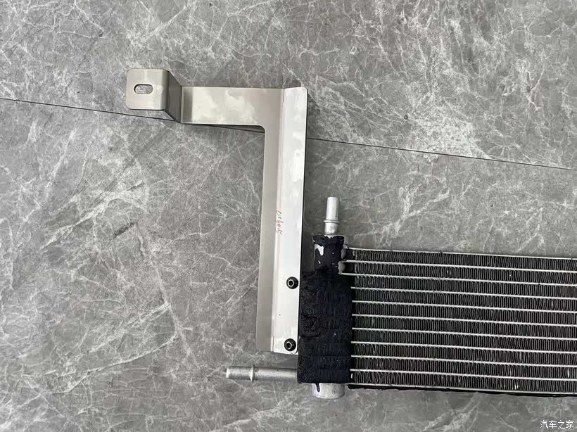

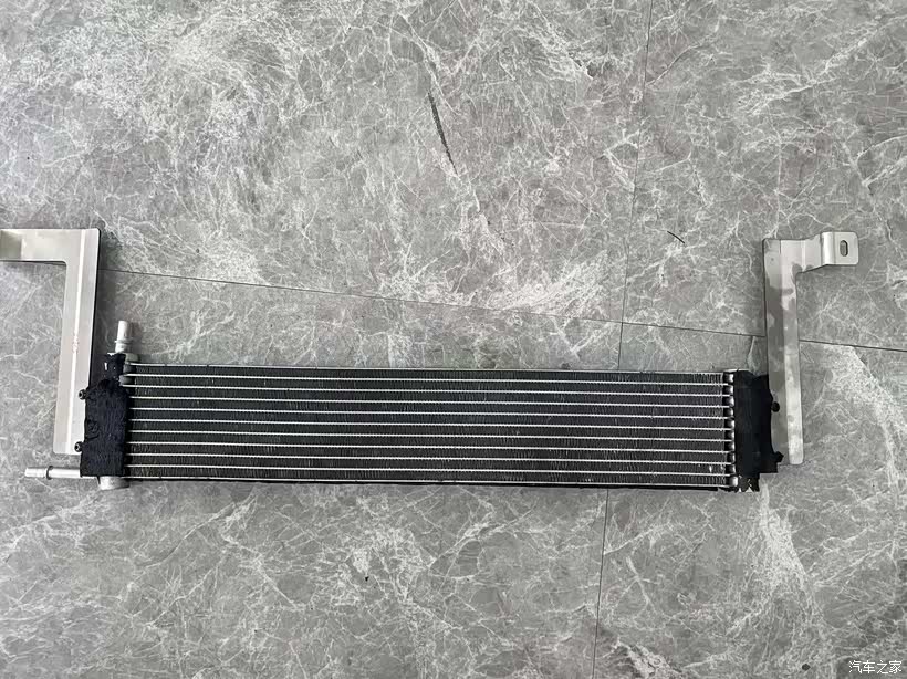

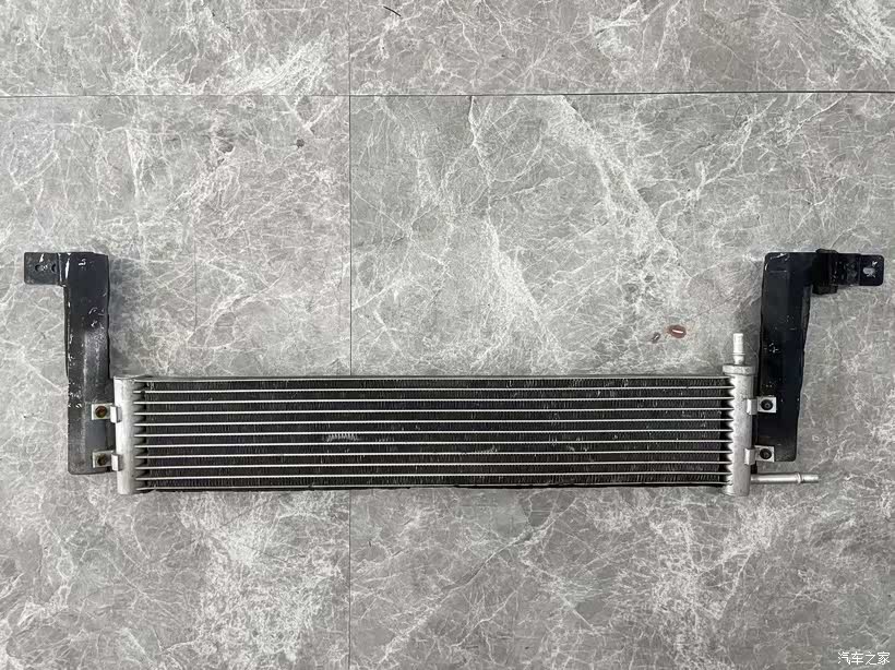

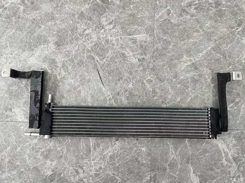

拆下来的变速箱散热器,支架是旧版本,手工改的。
拆下来的旧支架,还留有手搓的痕迹。

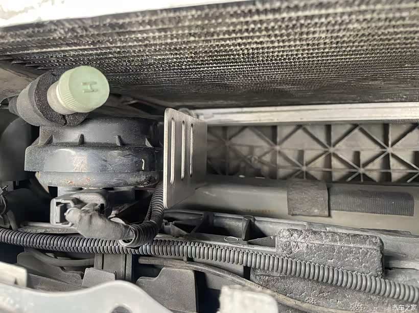

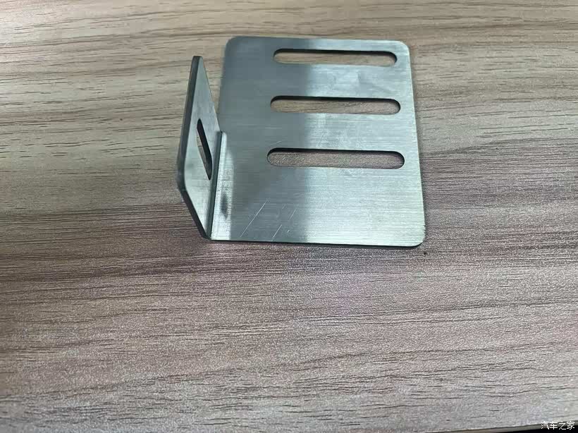

更换新的右支架
更换新的左支架
左右支架安装完成
支架正面

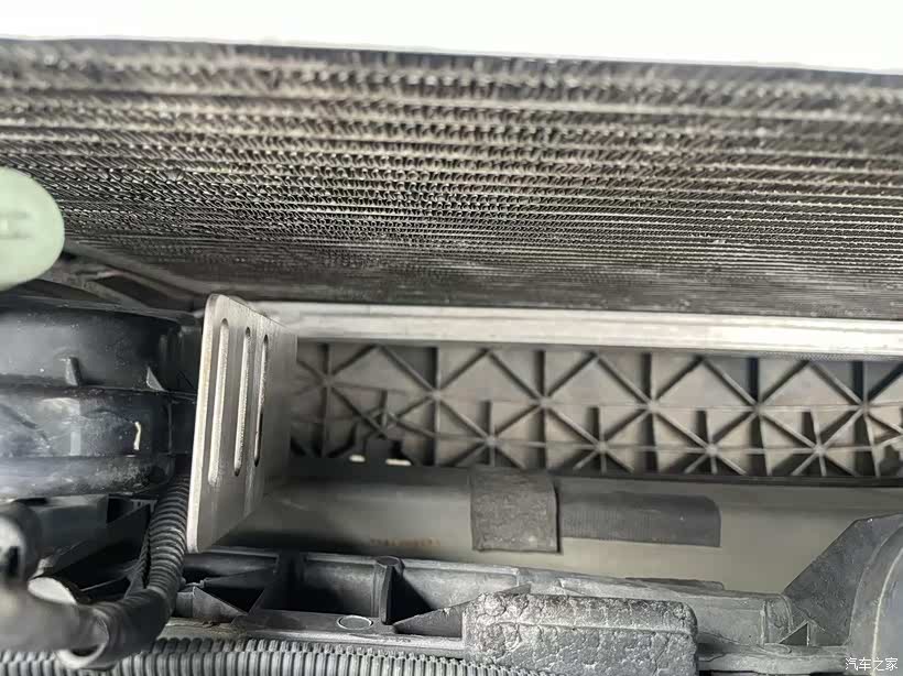

支架贴了一层高温棉,防止跟冷凝器之间摩擦震动。

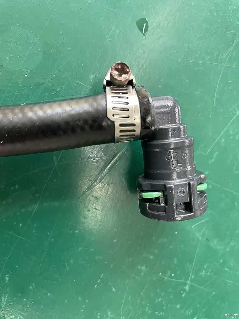

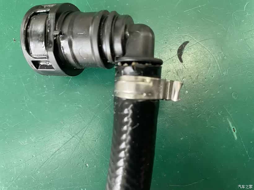

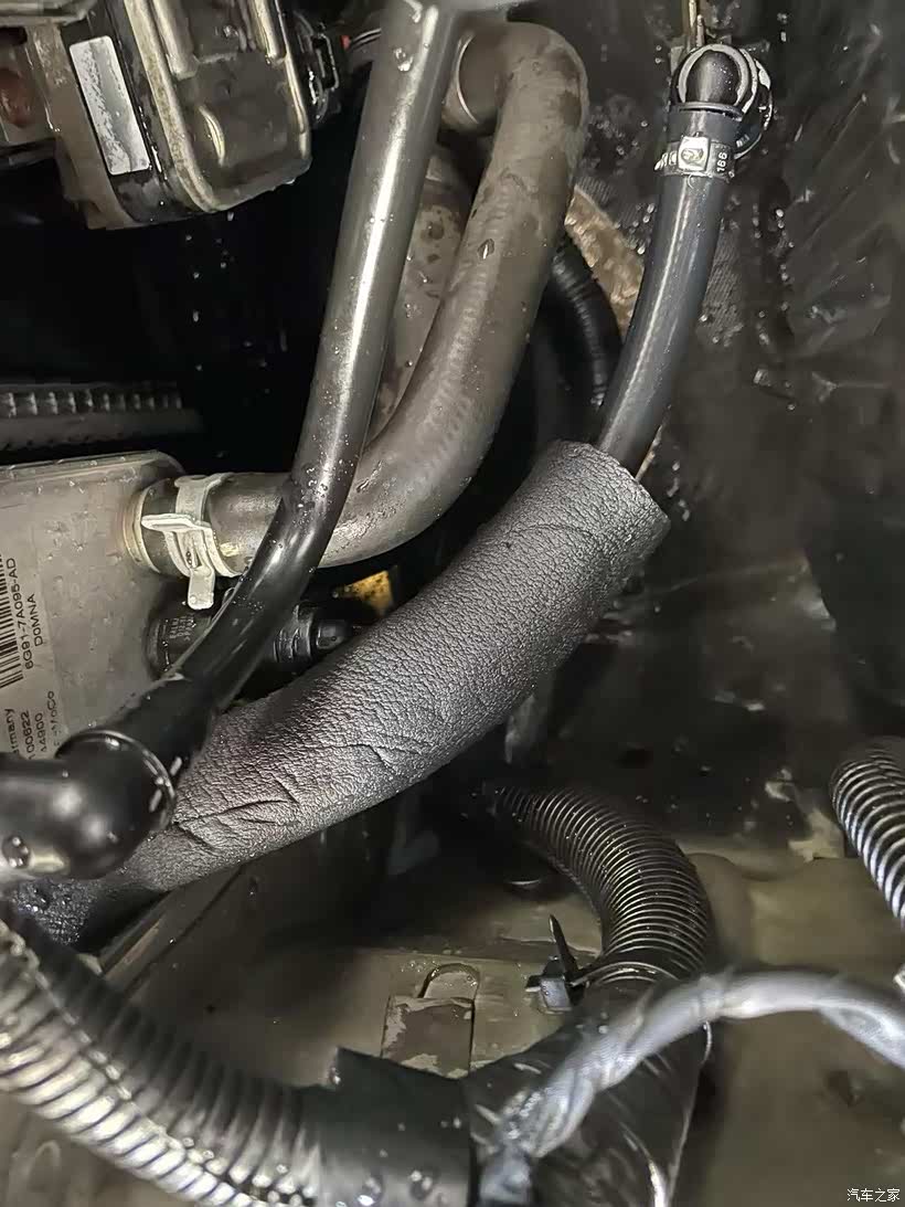

这是拆下来的旧油管,旧油管接头处明显开裂了,换新管顺便更换新的卡箍。
旧的油管已经发硬老化了

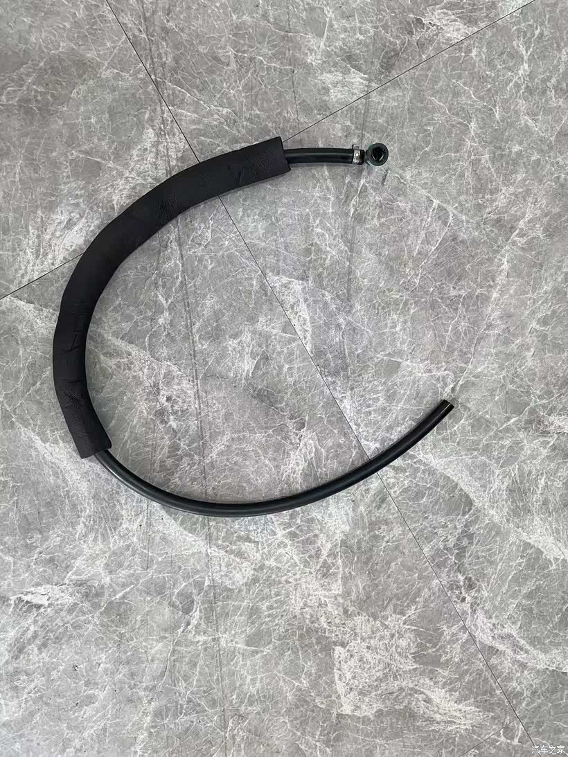

新买的管,很软。套上一层海绵防止摩擦震动。买的一米管,剪开整好做两条油管(一进一出)刚刚好。

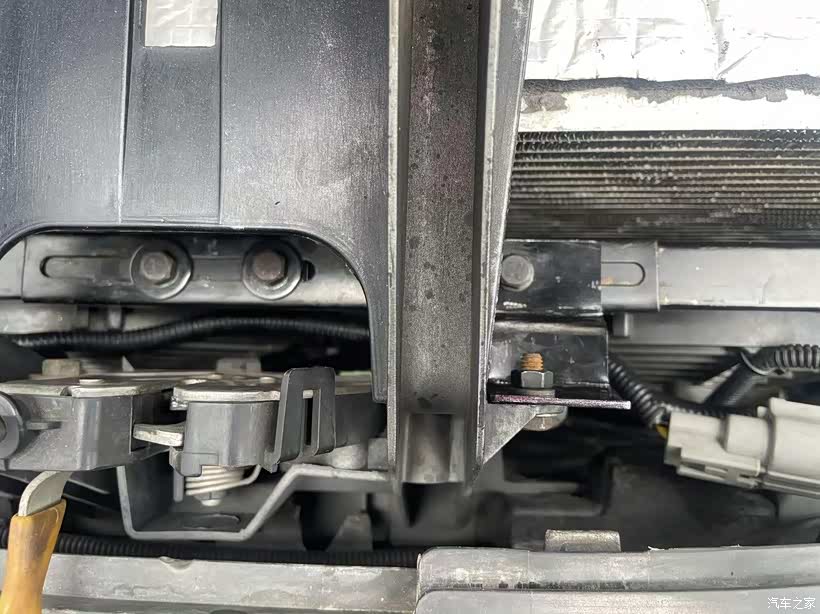

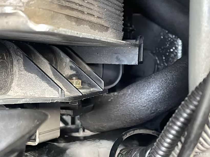

右边散热器固定
左边散热器支架固定

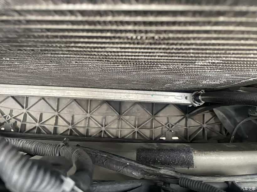

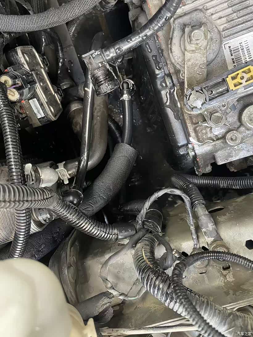

连接好的变速箱油管
油管安装完成

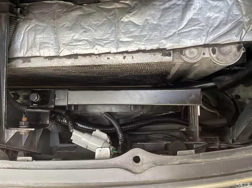

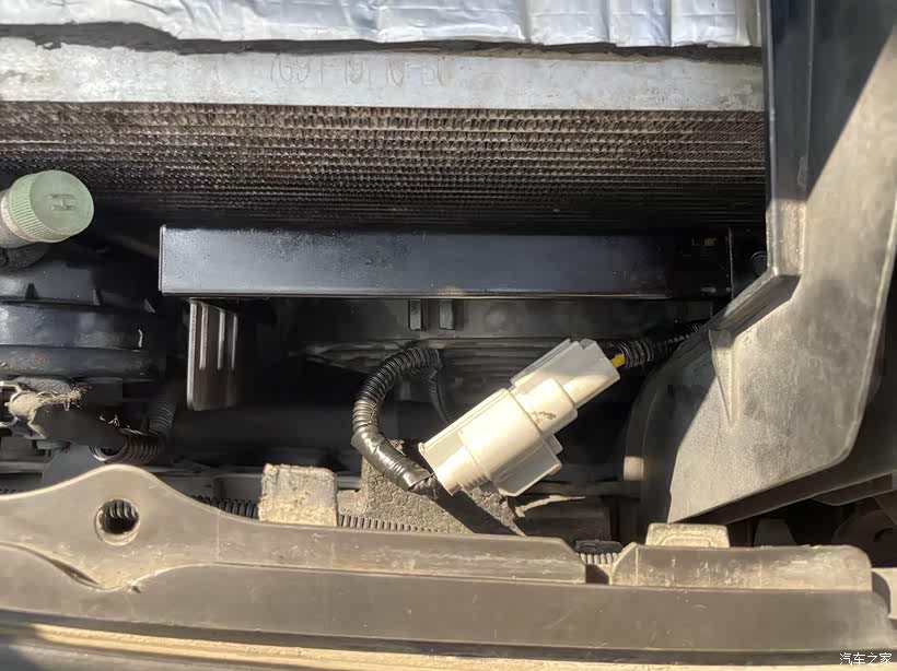

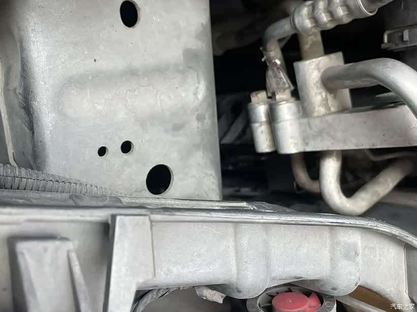

变速箱散热器管路连接完成,启动车辆检查看看是否有异常。接下来开始安装新的电子扇支架更换双风扇模块跟线束。

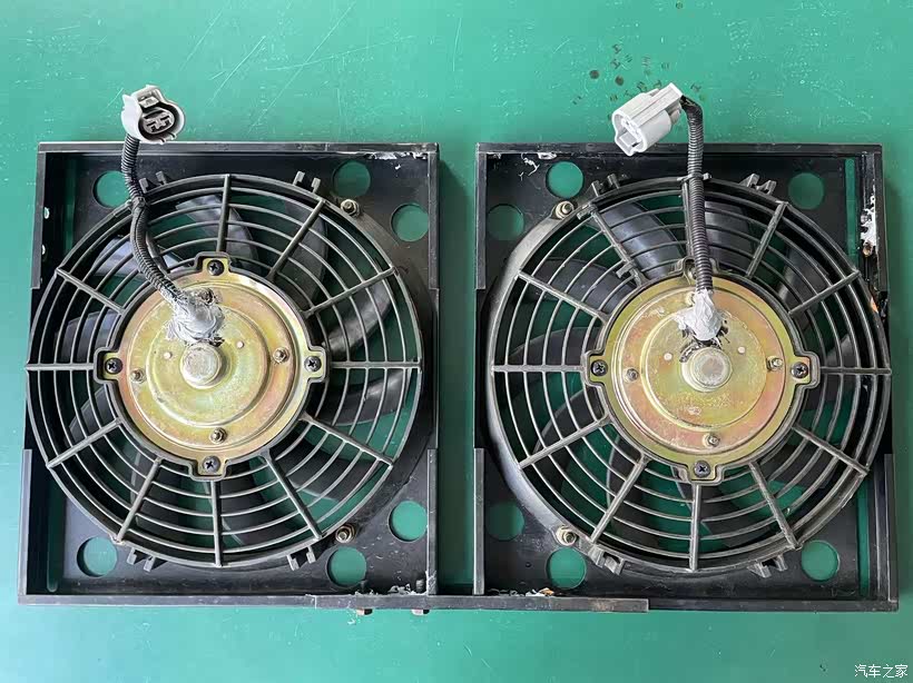

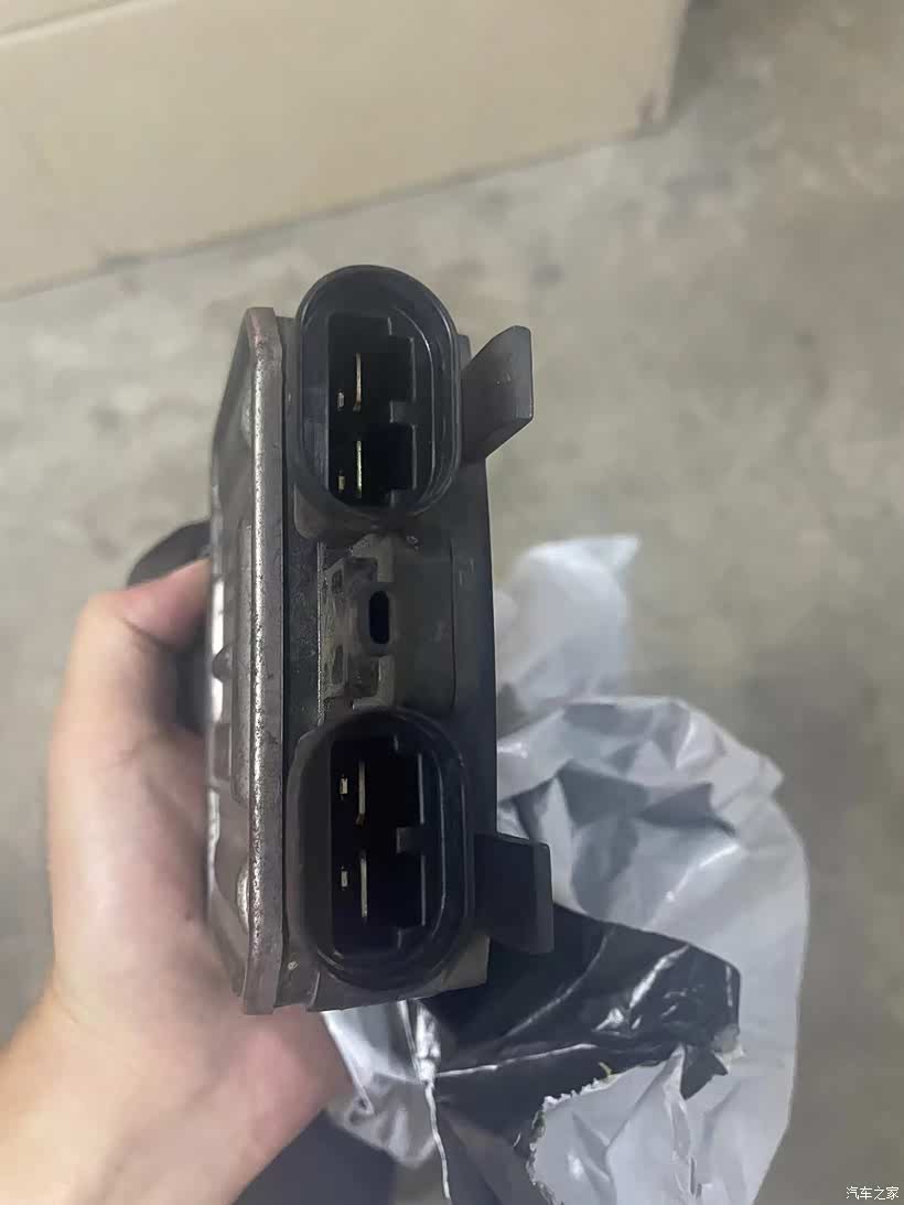

双风扇模块,直接替换原车单风扇模块。

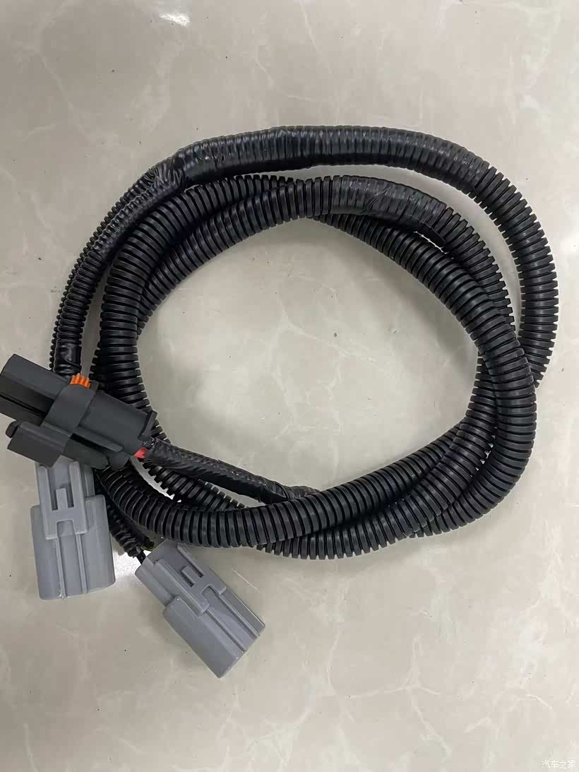

自制双风扇模块线束,电子扇跟双风扇模块对插。
电子扇左边支架
电子扇右边支架
拆开电子扇拿下来把线束部分重新加固打了密封胶
固定好电子扇左支架
固定左边支架跟电子扇
固定右边支架跟电子扇
电子扇右边支架固定完成
电子扇中间固定支架
电子扇恢复安装完成,

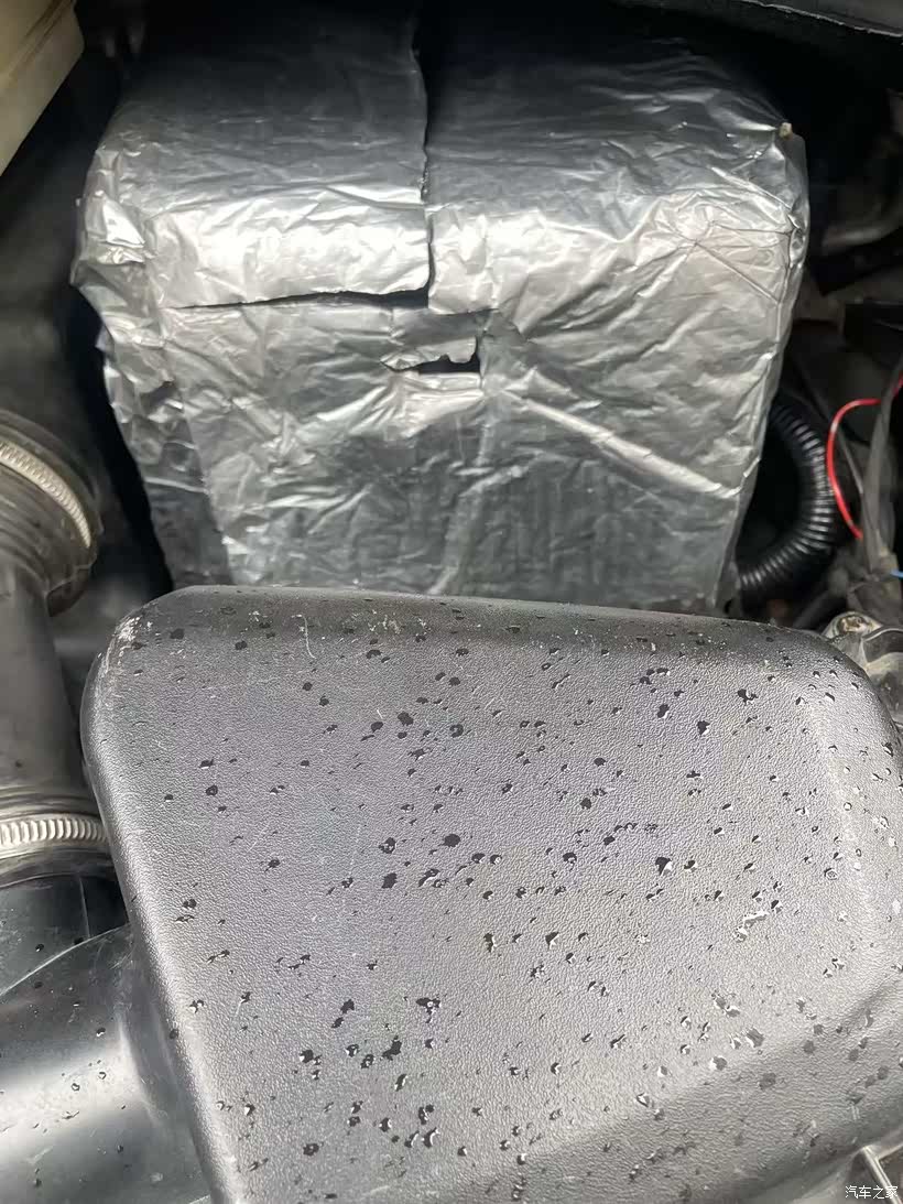

顺便把电瓶用隔热棉包裹一下
