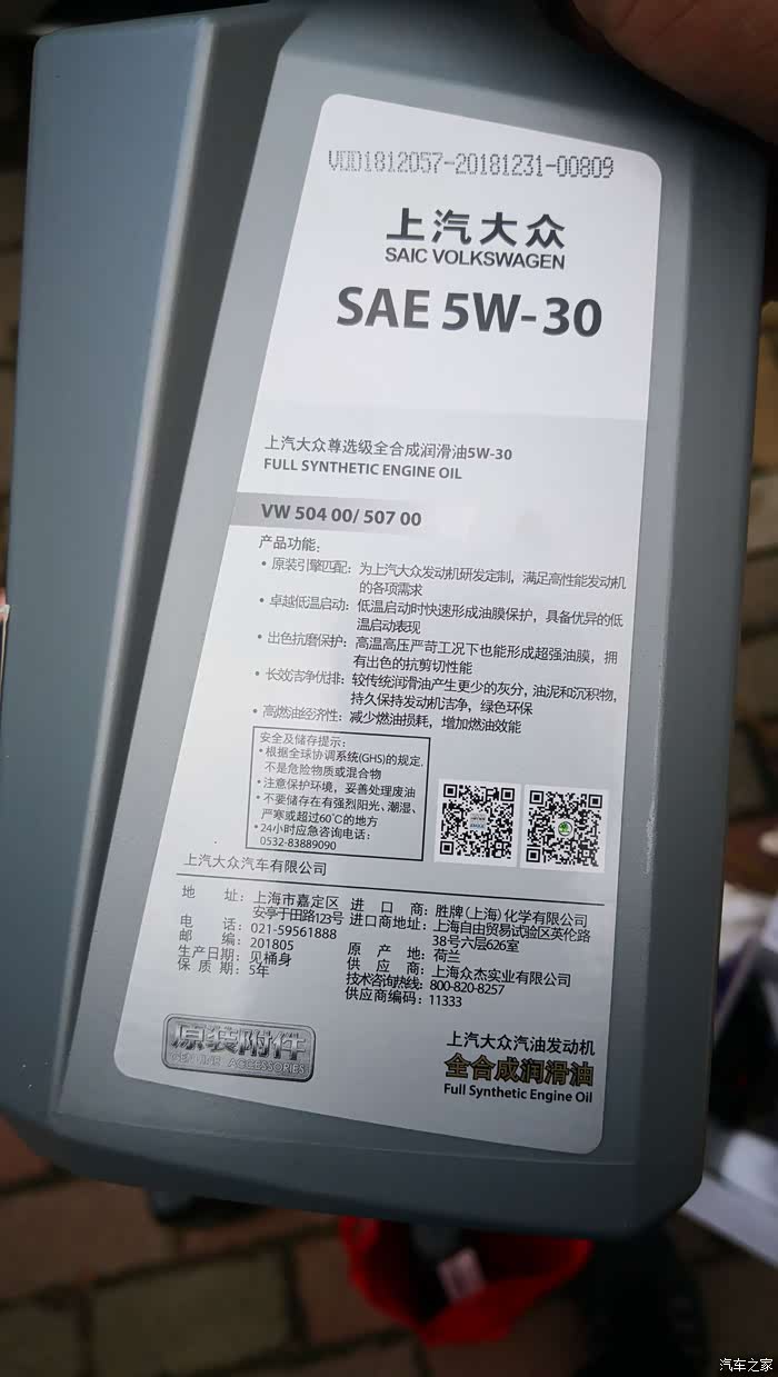

大众4s店给ea888三代高功版,上的就是504认证的5w30,乙醇地区,车主都不懂,大众敢给上,车主敢用。7000公里机油到下限缺机油报警。
这个胜牌代工都是1.6用的
一文钱都没有 2019/07/13 17:12:26 发表在 5楼
我的就是三代888,首保的时候,免费用5W40的原厂矿物油,少加钱用5W30的尊选,尊选现在好像都是胜牌代工。加钱多上0W40的黑钻,黑钻有两家代工,嘉实多和美孚。我当时问4S,5W30没有502认证,你们也敢给要求502认证的车用吗?他们的回复是反正也用不坏。

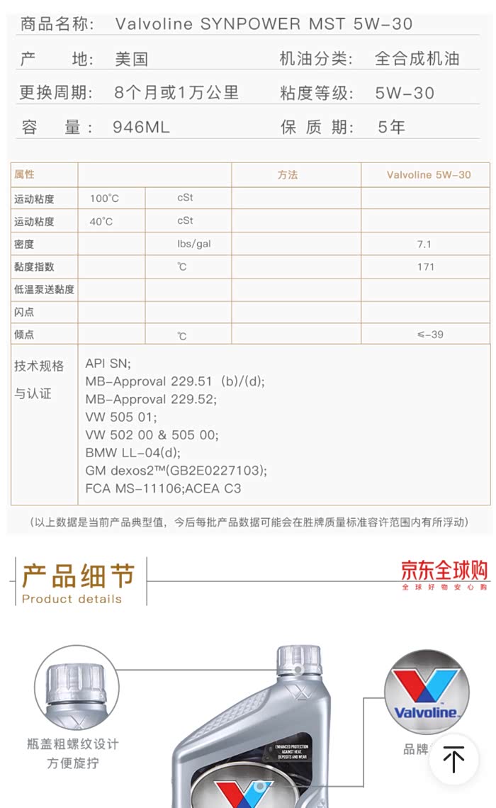

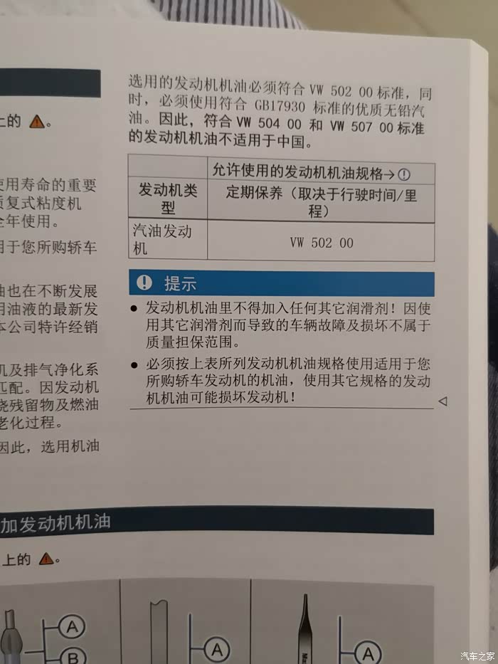

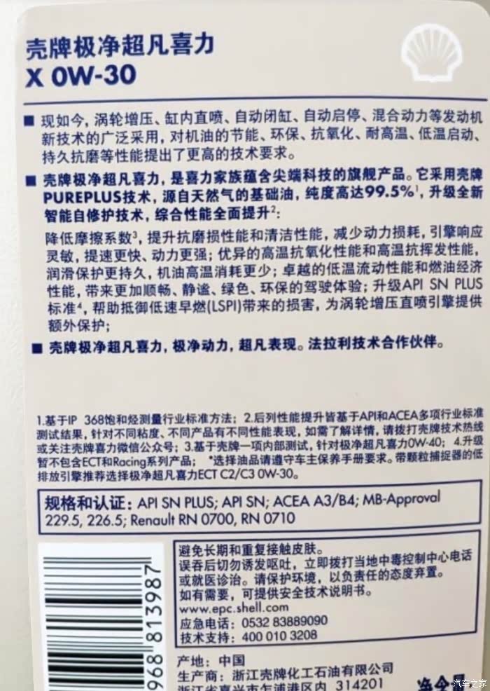

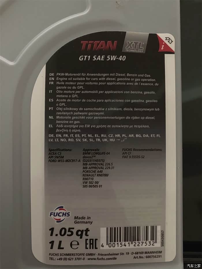

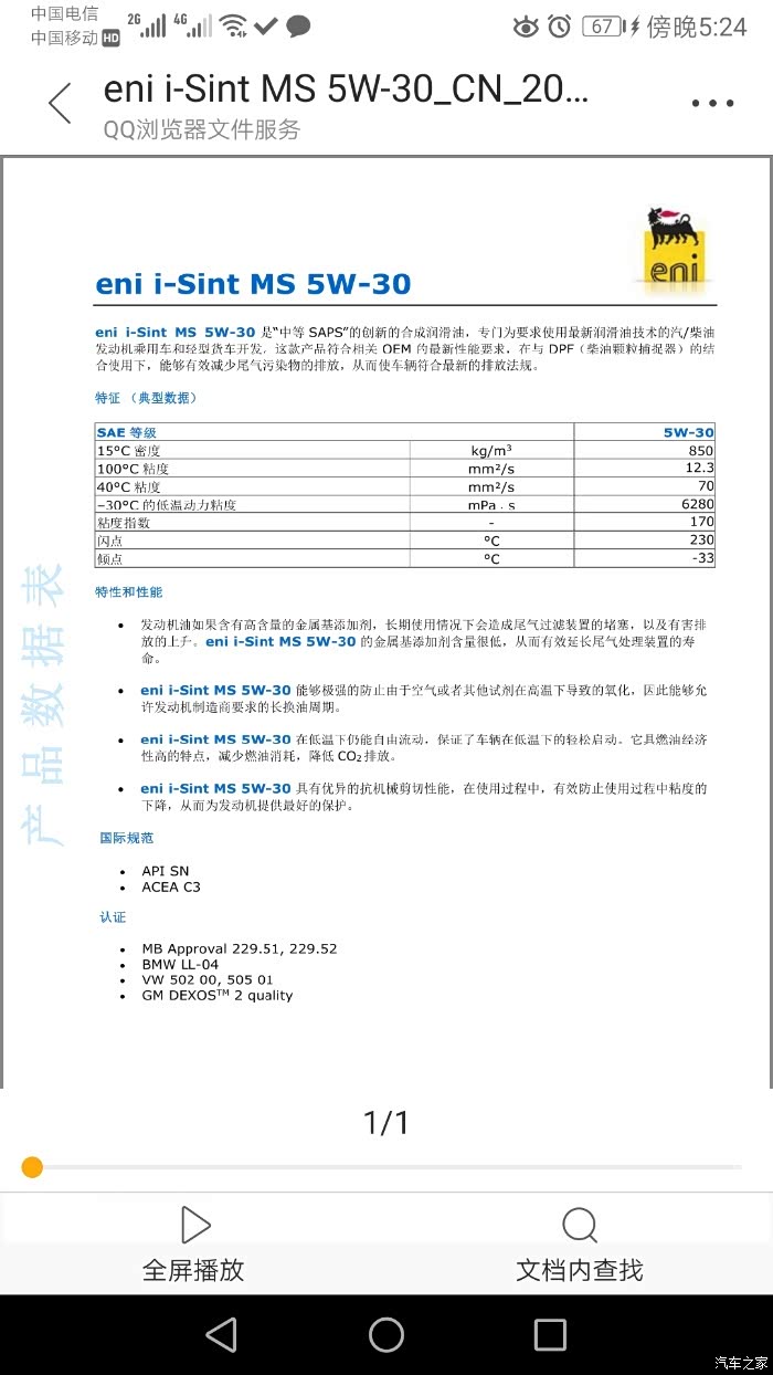

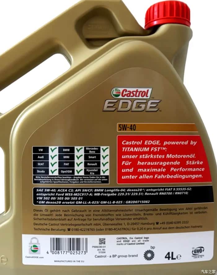

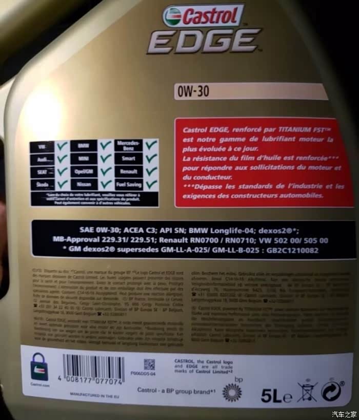

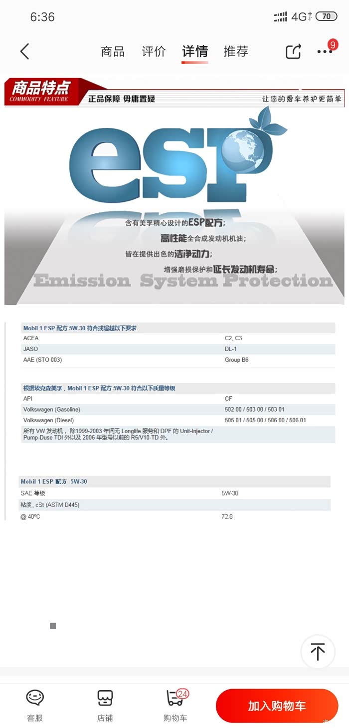

立竿未必见影 2019/07/13 15:50:23 发表在 主楼
50400 50700与50200 50500是兼容关系吗?保养手册要求用50200认证的机油,但是我发现有几款50400的机油,壳牌ect c2 c3 0w-30,,美孚esp5-30。。能用在要求50200的车上吗!求解!看不太懂!
立竿未必见影 2019/07/13 17:40:32 发表在 12楼
不是说乙醇最好不用c3机油吗
myphgy 2019/07/13 18:48:09 发表在 17楼
丢机油明显的机头,不适合用黏度、抗剪值偏低的504认证机油,比如EA211系列。
