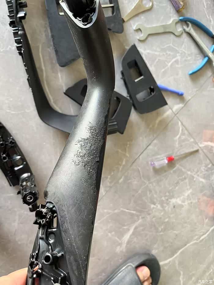

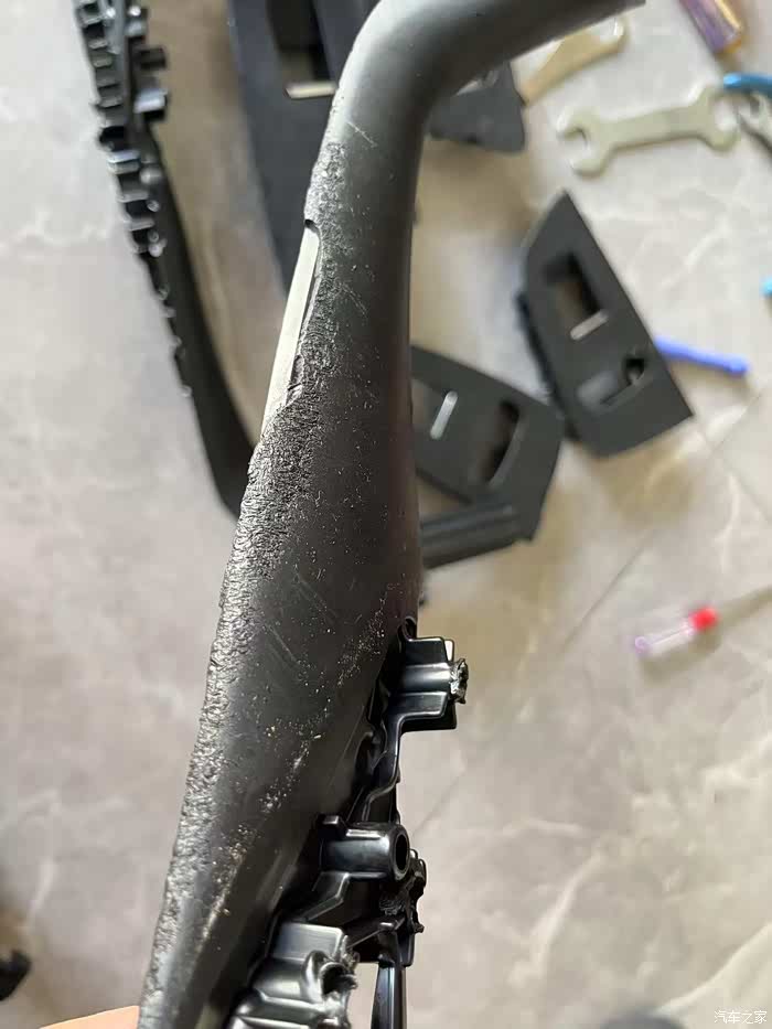

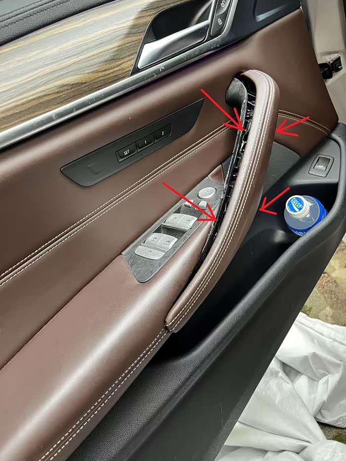

宝马5系2019款领先豪华版,才5年多的时间,门把手发粘,融化,烂成这个样子,手一摸掉渣,粘到手上很难擦洗掉,实在忍不了,决定换掉,去4S店一整套下来要几千块,换的还是一样的材质,过不了多久还会出同样的问题。想想还是自己动手一步到位换成副厂塑料件算了。

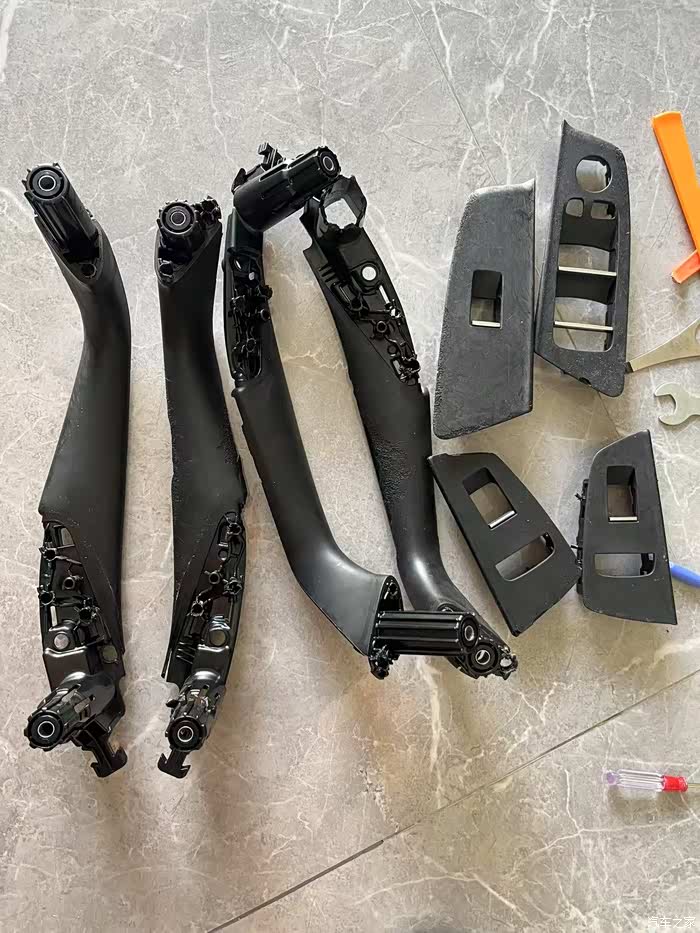

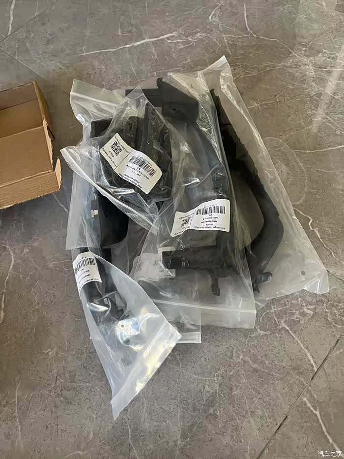

直接马云家下单,400块一整套,4个内门把手+4个升窗器开关面板
哈哈,对比下拆下来的原车件,烂成什么样子了

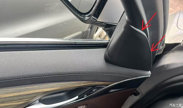

首先要把这个三角盖板拆掉,这个很好拆,撬板插进去慢慢撬就可以
然后就是撬这个内门把手,内门把手外壳盖板是通过卡扣卡上去的,撬板从上下两侧插进去反复去撬就成下图这个样子了

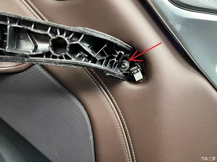

慢慢取下内门把手的外壳盖板,有两颗内六角螺丝,直接拧下即可

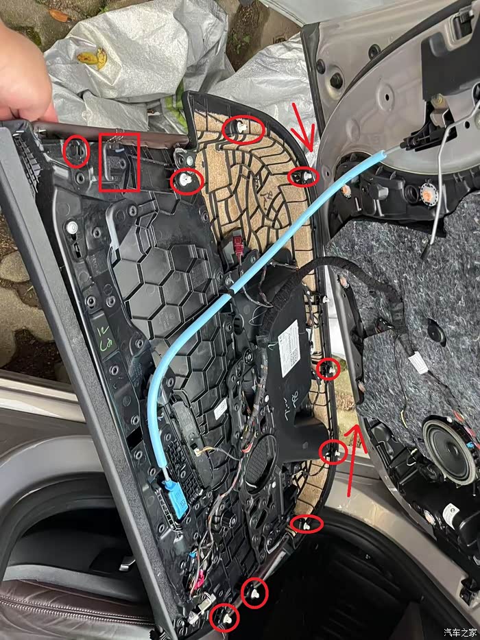

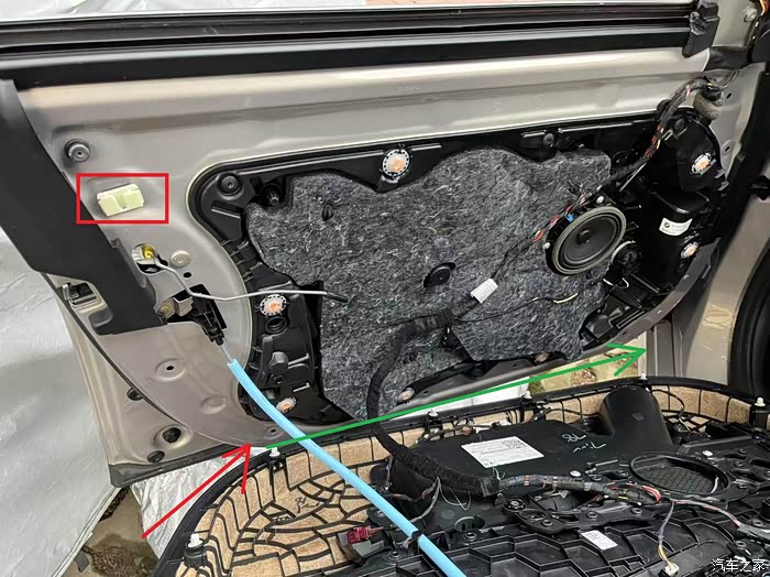

然后就可以拆整个内门饰板了,这个内门饰板是通过10个白色的卡扣(下图中红色椭圆框)扣到门上对应的小孔里的,外加一个挂扣(下图中红色方框),挂扣是挂在车门上的,撬完卡扣后把内门饰板慢慢往上提就可解开这个挂扣
拆这个内门饰板,需要从最下面(下图中红色箭头位置)把撬板插进去,使劲撬撬开一个卡扣后,慢慢沿着下图中绿色箭头方向滑动过去,去撬下一个卡扣,前几个卡扣不好撬,撬开三五个之后,剩下的就很好撬。这个白色塑料卡扣有可能会撬坏,后面又去马去家下单买了几个。

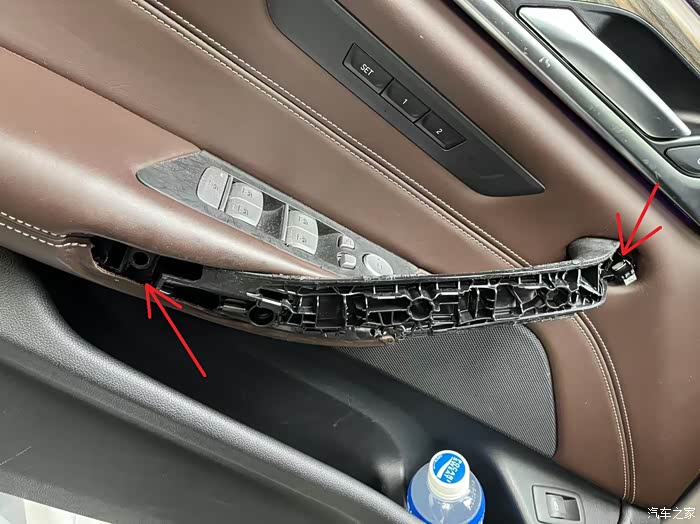

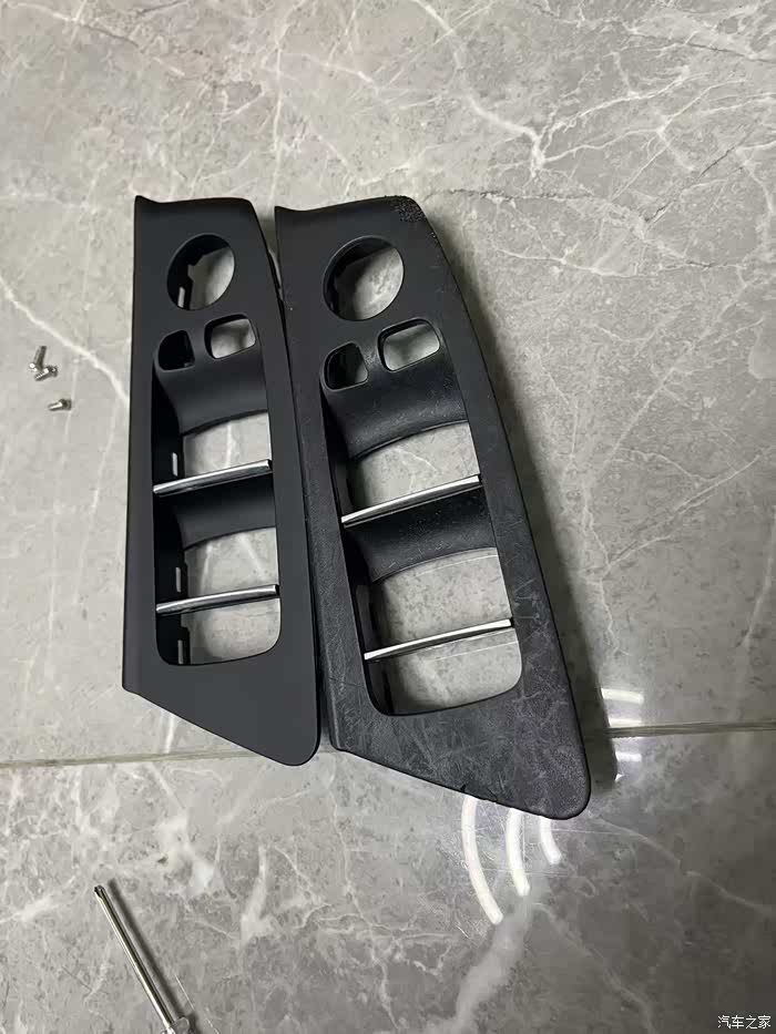

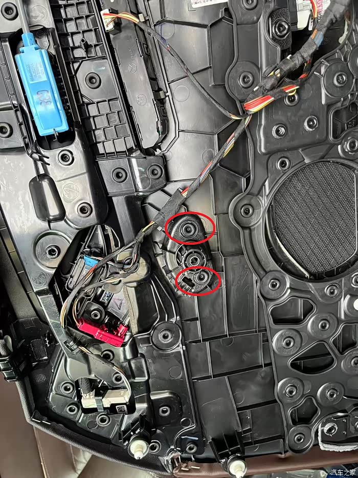

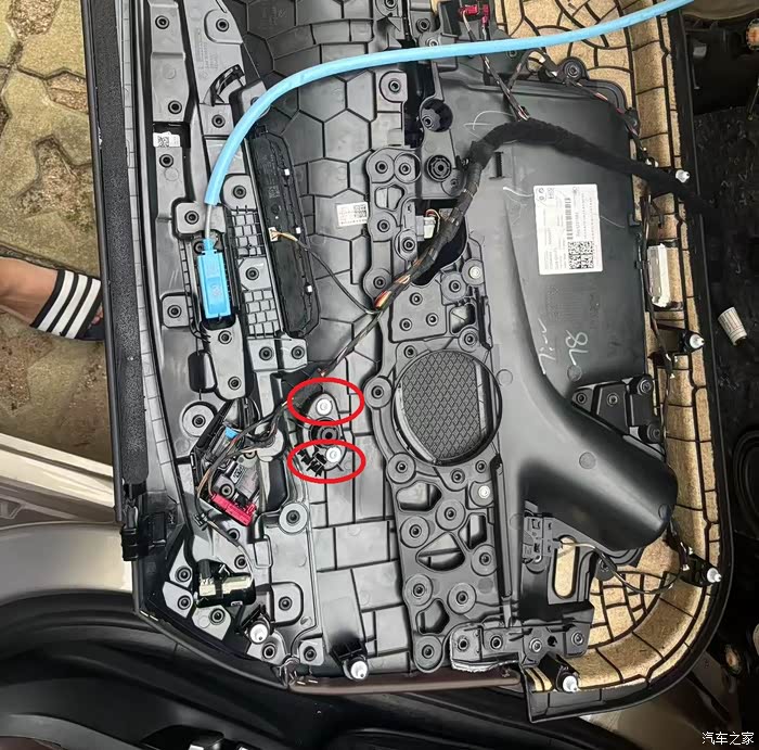

拆下来内门饰板就可以看到内部结构了,内门把手是使用塑料融化焊接固定的,如下图红色圈,马云家的是通过螺丝拧的,下图第二张是更换好拧上螺丝的样子

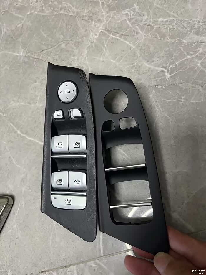

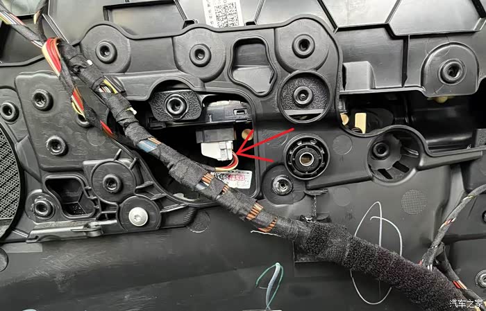

下图中白色的插头是升窗器开关的线,内门把手另一端的三个焊接点在这个下面,拨下它,然后到内门饰板的另一面把升窗器撬下,见下图中的第二张

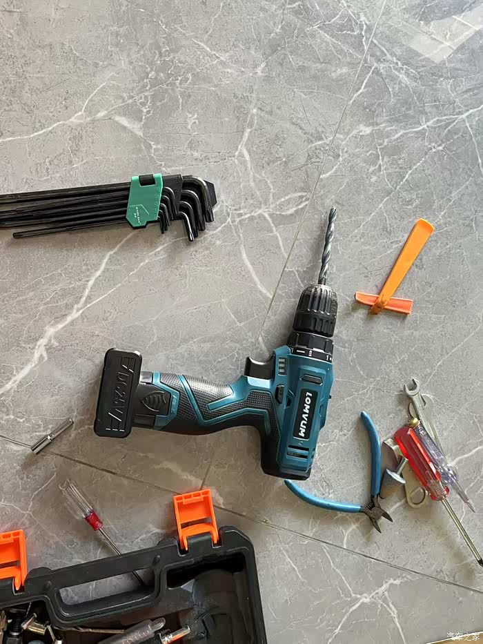

拆这五个塑料焊接点,可以用斜口钳,也可以用8mm的钻头钻,感觉使用钻头钻更高效,拆下5个塑料焊接点,就可以取下内门把手,换上新的了,然后螺丝拧紧即可

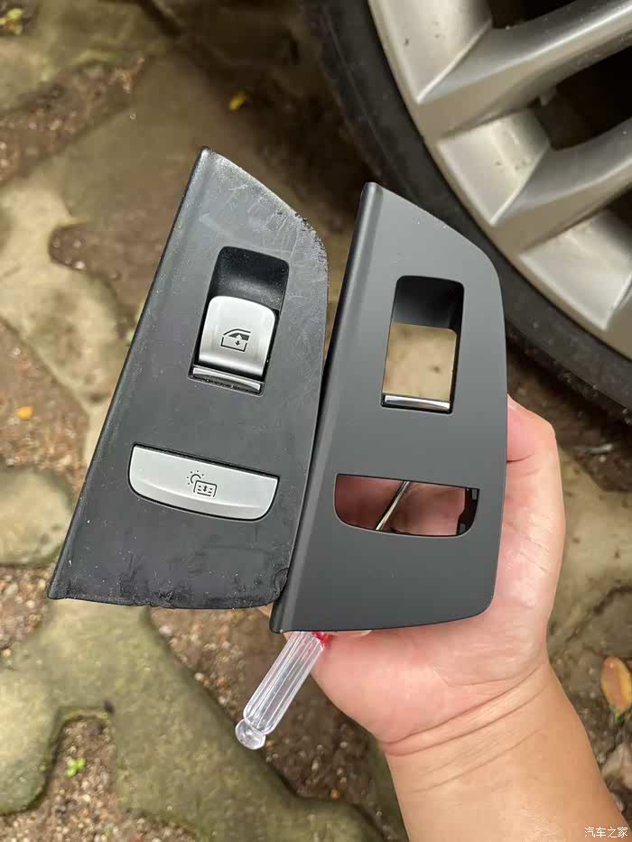

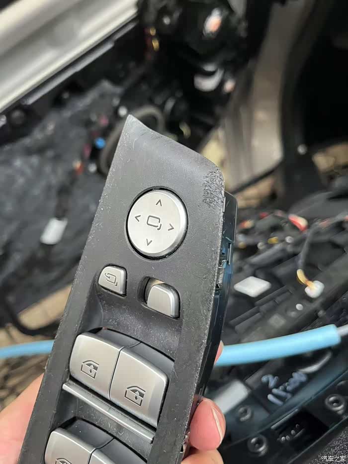

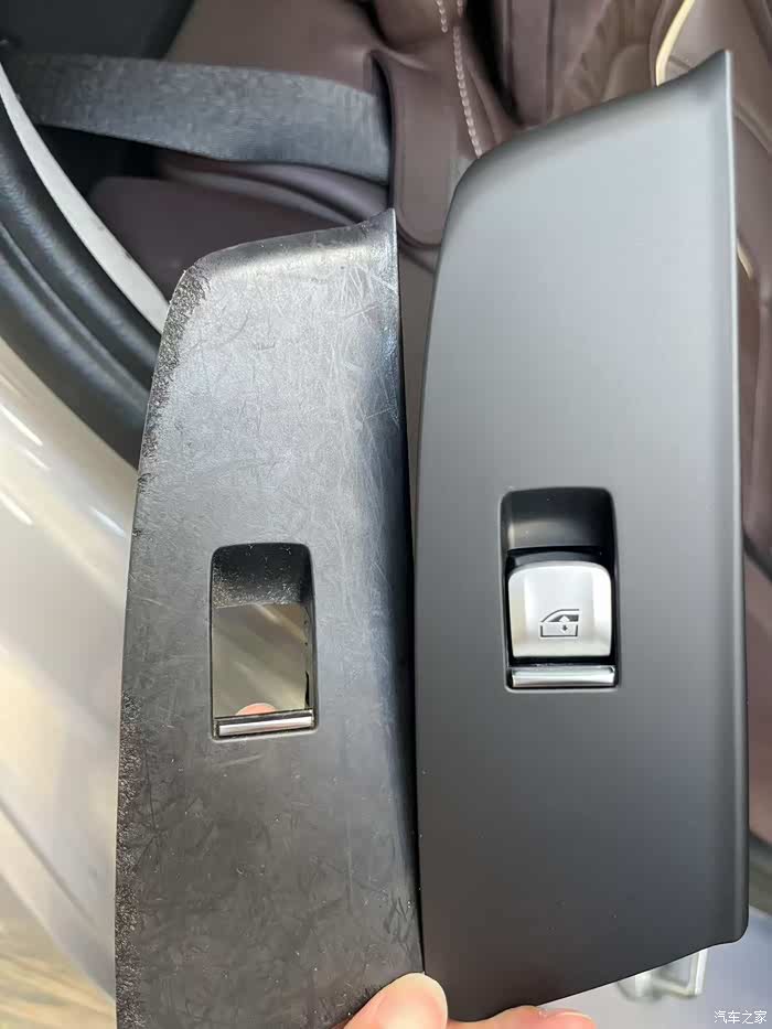

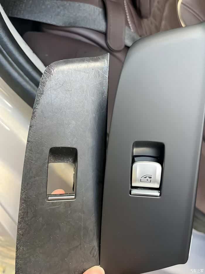

升窗器开关新旧对比,把开关从旧面板上拆下,换到新面板上即可
恶心的内门把手和升窗器开关面板
