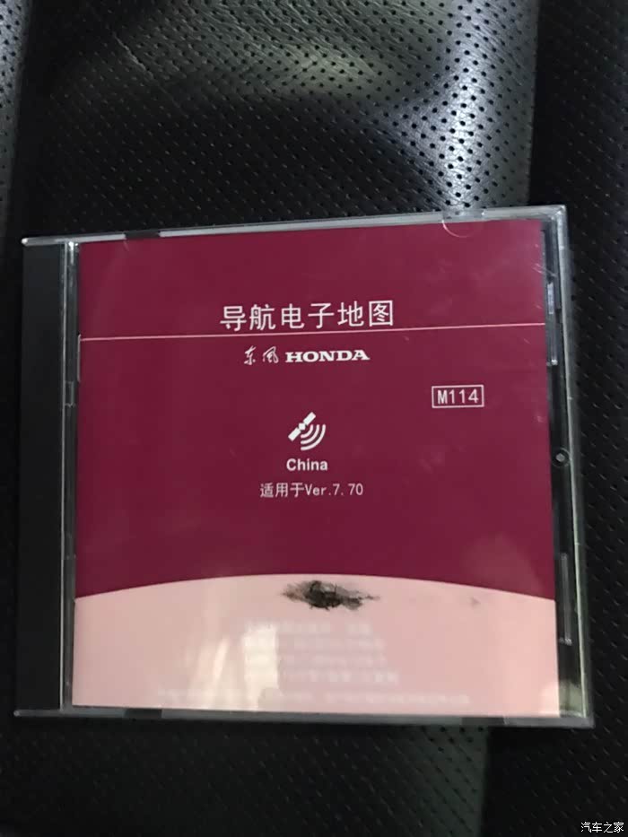

车是2012年的,导航是2010年的版本,到现在有很多路基本都是空白的所以打算升级地图。一直觉得用手机导航方便但是手机要经常充电有时候来电话了又误了看路,所以还是决定去升级地图。4s店报价491元,外面升级不了。
2010年7.3版本的
地图光盘7.7版本
今年我是第一台车升级地图的看说明升级中

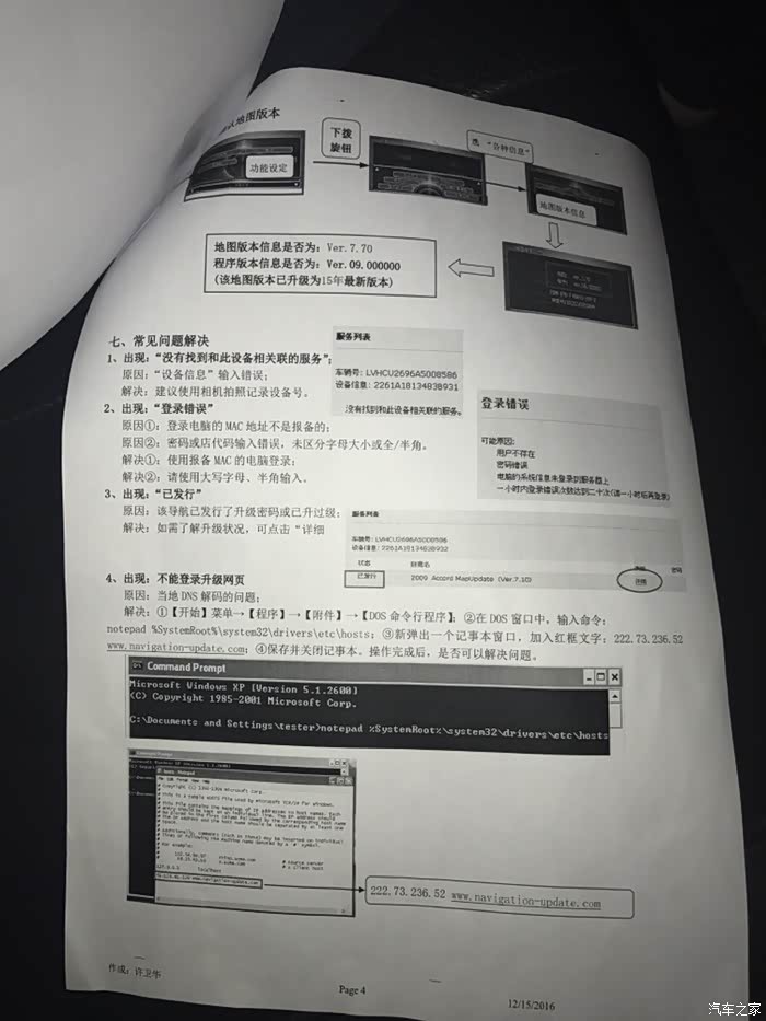

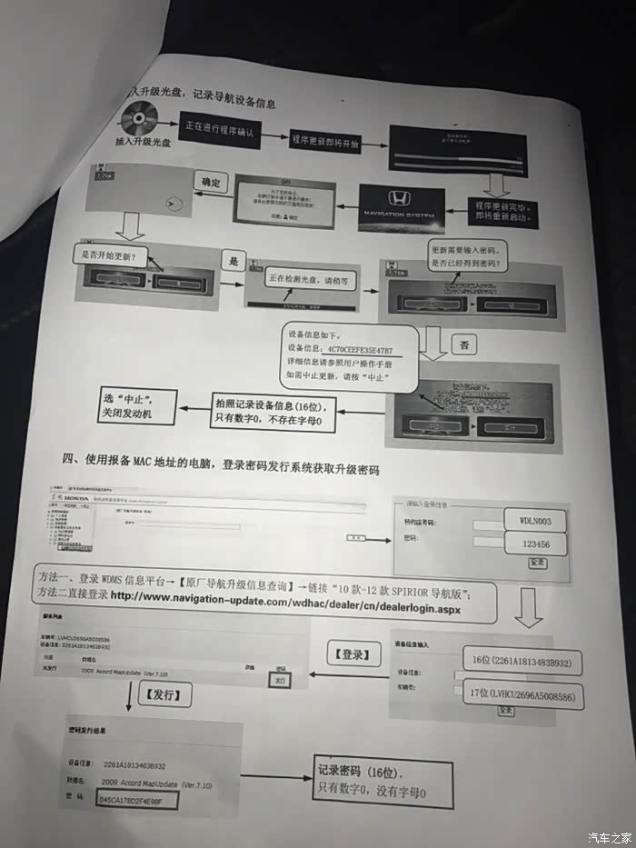

原厂导航需要厂家发验证码

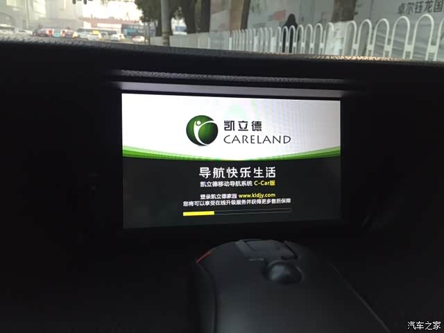

升级需要等待一个小时左右
升级成功
升级费用490.17元
