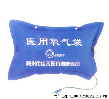

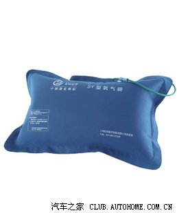

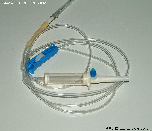

一般几百公里的小长途,氧气袋就足够了。钢瓶的,在调压阀口接上一次性医用输液针管:

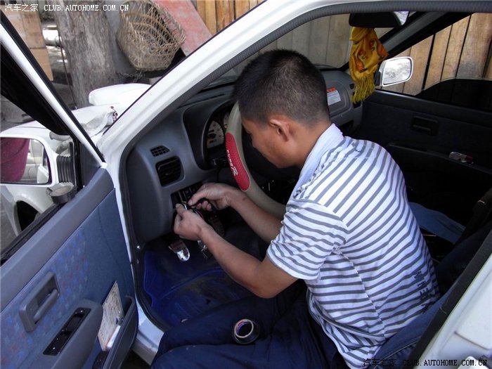

将流量控制开关位置上移,并在汽车仪表台左侧防雾灯开关旁边固定,便于操作。

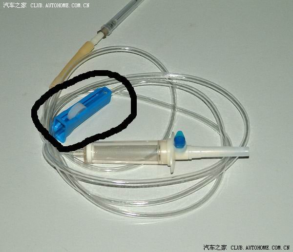

注意,千万不要拔去针头大剂量供氧!汽油在缸体中进行的是“可控燃烧”,也就是一种氧化过程。如果超量供氧,缸体中将发生“剧烈燃烧”,有可能导致爆缸。
使用照片中蓝色那个滑钮控制开关,可以调节流量。

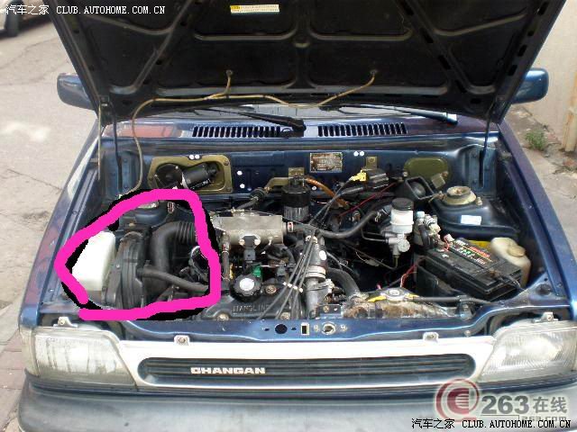

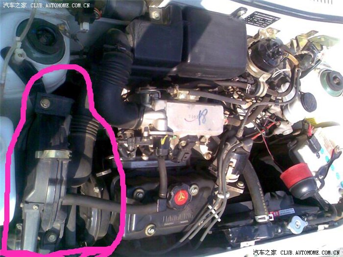

取掉针头护盖,从仪表台下穿过防火墙。因为是塑料材质,注意避开发动机舱中的高温部件。然后,将针头插入空滤器的缝隙。
最后,打开氧气瓶或袋子的阀门。使用输液管的控制阀调节供氧量,从小到大逐渐增加。一般情况下,控制滑钮滑动到三分之一处足够。
