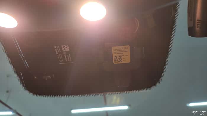

首先看一下安装前后的照片。
安装前
安装后

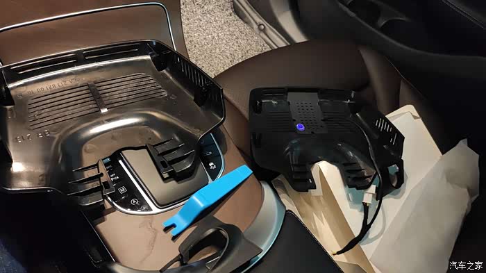

    自认为动手能力不错,这次连安装都没有买,自力更生自己安装,对着教程一步一步来,半小时就搞定了。

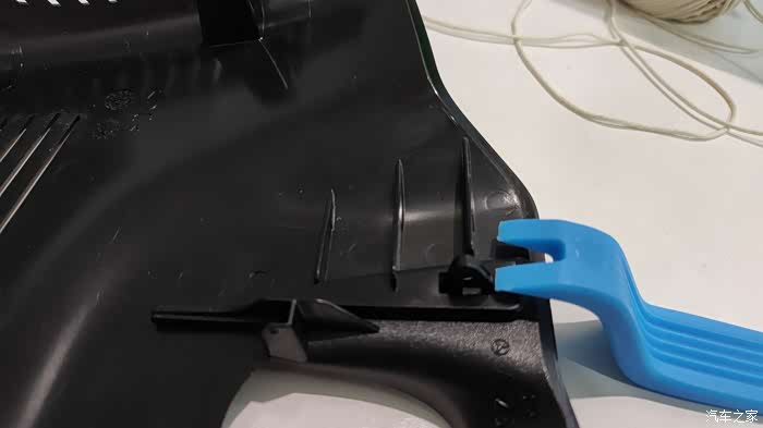

卖家送的撬棒很实用,注意心态,慢慢拆,没有问题的。

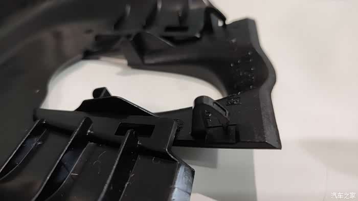

   特别需要注意的是那个小锁扣,一定要小心一点,硬撬会弄端那个小脚的。看图片你就明白了。
  就是蓝色撬棒对的那个小扣。
拆下来后就很简单了,拔下红色的雨感插头,把行车记录仪的插头串联上去就可以了。
说实话,品牌的东西到底不一样,上次的那个盒子略显粗糙,这次的就不一样了,和原本的基本一模一样,装上去很完美。

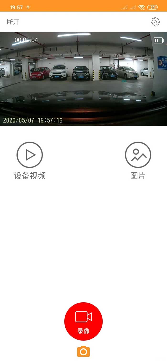

还有一点就是下面的图片是手机实时预览,这个清晰度实际上一般,要清晰度高的就要把tf卡里面的下载下来看,那个清晰度就明显不一样了。
