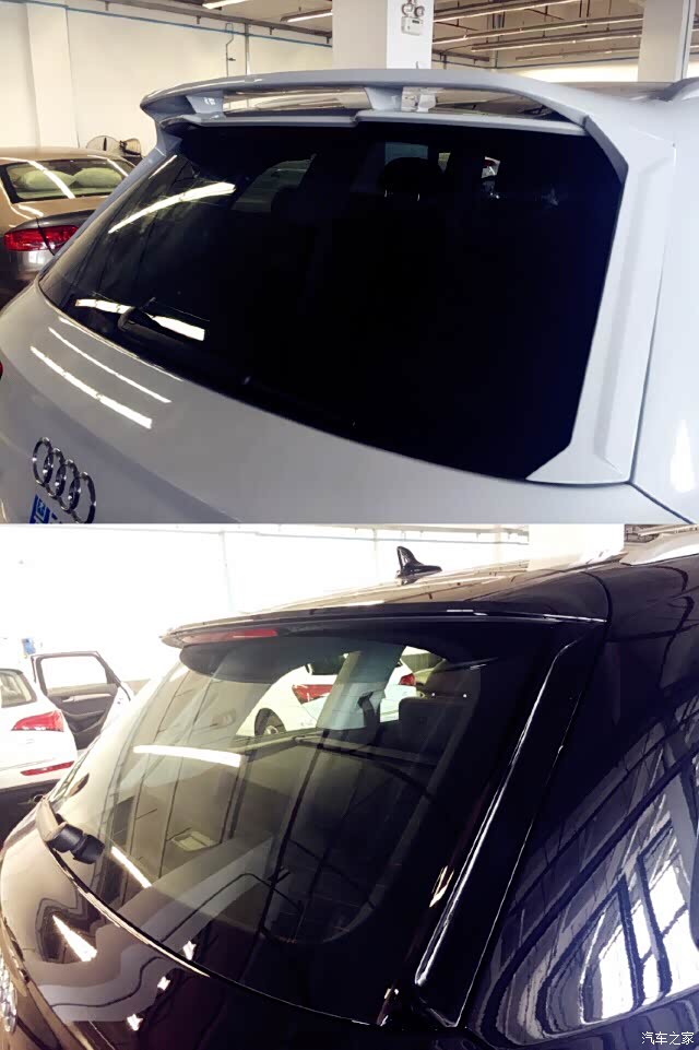

我又来更新了,尾翼和左后门终于做好了。先上个图,

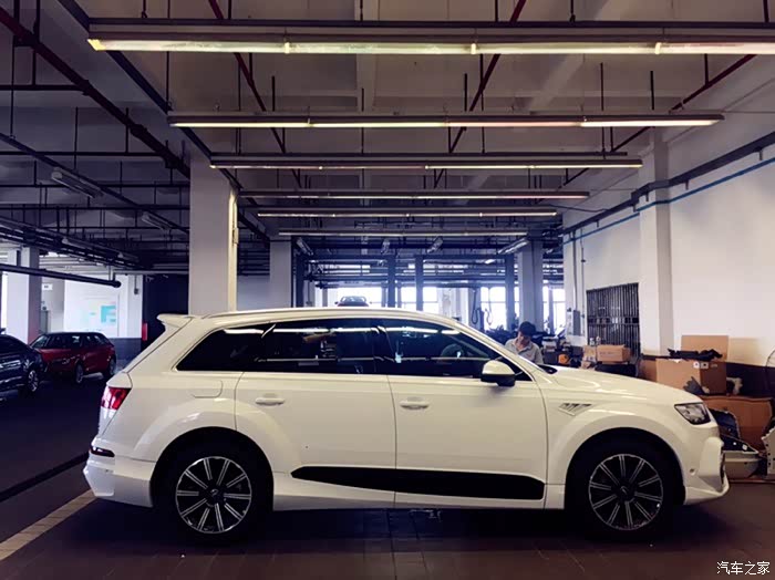

装完后,质检两个前门侧裙缝隙过大,一个字,拆!很多时候感觉自己像个设计狗,最终方案,最最终方案,最最最终方案!!!
研究半天。是这个鬼!
一个小垫片没有装!
就是这个位置,心好累!!!!
有没有发现,门的里侧下围是底漆的颜色!没错,我们以为这一块不用喷的,装车后才发现这里露出来
只好再喷一下!!!
手指这个位置,一定要喷漆!有自己改装的朋友要注意喽!

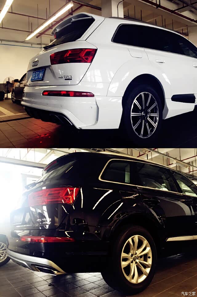

刚好工位上有台车,拍个对比给大家看看!帖子说只能上传50张照片,我把对比图发在评论里!
