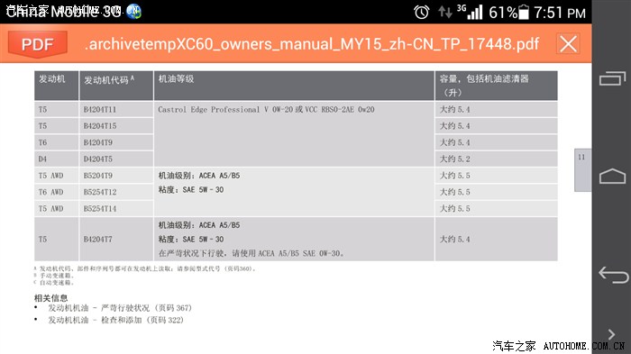

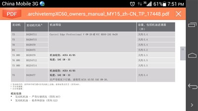

言归正传,这是xc60的说明书,上面明确规定了机油级别acea a5/b5也就是说无论你选择0w30还是5w30,还是任何品牌的机油,你都必须符合这个机油级别。这是最低要求。好了下面让我来看看acea a5/b5到底代表什么?
ACEA A5/B5机油属于高端主线润滑油。 它们主要用于专门针对使用低粘度机油而设计的高性能汽油和轻负荷柴油发动机。 这些机油可能不适合某些发动机使用。
ACEA A5/B5是典型的以API第三类基础油作为基础的低HTHS(≤3.5cP)SAE 5W-30机油。 ACEA A5/B5的主要物理和化学要求如下所示:
要求方法单位限度
HTHS粘度CEC L-36-A-90cP≥ 2.9并≤ 3.5
硫酸盐灰分ASTM D874重量百分比≤ 1.6
磷ASTM D5185重量百分比报...

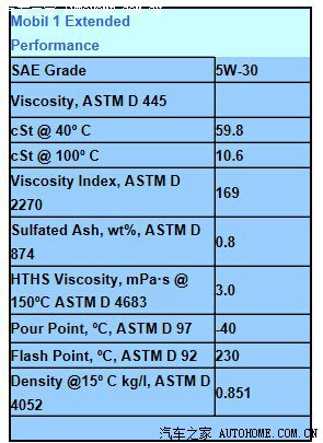

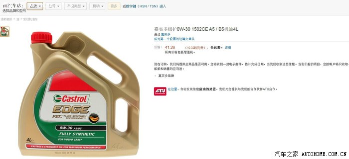

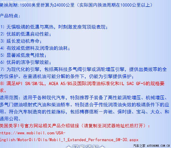

来说说适合xc60的机油品牌吧。首先一点~不要再去买什么宝马、奔驰、奥迪、大众的专用机油给你的沃尔沃加了!他们的执行标准不同,不是一回事!一看见0w30,5w30的机油~甚至还有0w40的~就往发动机里倒!那是文盲!是没文化的行为!要抵制!! 0w30这款极护行货机油,市场上市买不到的。目前只有4s店有(是不是和国外参数一样不知道),在德过亚马逊有售。会海外购物的去买吧~记得要选择自营哦!参数不贴了~之前贴过了。

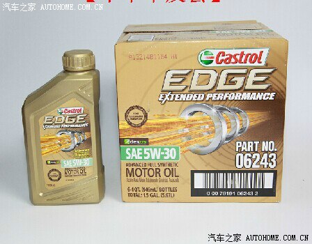

美国产-嘉实多极护EDGE钛流体 5W-30 SN全合成机油,相关参数,符合a5/b5认证。

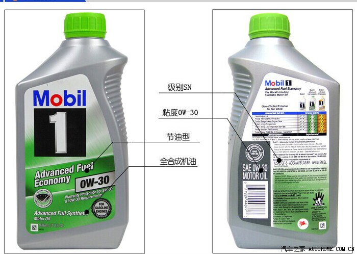

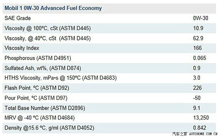

美孚1号机油 美国进口 节油型 AFE 0w-30
美国进口SN金美孚1号EP5W30 金盖美孚
以上都为水货机油,一般水货机油参数齐全,能找到你适...
