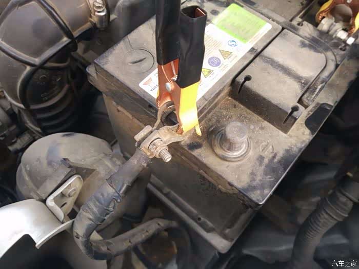

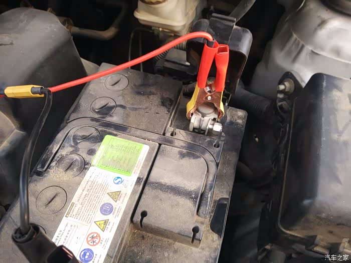

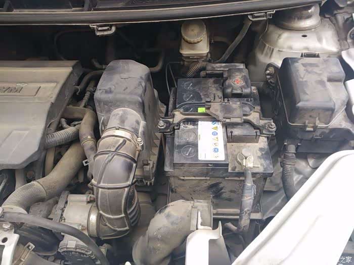

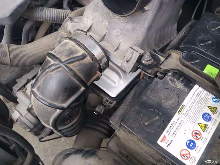

10MM扳手先取下固定电瓶的挂钩,再松开负极
10MM扳手松开正极
正极有毛巾包裹一下,防止短路。

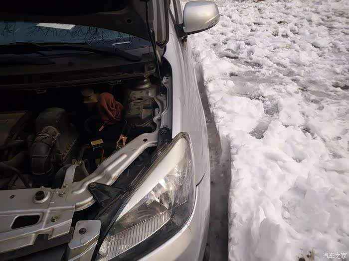

露天停车,就是这么苦逼。怕车辆出不去,提前还把出去的道给清了。不然大雪堆积着

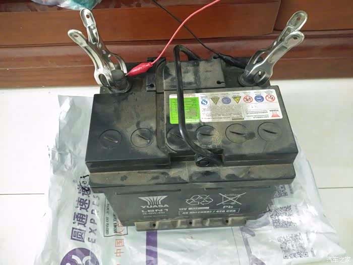

取下的原车电瓶,45AH的汤浅

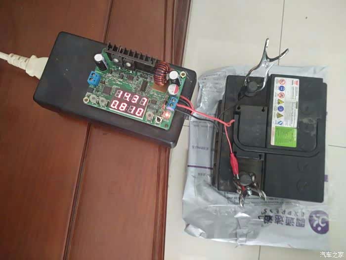

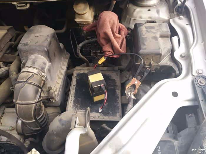

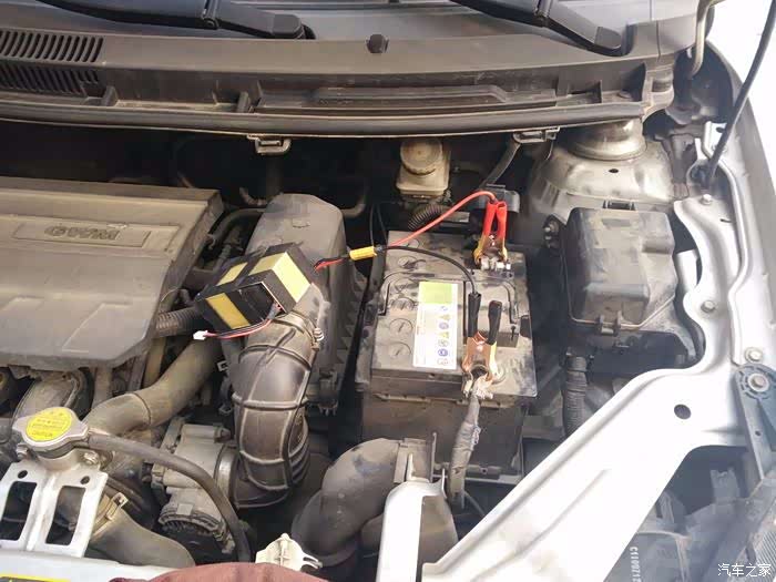

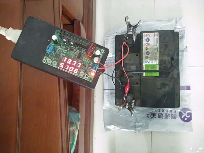

拿回家补电,天气暖和这电瓶还没事。这次又是低温又是6天没用车,就撂挑子了。设定14.4V,电流只能到5.1A
夹子不够大,用夹衣服的辅助。

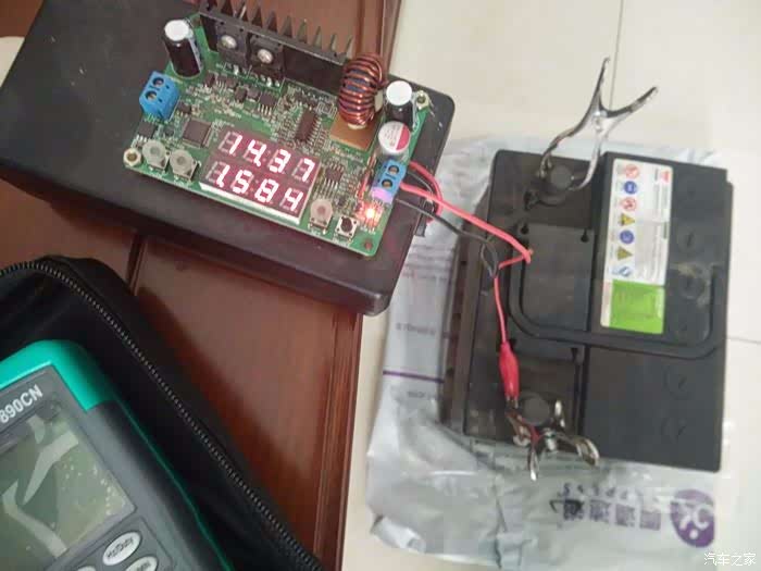

充得够久,3小时后电流降到1.5A。看来电瓶还能顶过这个冬天,等彻底趴窝了再换不迟。
吃完中饭,电流降到0.8A。应该可以了

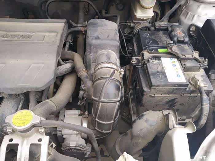

装回车上,第二把点着。启动机感觉还有力,就是被机油拖后腿了。

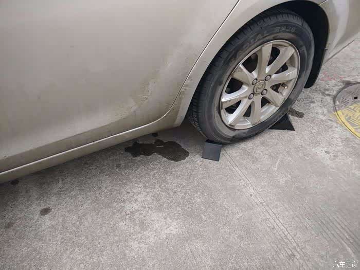

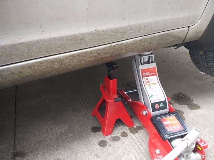

不熄火了,直接杀回单位。上次保险送的机油也用了5000公里了,15W40在这样的低温下要害死人的。趁机做个保养换了它。止退块堵后轮

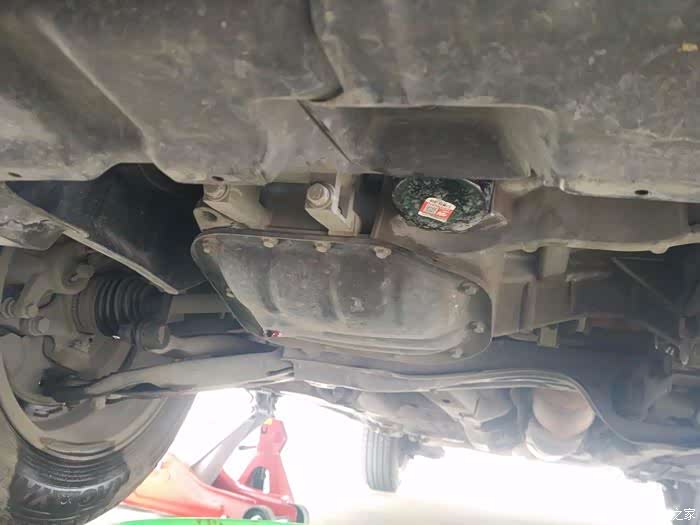

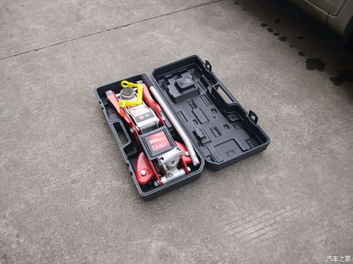

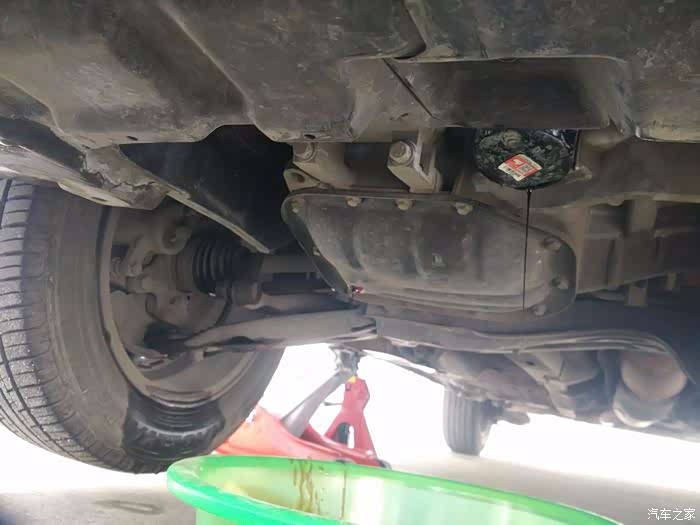

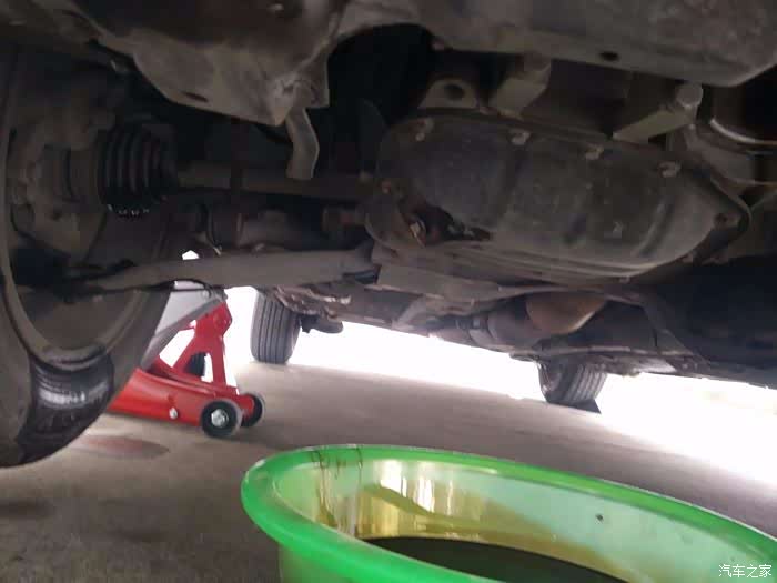

千斤顶顶升左前轮

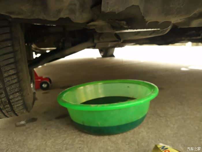

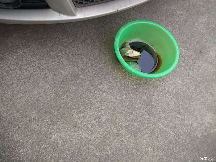

脸盆借旧机油
安全支架加上,人才能到下面操作。注意,注意,注意。拧开机油盖,拉松机油尺准备放油
上次小工干活的,放油螺栓又是拧得够紧的,我还特意关照别太紧的。要不然,又要接一段铁管加力才行
还要没拧变形

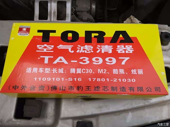

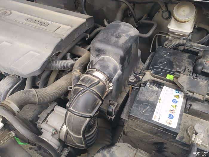

沥油的同时换空滤 ,空滤这次用豹王的TA-3997。我的保养配件便宜,这个空滤9元,我每次都是和机油、机滤一起换的。

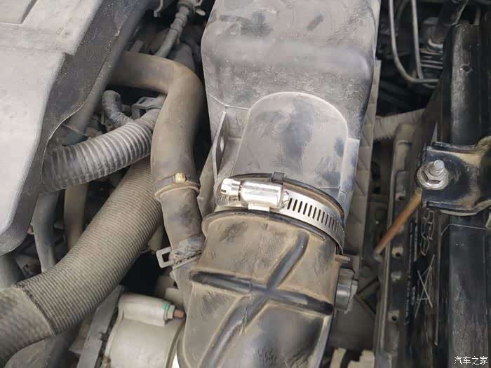

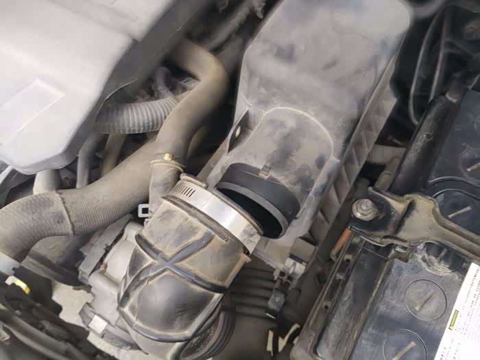

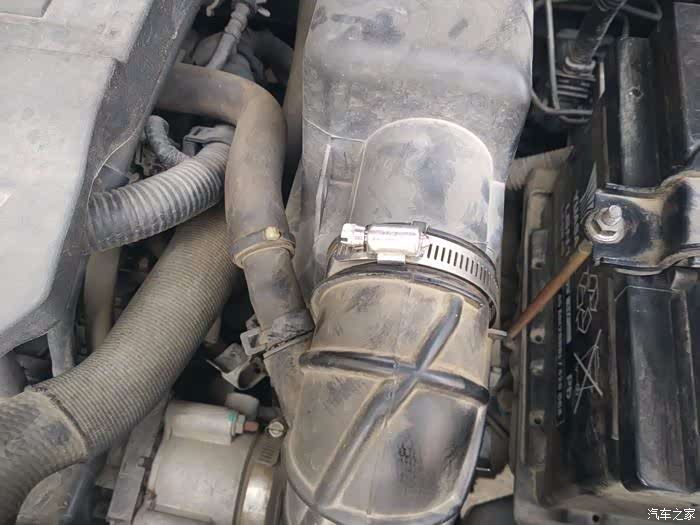

8mm扳手松空滤管卡箍
扳下前角2个铁卡扣
扳下前角2个铁卡扣
拨松空滤管

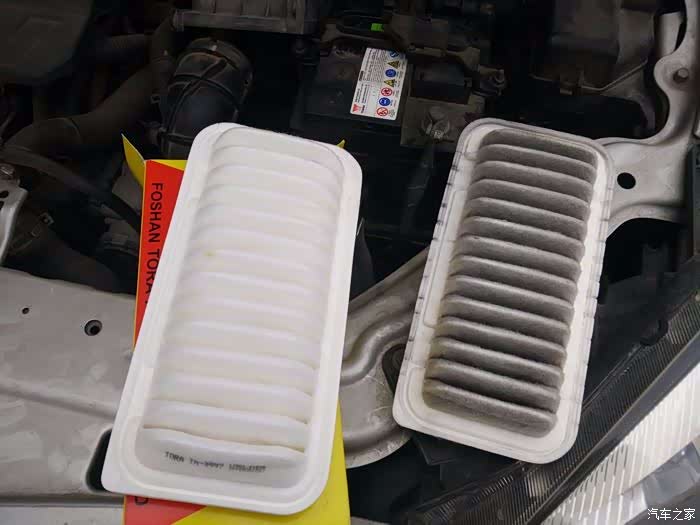

换上新的
安装时,注意空滤安装的角度。直角的一端对空滤盒的右前角。
恢复原样

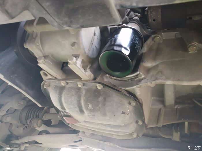

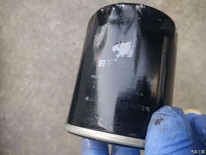

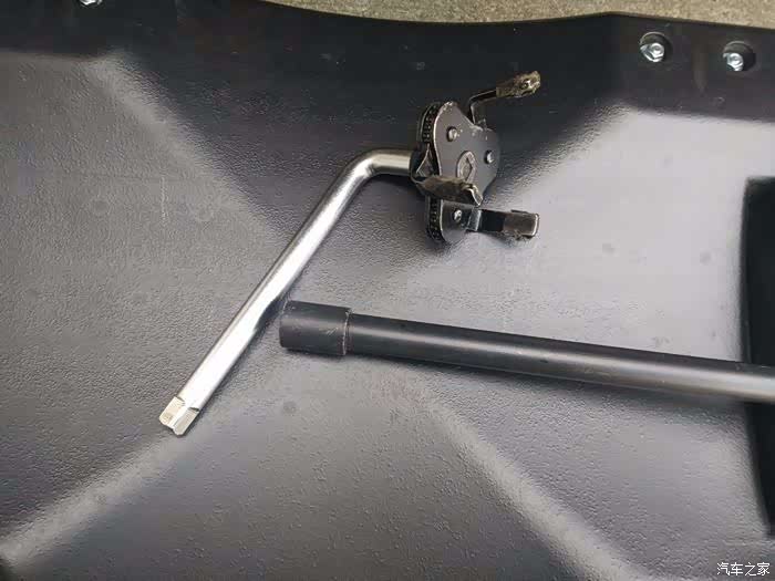

机滤用短杆也是无法拧下,加上铁管才拧松
松开几圈
把机油漏光

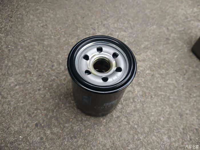

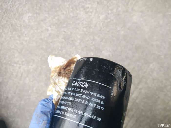

上次保险的免费保养用的室豹王的TO-6723
拧得太紧,取下时都压变形了。

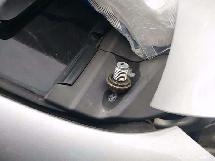

安上放油螺栓

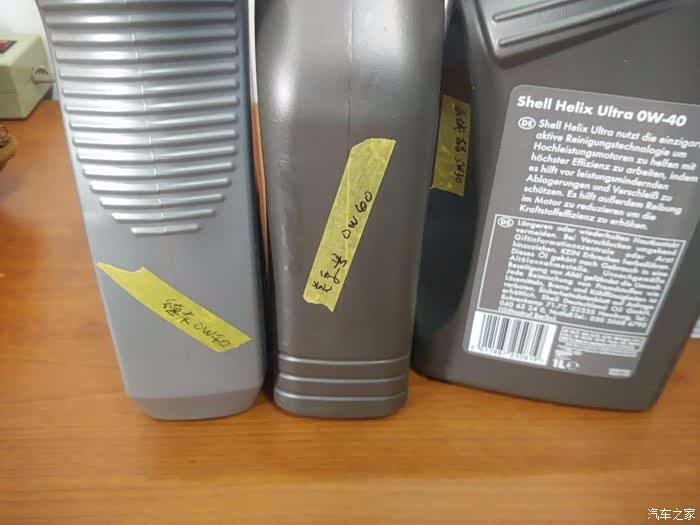

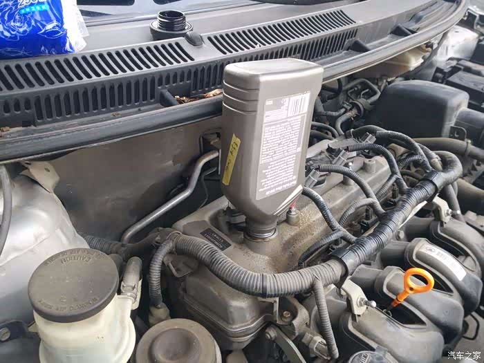

准备机油,先用存货。1升灰壳0W40,1升美孚0W40,1升长城吉吉版5W30。又是用调和油

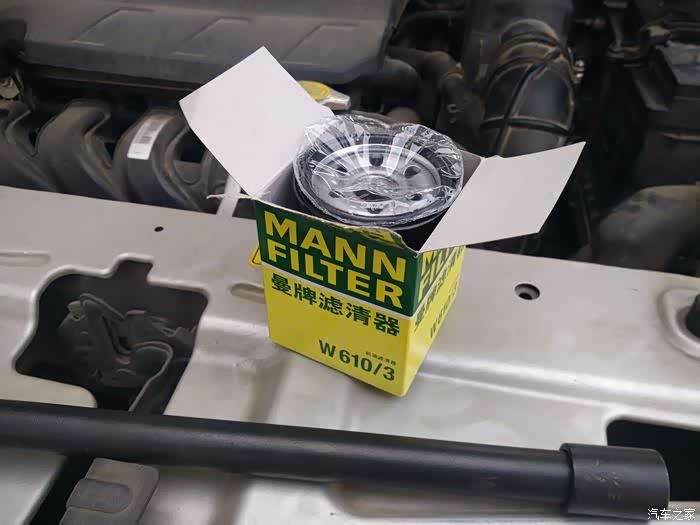

0W40的机油别浪费,准备开长些里程用好点的机滤,曼牌W610/3。
机滤中加满机油,用机油润滑胶圈
徒手拧上,没必要用扳手
加入我的调和油,又是很顺滑了,一把清脆得点着。回家
