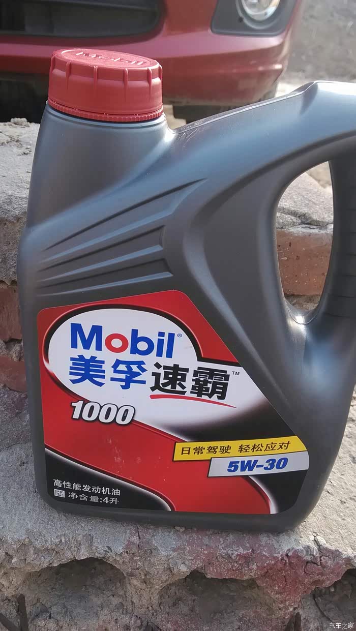

机油在美孚官方旗舰店买的,美孚速霸1000,5W—30的,我们这里是河北,北方又是冬天所以我选的这种

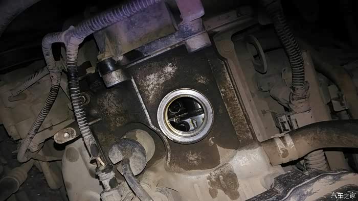

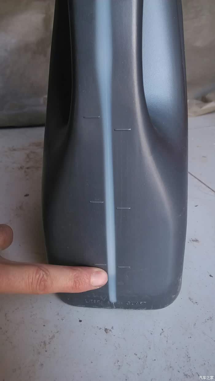

开始加机油,一桶是4升的,悦翔V3用3.5升就可以,

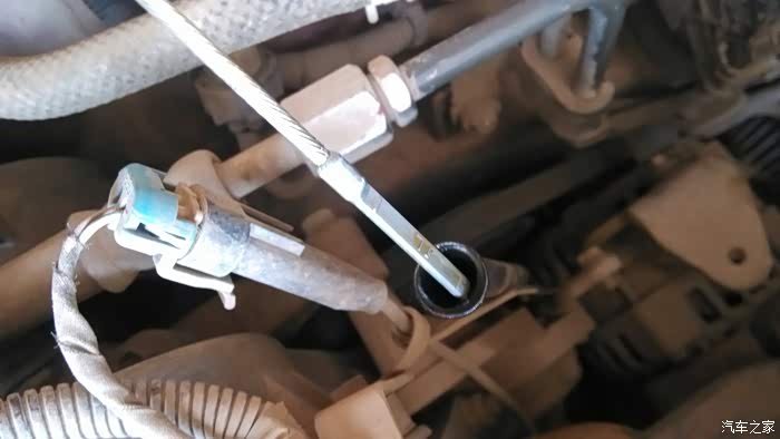

感觉差不多时候看一下机油尺,在刻度中间就好

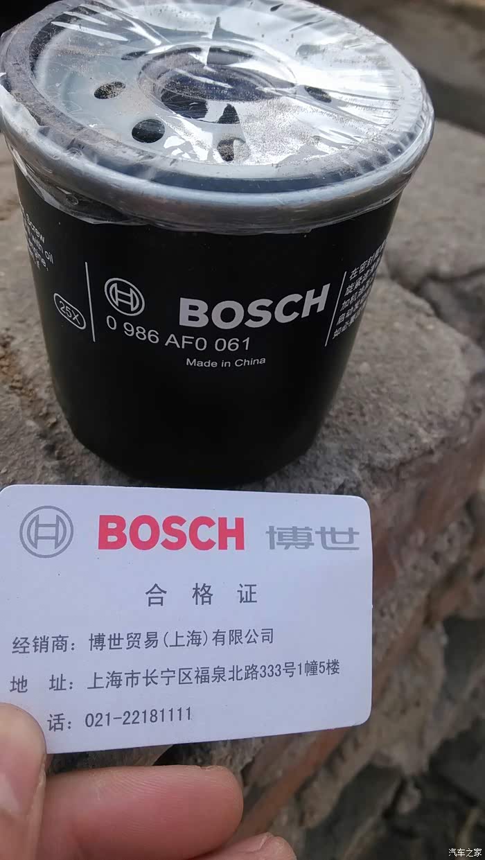

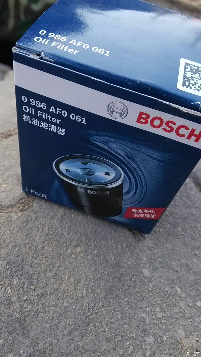

下面开始换机油滤清器了,我买的是博世的,感觉还行,因为博世是大品牌,在官方旗舰店买的
品牌: Bosch/博世  型号: 0986AF0061

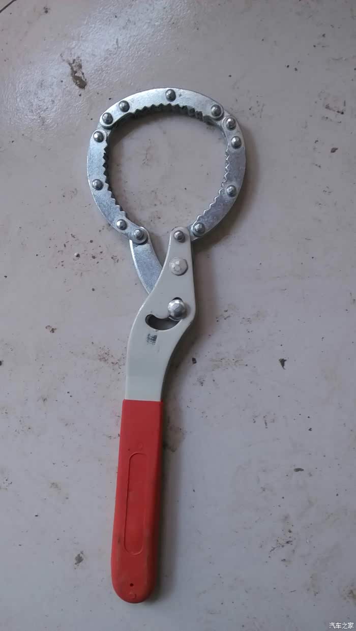

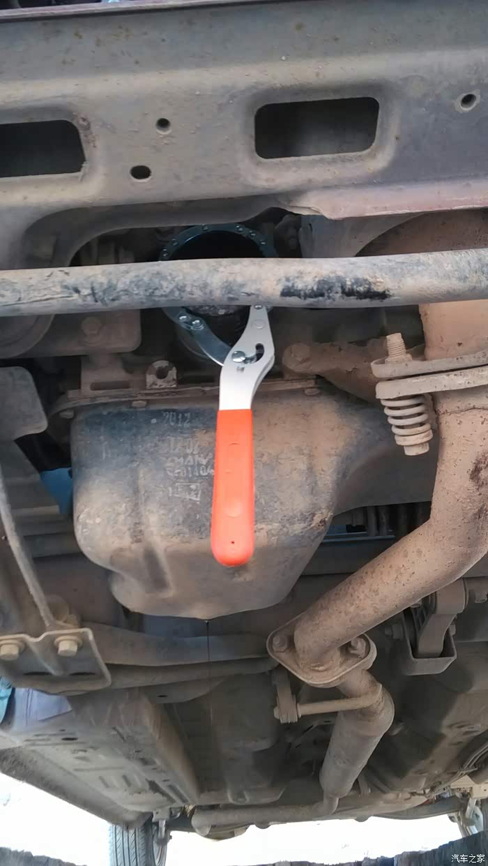

还需要买这种扳手,专门换机滤的,小型的就好,扳手用着还行感觉。还有冒式的和链条的。我感觉这种就挺好用的

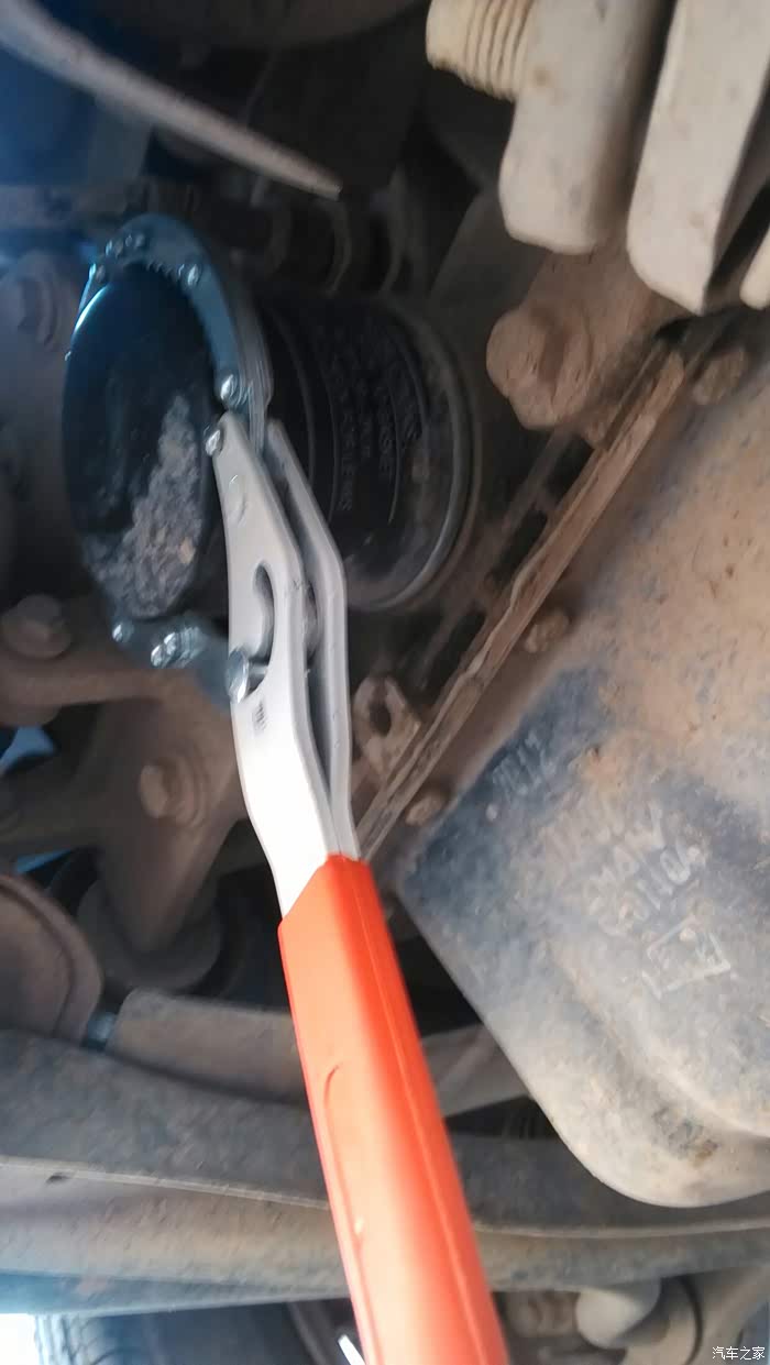

开始卸机滤,注意快拆下来的时候不要弄到身上油

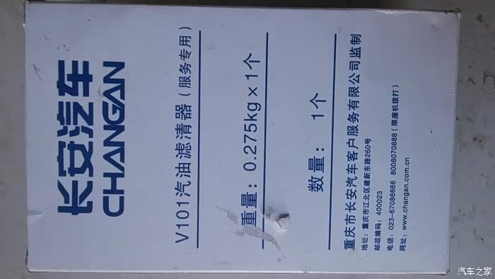

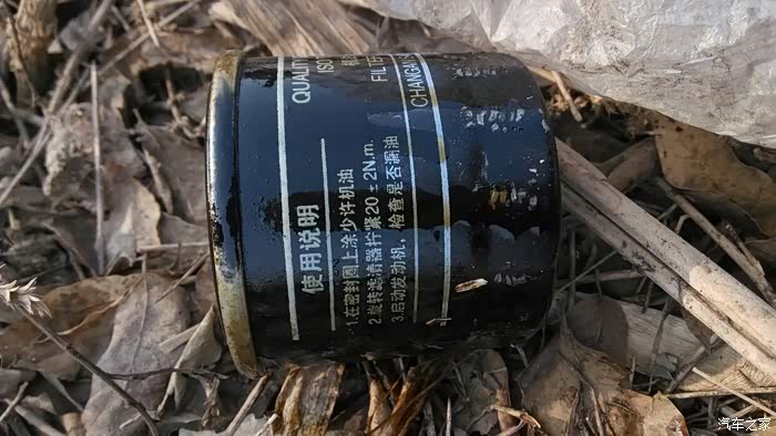

拆下来后就这样子的,这是4S店的原件
里面的油特别黑,有点稠,就是铁屑脏东西之类的

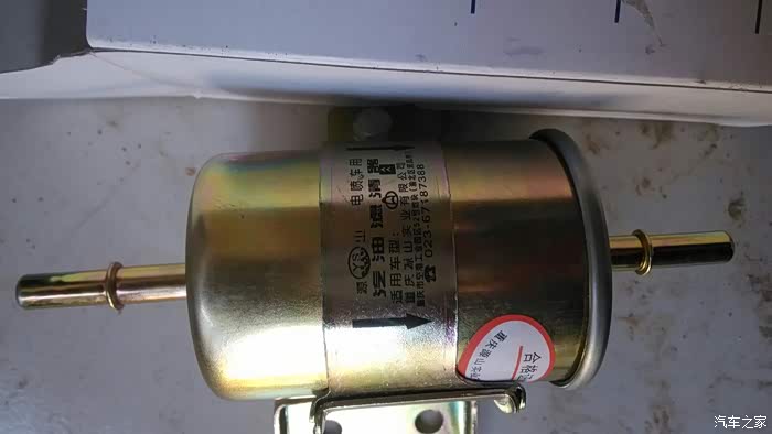

燃油滤清器买的这种,单进单出感觉都一样
这种,标签可以看到

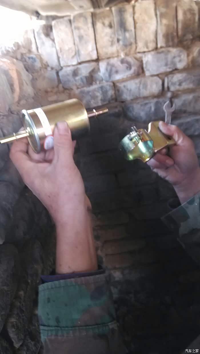

把两端的拔掉,会漏油,注意别弄到身上,燃油滤清器最好是凉车时候换
直接把新的装上,拧紧就好了,注意千万别漏油,装好后检查一下

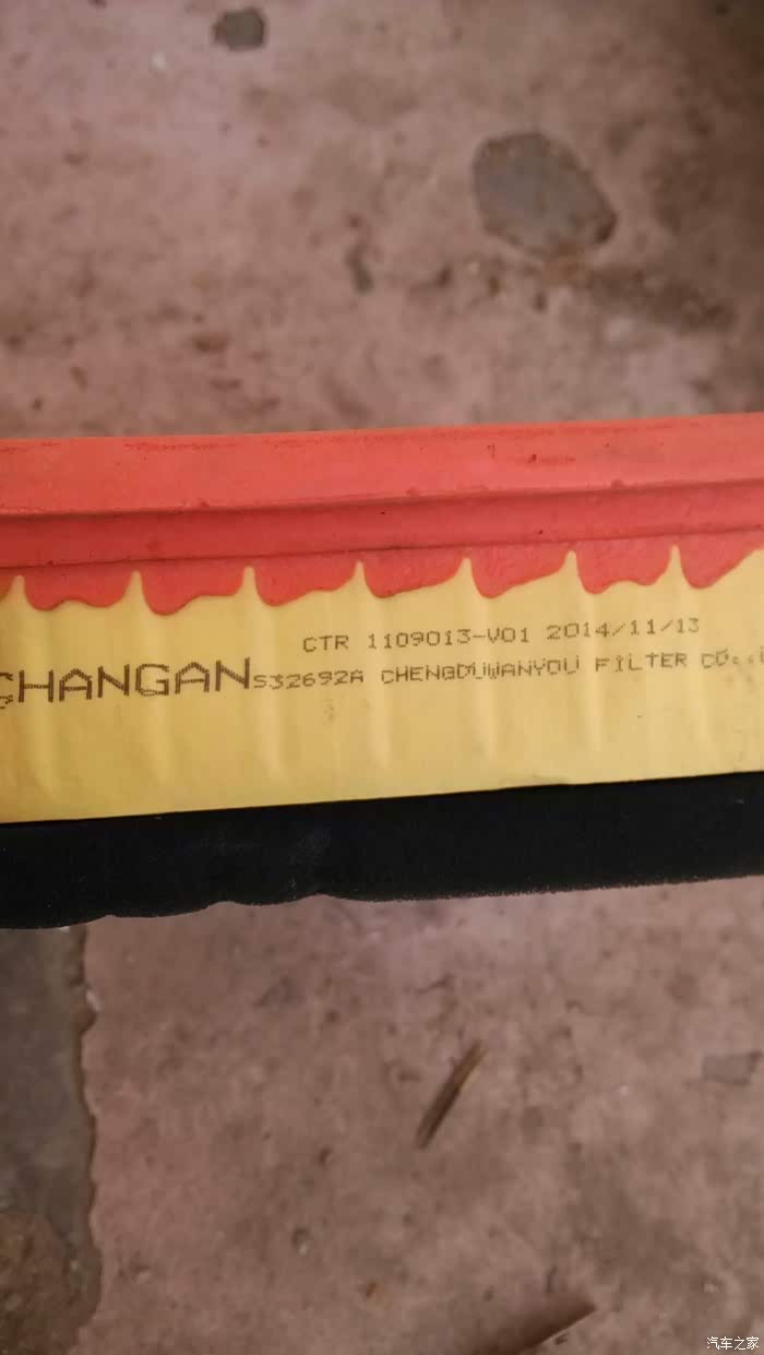

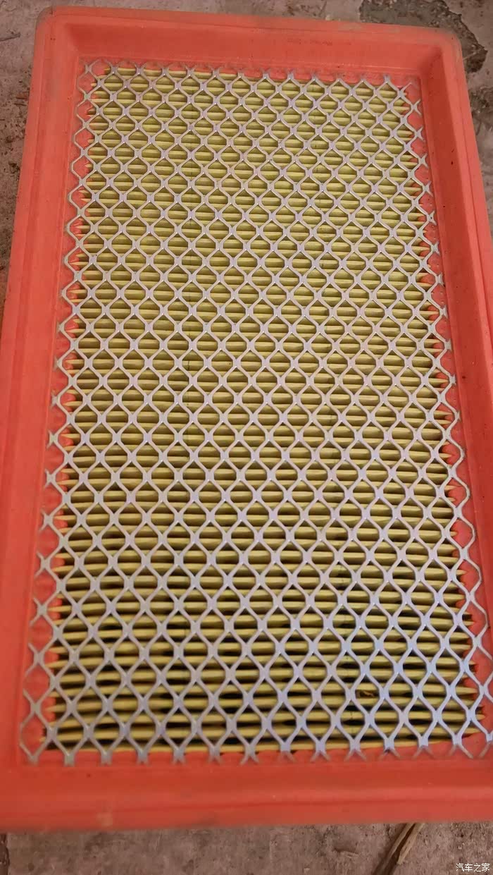

最后是空气滤清器,这个感觉也差不多,买的时候注意是长安悦翔V3的就好了
六个螺丝,十字螺丝刀拧下来,把新的装好,注意不要让脏东西进去

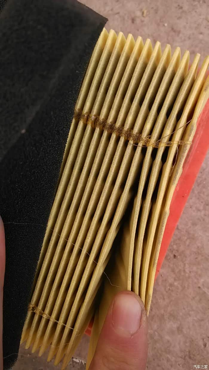

换下来的旧的,长安4S店的货,还有长安的字体呢
看里面都这么脏了
