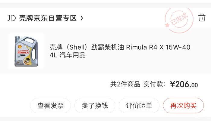

牧游侠说明书很厚,很正规,但看得出是从澳洲或东南亚直接翻译过来的,有些参数未必适合国内。以机油为例,说明书推荐的机油,大多数15w-40的,其实国内很多地方冬天冷得要死,这么粘稠的机油,冬天油耗确实牛皮。

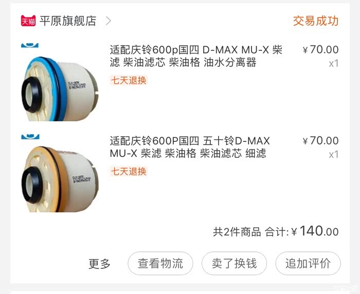

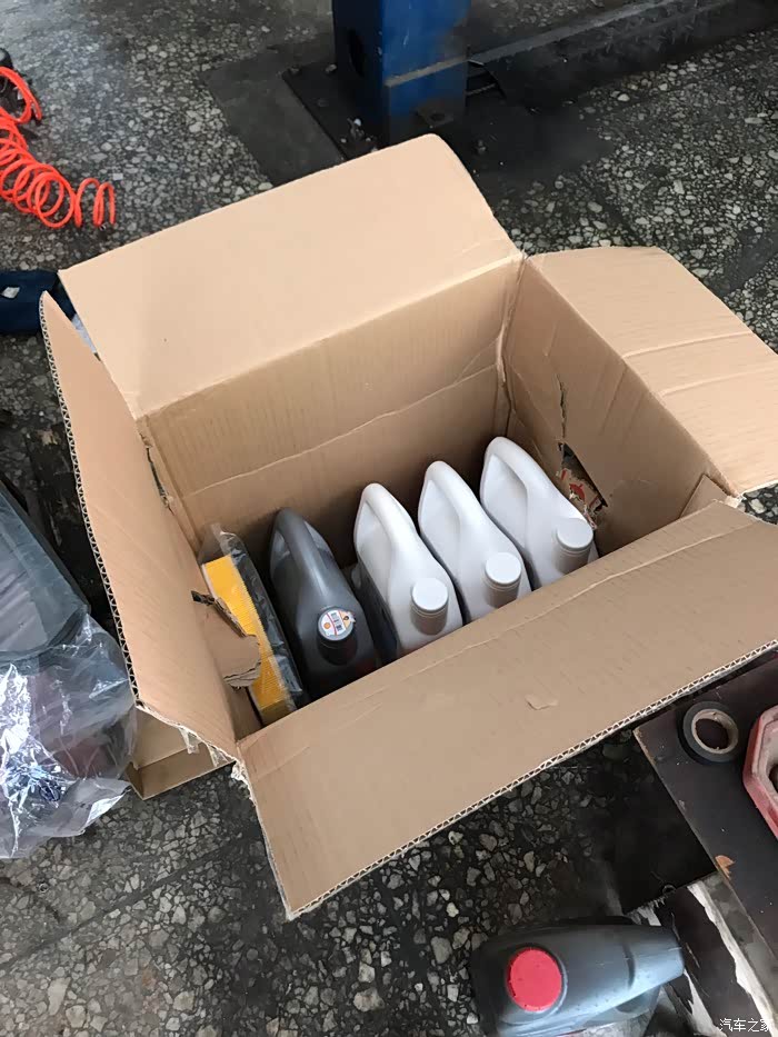

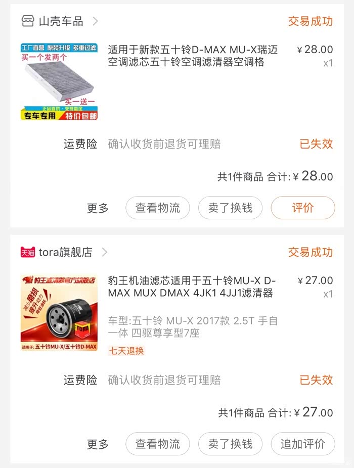

这是本次保养所购买的配件。其中机油是说明书推荐的机油。

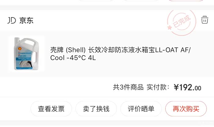

买的机油、防冻液,空调滤、空气滤等
机油需要两桶,加进去大概7.5升。
防冻液要3桶,加进去两桶多。

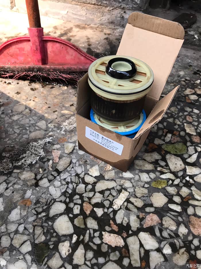

20000公里要换一次柴油滤芯。

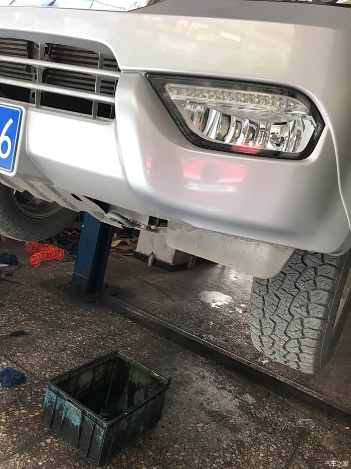

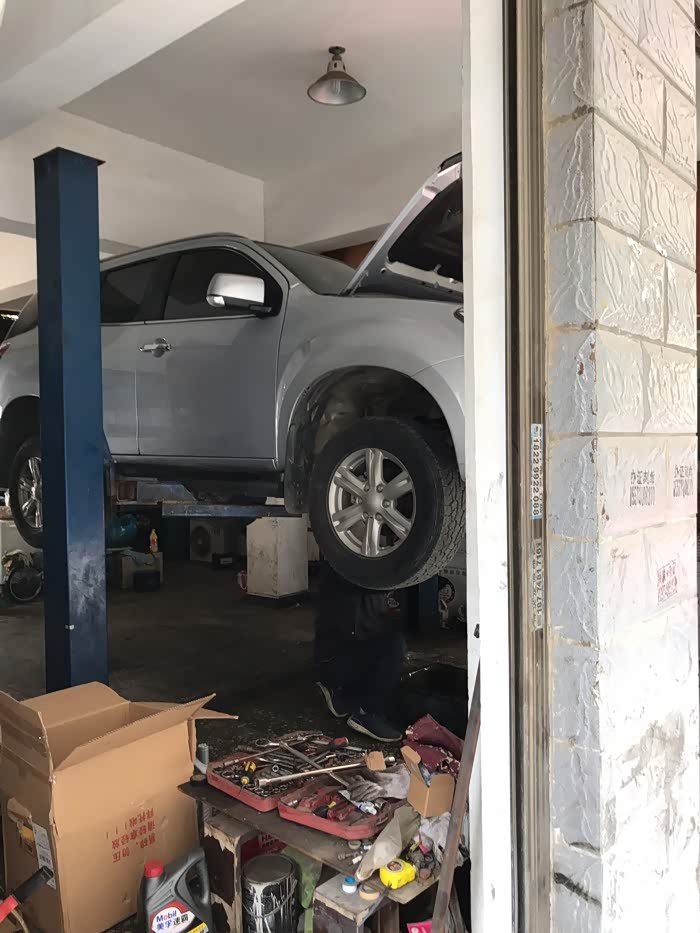

车子行驶两万多,基本没有故障,就是有些装配不太精细,中控有点异响,不大。底盘抬起,没有漏油现象。

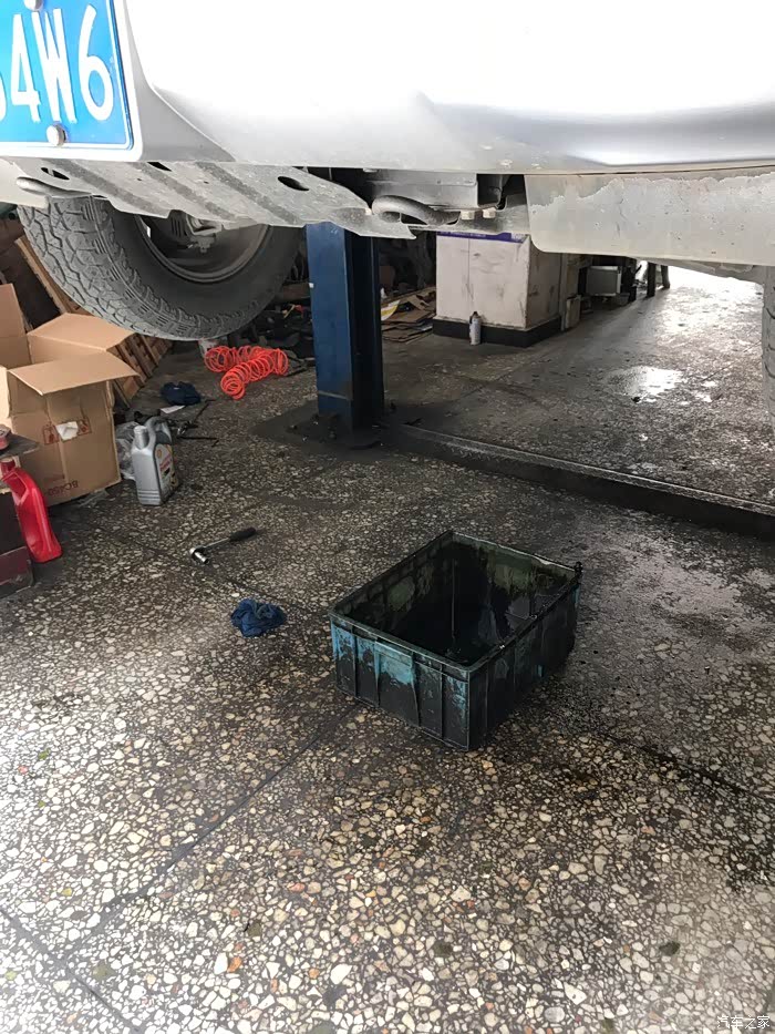

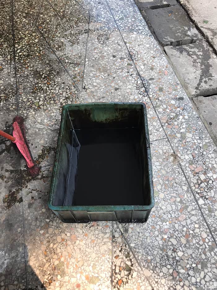

换下来的机油。

换防冻液,原车的是绿色的。很多人说再换防冻液时,颜色要一致,其实防冻液颜色只是上的色,与成分没有确切关联,放干净或再冲洗,就可以加别的颜色。
壳牌这款,主要成分是乙二醇,然后是苦味剂。
有人说,不同防冻液一起,会有化学反应,但如果整体换就不用担心,大多数防冻液成分都是乙二醇,就算是丙二醇,二者也在高温下无反应,至于说的什么防锈剂、添加剂,剂量可以忽略不计。
换下来的机油。

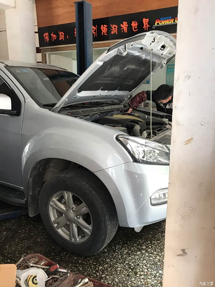

小哥技术不错,正在换柴油细滤。
换下来的粗滤和细滤。确实要按说明书上20000公里换。上图黄色滤芯是细滤,好多黑色渣子,但我加油从来没有在社会加油站加过,一直是中石化。也从不买降价几毛的打折油。这样讲究,滤芯也这样脏。
