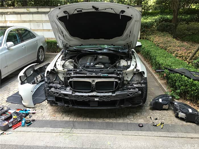

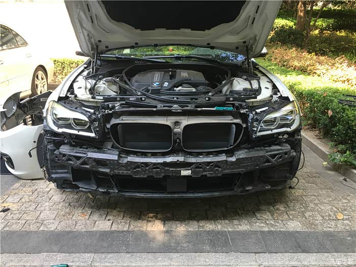

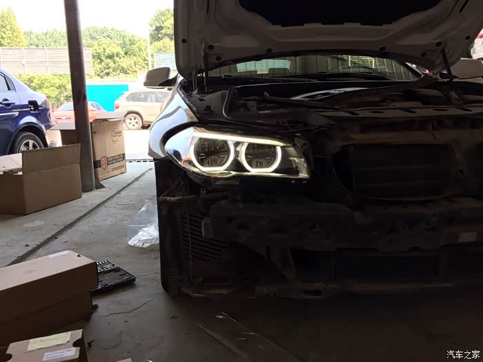

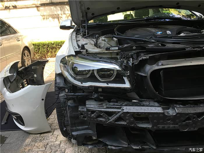

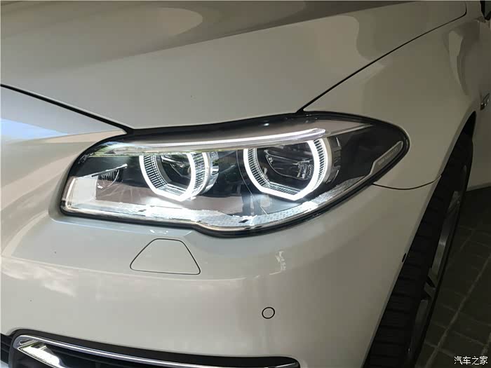

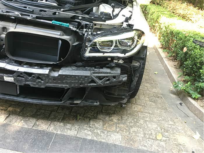

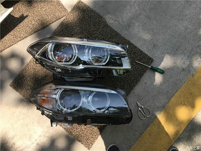

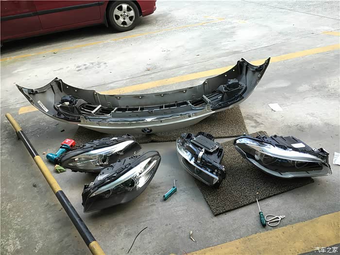

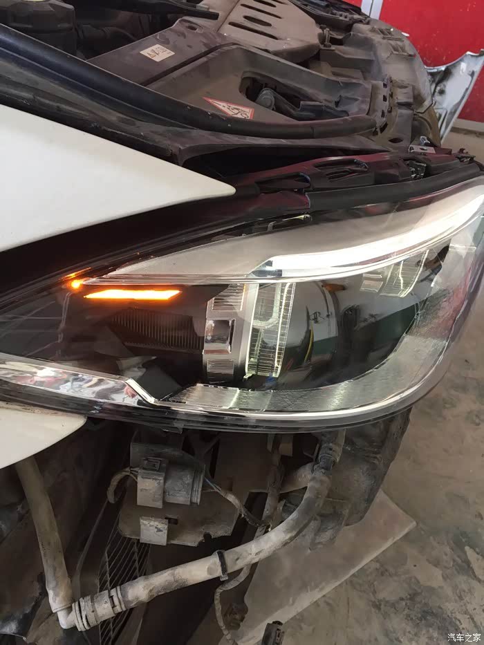

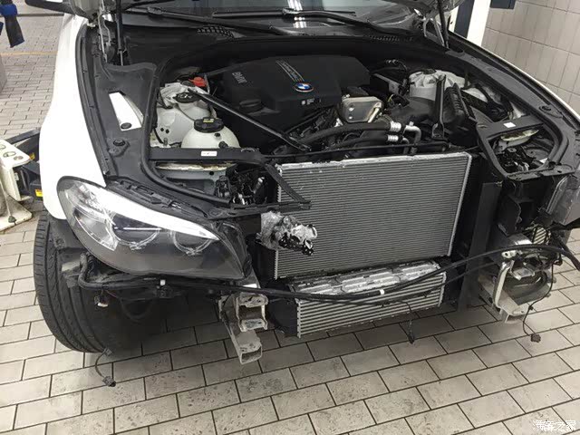

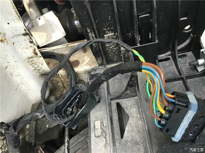

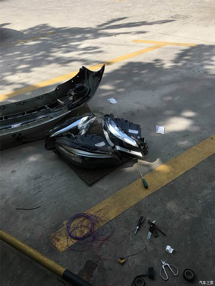

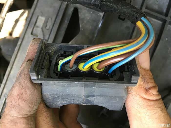

乘着加装环视系统的同时, 把LED大灯也一起弄了, 装LED大灯完全是个全新的尝试,因为第一次自己拆前保险杠,LED大灯是德国买的 还是15年12月生产的,全新。。。关税。。。证明,反正花了不少精力。没别的配件,直接开始动手(结果还是少了配件,卖个关子)忘了拍照,保险杠已经被我拆了,还好,上面8颗螺丝,底下叶子板12颗螺丝,轮胎前面各5颗螺丝,搞定, 但一个人还是不怎么好拆准备拆大灯,4颗螺丝,其中2颗非常不好下手,特别是右边的灯,普通灯空洞,,,无神, ,且转向灯居然还是卤素等,宝马有时候也是脑子进水了。。对比一下,上面是LED灯, ...
