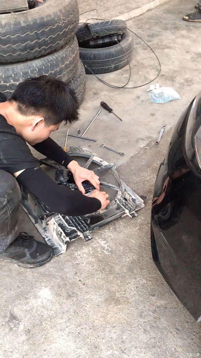

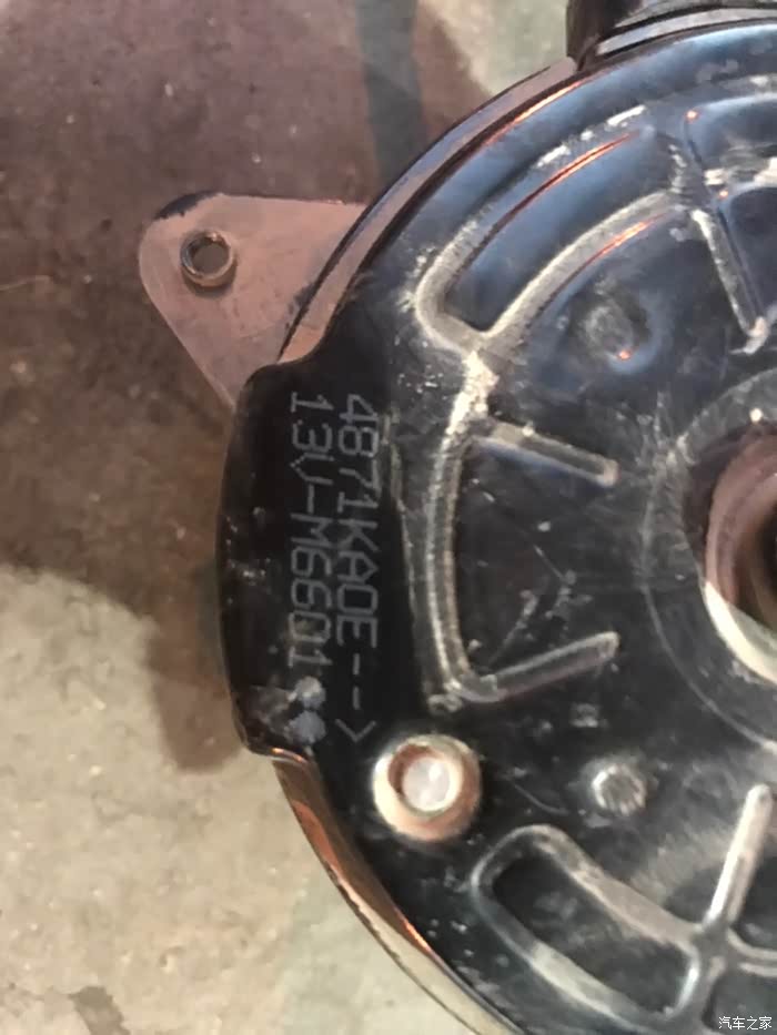

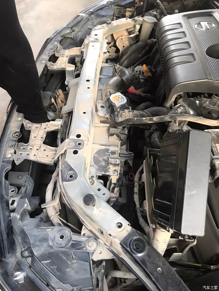

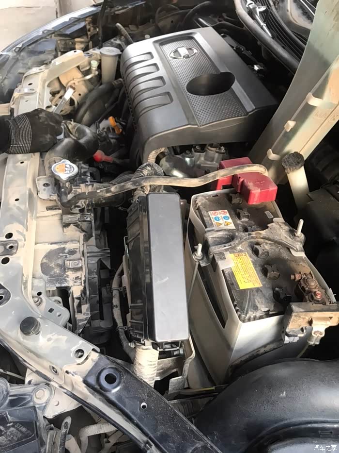

上周发现开空调要很久才能制冷,我以为是少冷媒了,就开去修理店检查,首先发现冷媒管里面很多空气,然后直接抽空更换。在启动车子开空调时候发现风扇不转,汽修工拿棍子敲一下电机位置又工作了,老板直接告诉我要更换风扇了,那时候太晚了,约下周再换,在跟换冷媒后空调满血复活了,接下来一周使用空调也没什么,到了周末早上还跑了几十公里去市里,也没情况。下午去岳母家当天是母亲节跟她老人家吃个饭的,再去的路上发现在等红绿灯怠速状态下,空调不制冷只吹风,开到三档的情况下也是一样。老婆跟小孩在后面更加热,现在南方气温都在38,39度,心里还想着去回来再找时间去修,结果只开了大概十公里,就发现水温到境界点了,立马靠边停车打开发动机盖,发现散热风扇不转,找根棍子敲一下电机转了心里一喜,想着还能顶一会,不够三十秒又停了,在继续敲发现没反应了,反复几次还是没反应,坏了不敢开了,打电话给我兄弟,之前跟换冷媒火花塞也是在他那里弄的,他说等降温了开出来跟换,只能在路边等,那时候那个热啊,大概等了一个钟吧,在盖上发动机盖前在敲一下电机还是没反应,盖上发动机盖(不锁止的状态,也不知道有没有用,反正再出来的路上水温也不升高)一路二三十时速开出来,空调不敢开了,收音机也不好放,到了市区还避开拥堵路段,怕突然趴窝了,到了修理店立马打开发动机盖冷却,跟兄弟说了一下可以跟换电机的,一顿操作下来换好了,试一下打开空调风扇立马转了(之前听很多人说只有发动机到达一定温度的情况下才启动的),空调制冷正常OK 了,给钱收队回家。经过这空调故障后发现后排加装出风口真的很必要,不会前排冻,后排还是很热,现在已经在网上买了后排出能口了,到时候再过去安装在写一篇总结。轩逸这散热风扇是通病的,大家在使用空调的情况下多注意多看水温,水温过高会冲缸的。上面就是我更换散热风扇前后记录的流水账,大家看的明白就行了。
