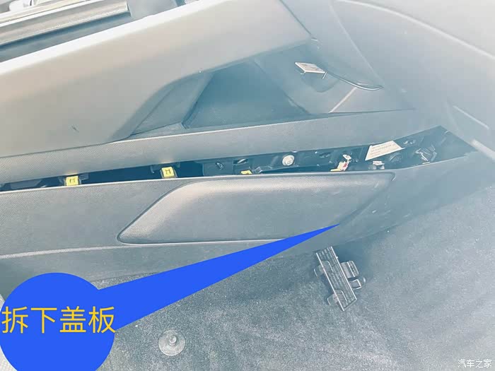

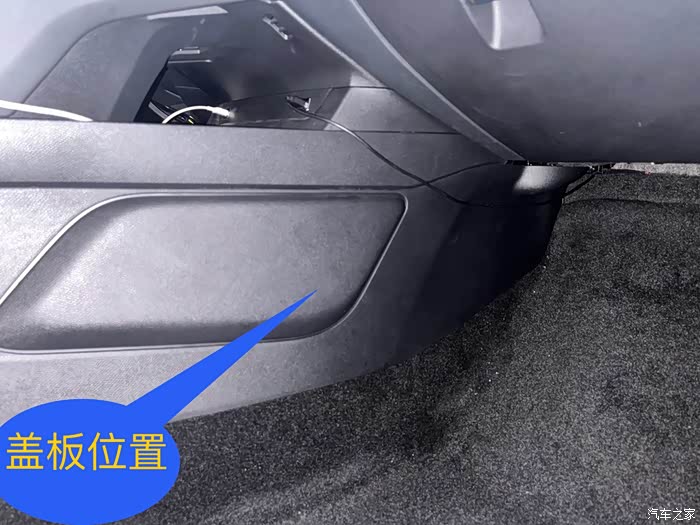

1、先拆盖板。滤芯位置在副驾一侧,要先找到盖板靠车头端的一处凹槽,只要稍加用力就能把盖板卡扣扳出来,千万别听信什么“大力出奇迹”,否则搞断卡扣就弄巧成拙了,重要是懂得善用巧力,这里要提醒一下,盖板不需要全部拆开,只需把前面那一段掰开就行,到这里已经有足够的空间进行拆装;除了用手扣拉,也可以借助塑料翘板把盖板前部拉开。
万事开头难,只要肯攻关。
盖板找准部位,拿捏到位,稍用力就拉下来了。

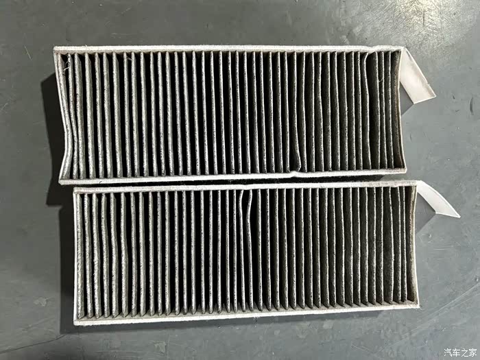

拆下空调滤芯,发现里面已经有些脏东西。
