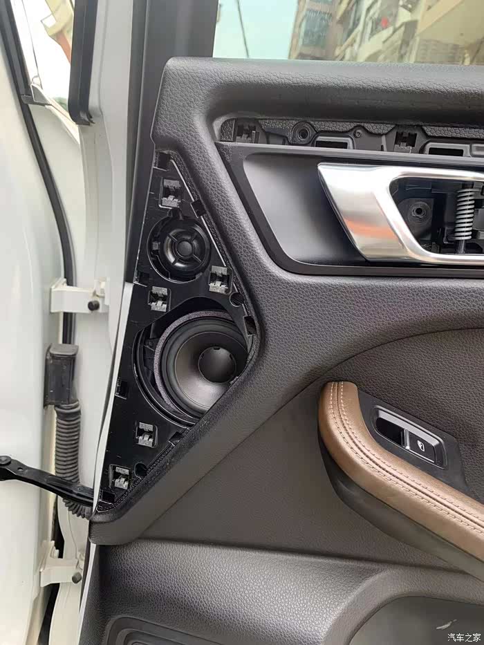

加了中间的中音喇叭。用的是丹拿,阻抗4欧姆,功率20W.

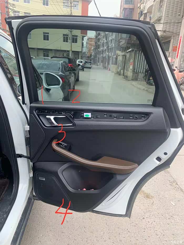

首先第一步拆掉车门饰板,注意做好保护。别把搪塑门板弄破了。然后依次用T20螺丝刀拆掉1234 这四个位置的螺丝。最后把门板往上轻轻一抬,门板就下来了。非常简单!
这样看起来,饱满许多。后面的音响效果直接提升30%以上。

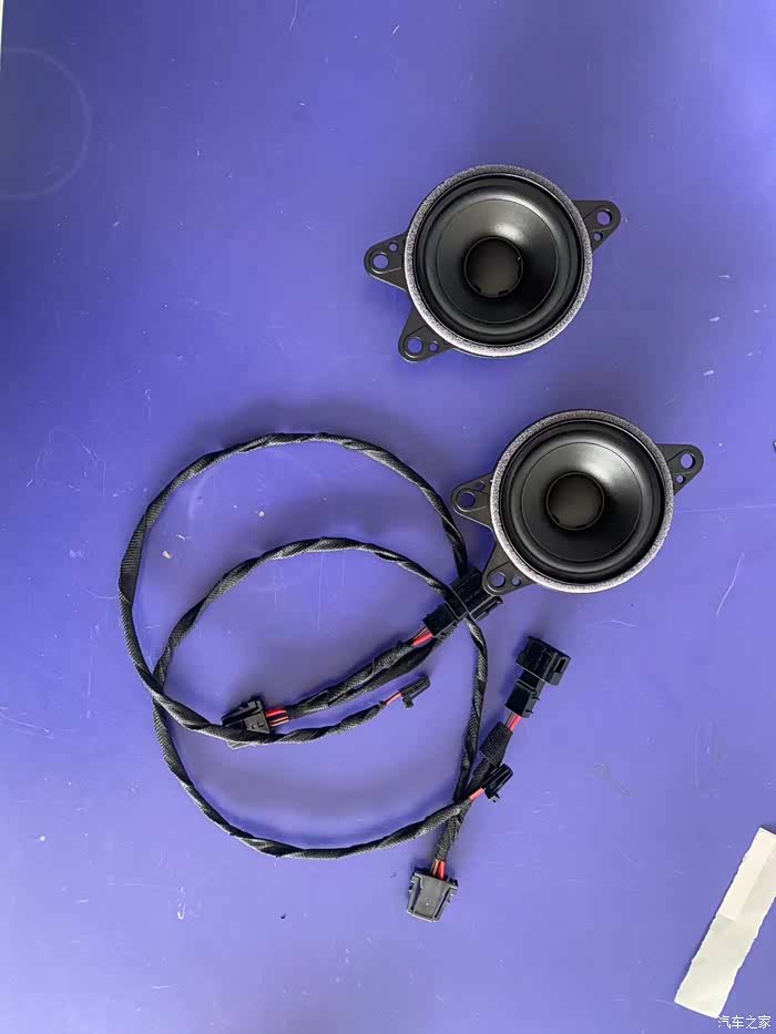

怎么接线的呢?核心技术来了。在下制作了一套免破线束,从后门低音无损转接。不破环原车一根线路。大家请看。

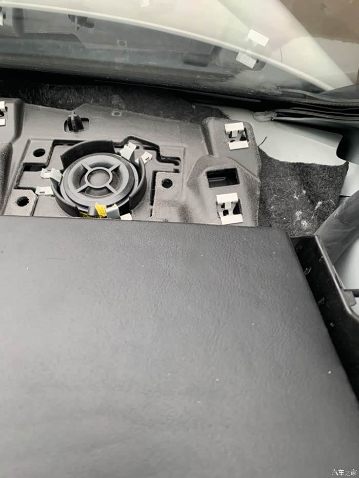

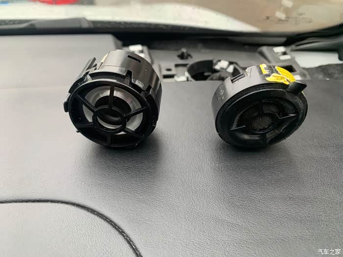

买了4个奔驰的大柏林高音,闲来无事,自己装上去,效果提升很多。高音很清晰。
